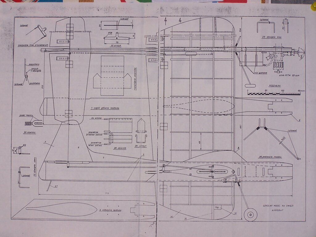

  17. Grzegorz , daj sobie spokój z liczeniem. Skorzystaj z gotowych planów modeli, które na pewno latają . Zachowując proporcje możesz zmodyfikować kształt modelu według swoich upodobań . Oczywiście zrobisz jak zechcesz . Polecam model akrobatka i jeszcze jeden , którym latali kiedyś w moje modelarni. plany w załączeniu . Mam jeszcze jeszcze jeden model z innymi proporcjami ale na silnik 2,5 jeszcze nie latał tak ,że nie będę go jeszcze publikował . Cięciwa skrzydła 20 cm. model 2,5.pdf
