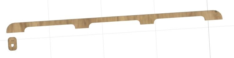

  20. Witam. Grawerowanie dachu wyszło tak że zakupiłem sklejkę lotniczą 1,5mm oraz deski machoniowe szerokości 1,5mm na10 cm na 100cm. Kanapka sklejona w worku do pakowania ubrań. Ręczna pompka starczyła do wypompowania powietrza i trzymało bardzo dobrze ( namiastka pompy próżniowej, której nie mam) Klej E52 i IDA bez żadnego szkła. Wygięło się w U po odpompowaniu co wymusiło dociążenie sklejką i ciężarkami aby było proste. Przerysowałem deskowanie bo kabina nachodziła z przodu na deski. Oraz otwory pod piny przy rufie. I Wyszło to Zrobiłem też nowe boki kabiny grawerowane z dębu. ( kanapka z obłogu 0,6mm sklejona na krzyż, tyle warstw że wyszło około 3mm ) Oraz okna z obłogu machoniowego dwie warstwy 0,6 na krzyż tym razem klejone Soudal A66 ( i to jest strzał w 10 klei się bardzo dobrze i rewelacyjnie tnie laserem ) Składa się z 3 części plus szybka. Zejściówka będzie miała busole. Kadłub dostał dwie cienkie warstwy lakieru. I od razu wyszło gdzie jeszcze muszę podszlifować. Na planie pokładu jest błąd w rozmieszczeniu kołków pod pin liny grota. Widać na filmach jak ma być. Na nowym pokładzie skorygowane. Powinien być w linii prostej z bokiem kabiny A i oczywiście jest nowy dach, który się sezonuje wygięty w łuk na listwie. Pozdrawiam Sławomir. Ps Oddam za darmo grawerowany stary pokład i dach pokryty machoniem jak ktoś chce. Odbiór w Krakowie.

  24. Witam. Niestety orzech się rozsypał podczas prostowania. Był źle przechowywany, przyszedł nawinięty na rurkę małej średnicy i tak sobie długo leżał. Wiec wykonałem laminat sklejka 1,2mm na to szkło 80 + fornir sapeli 0,6mm. Tą kanapkę cięło się świetnie. Szkło nie przeszkadzało co innego węgiel bo już takie kanapki ciąłem i się węgiel bardzo ciężko tnie. A wycinanie i grawerowanie dachu, suw klapy i dekli klap wyszło tak. I teraz mam dylemat. Mam sklejkę 2,5mm zrobić z tego laminat z sapeli i wyciąć od nowa pokład dodając nowe elementy. Takie jak śruby i obramówkę sztagownika. Bo dach wygląda moim zdaniem świetnie. A do kadłuba przegapiłem i trzeba dokleić listwy. Zrobię z listew 5X2 bo takie mam lub zamówię 3X6 ten wymiar jest najbliższy rysunkowemu. Pisze że lipa jest dostępna tylko 3X5 a sosna 3X6. Nigdy w rękach nie miałem lipy i co kupić ? Pozdrawiam Sławomir
