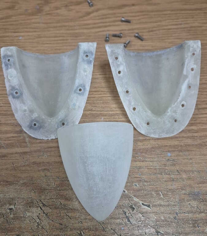

    Kopyto zalaminowane🙂

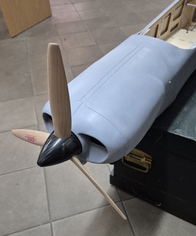

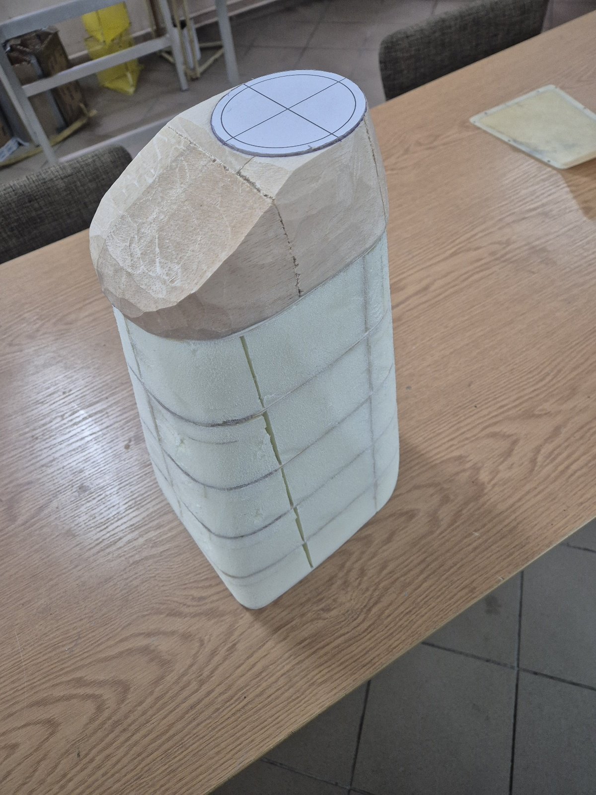

  6. jędrek
    Racek R7 2m
    Kopyto na maskę powoli się robi, długość 40cm.

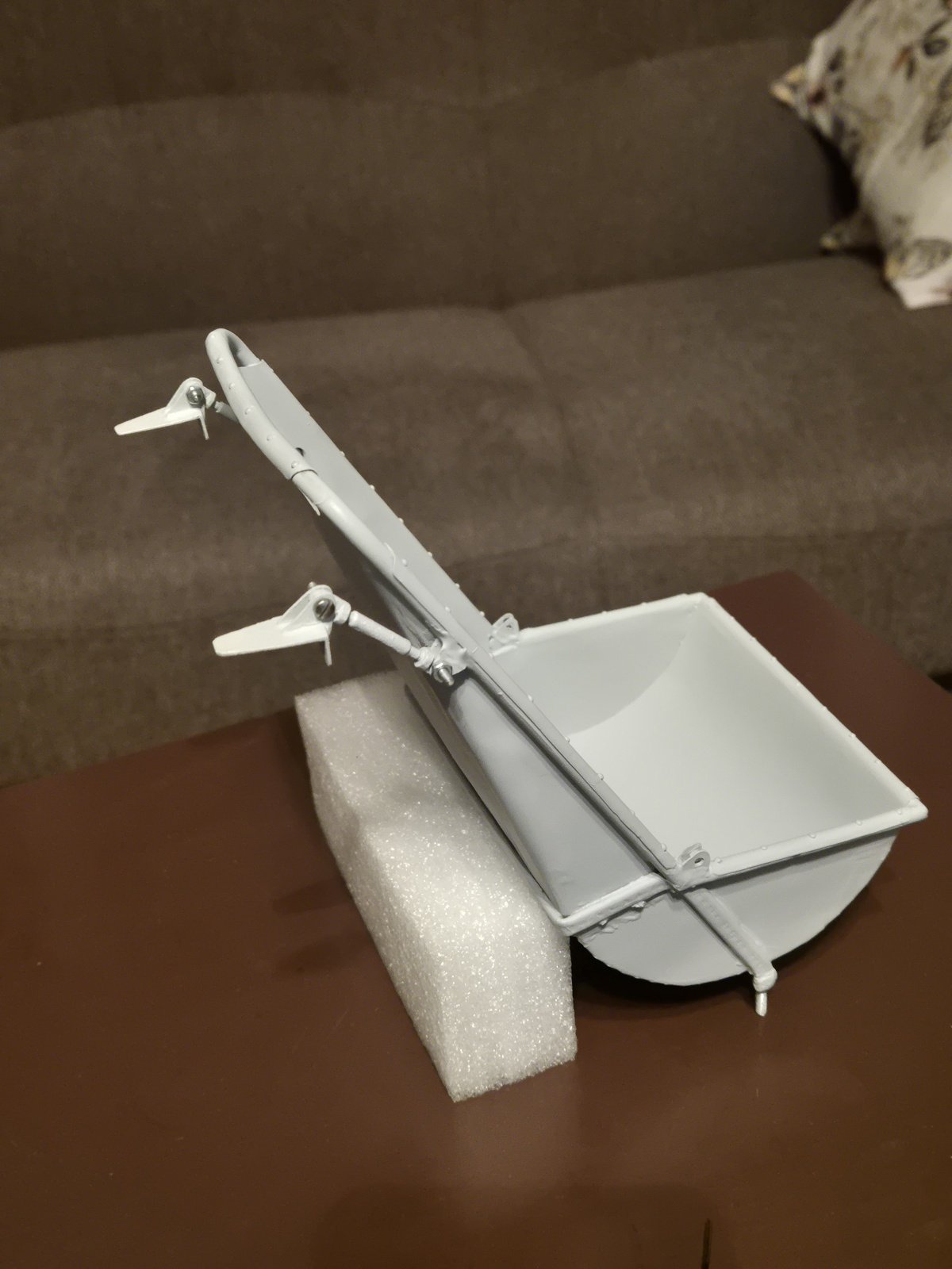

  7. jędrek
    Racek R7 2m
    Powoli do przodu z budową, na warsztacie fotel pilota. Dostał nitowanie blach, uchwyty mocowania pasów i górne mocowanie do kadłuba.

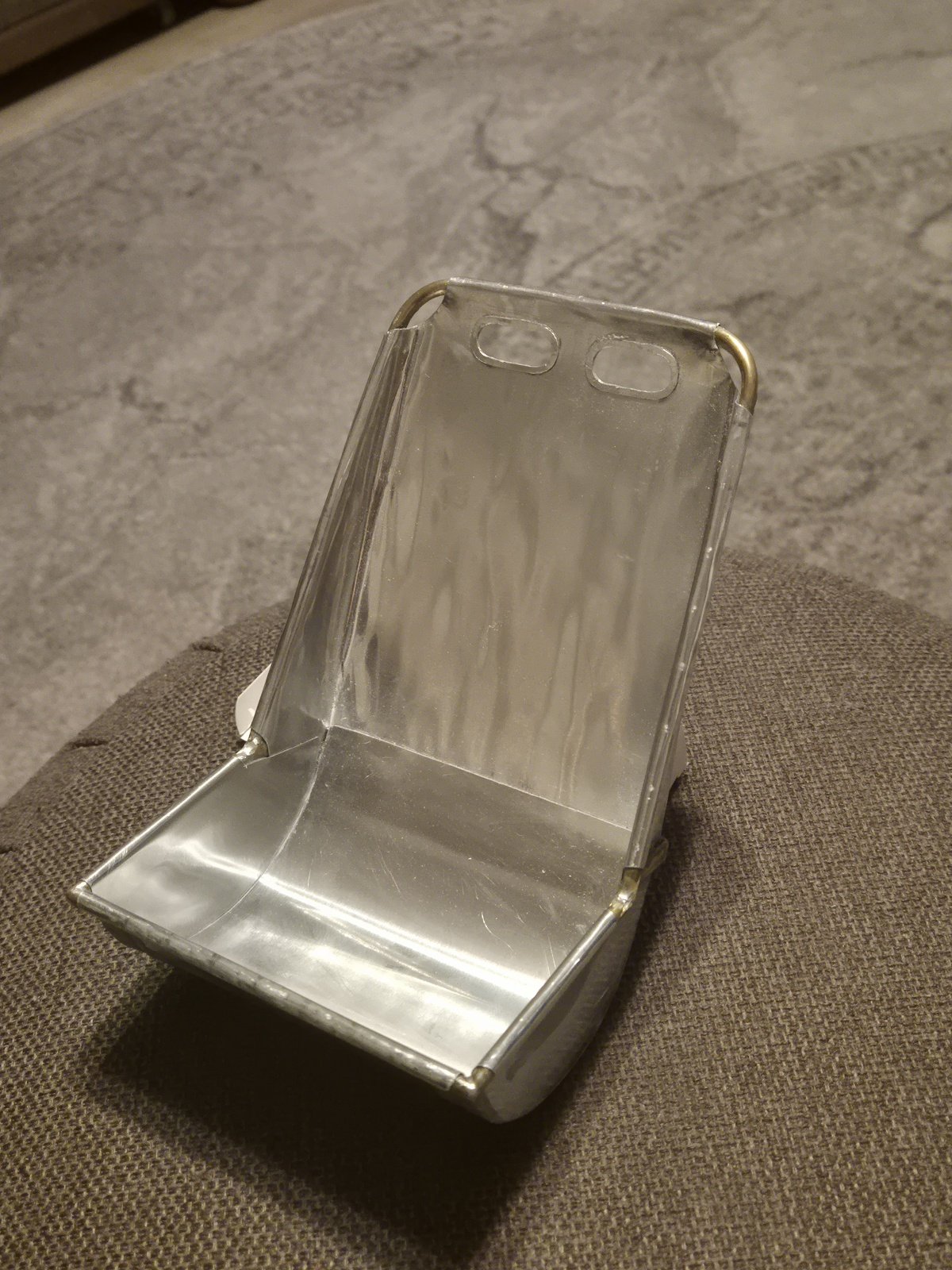

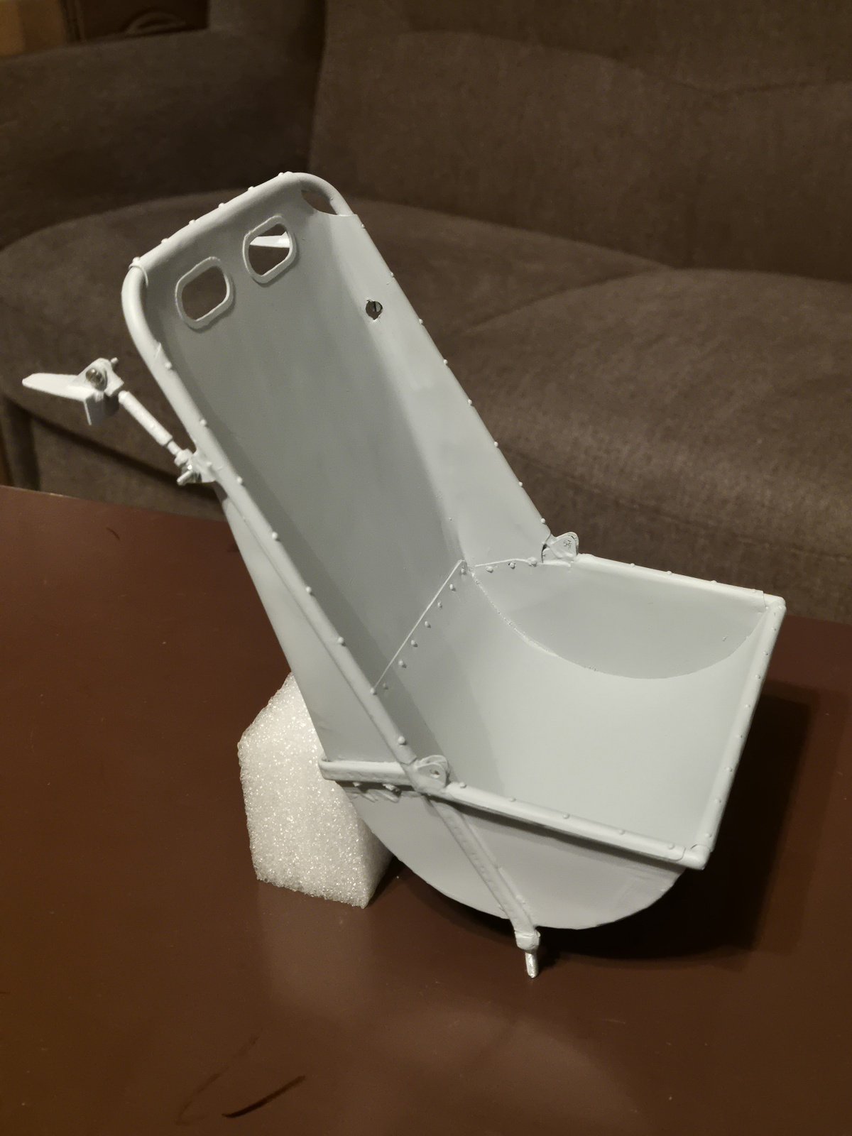

  8. jędrek
    Racek R7 2m
    Ponieważ pilot musi na czymś siedzieć to zacząłem robić fotel😀

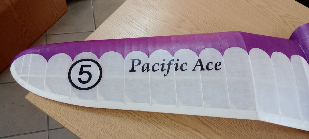

  12. Witam W zasadzie to jest to samo co agrowłóknina, ale sprzedawana w sklepach modelarskich jest bardziej gładka i ma bardziej zorientowane włókna no i jest zdecydowanie droższa. Vliesem kryłem model Pacific Ace i jak dla mnie świetny materiał pokryciowy, przypomina grubszy papier japoński ale jest zdecydowanie bardziej wytrzymały. Dla porównania kupiłem w ogrodniczym klasyczną agrowłókninę ale to nie jest to.

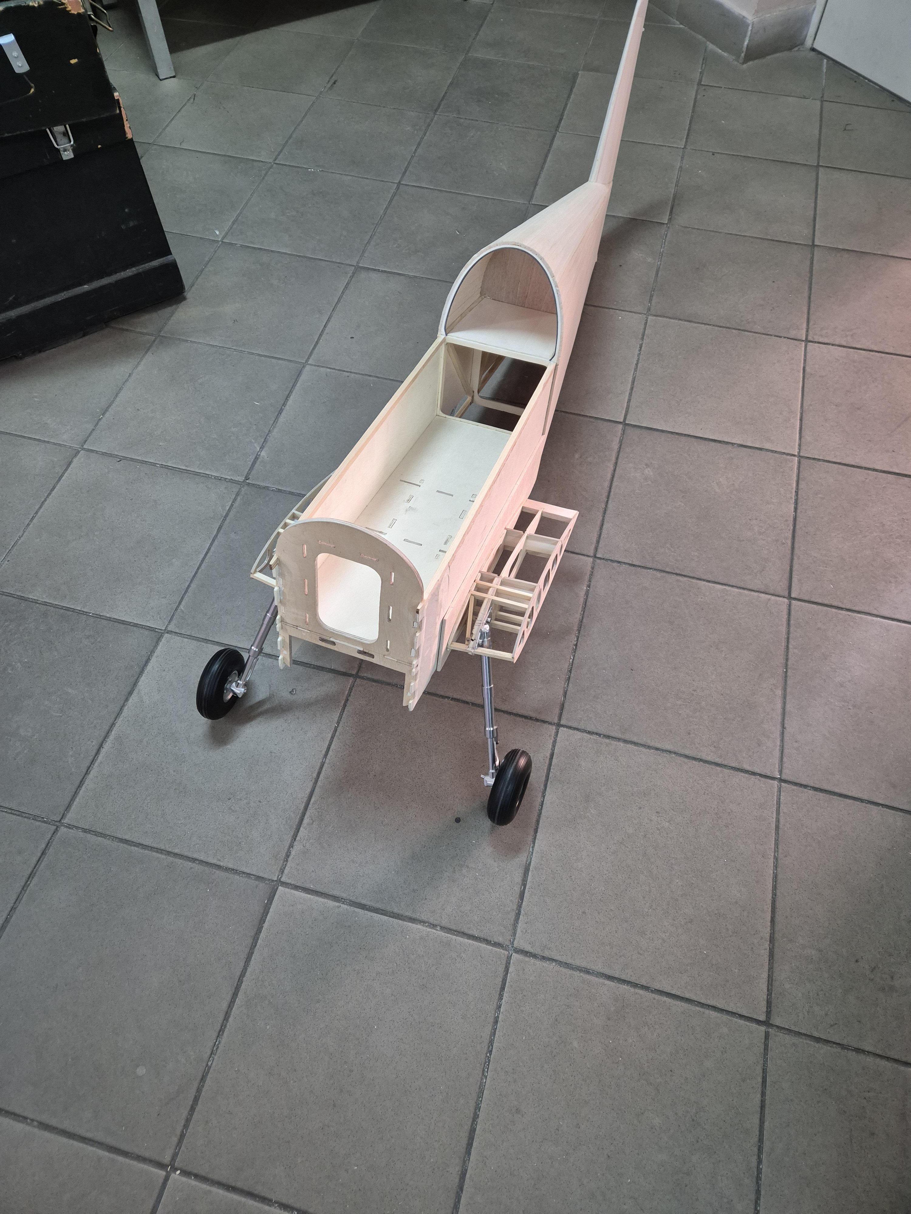

  17. jędrek
    Racek R7 2m
    Skrzydełka oklejone Koverallem i zrobione mocowanie płatów żeby nie rozsuwały się w locie.

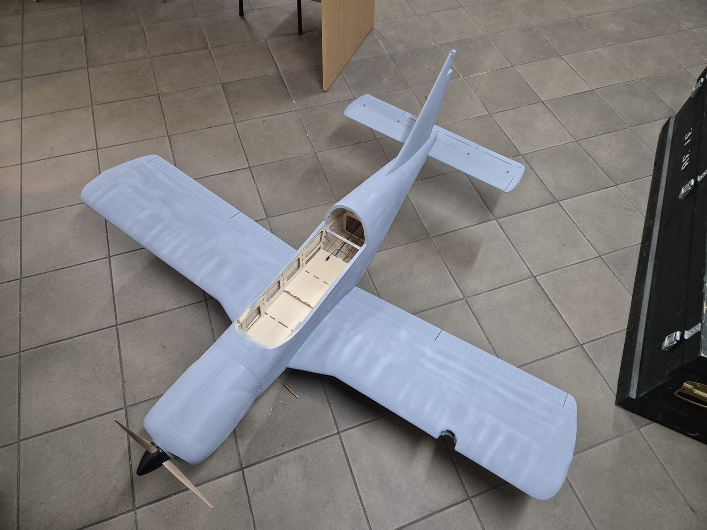

    A tak nie wygląda już na taki mikry😎 fotki z telefonu przekłamują

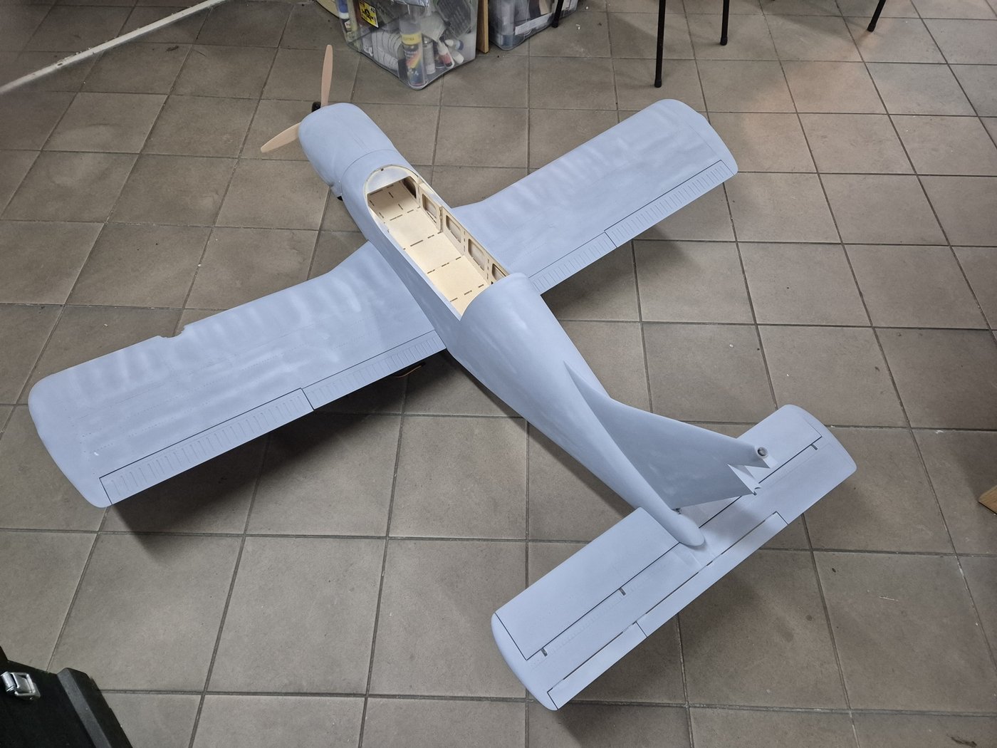

  19. jędrek
    Racek R7 2m
    Złożyłem w całość i zważyłem, z serwami lotek i steru wysokości i silnikiem waży 4660g.

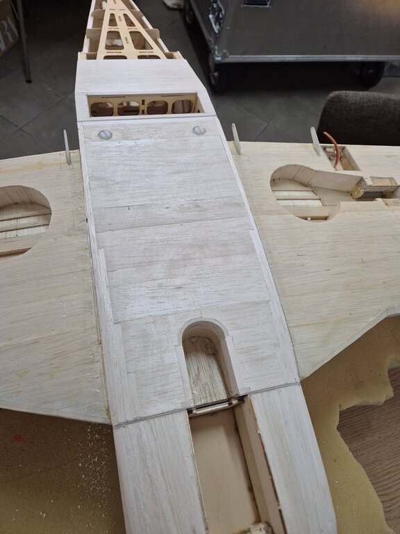

  22. jędrek
    Racek R7 2m
    Tam jest łuk zrobiony i ciężko wygiąć deskę wzdłuż włókien. Na zdjęciach tego tak nie widać tak więc celowy zabieg😁
