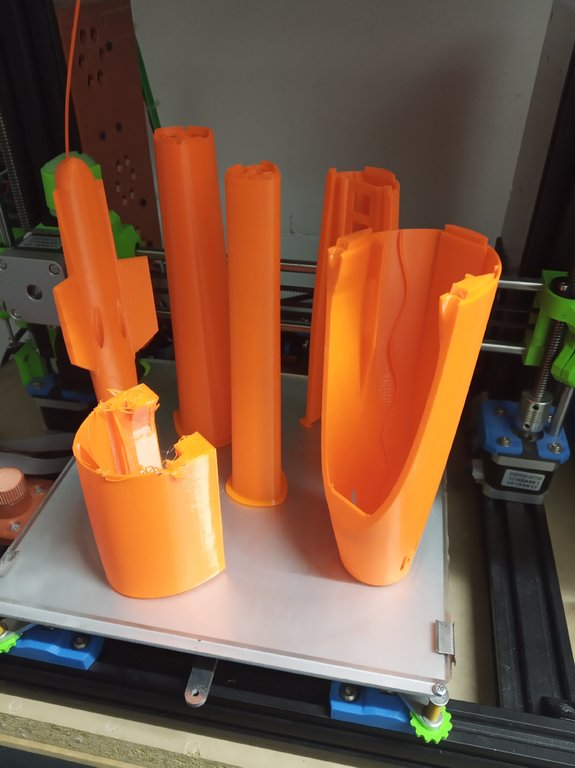

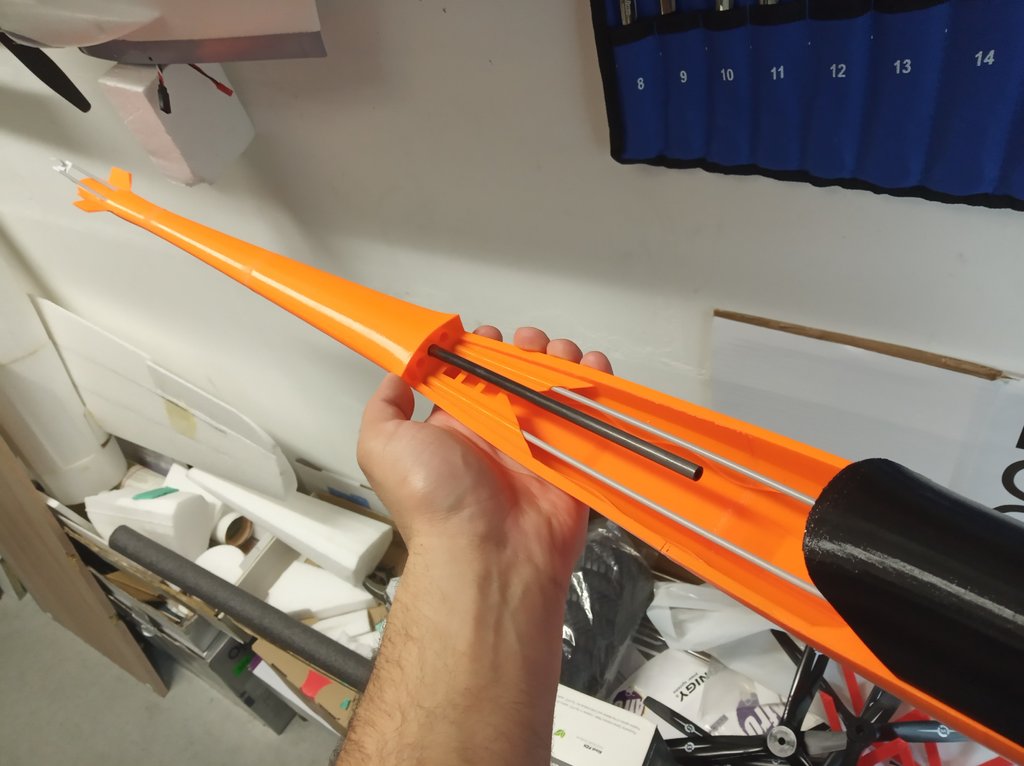

Hej. Dzięki wszystkim którzy pomagali. Wydrukowałem cały kadłub z drobną przygodą przy segmencie nr 2. Nie wiem co się stało, ale spadł z drukarki w połowie druku. Wyposażenie planuję jak na zdjęciu, bo akurat takie mam i wydaje się, że będzie odpowiednie.

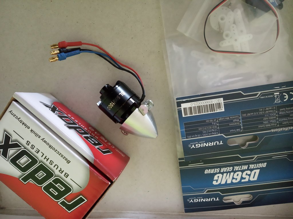

Kupiłem kołpak 30 z piastą o rozstawie pinów 40 i zakładam że sam kołpaczek dodrukuję.

Hej. Pytanie - gdzie można kupić kołpak składany 35mm? MP-JET robi tylko 30 i 40mm, innych w sklepach nie znajduję

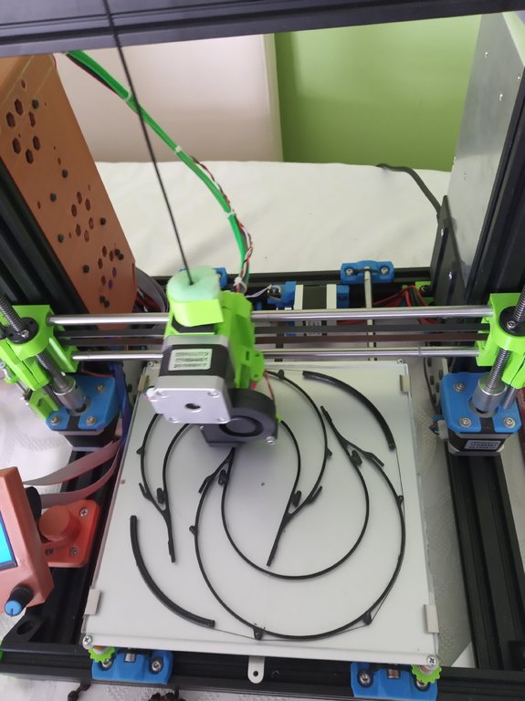

@maxiiii Jaki masz czas druku Prusowej przyłbicy? U mnie jej wygodniejsza dla głowy modyfikacja Pwr drukuje się troszkę poniżej 2h przy prędkości 40mm/s. Na razie mam 3, 4-ta w toku.
Ten wzór prusy modyfikowany przez zespół z PWR jest jedynym akceptowanym na grupie, do której dołączyłem. Potem ktoś jeździ, zbiera od drukarzy, ktoś inny montuje. Za dużo różnych wzorów to problem.

Drukowałem 20mm/s. Spróbuję zwolnić, zwiększyć trochę flow na następnych segmentach i zobaczymy.

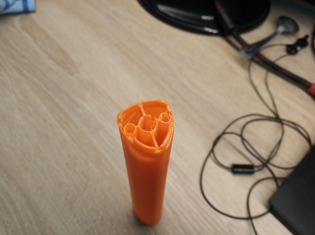

A możesz podpowiedzieć jakie to były zmiany? Bo u mnie w wydrukowanym elemencie jest ten sam problem z zakładkami. Te wewnętrzne "rury" w które mają wejść bowdeny czy węgiel mam miejscami niedodrukowane. Ogólnie miałem już w cholerę rzucić te STLe od nich i zacząłem testować inne modele, np Shark Aero, Nucking Futs, ale wszystkie mają ten sam problem ze Slic3rem. Na githubie jest otworzony ticket odnośnie takich STLi, może kiedyś to zaczną obsługiwać https://github.com/prusa3d/PrusaSlicer/issues/3062
