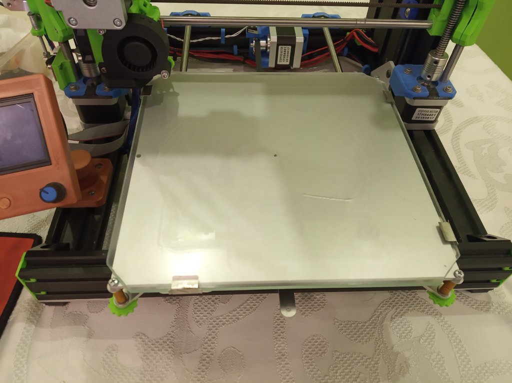

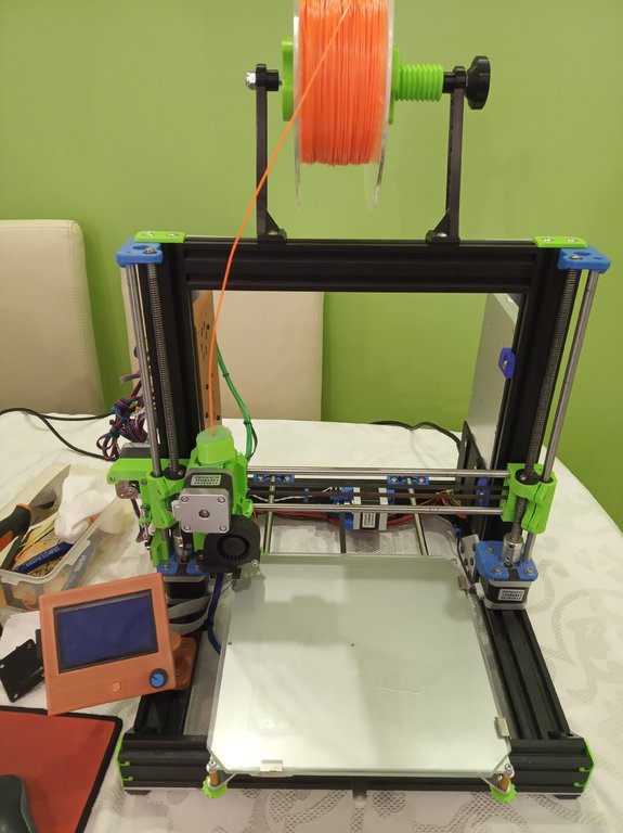

Drukarkę mam taką Dokładnie rzecz biorąc jest to projekt Prusy i3 z upgrade do Full Bear (rama oraz oś X z extruderem). Jednak nie jest to oryginał, a budowa od podstaw. Nie mam więc oryginalnego stołu Prusy, a tani popularny 214x214, dodatkowo przycięty w firmware, żeby ominąć narożniki z śrubami i klipsy. Spróbuję sonCury ten profil druku z ich strony, bo dotychczas przepisywałem ręcznie parametry.

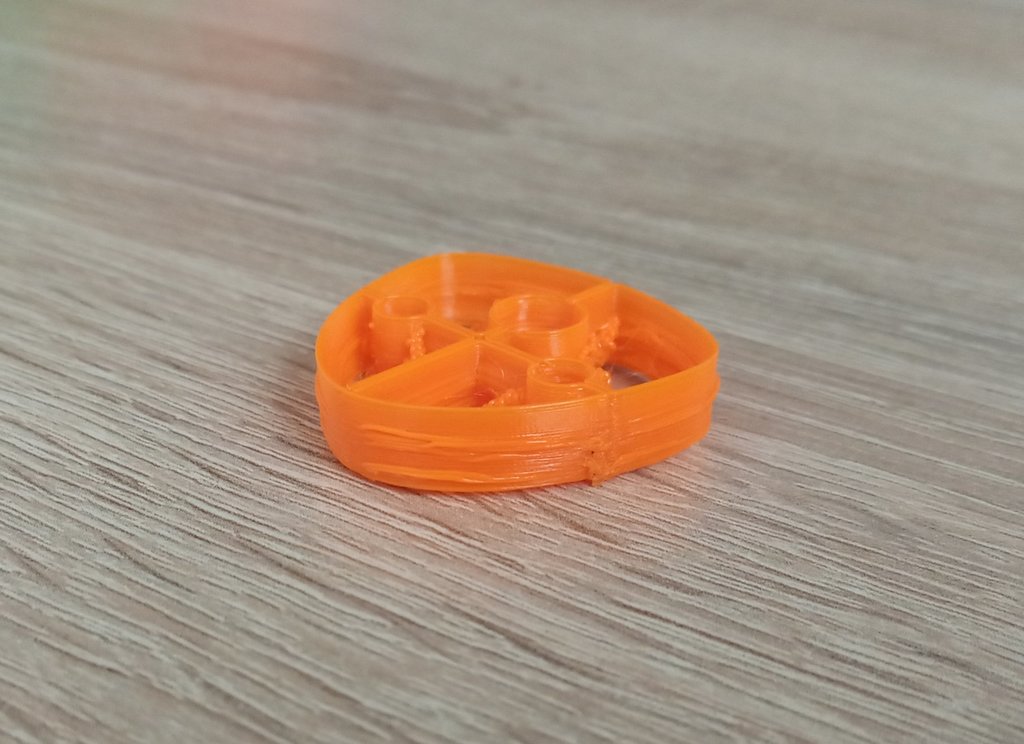

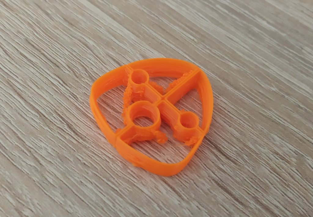

Witam. Fragment testowego wydruku kadłuba z Cury. Te artefakty wewnątrz to pewnie wyłączona retrakcja wewnątrz modelu. Ale co może powodować te wielkie nawisy na zewnątrz nie mam pojęcia. Z Prusa Slic3rem nigdy takie coś mi się nie zdarzyło.
