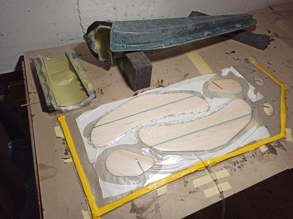

Korzystając z prawie wolnej soboty, zaszyłem się w warsztacie na kilka godzin i troszkę polaminowałem. Komplet stateczników już dochodzi w worku i trzeci kadłub. Na stateczniki poszła tkanika 48g i mata odsączająca-muszę urwać jak najwięcej z masy bo balsa jest pancerna. Z tym kadłubem to wciąż nie mogę ogarnąć tematu- wychodzą mi babole podczas klejenia połówek. Cały czas kombinuję żeby zalaminować, skleić połówki i od razu wkleić wręgę za jednym laminowaniem. Może teraz się uda...

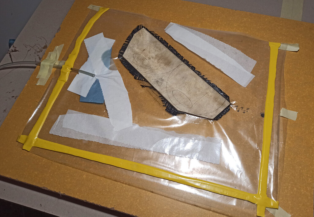

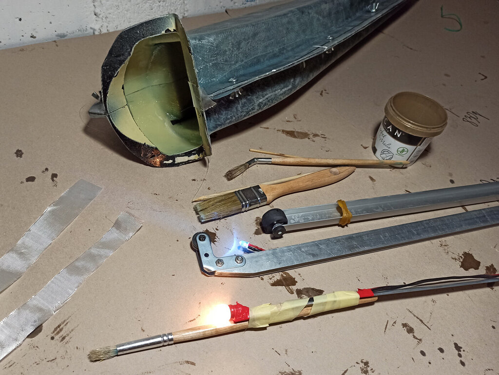

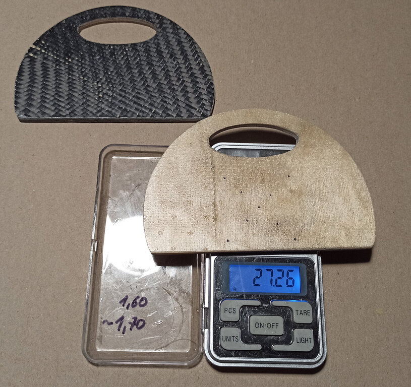

Ciąg dalszy prac nad modelem. Nie ukrywam, że relacja Mirka zmotywował mnie, żeby w z powrotem zabrać się za model, którego prototyp już sprawdził się w boju ale ma kilka słabych punktów. Muszę to poprawić, zwłaszcza laminowanie. Po pierwsze wręga silnikowa-w pierwszym modelu była ze sklejki 4-trochę słaba, wbiła się z silnikiem przy twardym lądowaniu do środka. Tym razem ją zalaminowałem, trochę szkłem i trochę węglem-wyszła pancerna: Następnie zabrałem się za lamiowanie w formie. Tym razem troszkę mniej tkaniny, a za to dałem na wzmocnienia kilka pasm węgla: Niestety przegapiłem moment przycięcie krawędzi i na klejenie na zakładkę - żywica prawie stwardniała, więc trzeba było krawędzie dociąć na zero i kleić na taśmę szklaną. Do tej operacji uzbroiłem się po zęby w różnego rodzaju "narzędzia", których nie miałem za pierwszym razem - sporo mi to pomogło. Od razu wklejam wręgę silnikową: Dzisiaj rano na szybko skoczyłem do warsztatu i wydobyłem skorupę z formy. Wyszło lepiej niż za pierwszym razem, ale to jeszcze nie to. Jest kilka niedolewek, głównie spowodowanych chyba tym, że podczas przycinania krawędzi, laminat odkleił się od formy i w czasie klejenia połówek podciekła tam żywica...Ale ogólnie może być. Skorupa jest sztywna i trochę cięższa niż za pierwszym razem-ok. 160 gramów, oczywiście z już wklejoną wręgą:
