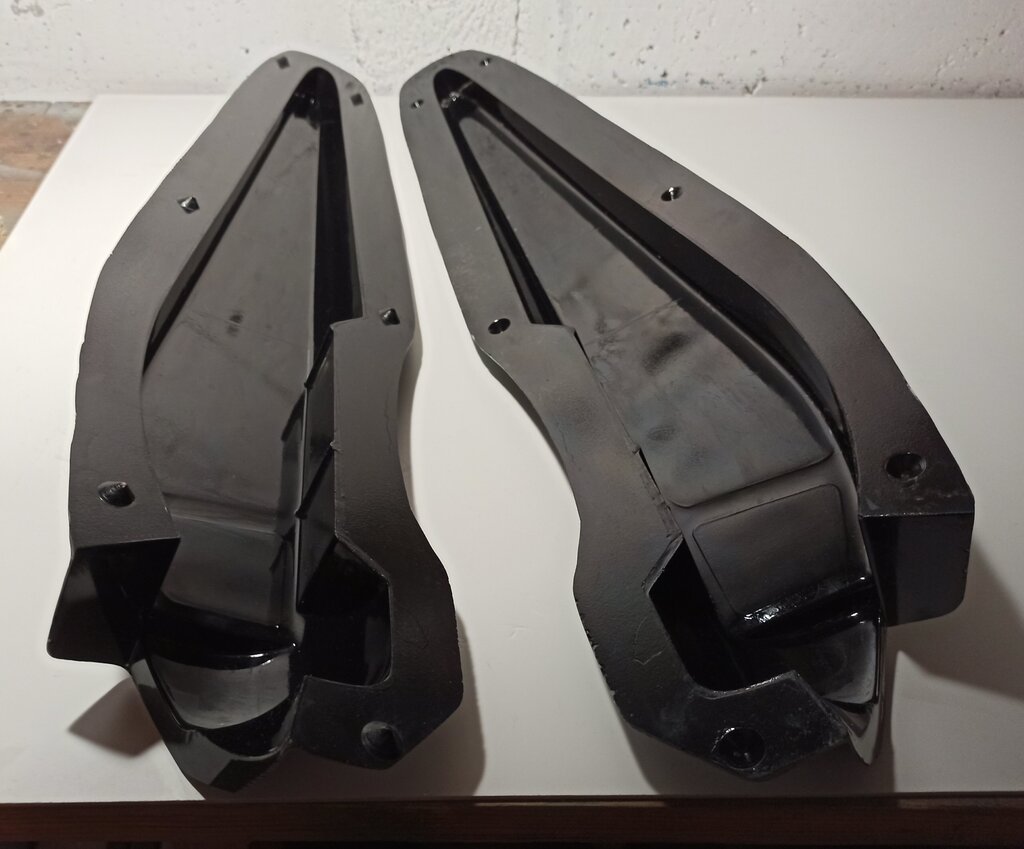

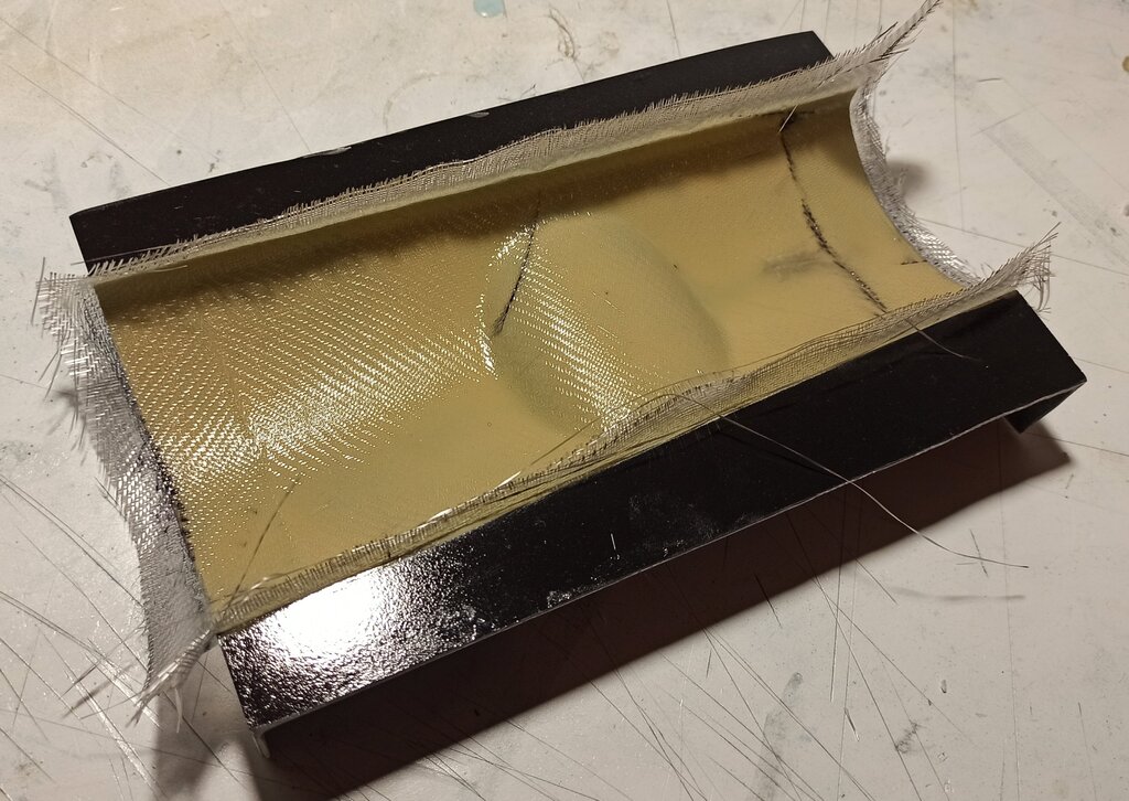

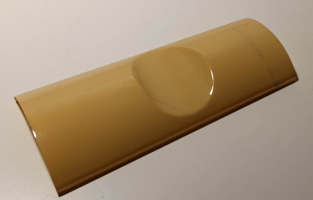

Forma gotowa. Otworzyła się bez problemu. Ubytków i niedolewek nie stwierdzam-generalnie wyszło o wiele lepiej niż się spodziewałem. Kopyto też w miarę bez strat. Zamki pięknie się odbiły- ten patent polecam. Forma mogła by być trochę bardziej elastyczna.Tak wyglądało zaraz po otwarciu: Tak po umyciu i nawoskowaniu: A tak wygląda pierwsza odbitka maski:

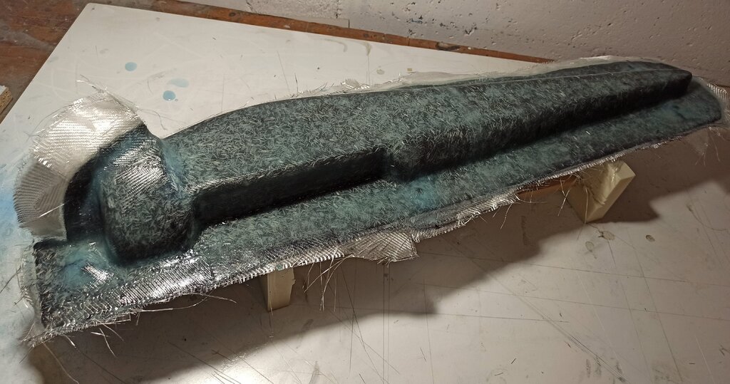

Forma zamknięta. Na drugiej połówce użyłem jako pierwszej warstwy po żelkocie siekanego włókna szklanego-trochę łatwiej było pierwszą warstwę tkaniny położyć. W międzyczasie zalaminowałem maskę. Jutro się okaże co i jak.

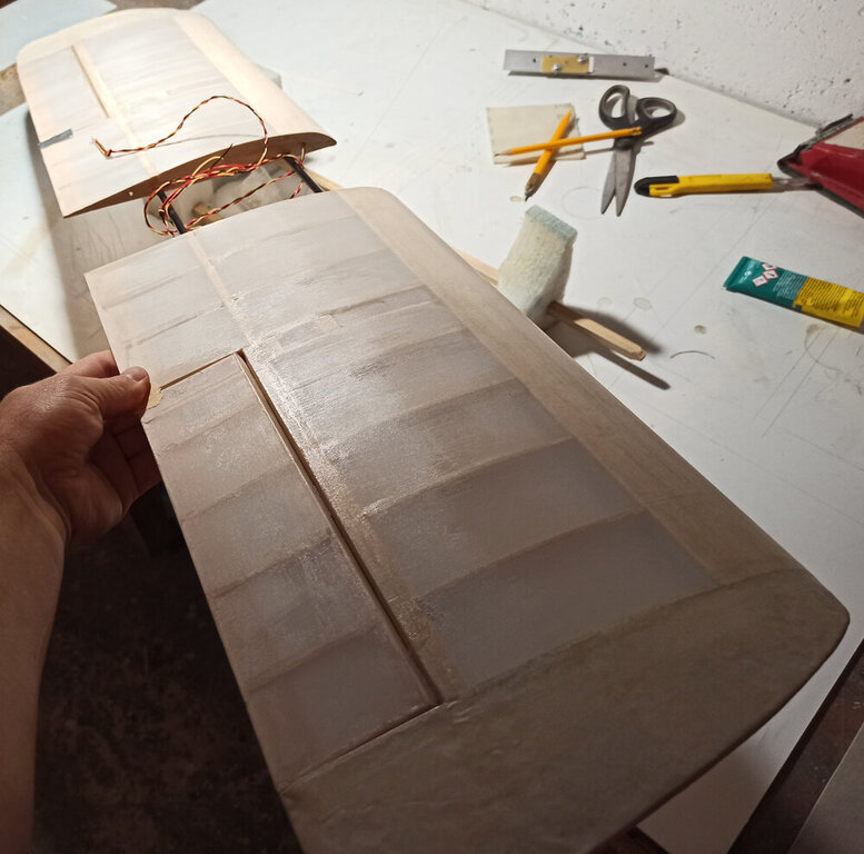

Statecznik jak statecznik - zwracam uwagę, że będzie klasyczny, a nie płytowy. Chociaż kadłub jest tak zrobiony, że można będzie zrobić płytowy. Statecznik pionowy będzie płytowy, ma się obracać na osi razem z tą płetewka pod spodem - i tu powierzchnie znacząco powiększyłem. Co do skrzydła to fakt - myślałem, że konstrukcyjnie wyjdzie lżej, ale moim zdaniem to pokrycie ciężko wyszło - dobra metoda do większych modeli. Kolejne skrzydła będą w innej technologii styro+dźwigary z rurek+szmata i do wora. Spróbuje zrobić wklęsło wypukłe.

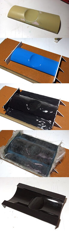

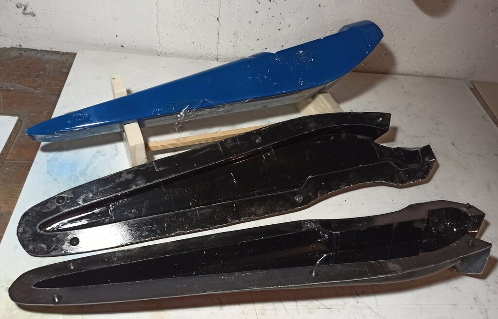

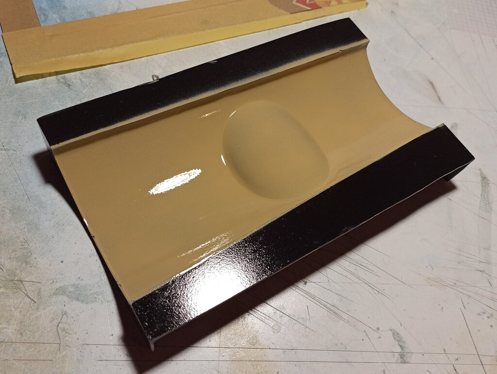

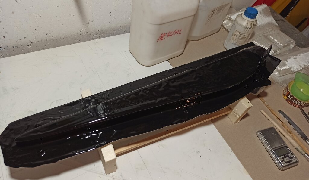

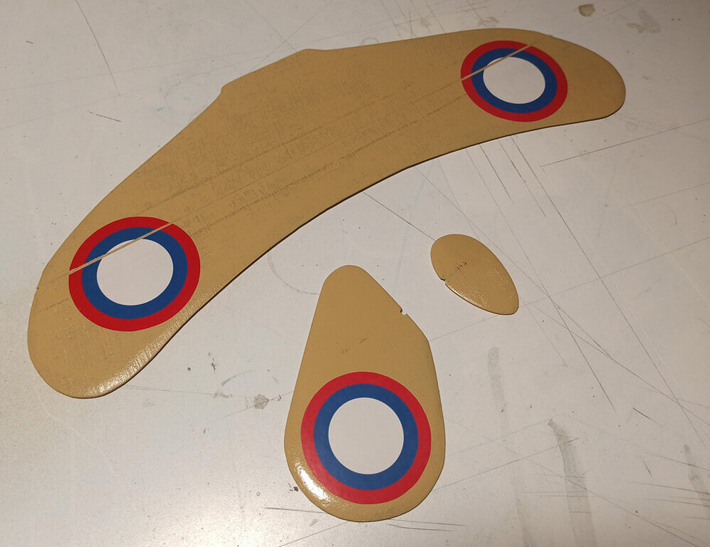

No cóż, nie obyło się bez darcia papierem ściernym - zeszlifowałem wszystko prawie do zera i odtworzyłem na tyle na ile się dało powierzchnię i szczegóły. Przy okazji przypomiałem sobie, że forma musi mieć dostęp do środka do klejenia połówek, więc dodałem kołnierz przy masce. Po malowaniu lakierem (tym razem motip): Potem 5 razy wosk, forma do podziału, uszczelnienie plastelinką, nawiercone "zamki": Na to pva, na to żelkot i szmata z żywicą: W międzyczasie oklejone skrzydło. Jednak podszewka i lakier - może więcej roboty, ale czy mi się śpieszy? Oraz gotowe stateczniki, pomalowane i z oznaczeniami: Po wyjęciu z podziału połówka formy wyszła tak:

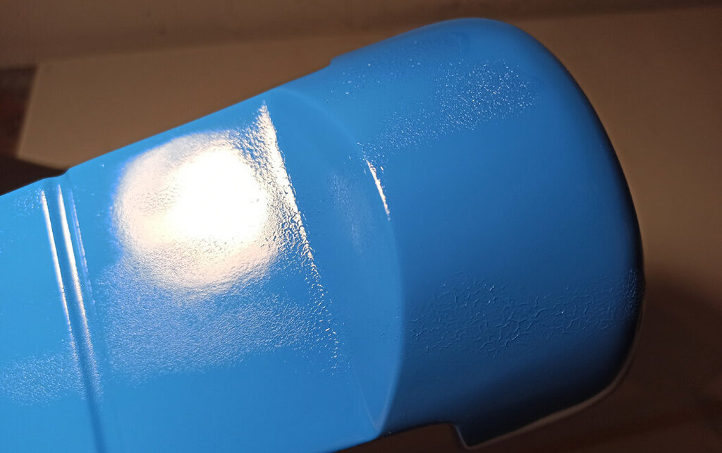

Tymczasem prac ciąg dalszy. Stateczniki wyjęte z wora i oczyszczone. Przed laminowaniem 14,5 grama, po 28 g. Zabrałem się za formy. Najpierw maska: Jeszcze nie mam wyczucia w ilości towaru. Żelkotu i żywicy rozrobiłem przynajmniej dwa razy za dużo, więc forma wyszła pancerna, bez szału ale może być. Problemy pojawiły się przy kadłubie. Kopyto, które kryłem chemią motipa (filler, podkład) po pomalowaniu dwoma warstwami błyszczącego lakieru wyszło w miarę ok. Ale w trakcie schnięcia jakiś pająk postanowił sobie zrobić spacer po wysychającym lakierze i zostały ślady. Więc po 24 h po lekkim punktowym szlifie dałem jeszcze jedną warstwę tego lakieru co wcześniej. I się spie.....liło!!! Lakier pod spodem spuchł i popękał... Lakier nie był motipa - jakis zwykły marketowy. Coś się ze sobą "pogryzło". Ratując sytuację po 24 h zmatowiłem całość an mokro papierem 500 i 1200. Teraz to muszę znowu pomalować.Co radzicie? Polecieć jeszcze raz tym lakierem, czy może najpierw dać warstwę podkładu i pomalować na nowo ale tym razem lakierem motipa? Czy może nie ryzykować, wypolerować to co jest lecieć z formą? Szlifować tego do warstwy podkładowej nie zamierzam - za dużo roboty i misternie zrobione linie podziału mi się pozacierają.

Jest mały progres w budowie. Kopyto miało być "na szybko", ale nie wytrzymałem i zrobiłem linie podziału - gotowe do osadzenia w podziale (tzn. jeszcze lakier błysk na to pójdzie): Stateczniki z balsy 3 mm. Wysokość będzie tradycyjna, kierunek płytowy. Usterzenie zalaminowałem próżniowo tkaniną 33 g. Zawias będzie na delaminażu po wytopieniu dystansu depronowego - sprawdzony i niezawodny patent: Powstaje też skrzydło - pierwsza wersja będzie tradycyjnie konstrukcyjna. Jeszcze się zastanawiam nad poszyciem, bo planowałem podszewkę, ale robiłem tez testy ze zwykłą folią oracover. Nawet nieźle i tanio wyszło, ale kolorek mi się nie podoba...
