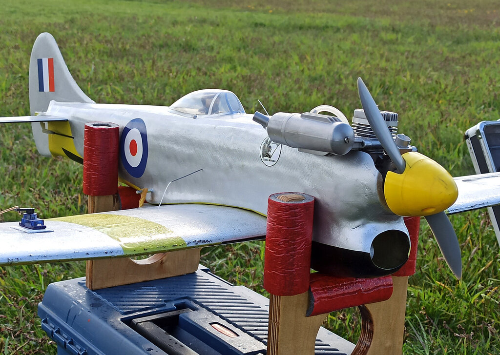

Spokojnie. Szybki model to nie wszystko. Jeszcze oko i ręka musi nadążać, a to już tylko trening. A wiadomo jak to z tym treningiem - dwa loty przed zawodami i do boju. Silnik mam ASP, ale dobrze dotarty i niezbyt mocno eksploatowany, więc kręci dzielnie. W odwodach jeszcze OS FX, ale to już do innego modelu. Pytanie z innej beczki - planuję zrobić testowy zbiornik paliwa z laminatu - ktoś tego próbował? Czytałem, że nitrometan reaguje z żywicą epoksydową, może poliester, albo jakaś inna żywica?
Nie słychać, czasem jak blisko przelecę to taki świst tylko. On się z resztą ostro zapycha w locie jakimiś robalami? ale jako balast się sprawdza i wygląda jak chłodnica w oryginale, więc zostaje.
Niem mam sprawnego obrotomierza, ale "na słuch" silnik chyba nie kręci dużo, przynajmniej na ziemi. Tym bardziej, że muszę troszkę przelać bo mi lubi zgasnąć przy wyrzucaniu. śmigło APC9x5. No i mam nieszczelność na zbiorniku, więc nie ma ciśnienia. Może jak wstawię mu nowy zbiornik to wtedy zacznie kręcić nieregulaminowo?
Problemy ogarnięte. Chodzi ostro! Zbiornik do wymiany bo cieknie, więc lot nieco powyżej 6 minut, ale jest moc?: Tempest 4 lot
Tempest już swoje na ścianie odwisiał czas go ulotnić. Troche mu na dziobie brakowało do pełnego wyważenia, a że bez sensu dodawać mu ołowiu to dodałem mu "efekt psychologiczny" o którym pisałem wcześniej: Turobogwizdek, który na polskiej prowincji w tuningowanych polonezach przykręcony do wydechu pełnił rolę turbosprężarki. Liczę na ostry gwizd na pełnych obrotach?. Obloty poprzedził demontaż i płukanie silnika, który po dwóch sezonach bezruchu nie wykazywałchęci współpracy. A że montaż silnika skomplikowałem do granic możliwości, to trochę mi się z tym zeszło. W końcu wyjazd na lotnisko, wiało okrutnie, silnik zagadał od razu.Pierwszy lot. Lata! Jest piekielnie szybki - tak jak się spodziewałem, ale za nerwowy, gwizdek słychać, ale nie tego się spodziewałem - trzeba go będzie wysunąć bardziej do przodu. Tempest 1 lot Nie czuć, że model jest dosyć ciężki-wyrywa się z ręki jak na kombata przystało! Lądowanie i zmniejszenie wychyleń steru i lotek co najmniej o połowę. Drugi lot, wyrzucam już sam. Poszedł pięknie, ale w drugim zakręcie zaczęły się problemy?: nagle zaczął skręcać w jedną stronę, o mały wos od korkociągu, udało się wyprowadzić. Strat żadnych, tylko skrzydła się wypięły na gumach: Tempest 2 lot Po złożeniu zbindowaniu odbiornika okazuje się, że w pozycji neutrum jedna lotka pozostaje wychylona w dół - radio pada czy serwo w locie puszcza na trybach??? Dodam, że serwa mam dosyć słabiutkie - na węglowych (nie metalowych) trybach. W kolejnym locie to samo, ale tym razem przeleciałem na pełnym gwizdu nad głową i słychać było w pewnym momencie dosyć dziwne warczenie/trzepanie - na pewno nie od silnika. Flatter? Prędkość jest bardzo duża, lotki dosyć luźne, trochę luzu na serwie, może przez to? Po w miarę bezpiecznym wylądowaniu serwo przestało gadać, wymieniłem na drugie, ale 4 lotu lotu już nie zaliczyłem - silnik zgasł przy starcie i złapał ziemi w gaźnik. Model na warsztat, płukanie silnika. Wzmocniłem też felerną lotkę, dałem inne zawiasy, trochę zniwelowałem luzy na popychaczach, gwizdek wysunąłem bardziej do przodu-do samego wlotu do chłodnicy. Dziś lub jutro kolejne próby. Jak problem nie ustąpi to wymiana serw na metalowe. Na razie spróbuję na starych.

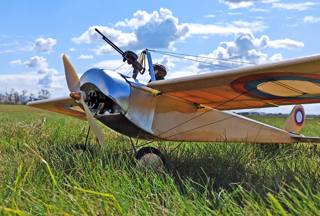

Też myślałem o plecionce wędkarskiej, ale one mają zazwyczaj zerową rozciągliwość, a tu musi być elastycznie. Poza tym naciąg nie musi być idealnie równy, a i tak wygląda na napięte. Myślę, że w małych makietach można by spokojnie takie rozwiązanie zastosować.
Masz rację - to był drugie podejście. Wczoraj latałem z wysuniętym podwoziem i jest lepiej. Może kolejny kadłub zrobię nieco cieniej, to i parę gramów na ogonie jeszcze ucieknie. A i pochwalę się jeszcze olinowaniem - zrobione jest z takiej gładkiej elastycznej nici do krawiectwa - zakłada się w minutę?

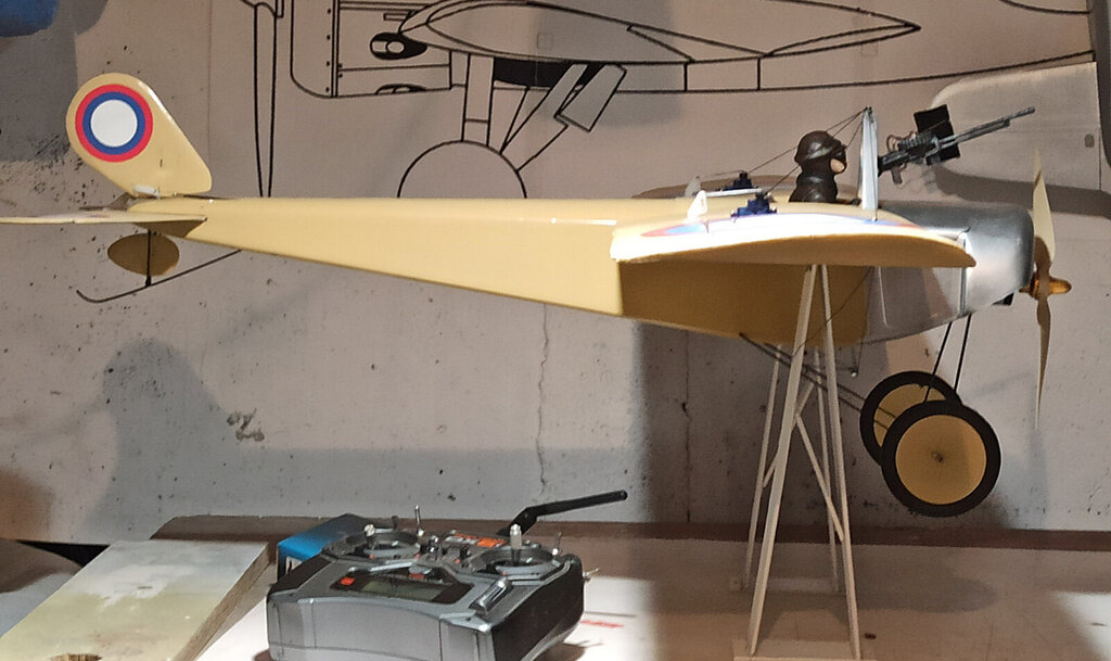

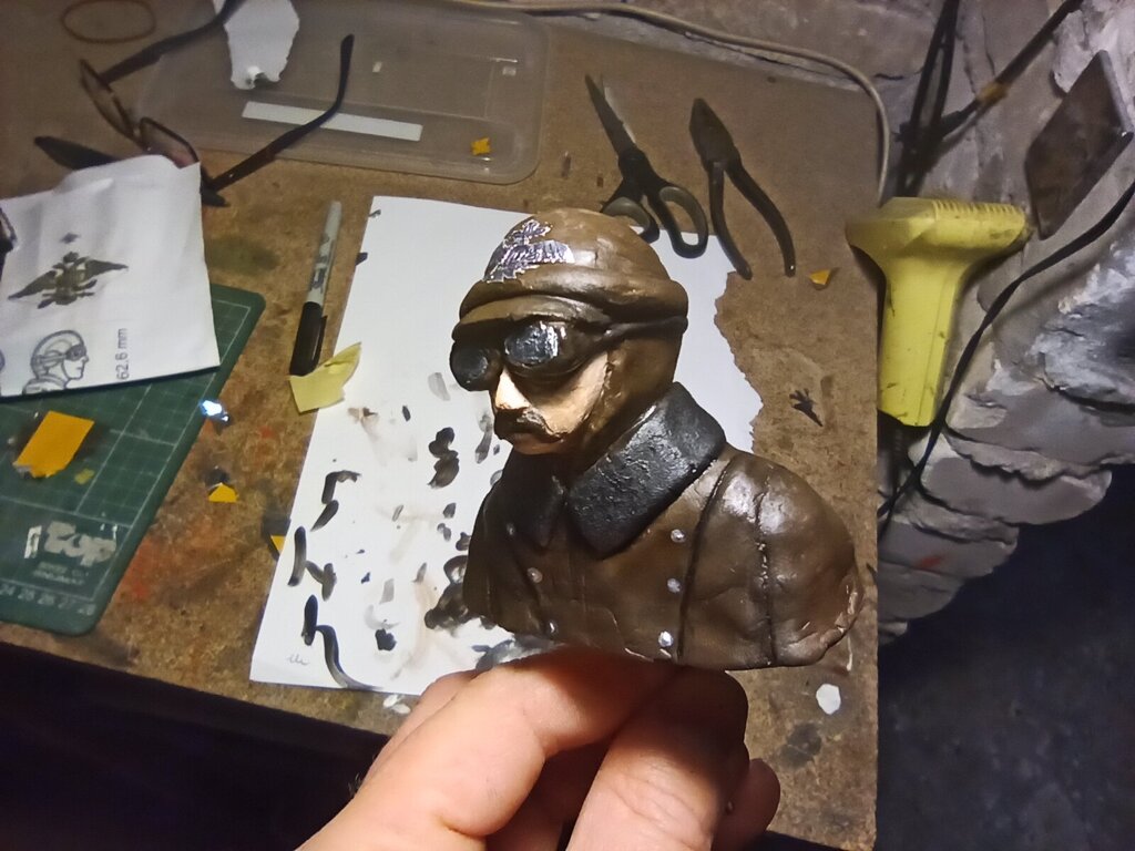

Czas podsumować. Modelik gotowy. Dostał trochę zbędnej, ale cieszącej oko galanterii: pilota z carskim orłem, lewisa z moich starych zasobów i olinowanie: Gotowy do lotu waży 1060 gramów, co wg mnie jest sporym sukcesem. Co ciekawe udało się go wyważyć bez grama dodatkowego obciążenia: Jak wiadomo wiosna pogodą nie rozpieszcza, więc obloty przy dosyć silnym wietrze - łatwo nie było, ale poleciał! Pierwsze loty, a właściwie lądowania wykazały konieczność wzmocnienia wręgi - poszło trochę laminatu, dodatkowo nieco wysunąłem podwozie do przodu, żeby jeszcze bardziej przesunąć środek ciężkości. Poza tym wzmocniłem nieco skrzydła przy nasadzie, bo przy cyrklowaniu się uszkadzały. Po tych modyfikacjach model waży 1080 i lata przepysznie. Czuć że jest lekki. Pierwszy mój model, w ACES WW1, który lata tak jak jak chcę a nie na odwrót! Na pakiecie 3 celowym 3200 mAh spokojnie wylatuje 9-11 minut i to przy dość silnym wietrze. Podwozie spisuje się tak jak należy - gniotsa nie łamiotsa. Wytrzymał nawet upadek z 15 metrów - korkociąg, mała prędkość, za duże wychylenia sterów i gleba? Ale wyszedł z tego bez szwanku - konstrukcyjne skrzydła kryte płótnem są zaskakująco wytrzymałe! Tu filmik z oblotu po modyfikacjach: Mosca MB bis ACES obloty Już przygotowuję formę do kolejnej odbitki, i skrzydła planuję zrobić z laminowanego styroduru - wklęsło wypukłe-zobaczymy co z tego wyjdzie. Myślę, że uda mi się urwać jeszcze ze 20-30 gramów z wago końcowej, ale nie wiem czy jest to konieczne.
