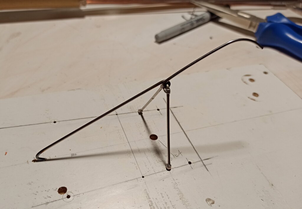

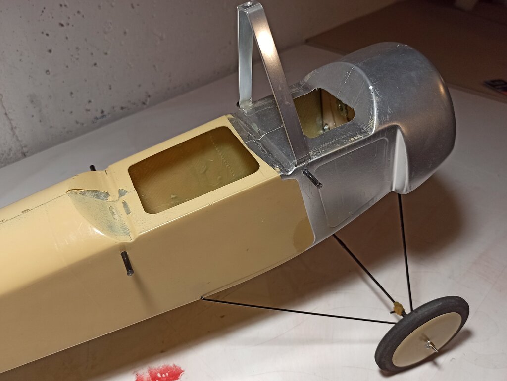

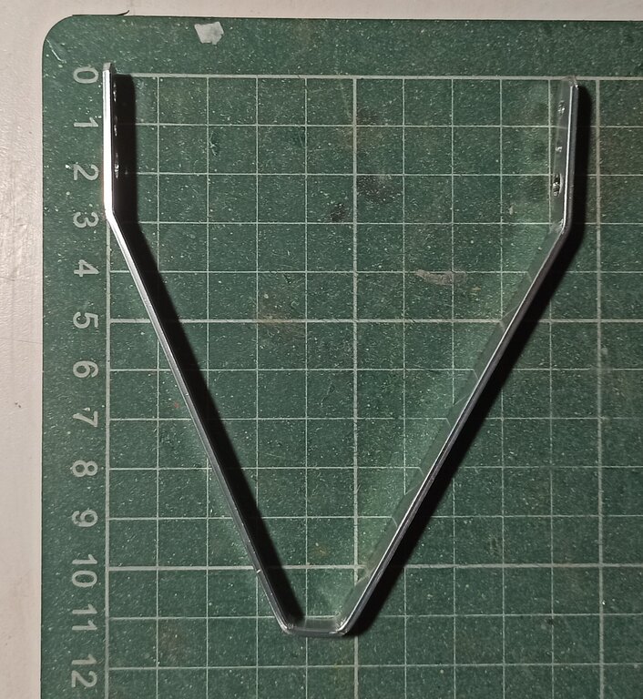

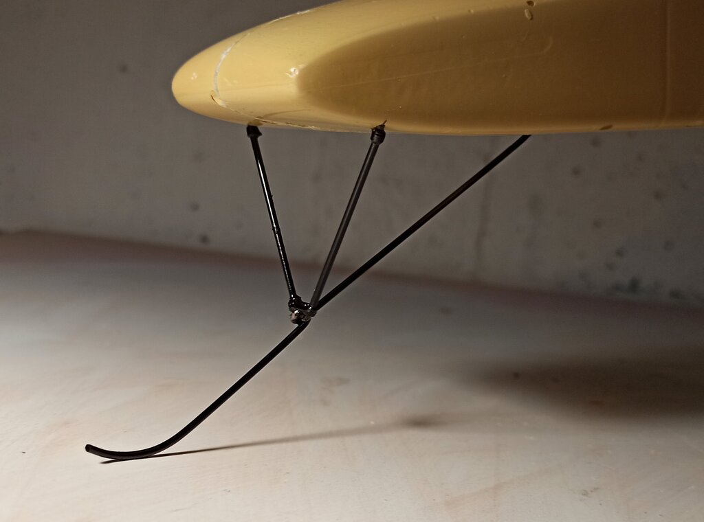

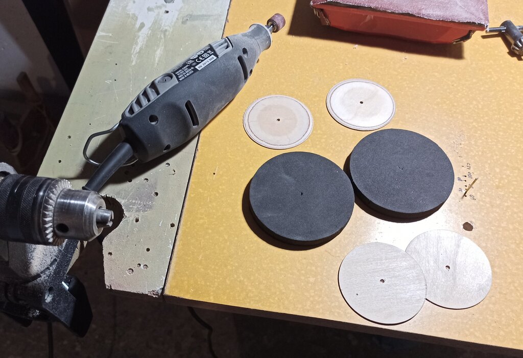

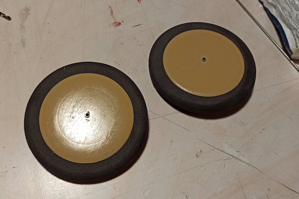

Trochę podłubałem przy modelu. Zrobione podwozie, wklejone usterzenie, mocowanie skrzydeł. Koła robię jak do esy, tylko sklejka grubsza- zobaczymy jak długo wytrzymają: Golenie z mocowaniami zredukowane do minimum, oś z twardej stali, amortyzacja na gumach + giętki drut na tył- zobaczymy jak to się sprawdzi: Wklejony kozioł przeciwkapotarzowy-to galanteria, ale dla tego samolotu bardzo charakterystyczna-musi być. Wklejone kołki do mocowania płata-będzie na gumach: No i wstępny montaż. Już coś widać.Pilnuję masy-jak na razie jest bardzo dobrze?:

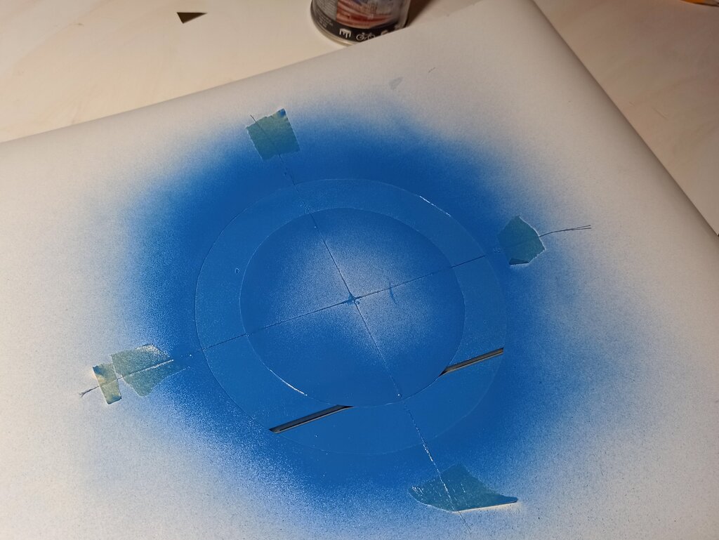

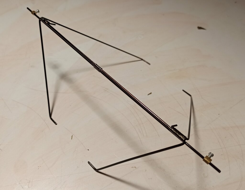

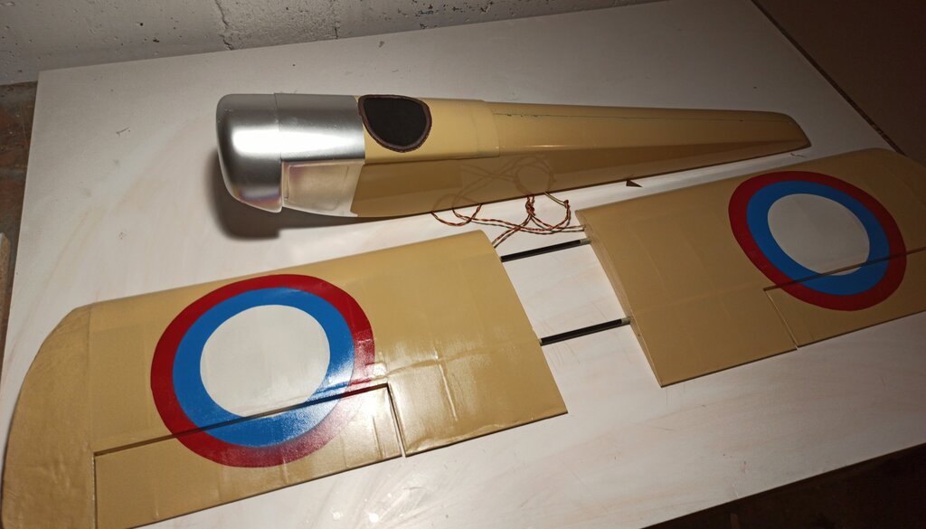

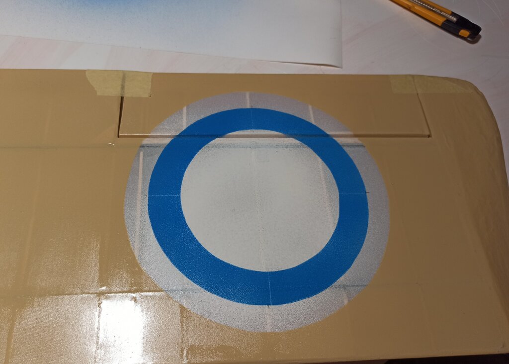

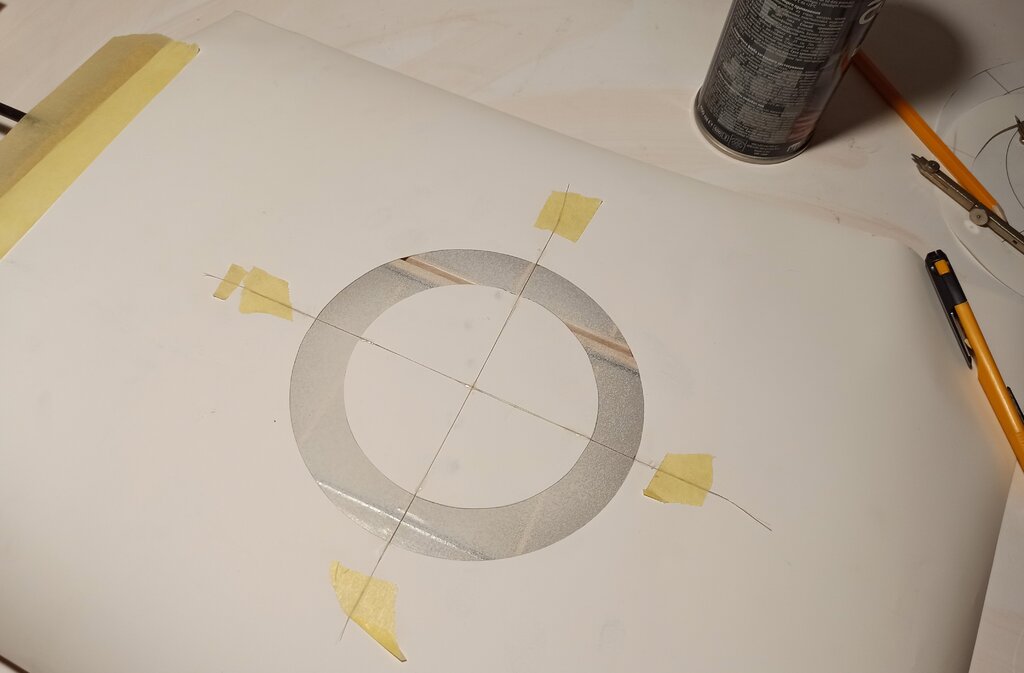

Tkanina oczywiścuie 2/2. Tymczasem prac nad prototypem ciąg dalszy. Malowanie rondli od szablonu: ... i parę drobiazgów ?: ... które potrzebne może i nie są ale czy mi się spieszy? Tak wygląda tylne "podwozie"- oczywiście w stosownym uproszczeniu i na razie na szablonie: A tak zamontowane na razie na sucho w kadłubie: Jutro kadłub troszkę podziurawię, trzeba będzie graty pakować.

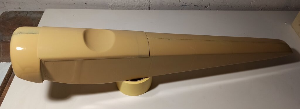

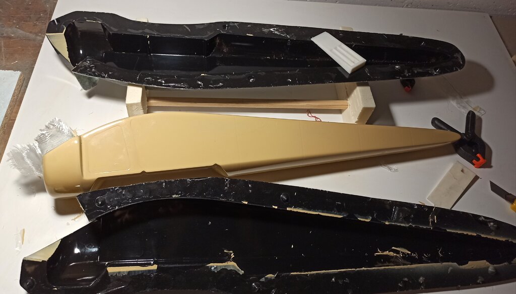

Tadam-mój pierwszy kadłub z formy wyjęty! Wyszedł bez większych problemów. Tak jak się spodziewałem jest sporo niedolewek, głównie na łączeniach. Na zdjęciu zaraz po wykluciu- to ta najładniejsza strona: Daję sobie 3+ ale będę się wyciągał co najmniej na 4+?. Sama laminatowa skorupa z górną pokrywą waży 150 g i wydaje mi się, że jest trochę za solidna: Będę musiał też trochę zmodyfikować zamknięcie formy (będzie na śruby), bo te klipsy rysunkowe nie zdały egzaminu. No i mam sporo do nadrobienia w kwestii samego laminowania....

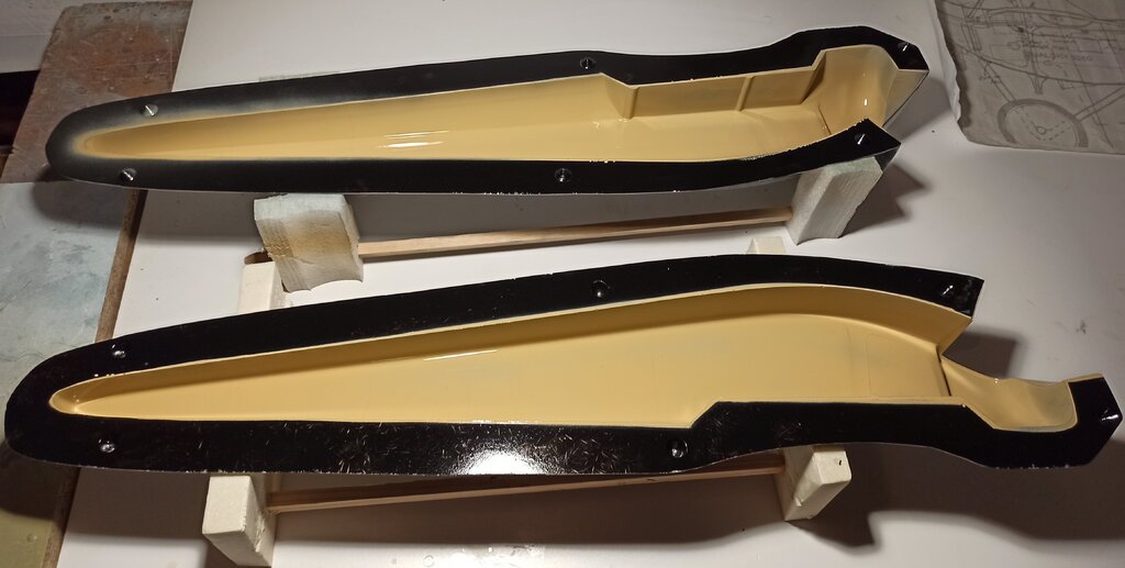

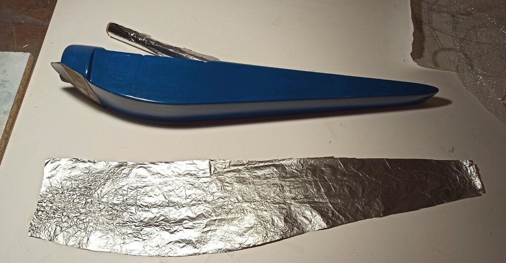

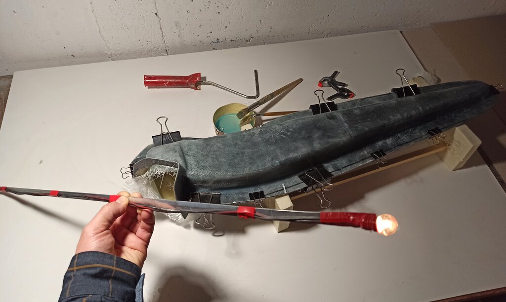

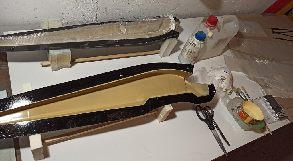

No i przyszedł ten moment kiedy trzeba zmierzyć się z najtrudniejszym-laminowanie kadłuba. Robię to po raz pierwszy więc nie nastawiam się na sukces?. No więc tak: formy nawoskowane i pokryte pva. Na to lakier i niech podeschnie: Po paru godzinach z foli aluminiowej zrobiłem szablon na formatki tkaniny: Potem wszystko skompletowane, i laminowanie. Troszkę mi z tym zeszło. Żeby przyspieszyć postanowiłem od razu skleić połówki ze sobą i tak jak wcześniej pisałem wkleić wręgę. Wszystko na jednej porcji żywicy. Plan był dobry, ale chyba jeszcze nie na moje skromne umiejętności, bo zaczęły się problemy-w wolnej chwili opiszę. Jakoś dobrnąłem do końca, ale już wiem, że szału nie będzie. Forma poszła w ciepłe miejsce i jutro( właściwie to już dzisiaj?) wieczorkiem wielkie otwarcie. Już wiem, że muszę zrobić oprzyrządowanie do uklepywania zakładek po sklejeniu. A że w formie ciemn, to jedno narzędzie już mam - nazywa się palec E.T.- świeci i uklepuje jednocześnie?:
