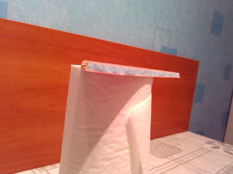

  16. Ja takie oklejanie balsą plus żadki ca lub lakier stosuje w większości moich parkowych latadeł Ale to tylko dla lepszej ochrony przed wysoką trawą- bo latam nad łąkami i nieraz przy lądowaniu zielone liście potrafiły mocno powcinać się w płaty Nie stanowi to idealnej ochrony bo jak trafi się jakaś uschnięta gałązka to potrafi ślad spory odcisnąć.... Ale wygląda ładniej niż zbrojona taśma

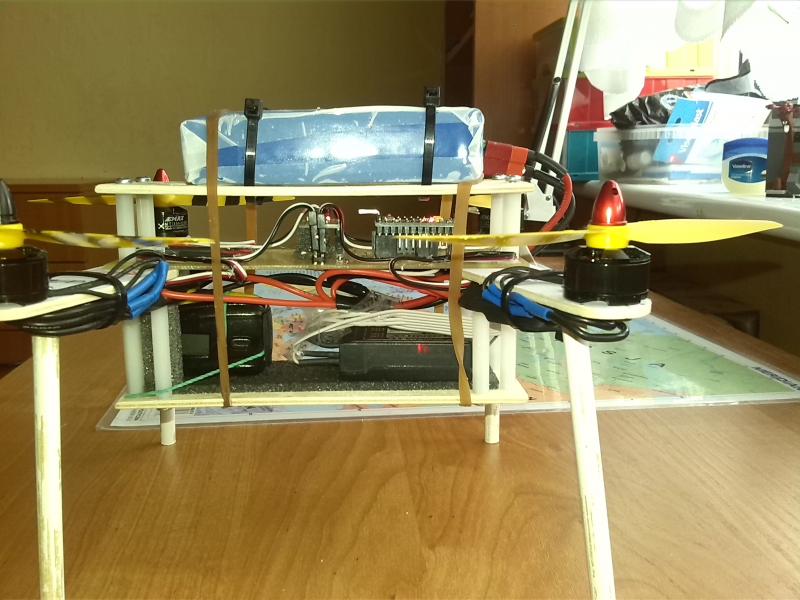

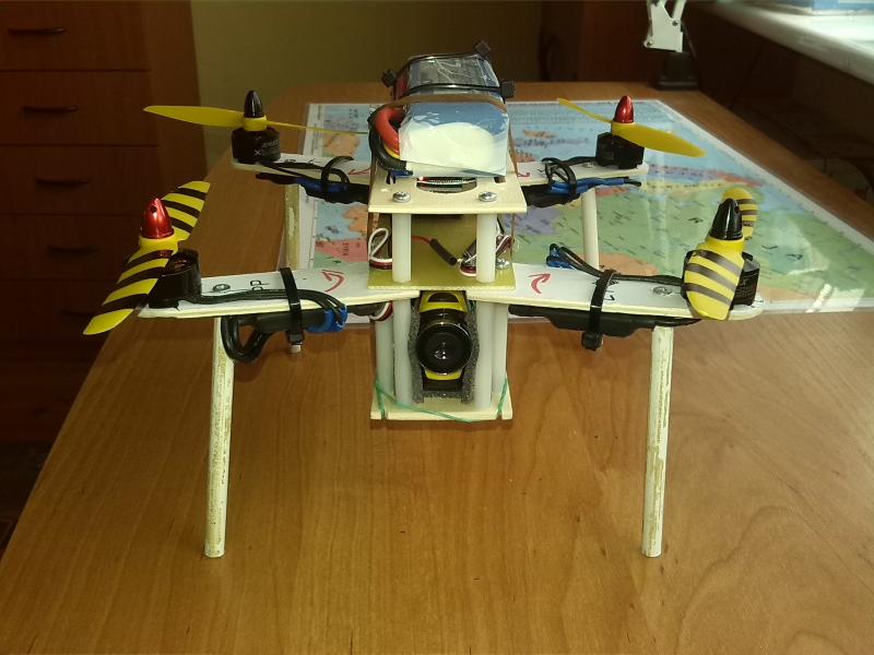

    Witam Konstrukcja ramy po wczorajszym twardym lądowaniu i tak zostanie zmieniona, bateria pujdzie pod dolną pułę, a górna zostanie zlikwidowana Cały czas nie zapadła decyzja co z FC, rozbudwywać posiadane ardu czy zbierać kase na coś dedykowaneg

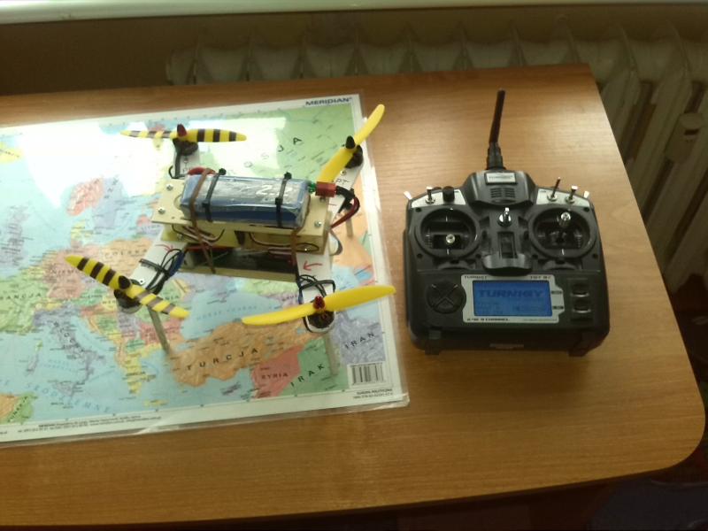

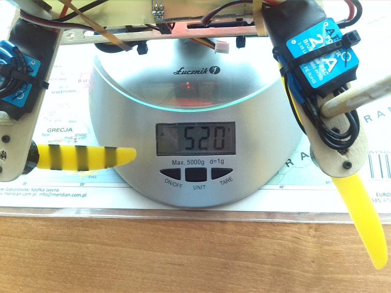

  21. Witam, właśnie skończyłem składać swojego pierwszego wielowirnikowca Setu: emax'y mt1806 kv2280 5x 3 gemfany ecs 20A abc power wiem że wielkie ale jak ten poleci to chce je dać do większego Multiwii 2,3 na arduino pro mini z mpu6050 3s 2200mah na zasilanie, docelowo chciał bym 1600 TG NANO dla zbicia wagi DO tego kam denver ac1300hd, w przyszłości może fpv, ale to raczej na kolejnej ramie bo tym chcę nauczyć się latać. Rama zrobiona dosłownie z tego co w szfkach zalegało @_@ Od dołu Skl owocowa z pobl straganu - daje miejsce na rx orac kamerę 40mm wyżej laminat szkl/epok z wytrawionymi ścieżkami coby wszystko razem połączyć 25mm dyst. i kolejna wysokiej klasy półka rodem ze straganu warzywniczego z miejscem na lipo waga rtf 520, do poderwania bestia potrzebuje ok 40% gazu I tu zaczynają się schody..... pomimo kalibracji acc, oraz raczej małego jellow na nagraniu, Po poderwaniu z ziemi - jeśli gaz dodaje powoli to tył dostaje jakby więcej mocy i kończy się fikołkiem - przy zdecydowanym dodaniu gazu model wpada w rotacje w osi z, a że jedyne starty jak narazie były w mieszkaniu to nie wiem jak się maszyna zachowa jak będzie miejsca w górę więcej.... Ale z pid'ami zapewne jeszcze mnie czeka zabawa
