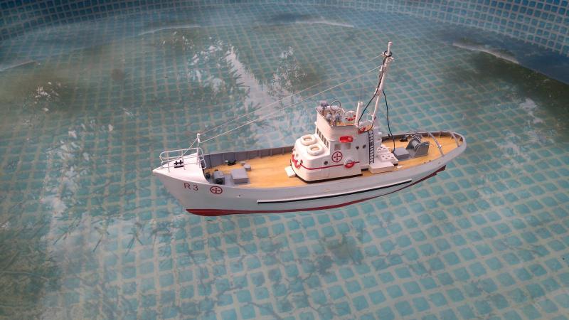

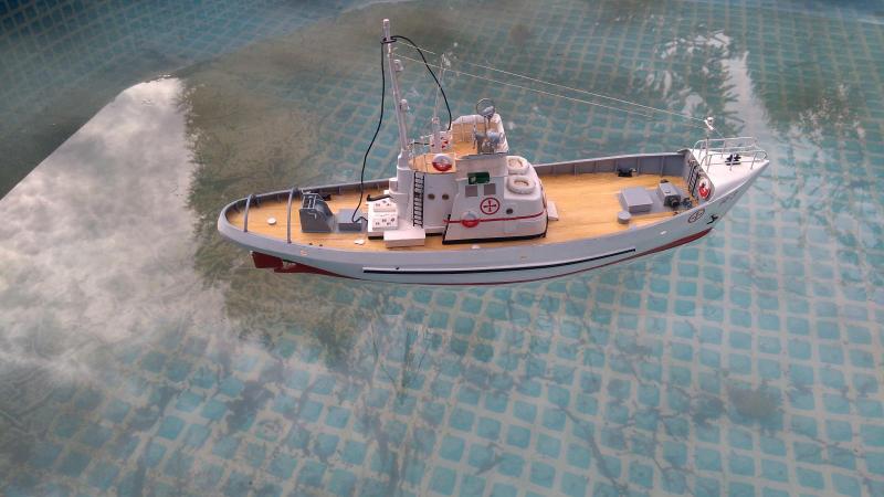

  15. Andrzeju, gratuluję. Teraz na działce dyżurnym modelem jest kuter R 3. Na kanale była fala i wiatr przechylał model więc kuter krótko popływał. Zabrałem stary ślizg z myślą o sprawdzeniu na nowym aku i z nową pokrywą z pcv. Pływa dobrze i szybkość mnie zadowala. Regulator i silnik były gorące ale nie parzyły w palce.
