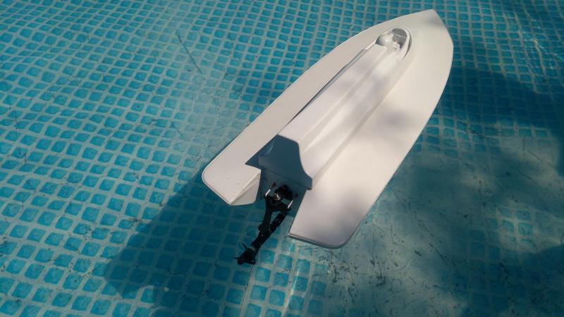

  3. Nie ma co dużo szukać tylko według szkiców wyznaczyć na kadłubie wyjście wału i steru. Jakieś silniki 3f chyba masz od samolotów. Dopasuj do wału i zrób łoże. Wylicz długość wału, kup lub zrób wał, ster i dławicę. Śruba typu x pasująca do wału. Regulator odpowiedni do silnika. Serwo może być SG92R Carbon. Lipol od 1300 mAh 3S , C odpowiednie do silnika ,umieszczasz na lewej stronie tak by był przechył (patrząc od tyłu). Moment obrotowy śruby wyrówna przechył. Nie ma co szukać, kombinować itp. Robić. Na pewno popłynie. Błędy wyjdą na wodzie. W modelu tym na filmie jest silnik TP 2408-21 Black (już chyba nie ma w sprzedaży) połączony z wałem bezpośrednio. Mam jeszcze taki ślizg.
  4. W tamtych czasach model wychodził ciężki. Aku Ni-xx i silnik szczotkowy. Z aku lipol będzie lżejszy i silnik bezszczotkowy nie musi być mocny. Nie obciążając wymagającą śrubą może być dzwonek bez chłodzenia wodą. Ostatnio tak wyposażyłem stary Hydrospeed. Pływa w ślizgu, bez rewelacji ale na akwen typu kanał wystarcza.

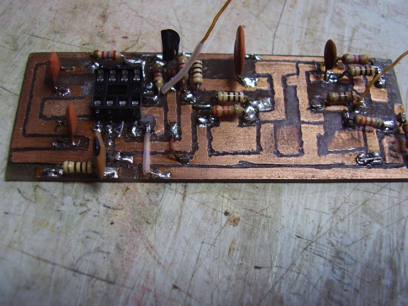

  6. http://pfmrc.eu/index.php?/topic/48148-rc-switch-za-5-zł/ tu jest schemat prawie na samym dole strony. Ten właścowy jest na scalaku 4013B. Za rezystor 47k i potencjometr wstawiłem rezystor 100k. https://photos.app.goo.gl/J6ghAt5JPDs8CTaa6 link do zdjęcia.

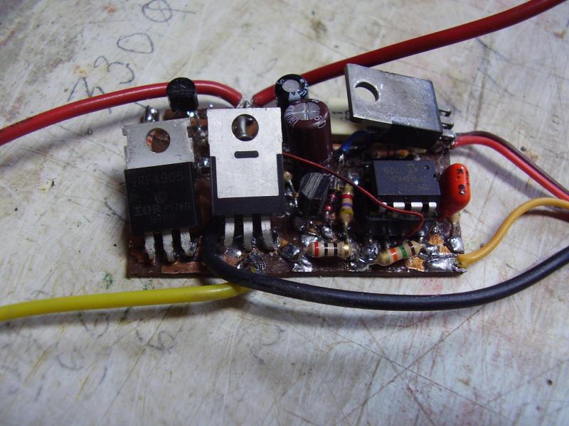

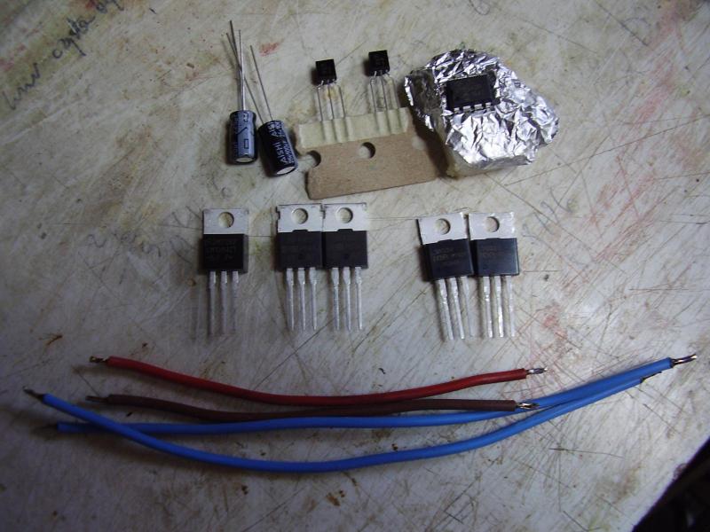

  7. Do sterowania radaru, napisałeś. Do radaru wystarczy włącznik. Włączasz radar na brzegu i model stawiasz na wodę. są też przełączniki elektroniczne sterowane z odbiornika. Np. na 5 kanale w nadajniku przełączasz dźwignię przełącznika a w modelu uruchamia się to do czego jest podłączony przełącznik elektroniczny RC. Może to być część oświetlenia, ster strugowodny, radar i inne. Wielkość przepływu prądu zależy od mofsetu IRF na ile Amperów. Można zrobić samemu, mały, mało elementów dostępnych w kraju. Na zdjęciu, ten mały element u dołu, wysunięty z białej płyty. Uruchamia syrenę elektroniczną. https://photos.google.com/photo/AF1QipNLW7jsl-Ha41GQ0IkYzyeeY_g9MK6sRGmOrFo5?hl=pl Zakryte jest serwo. Ono przełącza wyłączniki krańcowe 3 stykowe do steru strugowodnego. Neutrum - stoi, prawy - silnik w prawo, lewy - silnik w lewo. Jest też coś takiego jak S-BUS Futaby. Poprawka, właściwy link https://photos.app.goo.gl/Gsrm9vhwxn5jA2aZ7

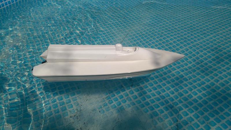

  18. Czekam na film z 1 rejsu. Wygląda na trochę mały skok śruby. A tym czasem popływał stary model kutra R3. Trenowałem jednakowe ósemki. Pod koniec filmu dałem pełny gaz. Na dużym ekranie po krótkim czasie obraz się poprawia.

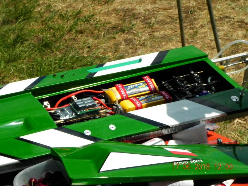

  19. W czwartek po zmianie lipola 1500 20C 3S na 2200 30C 3S była próba kutra desantowego Raptor. Silniki lepiej pracowały ale cięższy pakiet spowodował większe zanurzenie i szybkość była bez zmian.
  20. Przede wszystkim brakuje dokładnych zdjęć, kawałek po kawałku całego modelu. Nie wiadomo jakie sprzęgło, może się ślizga?
  21. Z tego filmu wynika, że coś jest nie tak z obrotami silnika i ze skokiem śruby. Przy 9000 obrotów może płynąć powoli ale powinien walić mocno wodę za rufą a to wygląda mizernie.
  22. Lepiej jak się wypowiedzą modelarze od ślizgów ale mi się wydaje, że są błędy konstrukcyjne. Nie ten silnik do takiego układu napędowego. Do takiego inrunner z dużym kV. Do tego silnika raczej wał wychodzący pod dnem i śruba typu X.
