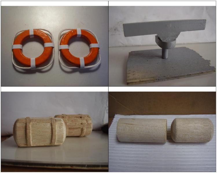

  8. Pilot66 cd. Koła ratunkowe - brakuje tylko napisów. Antena radaru - po wstępnym malowaniu, nie będzie się obracać. Tratwy pneumatyczne - robię z balsy, z prawej obtoczone, z lewej po wstępnej obróbce. Będą nasączone żywicą. Nie wiem czy wyjdą przyzwoicie, czy będzie przeróbka.

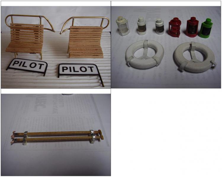

  10. Odpowiedż 21.05.2016 - nie 26.05.2016 - tak 18.06.2016 - nie Pilot 66 c.d. Ławki. Tablice na nadbudówce. Kpl. lamp, wieszaki kół i bosaki.

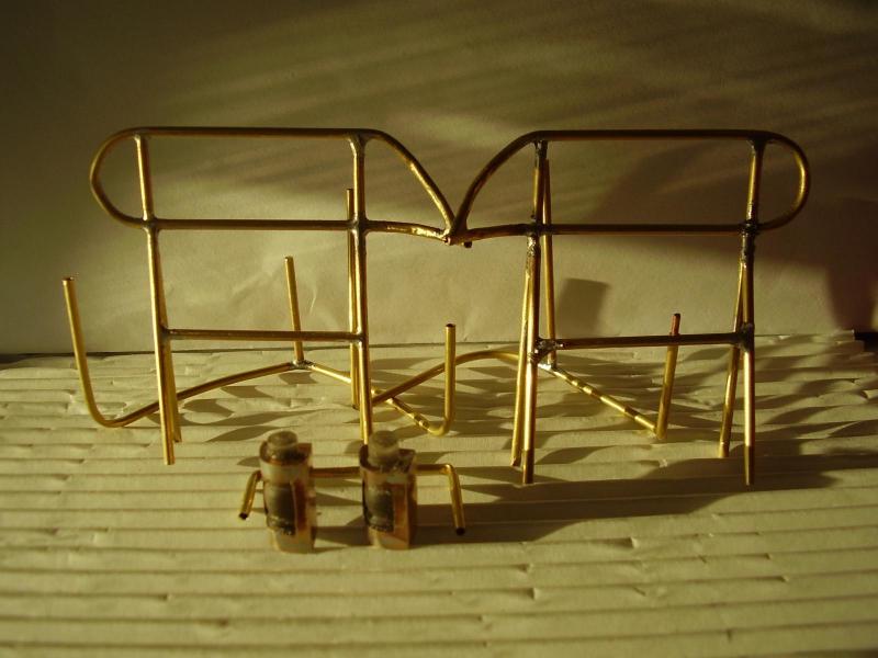

  14. Pilot 66 dalej się buduje. Tym razem ostatnie 2 lampy zielona i czerwona. Zamaluję prawdopodobnie permanent marker. Na zdjęciu także zrobione wcześniej elementy z rurek, z których do zrobienia jeszcze kosze na tratwy pneumatyczne. W sumie zużytych będzie 6 szt. metrowych rurek fi 2,0 i jedna fi 4,0 Zabrałem się także za nadbudówkę.

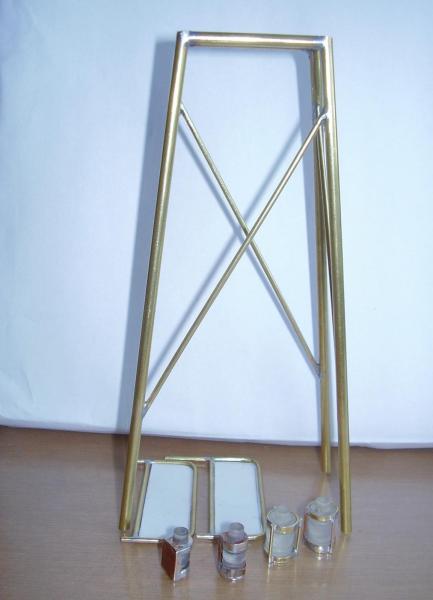

  15. Tak i mało takich filmów. Bywają takie okresy w budowie modeli, że dłubie się, dłubie i efektów nie widać, albo kilka rzeczy zaczętych i czekają na dokończenie. Zrobiłem drugi maszt, do którego muszę dolutować wyrzutnik rakiet i zrobić mocowanie drabinek. Na zdjęciu także tablice na napis PILOT i lampy, które wymagają wykończenia, jak? Na lampach pozycyjnych odbija się światło od tła blachy brązowej zabarwiając pleksi (mają być białe).

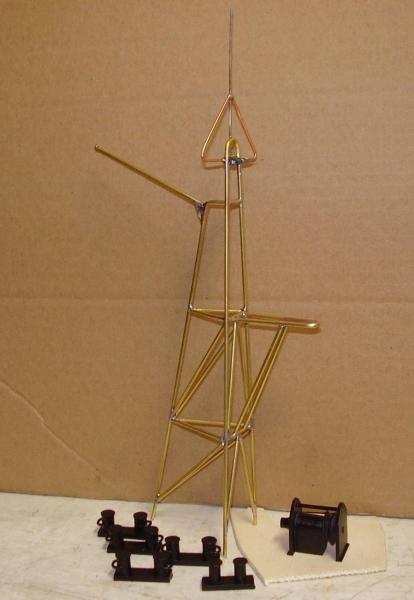

  18. Pilot 66. Jeszcze 2 anteny, piłowanie lutów i maszt gotowy do malowania. Mam drut spaw. kwasówka 1,2 dobry na antenę ale cyna nie chwyci.
