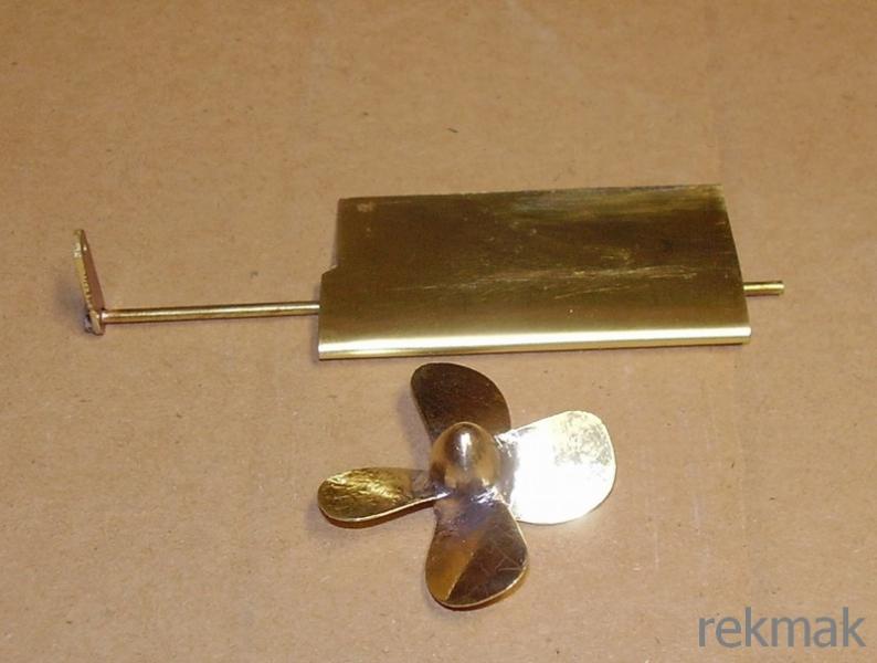

  1. Nie stosuję przekładni. Wolę silniki nisko obrotowe a prędkość dostosować skokiem śruby i drążkiem. Do Pilota wstawiłem silnik 6V od dziecięcego samochodzika. Takiego, że dziecko wsiada i jedzie.
  2. Wykorzystałem wodę w wannie i zwodowałem Pilota. Stoi prosto bez przechyłu. Rufa jest na właściwym zanurzeniu natomiast dziób wymaga dociążenia. Uruchomiłem także napęd. Wygląda, że jest aż za mocny. Na małych obrotach wyrywa a na większych wprowadza wodę w ruch wirowy.

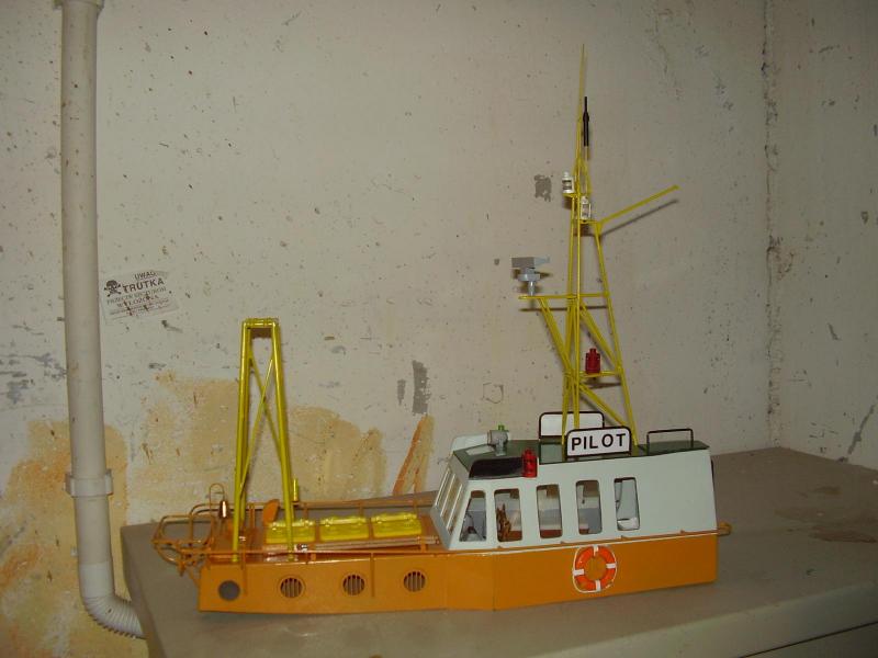

  3. Najważniejsze. Ten model buduje według stanu z 1964r. Później było dużo zmian. Co do kotwicy i kluzy prawidłowość jest gdzieś obok nas. Powiększyłem zdjęcie z Modelarza, jedyne z takim widokiem dziobu. Wynika z niego, że reling na samym dziobie jest symetryczny. Rozcięcie u dołu się rozszerza i dalej na lewej burcie jest inaczej niż na planie. Prawdopodobnie łańcuch był na lewym wycięciu a na prawym i lewym nad łańcuchem, mogła być lina cumownicza. Na zdjęciu masztu widać drabinki, których nie ma na planie. W tej chwili mam zrobione jak na zdjęciach. Mogę to jeszcze przerobić. Wstawione jest na bolce, nie wklejone. Tu gdzie wstawiłem kluzę mogę zrobić rozcięcie ale nie będzie symetrii. Robiąc bliżej dziobu, obawiam się, że narobię sobie bałaganu i czy starczy farby biały mat. Nie wiem jak namalować na płótnie flagi znak rodzaju jednostki. 45x28
  4. Nie. Kotwica jest po lewej burcie. Leży na zeliśzgu kotwicy i łańcuch jest za słupkiem. http://www.naszbaltyk.com/cache/widgetkit/gallery/606/35_1973-KP%20PILOT-66-nb-7b444f27c2.jpg widać na tym planie. Ten temat już załatwiony. Przewierciłem blachę na fi 6,0 bo znalazłem taką pasującą krótką tulejkę, obrobiłem i przylutowałem. Jeszcze mały szczegół. Jak kotwica była mocowana? Mały przechył i za burtą. Ławki na planie nie są poziomo. Nie wygodnie siedzieć, biesiadować. Chyba, że jak płynie dziób się podnosi i łapią poziom. Nic dziwnego, że zostały zlikwidowane.
  5. Jeszcze jedna poprawka. Musi być kluza na łańcuch kotwiczny. Jak ma wyglądać nie wiem. Nie ma lewej burty na planie.
  6. Gotowy? NIe. Jeszcze nie. Teraz widać, że lampa rufowa jest za nisko. Błąd na rysunku kosza. Na planie ogólnym jest wspornik lampy wyżej. Brakuje drabinek przy przednim maszcie, olinowanie masztu i flagi. Drobne poprawki. Co więcej okaże się na wodzie
