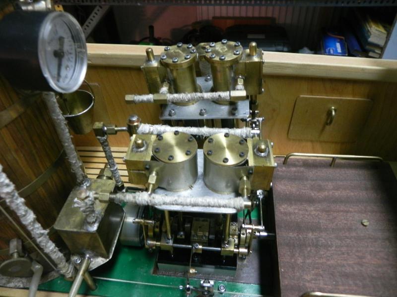

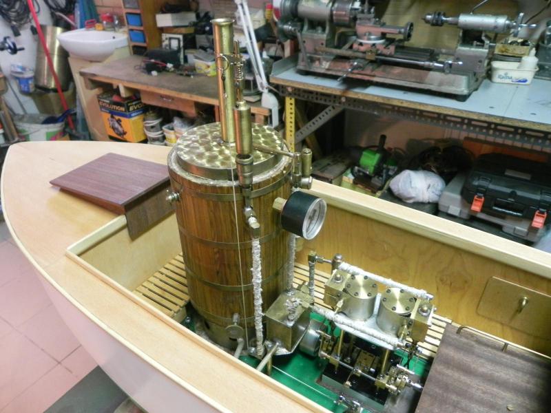

  1. Podgrzałem. Rzecz w tym, że nie widać poszczególnych etapów. Patrząc na zdjęcia powiem OOO i to wszystko. Z drugiej strony dokładna relacja kogo zainteresuje? Jeżeli będzie ktoś zainteresowany to nawiąże kontakt. Tego trzeba się nauczyć, bo znamy zasadę działania maszyny parowej ale to nie wystarczy. Trzeba posiąść dużo więcej. Popularyzacja modelarstwa zginęła razem z modelarniami. Jedynym ratunkiem jest internet, kopalnia wiedzy i umożliwiający kontakt z ludźmi pozytywnie zakręconymi. Powszechnie uważa się, że bawimy się zabawkami a my bawimy się ale to nie są zabawki. To efekt przez lata zdobywanej wiedzy i umiejętności. Plany na nowy rok? Nie będę budował nic nowego. Będę modernizował, remontował to co mam, pomagał kolegom i pływanie. Może coś rozwalę o glebę
  2. Andrzej, za szybko zdradzasz tajniki budowy tej maszyny. Poczekaj na kształty charakterystyczne dla maszyn tamtych czasów i wpływające na ich piękno.

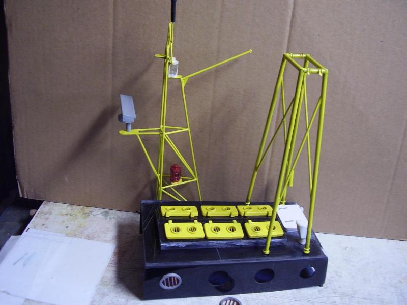

  12. Wykorzystałem wodę w wannie i zwodowałem Pilota. Stoi prosto bez przechyłu. Rufa jest na właściwym zanurzeniu natomiast dziób wymaga dociążenia. Uruchomiłem także napęd. Wygląda, że jest aż za mocny. Na małych obrotach wyrywa a na większych wprowadza wodę w ruch wirowy.

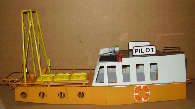

  13. Najważniejsze. Ten model buduje według stanu z 1964r. Później było dużo zmian. Co do kotwicy i kluzy prawidłowość jest gdzieś obok nas. Powiększyłem zdjęcie z Modelarza, jedyne z takim widokiem dziobu. Wynika z niego, że reling na samym dziobie jest symetryczny. Rozcięcie u dołu się rozszerza i dalej na lewej burcie jest inaczej niż na planie. Prawdopodobnie łańcuch był na lewym wycięciu a na prawym i lewym nad łańcuchem, mogła być lina cumownicza. Na zdjęciu masztu widać drabinki, których nie ma na planie. W tej chwili mam zrobione jak na zdjęciach. Mogę to jeszcze przerobić. Wstawione jest na bolce, nie wklejone. Tu gdzie wstawiłem kluzę mogę zrobić rozcięcie ale nie będzie symetrii. Robiąc bliżej dziobu, obawiam się, że narobię sobie bałaganu i czy starczy farby biały mat. Nie wiem jak namalować na płótnie flagi znak rodzaju jednostki. 45x28
  14. Nie. Kotwica jest po lewej burcie. Leży na zeliśzgu kotwicy i łańcuch jest za słupkiem. http://www.naszbaltyk.com/cache/widgetkit/gallery/606/35_1973-KP%20PILOT-66-nb-7b444f27c2.jpg widać na tym planie. Ten temat już załatwiony. Przewierciłem blachę na fi 6,0 bo znalazłem taką pasującą krótką tulejkę, obrobiłem i przylutowałem. Jeszcze mały szczegół. Jak kotwica była mocowana? Mały przechył i za burtą. Ławki na planie nie są poziomo. Nie wygodnie siedzieć, biesiadować. Chyba, że jak płynie dziób się podnosi i łapią poziom. Nic dziwnego, że zostały zlikwidowane.

  16. Gotowy? NIe. Jeszcze nie. Teraz widać, że lampa rufowa jest za nisko. Błąd na rysunku kosza. Na planie ogólnym jest wspornik lampy wyżej. Brakuje drabinek przy przednim maszcie, olinowanie masztu i flagi. Drobne poprawki. Co więcej okaże się na wodzie

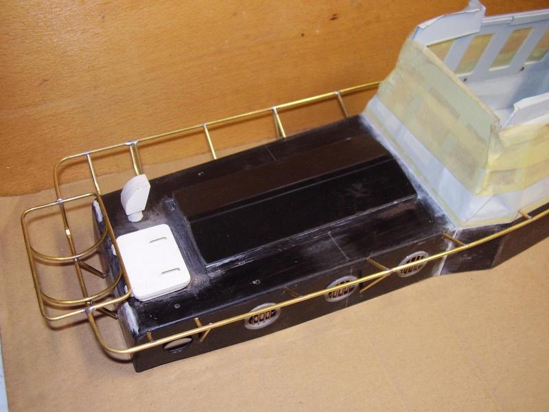

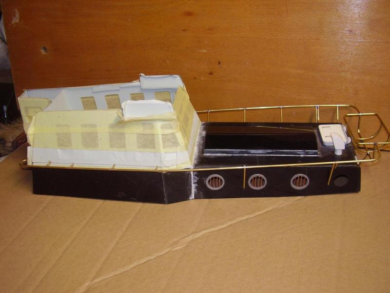

  19. Zrobiłem zdjęcie kadłuba a właściwie pokładu. Części dopasowane ale nie umieszczone na stałe.
  20. Mój szampan? Jeszcze trochę, zdąży się schłodzić. Pomalowałem pokład i to chyba koniec malowania i o ile nie będzie podcieków. Umieszczę pozostałe elementy na pokładzie, napisy na burcie, olinowanie z flagami, jakieś półeczki na bebechy i na tym powinien być koniec budowy. Zapowiada się (kolorystyka) na najładniejszy z moich modeli. Andrzeju, jak drewno się pali, grzeje?
  21. Dno pomalowanie i zaklejone gazetą. Burty też pomalowane. Teraz mocowanie relingów i malowanie pokładu.

  23. W Pilocie 66 przestoje na schnięcie. W międzyczasie zrobiłem tyfony i jest błąd jak je zamocować. Gdyby było na planie to bym zrobił. Teraz albo pominąć albo coś dolutować psując farbę. Zrobiłem także drabinki, z tego co miałem. Są brzydkie ale jak prysnę na czarno będą sztywniejsze i nie będą takie złe.
