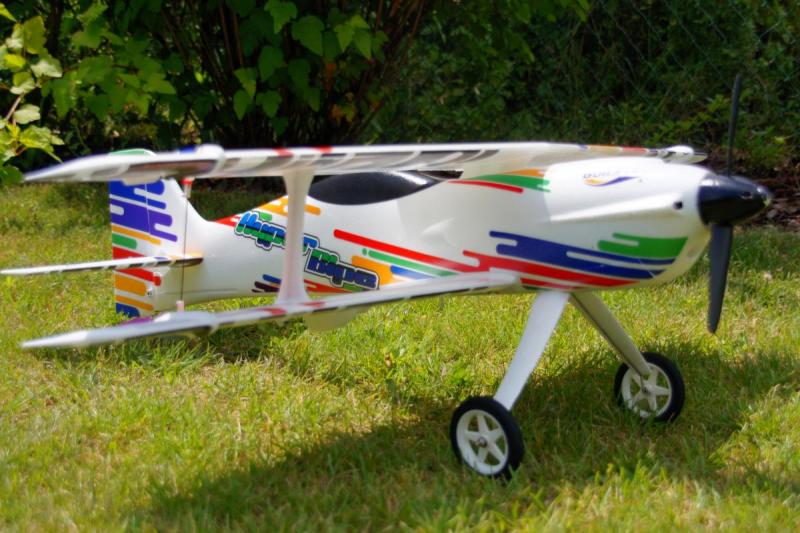

  20. Faktyczne mocno przyciete masz stery, u mnie mam wychylenia wg instrukcji - mniej więcej przy D/R 80 % i expo na 40% przy low . A tak wyglada model ze zmienionymi kółkami.
