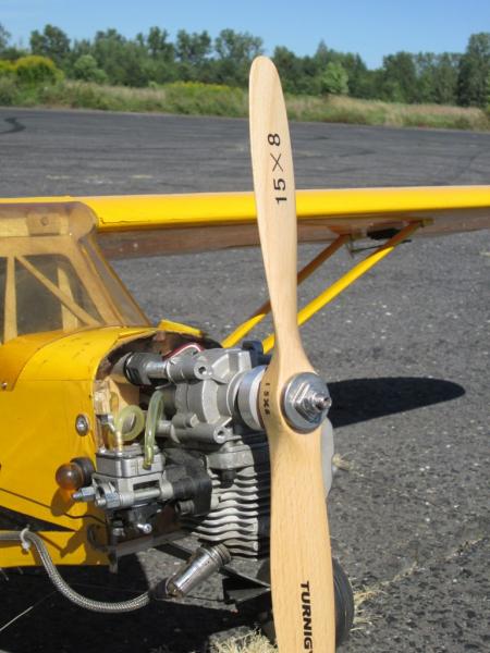

  8. Trenerek został przeskalowany z 1,6m do 2,35 konstrukcja klasyczna czyli balsa sklejka i trochę sosny.Do silniczka co podajesz rozpiętość 2,40 spokojnie starczy zasilanie zapłonu pakiet 2200mAh 3S lipol plus bec,na zasilanie bezpośrednio life 2S,Jak widać na zdjęciach ląduje nim w zaoranym polu konstrukcja mocna zabawa przednia bezstresowe latanie Aha serwa to Towerpro 12kg

  11. Na fotce widać mocowanie w karter są wkręcone szpilki a na szpilki tuleje dystansowe i one przymocowane do przedniej wręgi,ja jak i kolega latamy na tym zapłonie http://hobbyking.com/hobbyking/store/__13767__Replacement_Complete_Ignition_Set_for_Single_Cylinder_Gas_Engines.html
  12. Kolejna porcja fotek z dzisiejszego latania
  13. Kolega ma ten sam silnik tylko z zapłonem elektronicznym napędza on piperka 2,10 m i daje spokojnie redę.
  14. Tak była pogoń za modelem z powodu braku skrętnego kółka tylnego.Pojemność silnika to 32 cm waga coś koło 5 kg ale to jeszcze dokładnie sprawdzę ciąg na śmigle jakie miałem pod ręką 3,5 kg jak zakupię śmigła to wtedy będę dokładnie badała jaki ciąg i jakie obroty.Zapłon ten http://www.hobbyking.com/hobbyking/store/__13767__Replacement_Complete_Ignition_Set_for_Single_Cylinder_Gas_Engines.html
