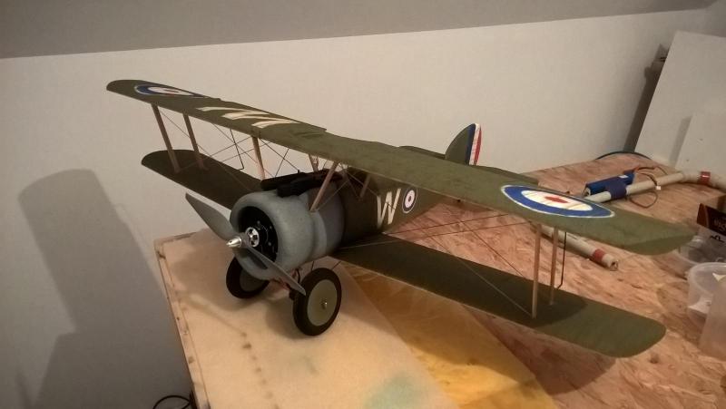

  17. pilot71
    Sopwith Camel
    Model dopiero teraz jest gotowy do oblotu więc poczekam do soboty. Ktoś pomoże sfilmować...mam nadzieję. Postanowiłem zrobić jednak olinowanie, model lepiej wygląda a po pierwszej krasie pewnie te linki zdejmę.
  18. pilot71
    Sopwith Camel
    No i malowanie praktycznie skończone, została imitacja żeber na górnym płacie. Podłączę regiel, serwa do sterów i lotki ze sobą no i gotowe. Oblot w sobotę jak pogoda pozwoli.

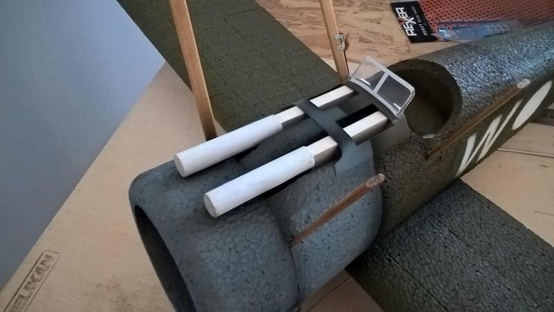

  21. pilot71
    Sopwith Camel
    Miało być bez makietowania no ale to jakoś nie po mojemu, poza tym już zacząłem więc trudno...poszło. Tą część kadłuba muszę zrobić przed montażem górnego płata bo potem nie będzie do niej takiego wygodnego dostępu. Szyba to kawałek koszulki do segregatora i folia alu (budowlana)z rolki.

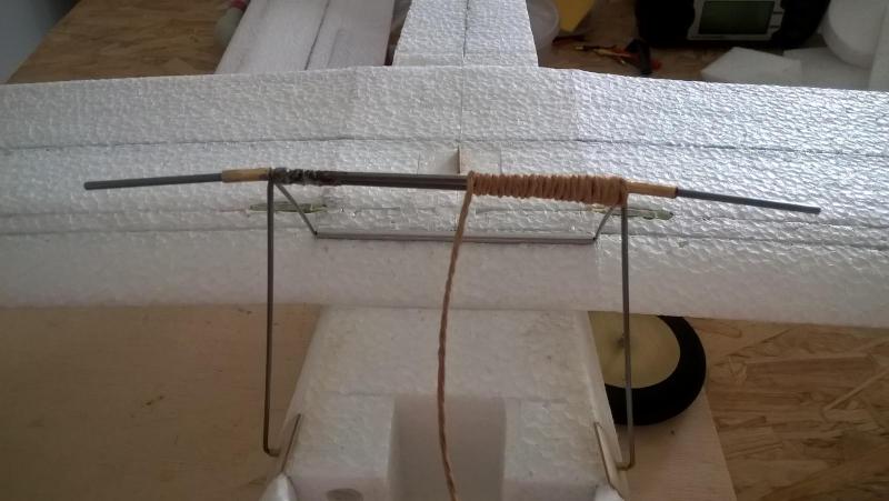

  24. pilot71
    Sopwith Camel
    Jeszcze przed malowaniem postanowiłem zrobić kompletne podwozie
