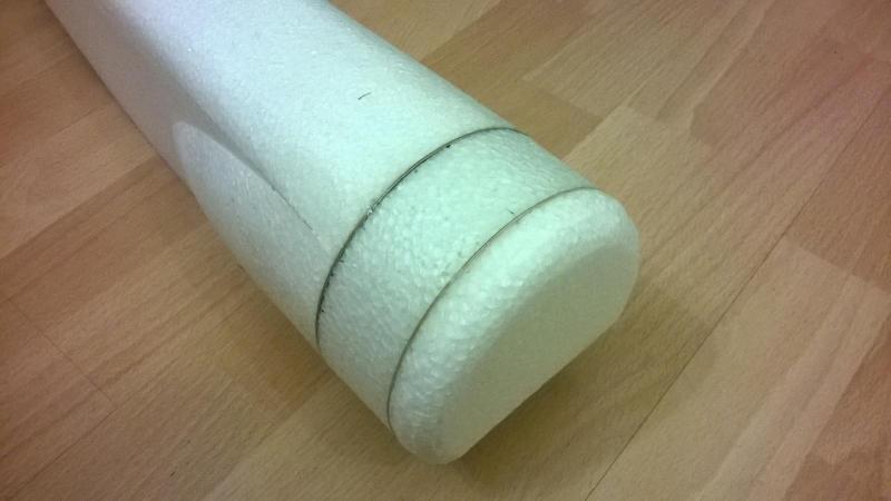

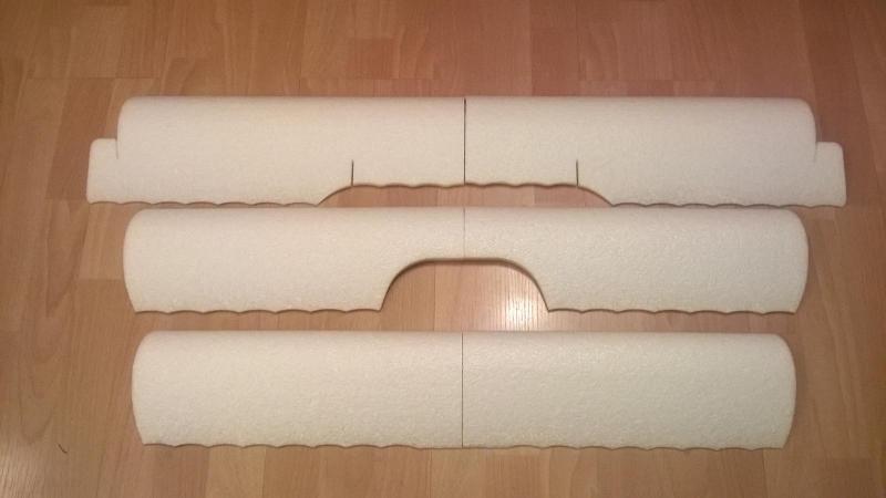

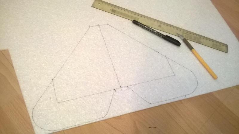

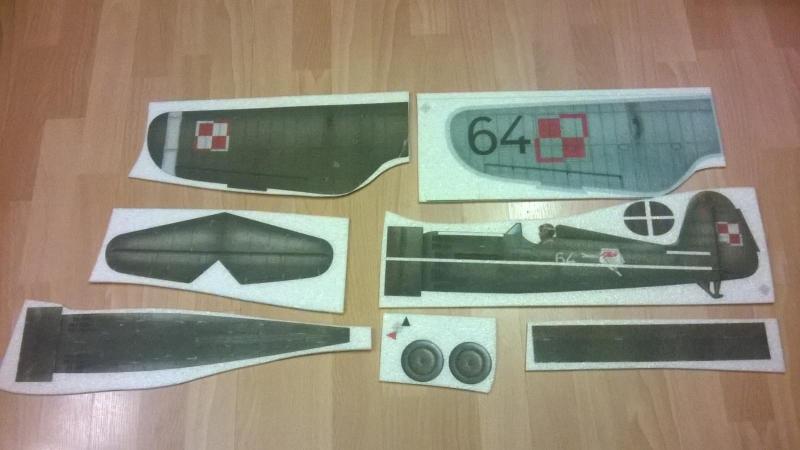

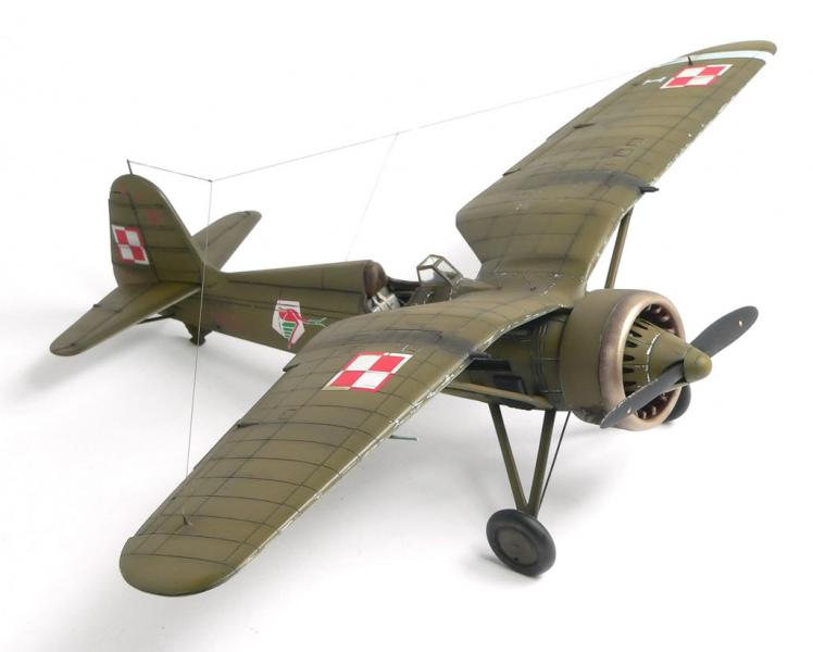

Postanowiłem zbudować nowy model na helę do kombacenia, uzgodniłem z Markiem Rokowskim, że będzie to pzl p 11 c. No i się narysowało i wydrukowało. Teraz muszę tylko posklejać i w górę Na razie mam tylko tyle zdjęć:

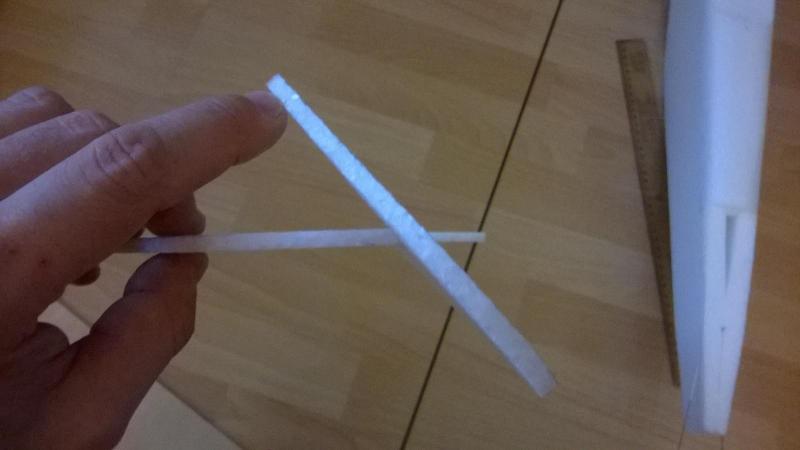

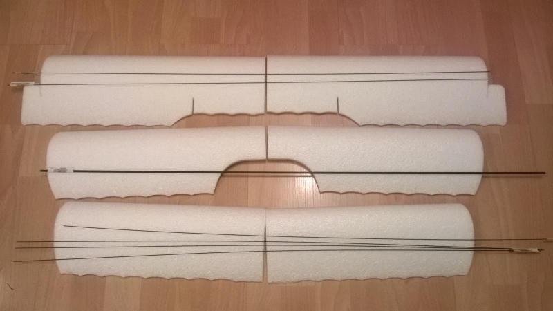

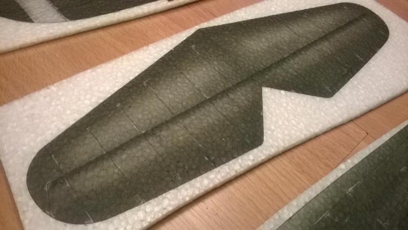

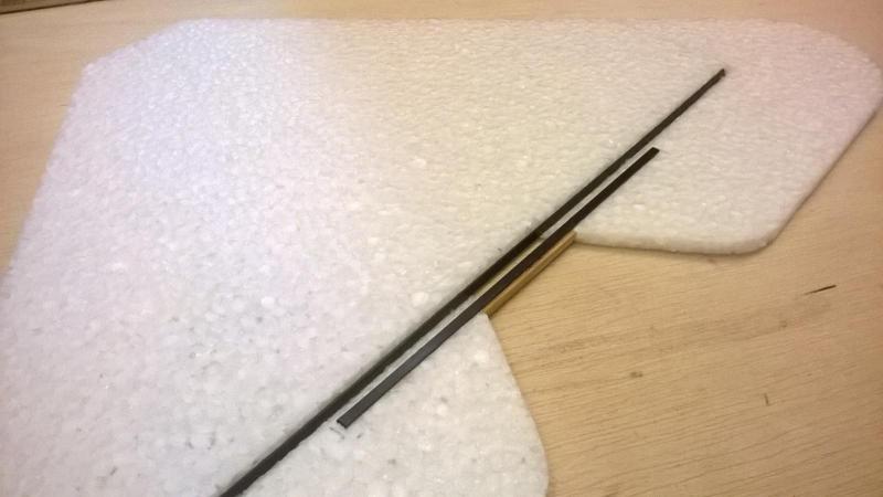

Paczka ze skrzydłami już przyszła, trochę dzisiaj podłubałem przy modelu. Skrzydła i podwozie wkleję dopiero jutro, muszę jeszcze zaokrąglić końcówki.
Może i maczuga ale już się nie mogę doczekać, żeby nią polatać Poza tym pewnie by było więcej modelu, ale paczka ze skrzydłami i sterami dopiero jedzie. A to z dzisiejszego dłubania:

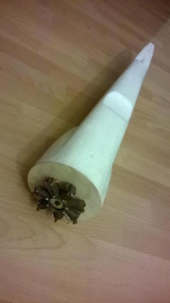

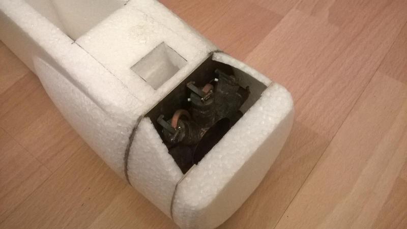

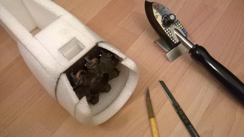

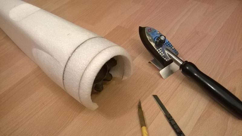

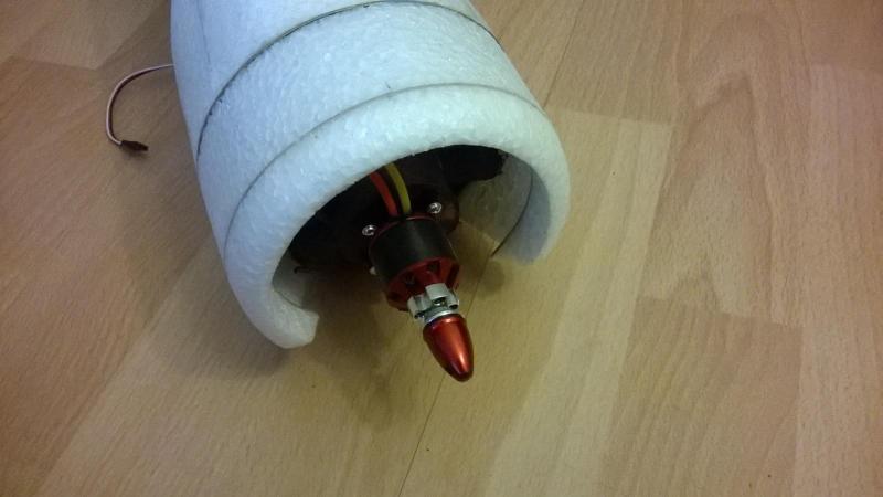

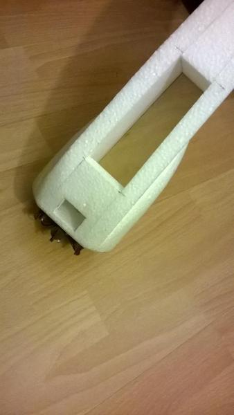

Właśnie kleję i wygląda na to, że się mieści na styk, no i skończyłem dłubanie na dziś, osłona silnika gotowa. Potrzeba było trochę sklejki, ale się udało. Teraz mam połowę mieszkania do posprzątania.
no bez jaj

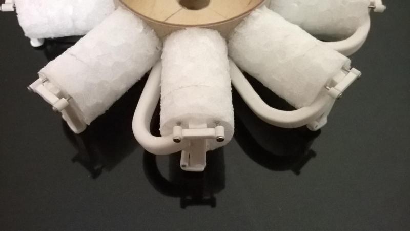

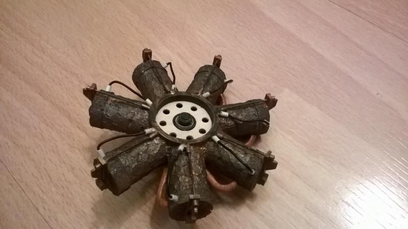

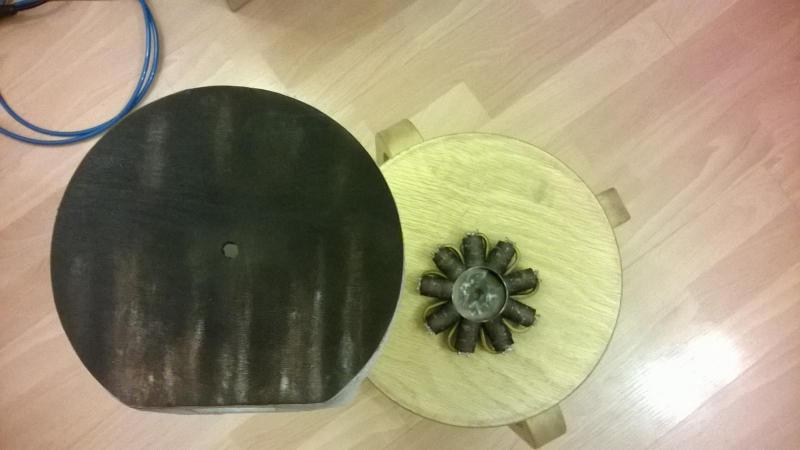

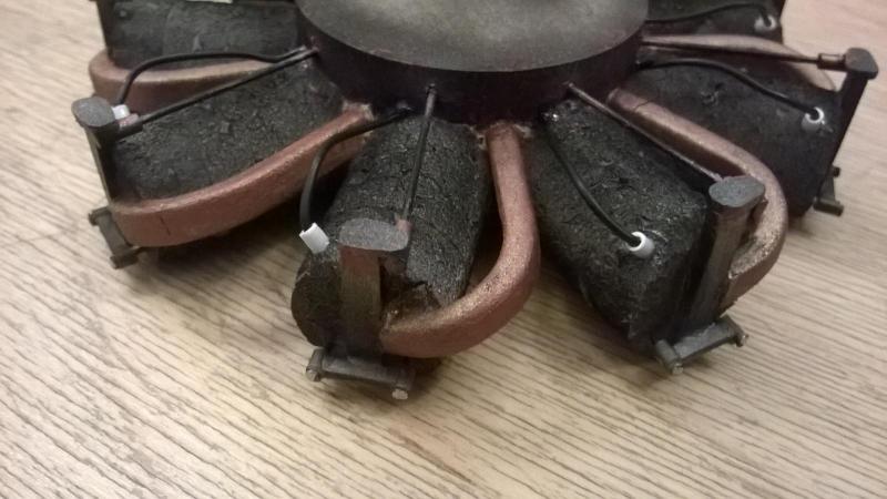

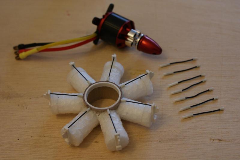

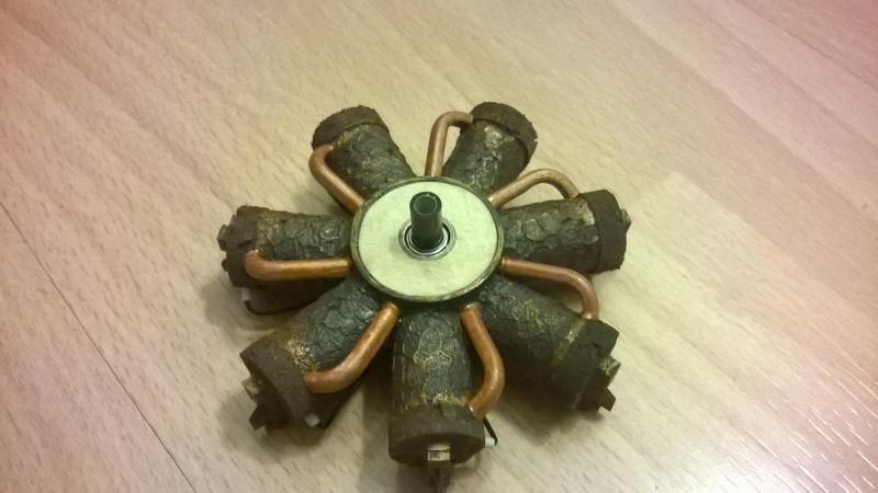

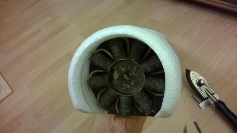

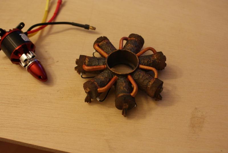

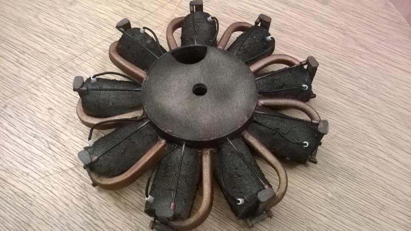

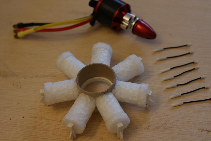

Korzystam z urlopu, jeszcze jutro mam wolne więc trochę pokleję. Dzisiaj złożyłem w końcu silnik, zajęło mi to jakieś 9 godzin i ponad 130 elementów ale się opłacało Na dzisiaj pracy przy modelu nie kończę, pomyślałem że w ramach przerwy wrzucę kilka fotek. Rozładowała mi się niestety lustrzanka więc pstrykałem zdjęcia palcofonem. Do budowy silnika poza EPP oraz sklejką użyłem spienionego PCV. Jest to bardzo przyjemny w obróbce materiał, daje się szlifować i kształtować czego przykładem są kolektory wydechowe.

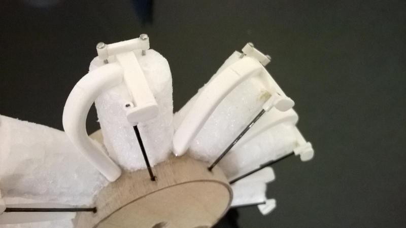

Wróciłem po urlopie i zabieram się za dalszą pracę przy modelu. Pierwszą rzeczą jaką jednak zrobię to uproszczę konstrukcję i wykonam nowy silnik. Postaram się aby nowy miał właściwą liczbę cylindrów i bardziej przypominał oryginał bo obecny motor jest podobny zupełnie do niczego. Mam dodatkowo pytanie do znawców tematu, a zwłaszcza tego samolotu: czy Manfred latał na samolocie pomalowanym całkowicie na czerwono, czy też jego dr 1 miał białą osłonę silnika i SK? Poniżej zamieszczam fotki silnika jaki zamierzam zrobić oraz wersję malowania samolotu, która mi się podoba.

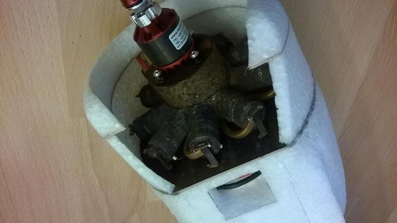

O którym silniku piszesz, o atrapie czy o elektrycznym bo ten drugi zamontuję przed atrapą gwiazdowego silnika. Muszę tylko zrobić odpowiedni domek.

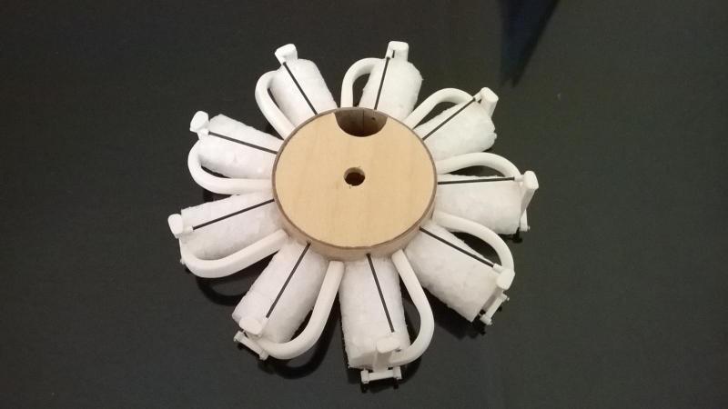

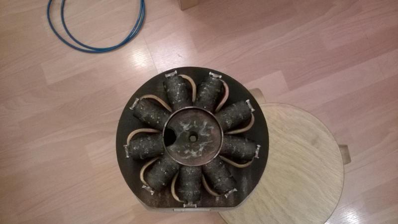

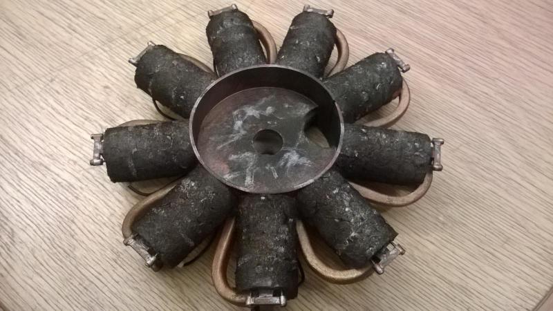

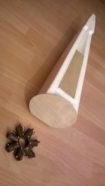

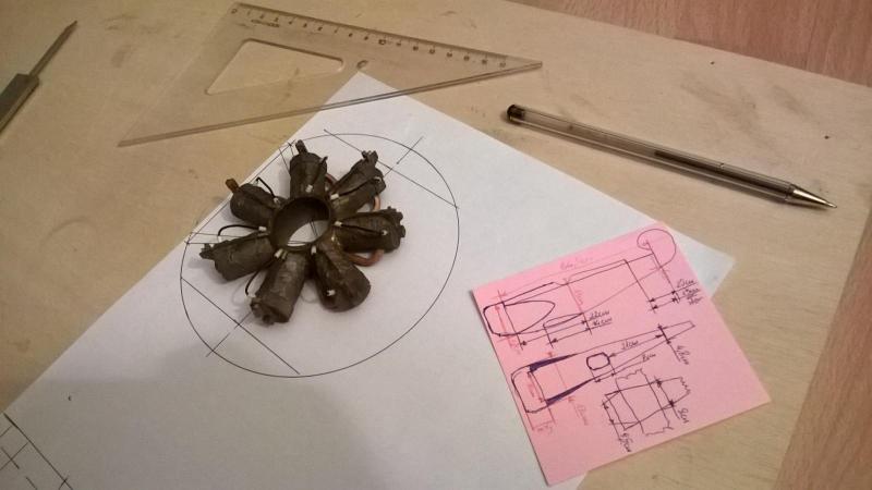

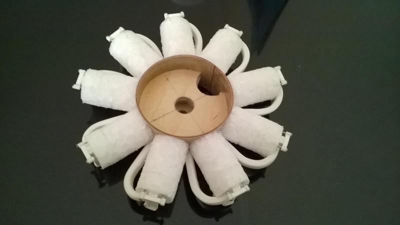

Wrzucam kilka kolejnych fotek z budowy, teraz to już chyba ktoś zgadnie co to będzie za model. Makieta silnika jest podparta na dwóch łożyskach, oś wykonałem z rurki węglowej, którą przykleiłem do wręgi czołowej. Silnik gwiazdowy obraca się od podmuchu powietrza więc żadne przełożenie napędu z silnika elektrycznego nie będzie potrzebne

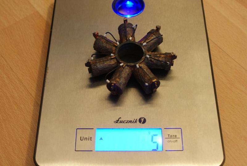

Dalej zimno chłopaki, ps: wagę dostałem na urodziny od żony, Jej się Jacku pytaj skąd ją ma
Specjalnie dla Ciebie Miras zrobię drugi motorek do testów
Mirek, ja wiedziałem, że chciałeś zobaczyć jak mój motor robi kabum
Co do jednego mnie przekonaliście, makieta silnika będzie wirowała za silnikiem elektrycznym swobodnie, nie będą te silniki ze sobą na sztywne połączone. Makieta silnika nie będzie demontowana na czas lotów. Co do typu maszyny zgadujcie dalej
He he, nikt nie trafił, dzisiaj będzie "docieranie" silnika, zobaczymy czy Jacek postawił dobrą diagnozę ps: wyszło mi tylko za mało cylindrów, powinno być 9, ale i tak elementów silnika jest od choroby, jakieś 80-kilka.

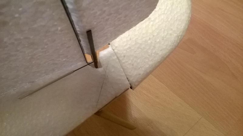

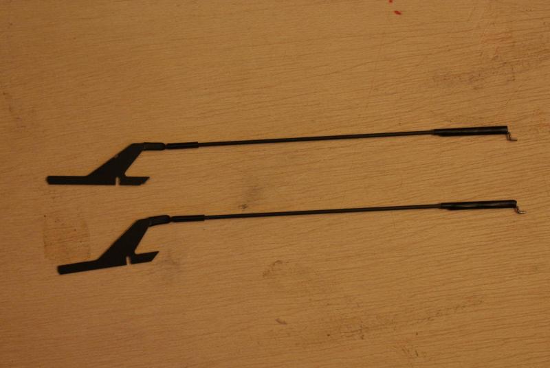

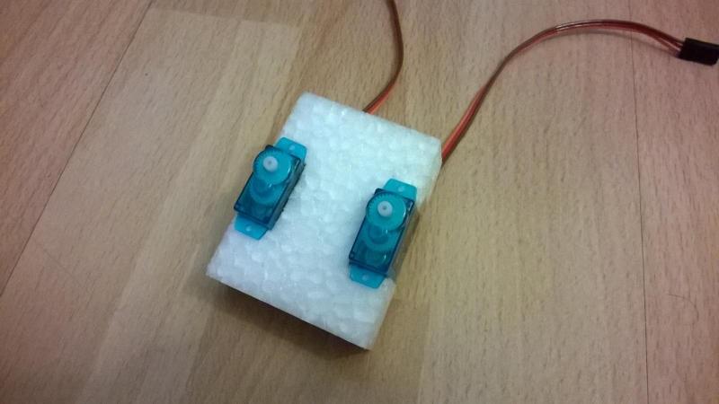

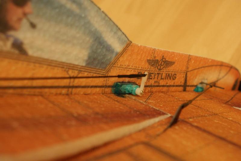

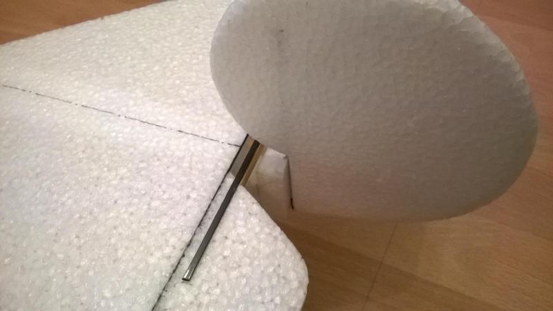

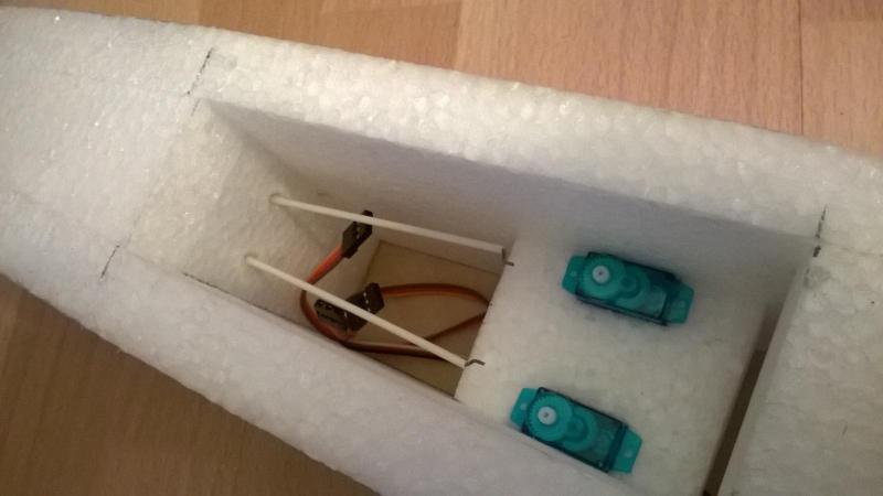

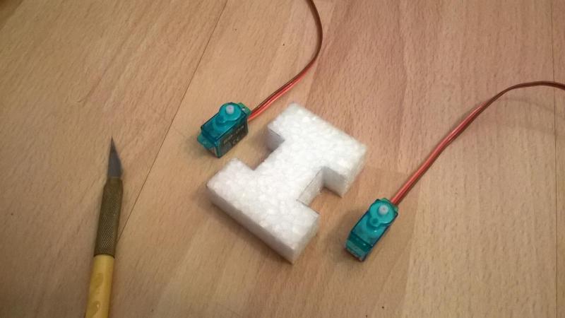

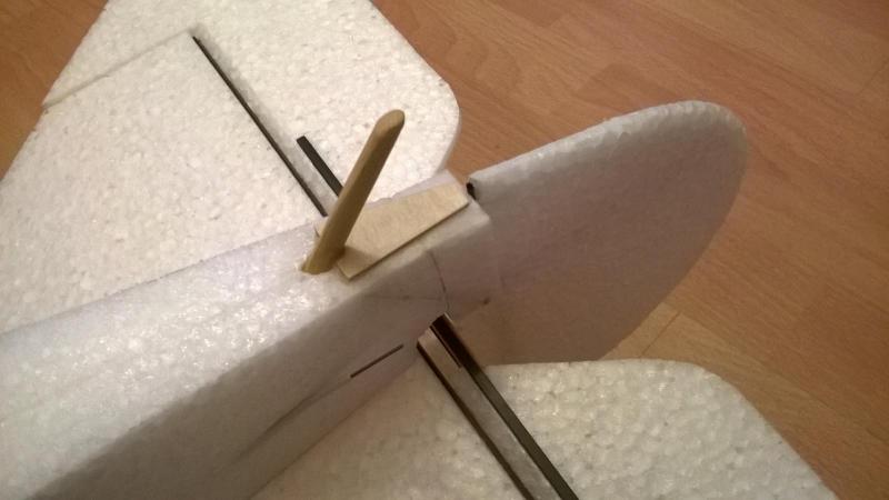

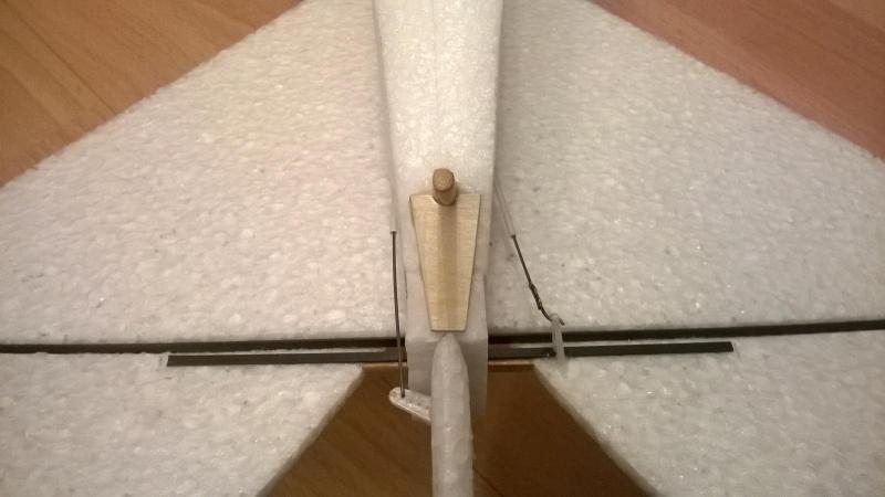

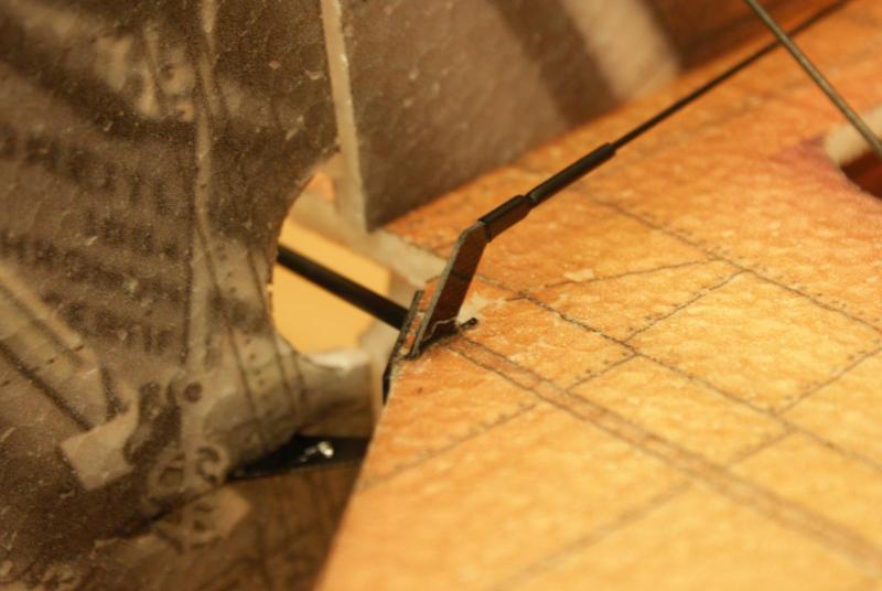

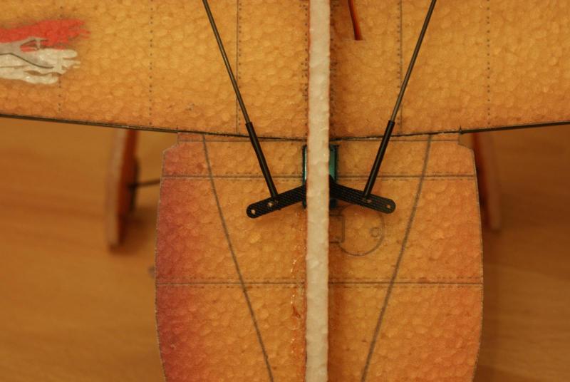

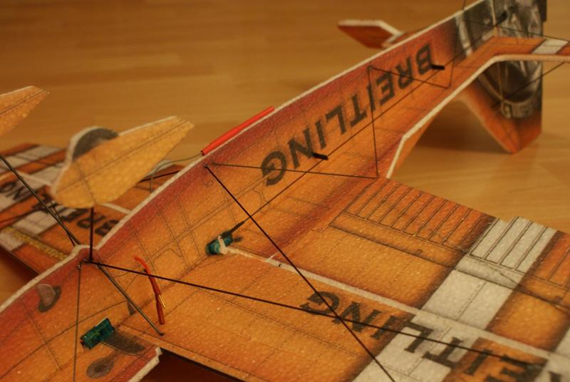

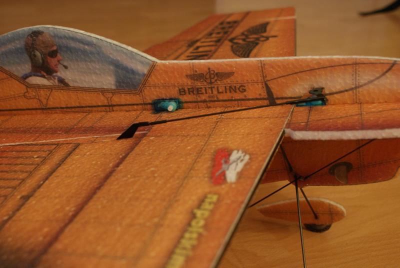

Po prostu bo mi tak było wygodnie, stery się wychylają poprawnie bez większych oporów, jeden nie obija się o drugi, dźwignie się wzajemnie nie ograniczają. Nie wiem w czym problem. Chyba nie ma z góry określonych zasad jak budować model halowy i każdy buduje "pod siebie" Domyślam się o co Ci chodzi, bo SK może się wichrować w czasie pracy, ale w modelu w wersji nie malowanej nic złego się nie działo. -
zimą na halę! Zlin 50L "Żelazny" by napolskimniebie.pl
pilot71 odpowiedział(a) na marek rokowski temat w Parkflyer, slowflyer,shockflyer

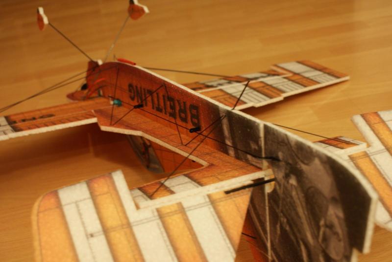

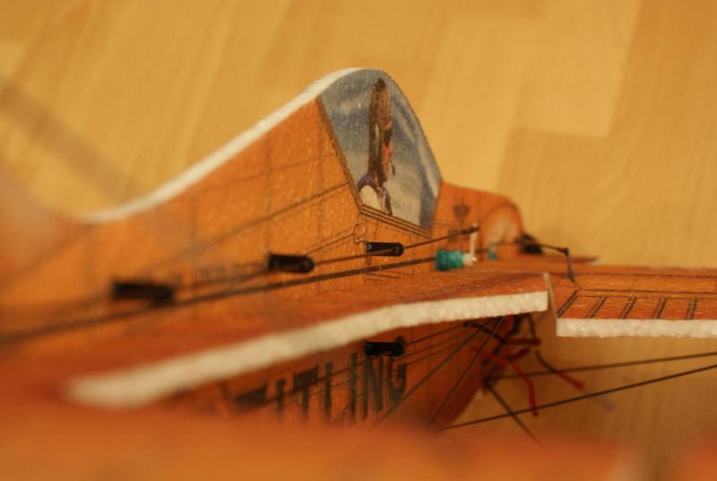

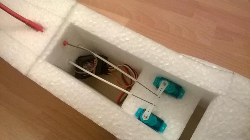

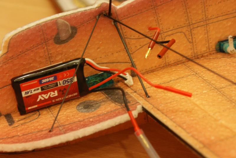

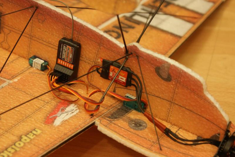

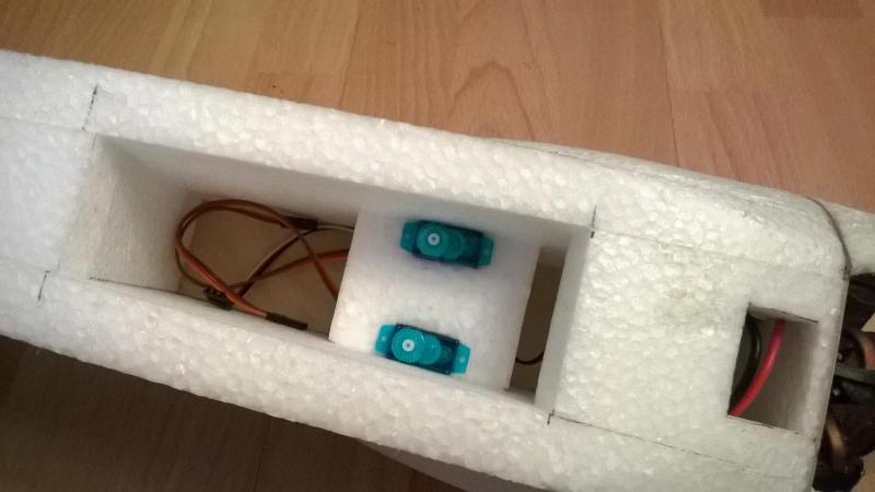

Się klei dalej Z ciekawości wymieniłem silnik, bo już wiem co poprzedni potrafi, a chciałem sprawdzić drugi. Nowy motor to c2403-2100 Kolejną czynnością jaką zrobię (patrząc na plątaninę tych wszystkich kabli) będzie skrócenie przewodów do niezbędnego minimum. Tu faktycznie kilkanaście gramów można zgubić i model będzie się lepiej prezentował. Wstępnie wyważyłem model i CG wypada około 1,5 mm przed krawędzią natarcia lotki (w miejscu łączenia ze skrzydłem). Polecę w takiej konfiguracji a w razie czego przesunę pakiet. -

Dzięki za info, ale aż tak modelu sobie nie odchudzę jak Ty. Dla porównania na hali latam su 29 o proporcjach (powierzchni nośnej) zbliżonej do tego zlina z tą różnicą, że wyposażenie jest typowo out-dorowe i model waży około 260 g. do lotu. Wlatałem się w ten samolocik i po przesiadce na zlina nic nie chcę odchudzać, przynajmniej na tą chwilę. W modelu zlina w wersji niemalowanej wszystko pracowało bez zarzutu, mam tu na myśli połączenia węgiel - EPP, nic się nie skręcało ani nie wyginało podczas lotu. Tego samego spodziewam się od obecnie budowanego modelu.
