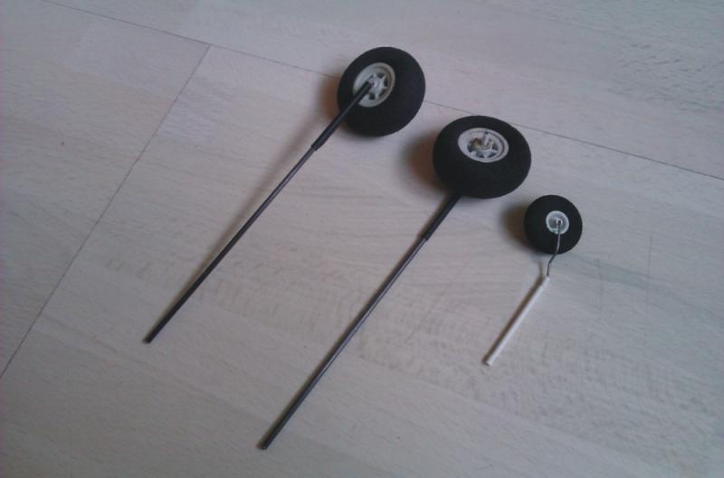

  3. nie mogę już niestety zrobić chowanego podwozia nawet gdybym je miał, w centropłacie są pochowane kable, zostają dwie możliwości: -podwozie z kółkiem ogonowym lub -wcale z kołem ogonowym wyglądał tak, jak na zdjęciu:
  4. Przemek, to podwózko się wcześniej składało ale jakimś trafem spalił się jeden mechanizm składania: http://www.hobbyking...1_20_class.html Nie znam przyczyny usterki więc powiem tylko tyle, że póki działało...działało fajnie

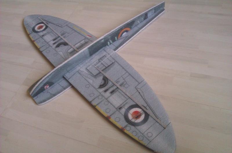

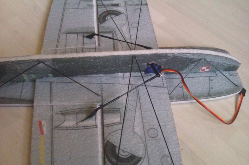

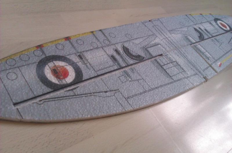

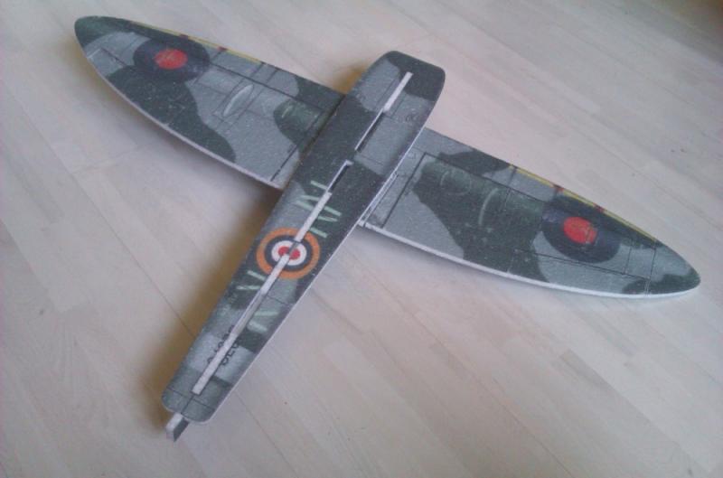

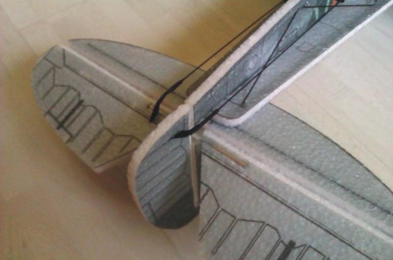

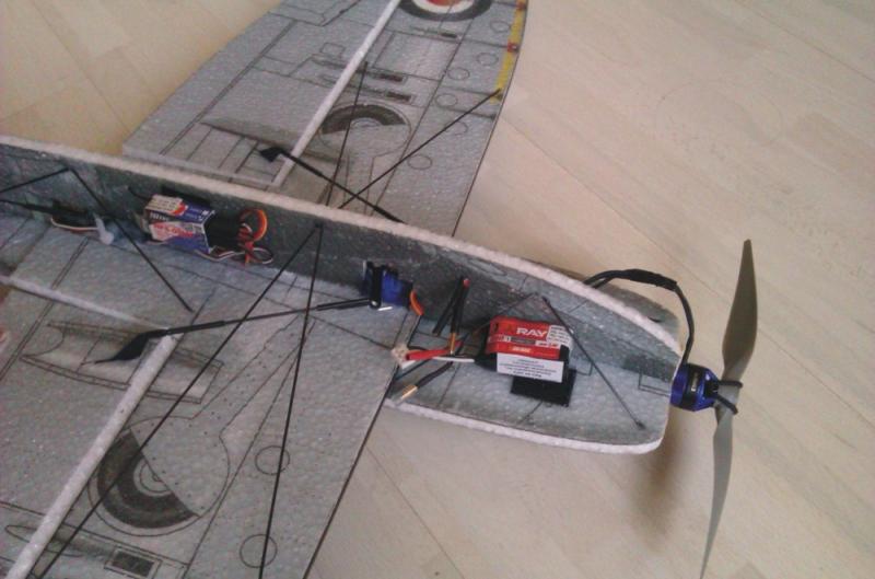

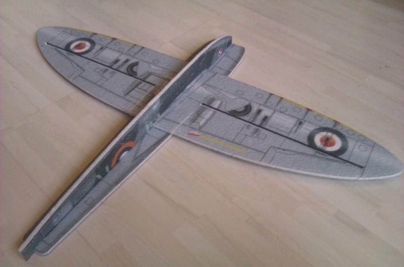

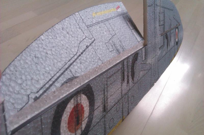

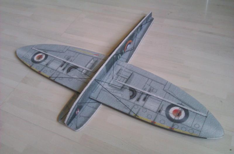

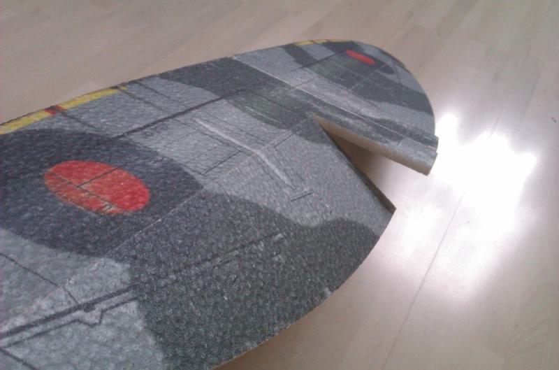

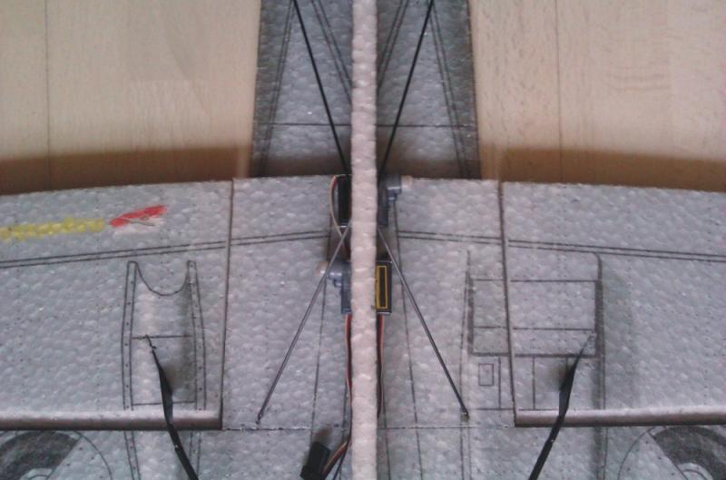

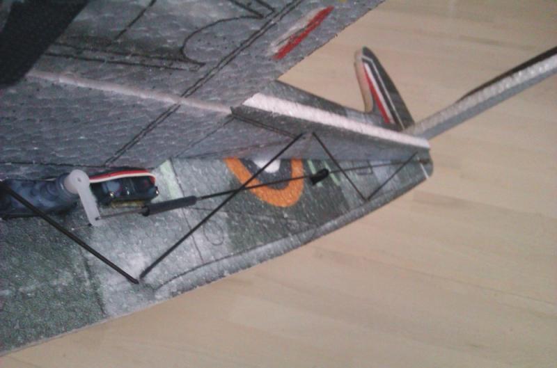

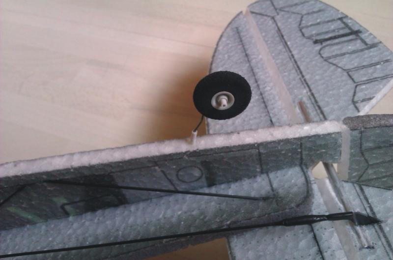

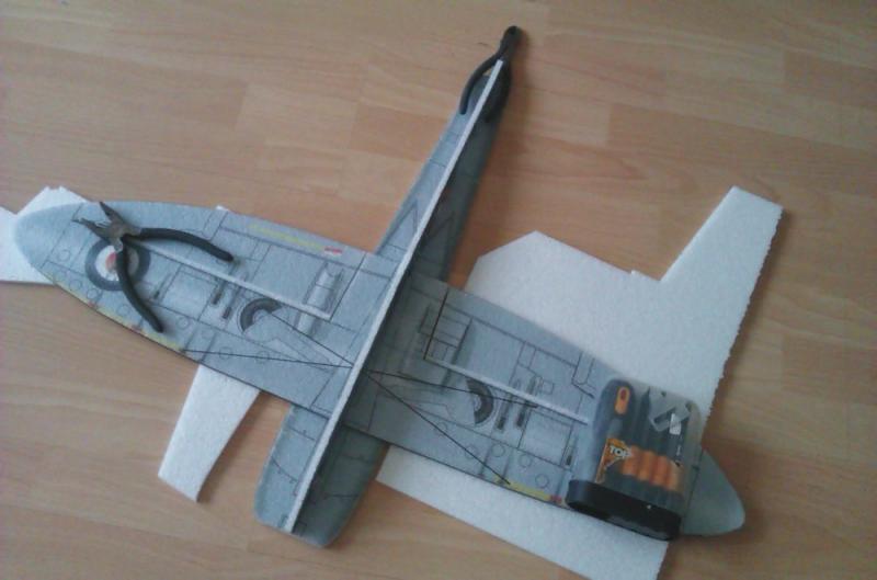

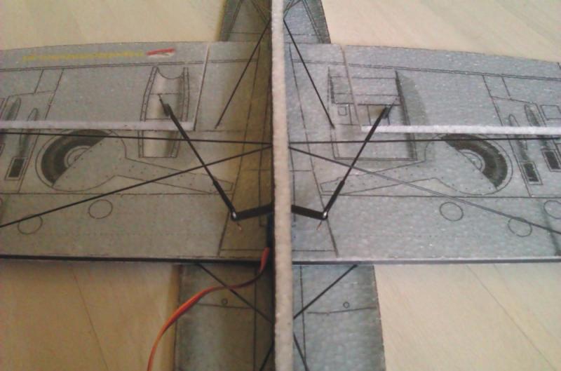

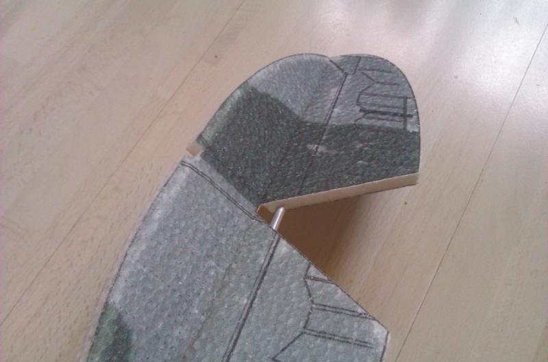

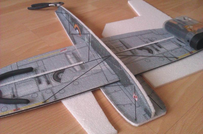

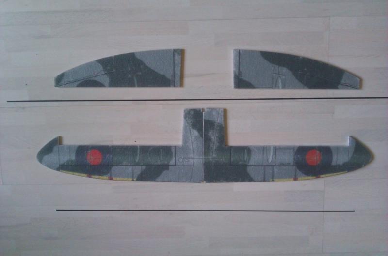

  20. Witam, postanowiłem zbudować coś do walki na hali w związku z tym, że zima w naszym pięknym kraju trwa pół roku, dobrze byłoby przelatać cały rok a nie połowę. Wybór padł na spita. Model przywędrował do mnie z "Na Polskim Niebie" czyli od Marka. Po rozpakowaniu stwierdziłem, że do sklejenia zestawu wystarczy kilka godzin, ja wyrobiłem się w czterech i pewnie jeszcze tego samego dnia byłby oblot gdyby nie deszcz. Tak czy inaczej model jest wycięty w formie typowej halówki (jak ktoś był na zawodach ESA w Biłgoraju to pewnie widział "Fokę" z tego samego zestawu) płaskie skrzydła i kadłub klejony na krzyż z płaskich desek. Całość ładnie zadrukowana ze śladami eksploatacji, podziałami blach itp. Na upartego można trochę pacnąć pędzlem tu i tam jeśli kogoś rażą w oczy np: białe krawędzie płatów lub kadłuba. Do zestawu dołączone są dodatkowo pręty i płaskowniki węglowe oraz płytka szklana koloru czarnego z wyciętymi frezem elementami : wręga silnikowa, dźwigienki sterów i lotek, orczyk na lotki, łączenie dźwigara płatów oraz przelotki dla popychaczy sw i sk. Na zdjęciach widać, że planowałem użyć 4 serw ale jedno w między czasie padło i na lotki ostatecznie dałem jedno serwo 9 gramowe, wymieniłem również śmigło, APC wymieniłem na GWS, sporo się dzięki temu poprawiło. Zdecydowałem się również na wykonanie kratownicy na kadłubie i odciągów do skrzydeł z prętów węglowych, gdyż wolę jak model jest sztywny i nie wygina się przy byle figurze, miłego oglądania: ps: film wrzucę jak nakręcę. Zapomniałem dopisać, że napęd jest ciut za słaby ale i tak lata się bardzo miło i blisko, końcu to halówka więc za bardzo nie będzie gdzie odlatywać. Zauważyłem również, że taśma do walki nie może mieć więcej jak 6 metrów, ponieważ podczas wczorajszego latania ze standardową 10-cio metrową taśmą podczas zakrętu (a model jest niezwykle zwrotny) sam się we własną taśmę zaplątałem, przy długości 5, lub 6 metrów jest już ok. Model waży około 200g, dokładną wagę poznam jutro. Model z silnikiem fox C1705/14 i śmigłem 7/6 GWS oraz pakietem 2S-350mAh lata około 3,5min. Na pakiecie 450mAh powinien wylatać 5min. Na chwilę obecną to tyle.
  21. Widziałem w Łodzi jak ta maszynka lata i powiem, że tak zwrotnego jednosilnikowca do WWII jeszcze nie widziałem, kręcił bardzo ciasne pętle bez zrywania strug, i niekontrolowanych korków.
