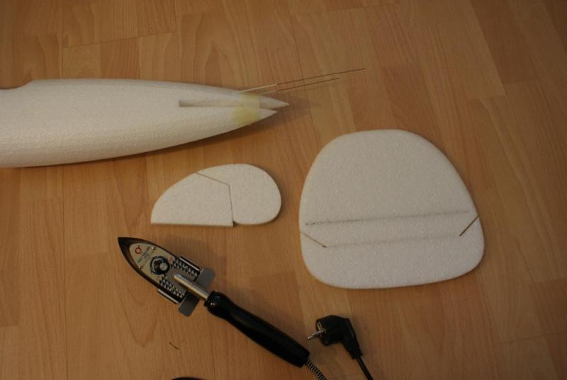

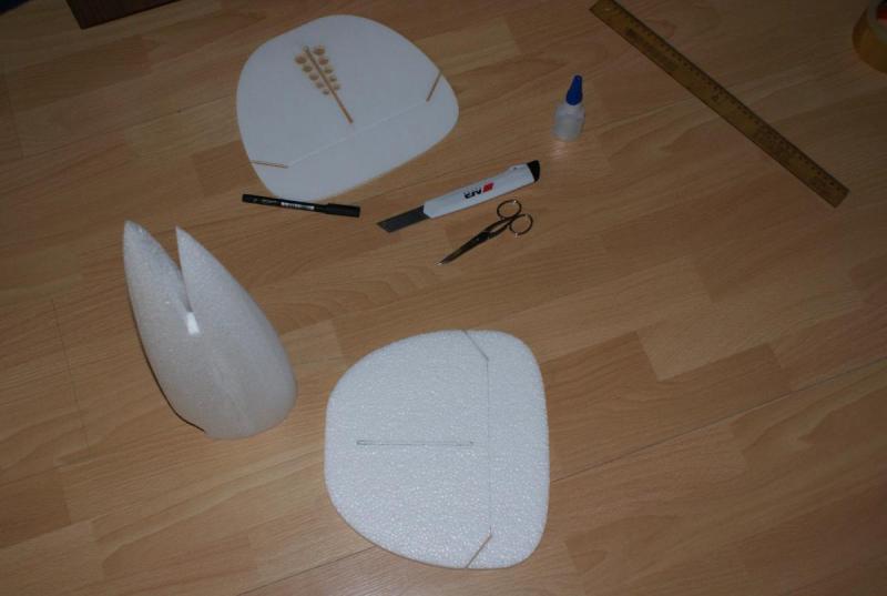

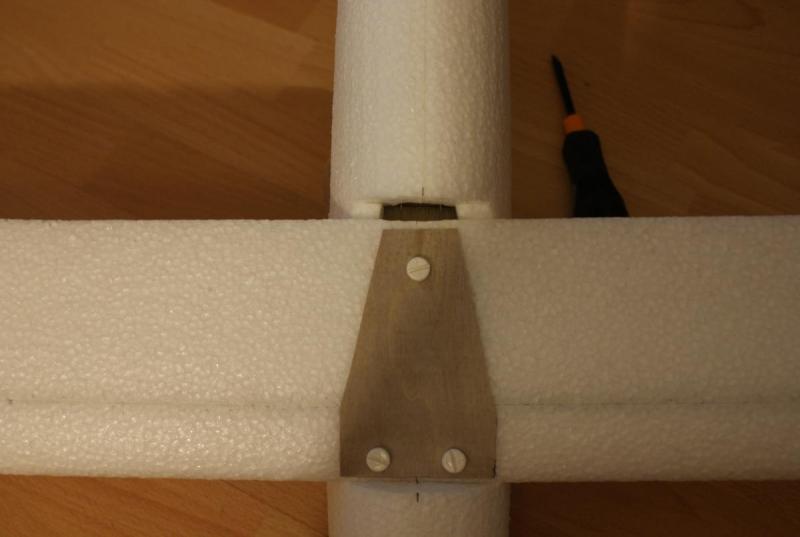

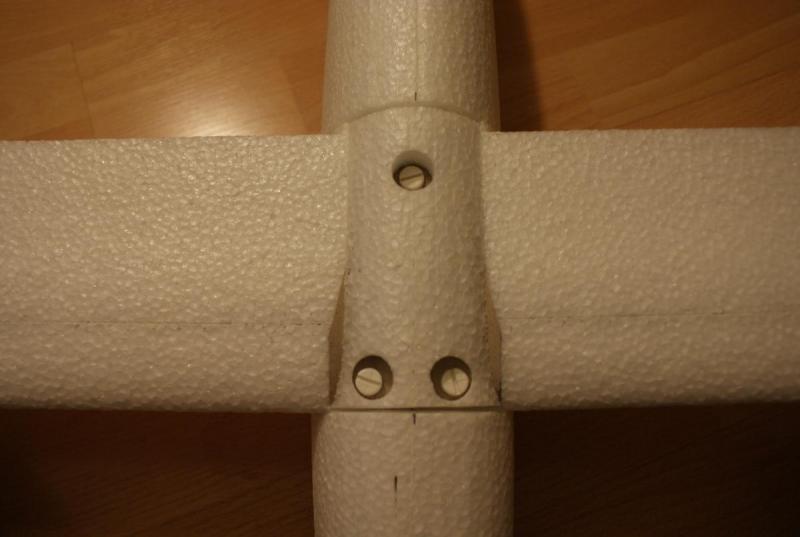

Wiem, wygladaja jak galareta ale nie dalem rady wiecej zrobic, dzisiaj je dokoncze. Wole by przy zderzeniu wyrwalo mi plat niz wyprulo z drutami pol kadluba, dla tego zrobilem takie stojki. Fotki z dzisiejszych prac wrzuce wieczorem lub jutro rano, pokaze tam jak rozwiazalem mocowanie gornego plata.

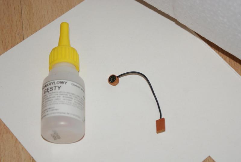

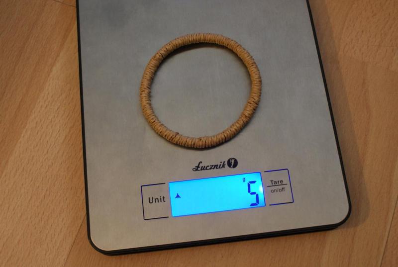

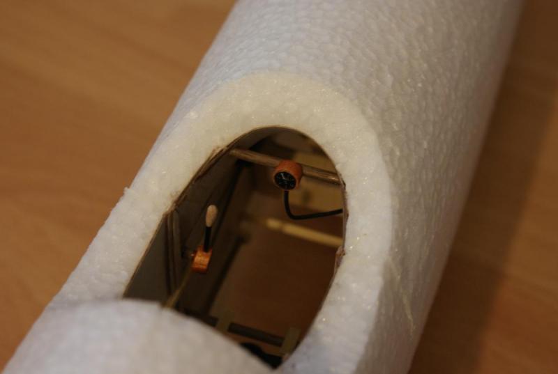

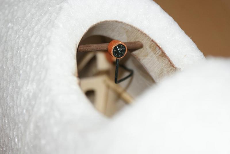

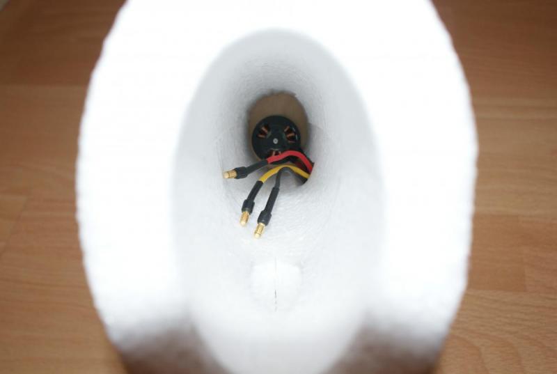

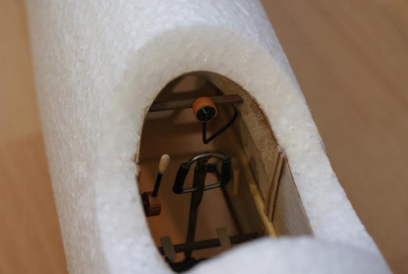

Kompas jest zrobiony z kolka lipowego, oklejonego wokol arkuszem papieru, tarsza kompasu to nadruk przykryty z wierzchu kawalkiem folii. Najlepszym rozwiazaniem do takiej drobnicy okazal sie papier fotograficzny, ktory nie chlonie atramentu z drukarki i wydruk jest wyrazniejszy. Wlot powietrza bedzie wyciety od frontu nad silnikiemi dodatkowo zostawie odstep miedzy makieta silnika a sciankami kieszeni w ktorej bedzie osadzony co da mi szczeline wielkosci okolo 1/8cm

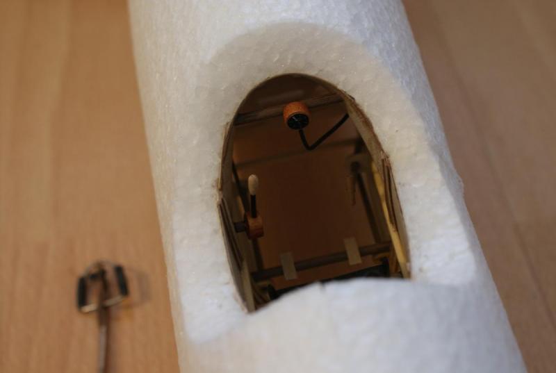

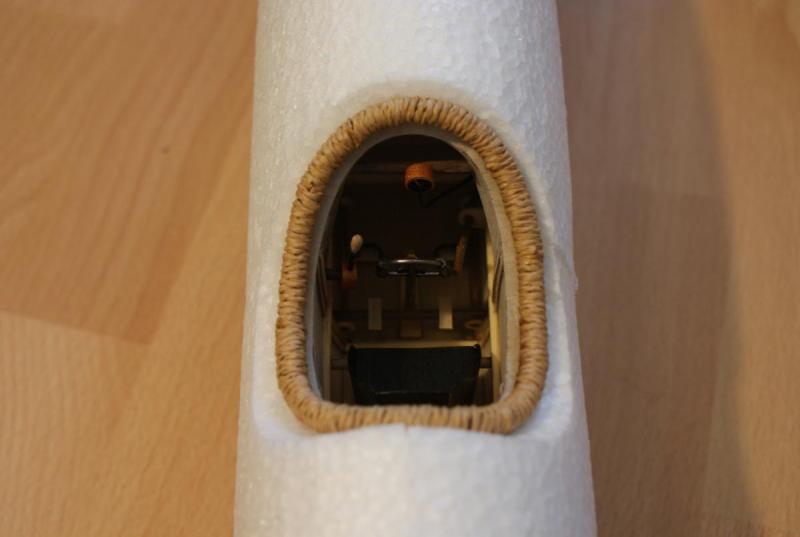

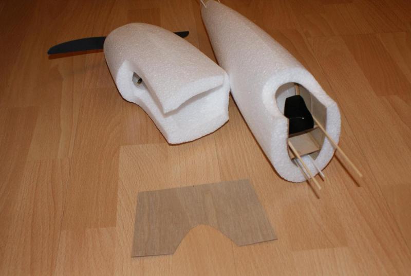

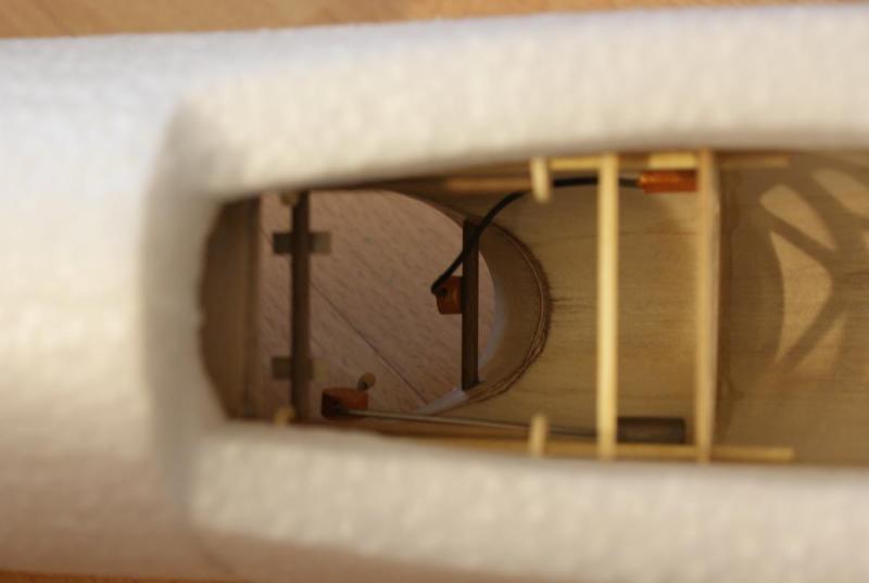

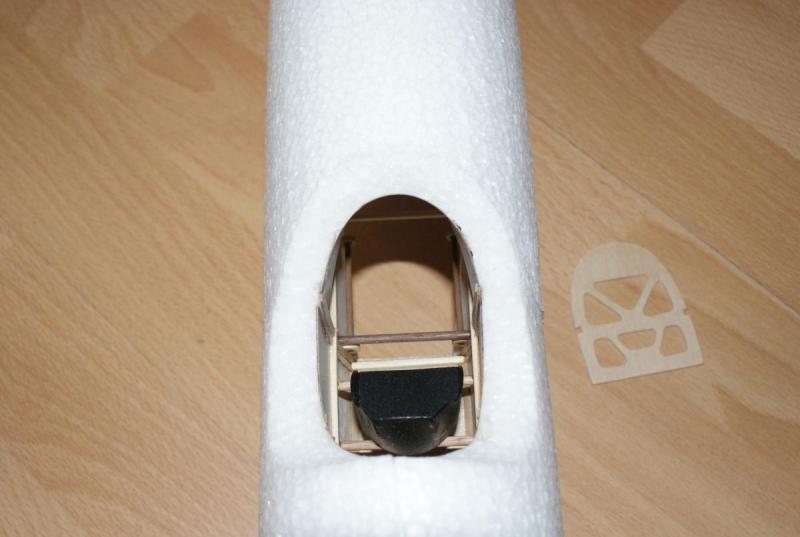

Niewiele wczoraj zrobiłem ale zawsze coś: doszedł kompas, mocowanie odbiornika, półka na makietę silnika oraz kieszeń na akumulator:

z silnikiem się zgadza, taki właśnie zrobię, co do boków raczej bym osłabił konstrukcję niż wzmocnił, fornir ma 0,3mm więc straszna galareta, to raczej epp trzyma wszystko w całości niż na odwrót. Jutro reszta, powinienem mieć już kabinę gotową i pospinane stery z serwami.

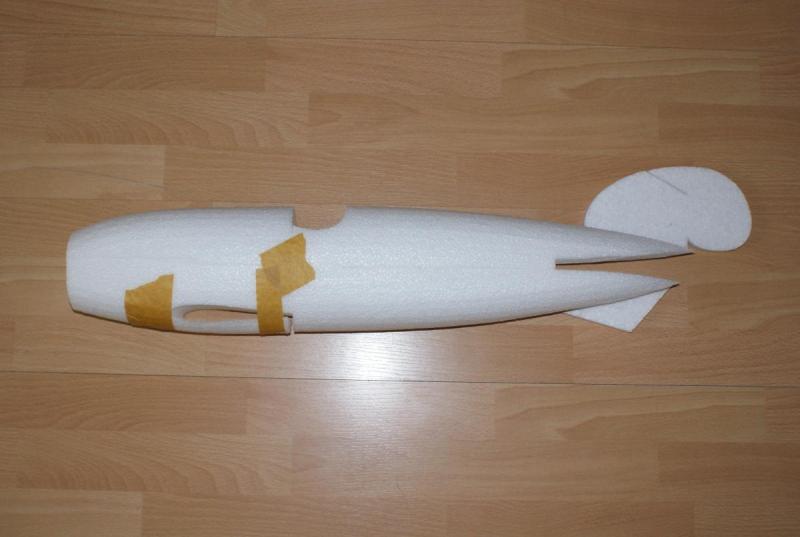

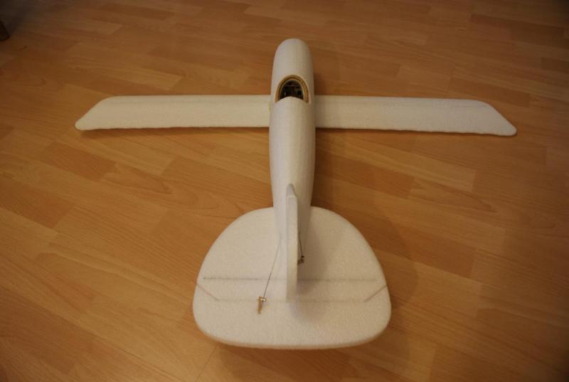

Witam, Po pierwszych walkach pod Bierutowem odkryłem niewątpliwe atuty combatów 1m do WWI jakimi są zwrotność i możliwość lotu z bardzo małą prędkością (bardzo przydatne przy unikach) dlatego zabrałem się za budowę albatrosa. Chcę go wykonać z możliwie dużym realizmem, i niech mi nikt nie mówi że będzie mi go szkoda, ponieważ szkoda mi każdego mojego modelu jak widzę, że został trafiony Ze wsępnych ważeń wychodzi że całość do lotu zmieści się w 600 gramach, to chyba nieźle. Model pomaluję w barwy Richthofena czyli na czerwono, na chwilę obecną samolot wygląda tak:

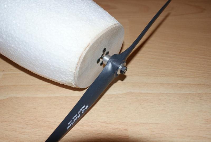

dzięki dzięki, co do chłodzenia napędu korzystałem dotychczas ze sprzyjającej zimowej aury. Jedyna wentylacja wnętrza gondoli to otwory w tylnych wręgach do których przykręcone są silniki. Docelowo zrobię żaluzje od wewnętrznych stron gondoli, którymi powietrze będzie opływało regle i silniki. Z reguły latam tym modelem na 1/2 gazu i po wylądowaniu nawet pakiet się szczególnie nie nagrzewa.
