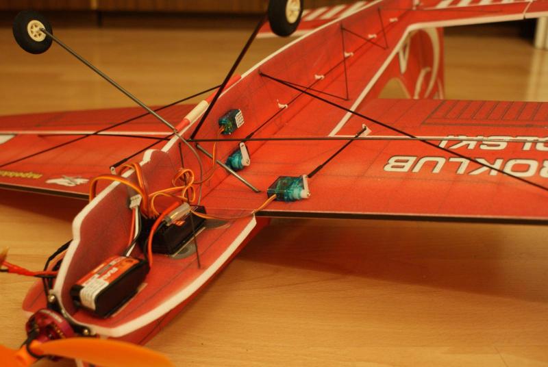

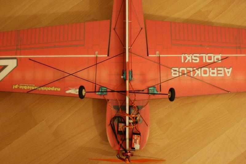

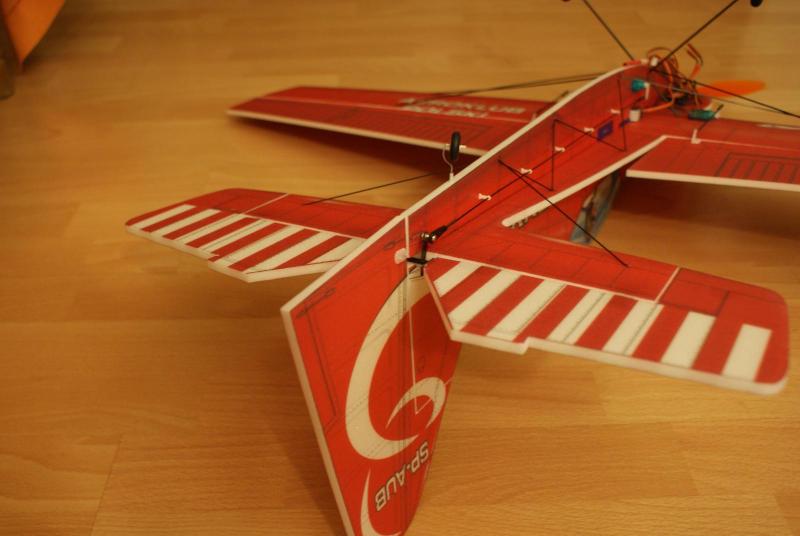

pilot71 odpowiedział(a) na marek rokowski temat w Parkflyer, slowflyer,shockflyer

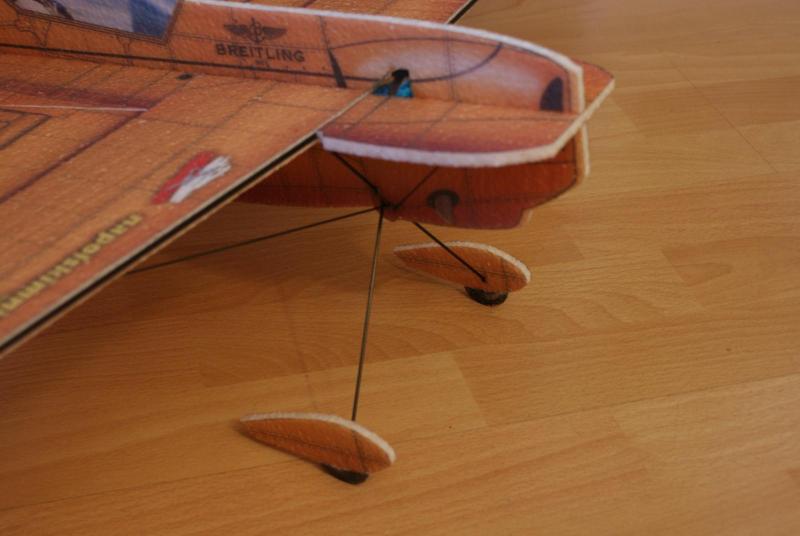

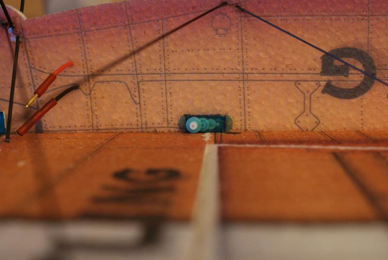

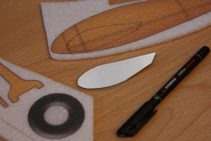

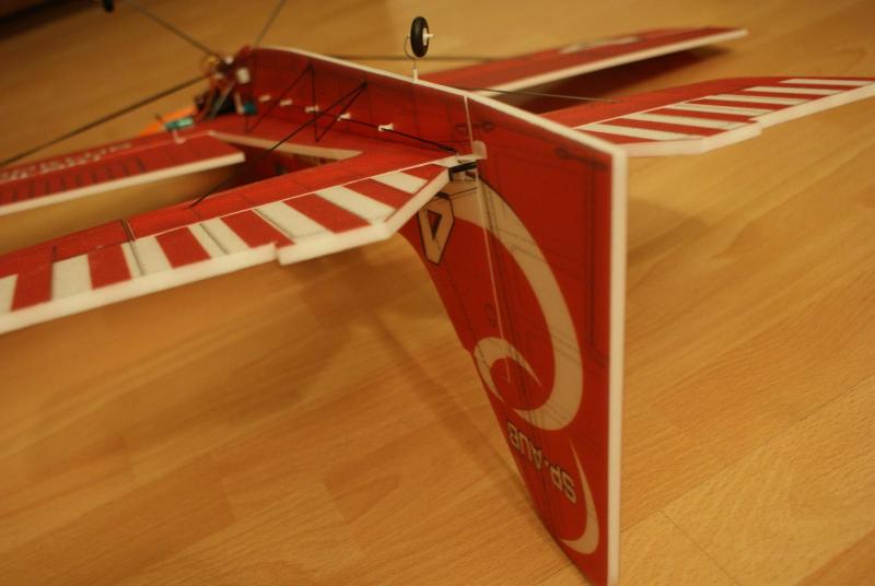

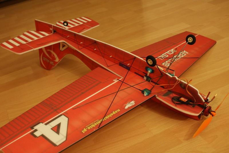

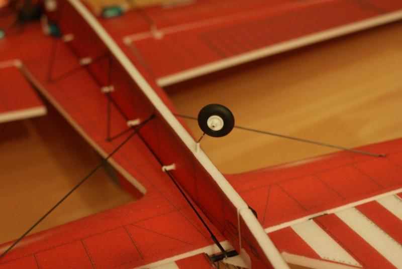

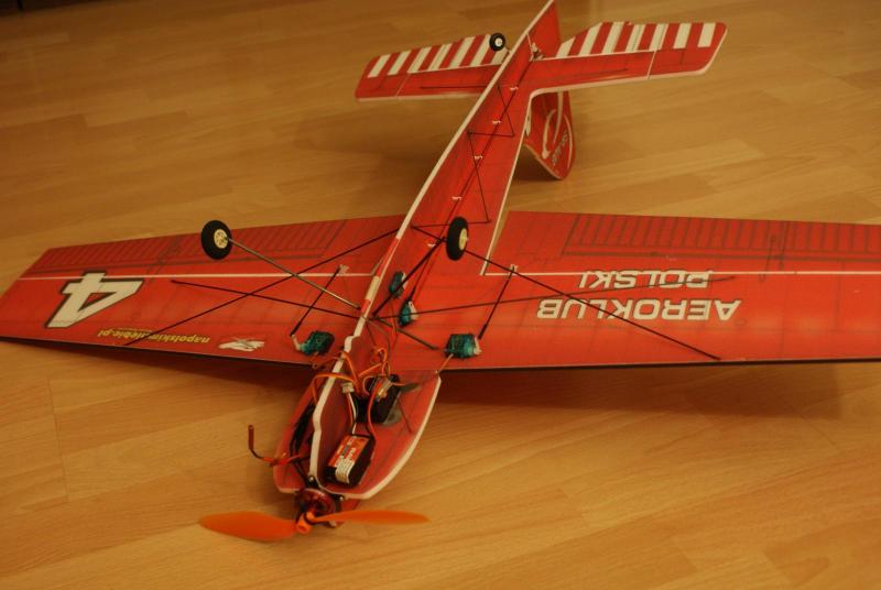

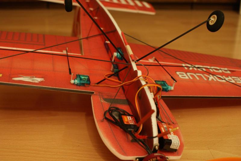

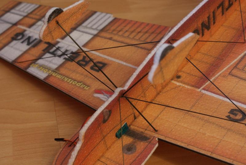

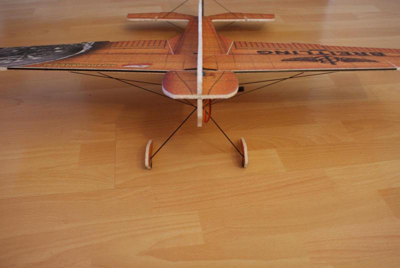

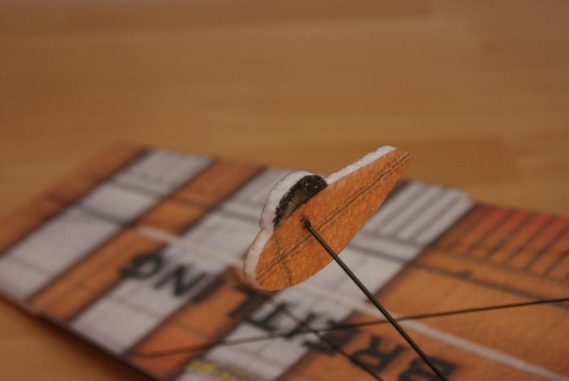

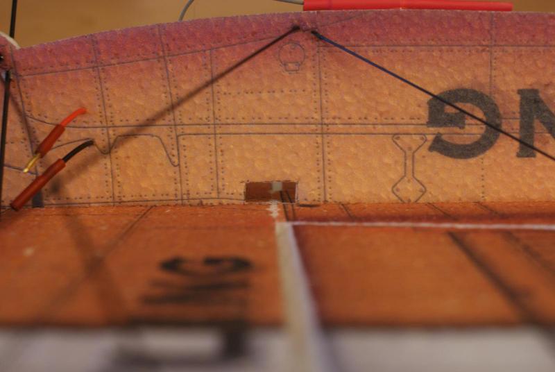

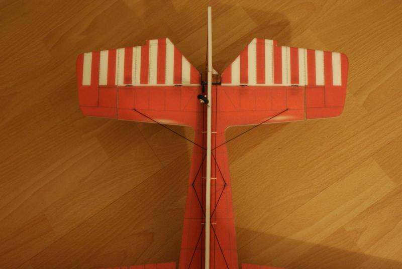

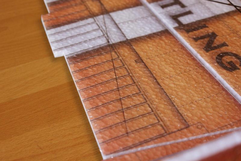

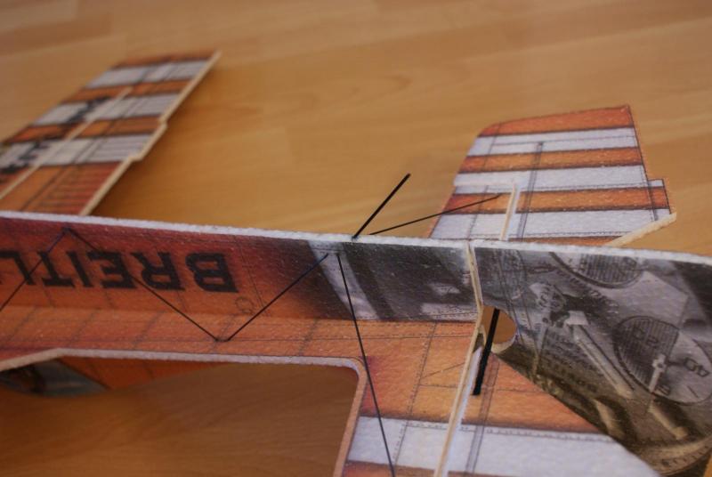

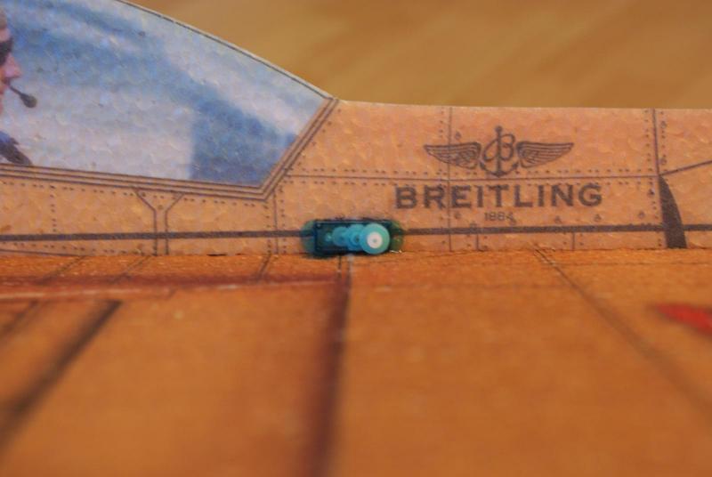

Relacji z budowy ciąg dalszy. Zamierzam jeszcze wzmocnić skrzydła dodając węglową podpórkę łączącą skrzyżowane pręty węglowe (skrzydło-kadłub) z dolną częścią skrzydła, tak aby płat nie uginał się przy odwróconej pętli. Do wykonania owiewek kół wykorzystałem "skrzydłowe zbiorniki paliwa". Na podwozie poszła rurka węglowa średnicy 2 mm. -

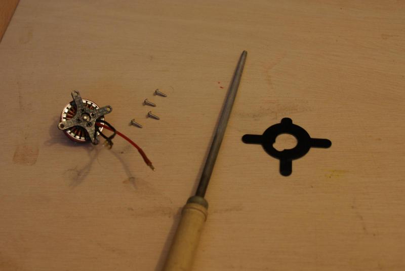

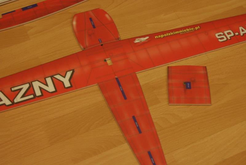

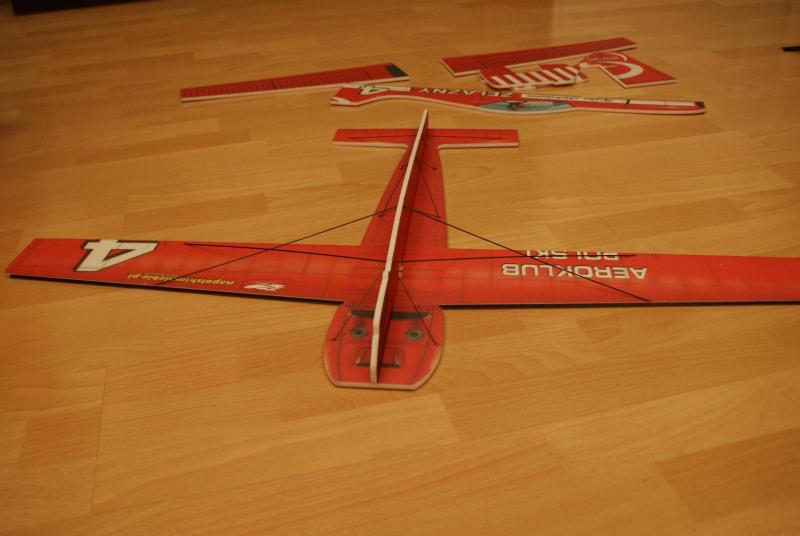

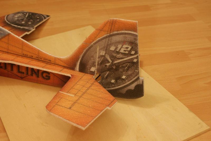

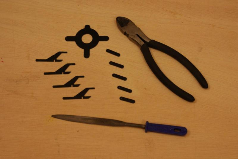

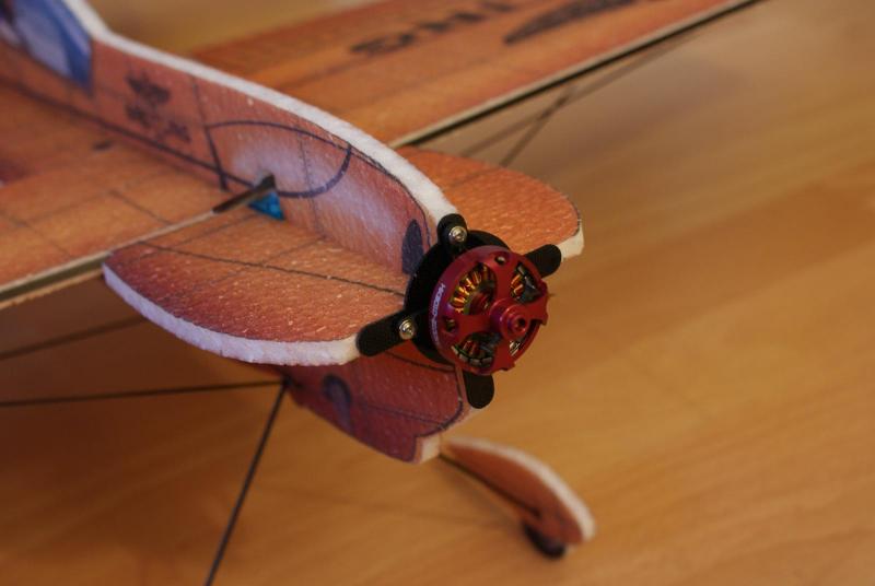

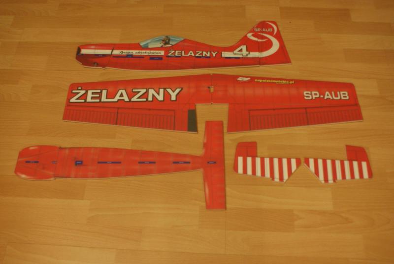

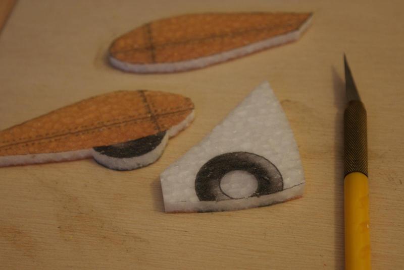

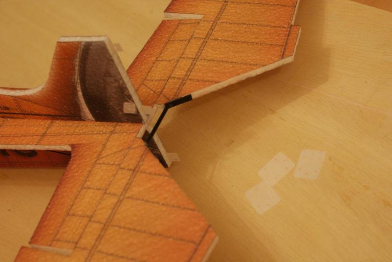

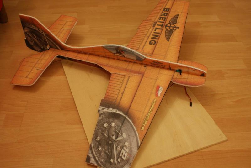

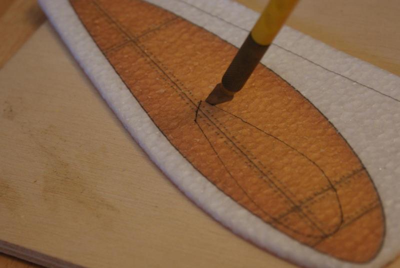

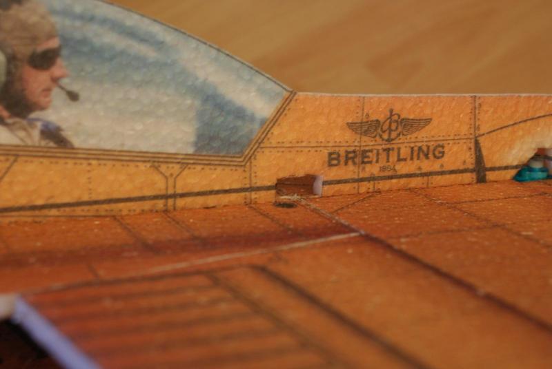

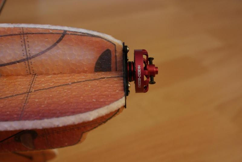

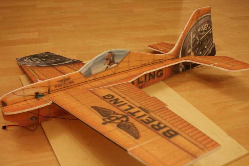

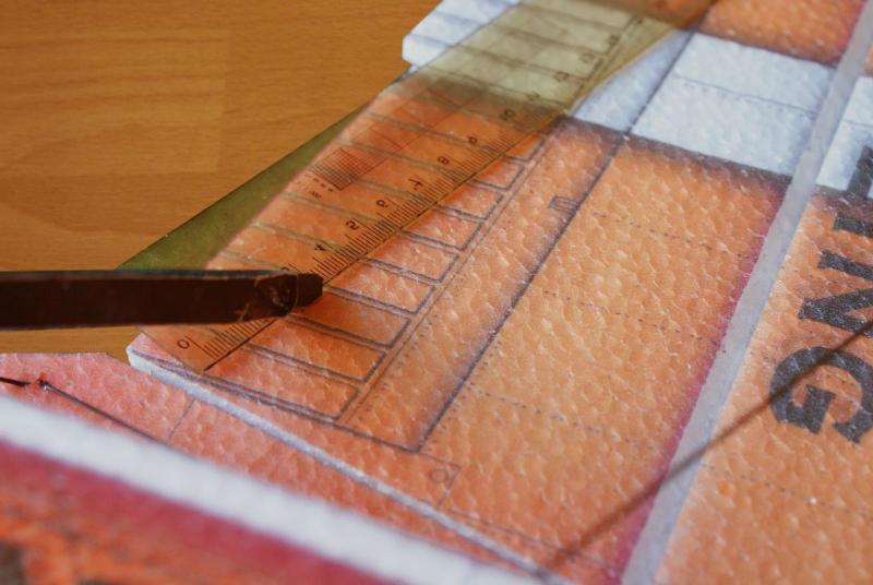

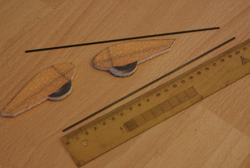

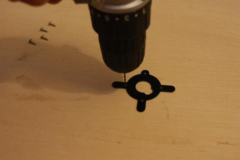

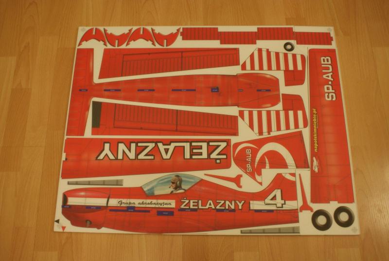

Po krótkiej przerwie pora na małą relację z budowy zlina w wersji zegarkowej. Model jest po drobnych korektach, poszerzona została pozioma część kadłuba w miejscu przejścia w statecznik poziomy. Ster kierunku dostał dodatkowo kilka cm kwadratowych powierzchni. Całość wydrukowana jest na EPP grubości 5 mm. Wybrałem ten materiał ze względu na niską wagę i odporność na nie przewidziany kontakt z matką ziemią. Nauczony doświadczeniem (w przypadku odcięcia silnika) upadek na ogon w zawisie nie boli w ogóle w odróżnieniu od depronu. Kilka szklanych elementów potrzebnych do budowy uzyskałem dzięki pokrojeniu frezowanej płytki co pokazuje jedno ze zdjęć. Skrzydłowe zbiorniki paliwa przerobiłem na kołpaki podwozia głównego. Poniżej zamieszczam kilka zdjęć: -

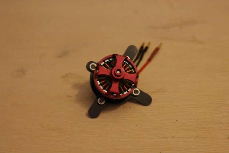

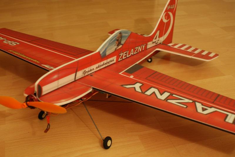

Dzisiaj wreszcie odbył się oblot zlina w wersji EPP. Model dostał kilka poprawek w konstrukcji i wygląda na to, że sprawdzi się jako halówka. Fotki wrzucę trochę później. Do testów umówiłem się z Markiem, że zbuduję model w wersji niemalowanej na wypadek gdyby się okazało, że coś trzeba odciąć lub dokleić. Na szczęście nie było takiej potrzeby. Waga do lotu wyszła około 148 g. Wyposażenie: silnik: C2403-2100 regulator: RAY R-12 B 2 x serwo 3,7 grama 1 x serwo 9 gramów śmigło GWS 8/4,3 Sama pianka ważyła 41 gramów, brakuje jeszcze podwozia więc kilka gramów dojdzie ale bez dramatu. Kopniak na tym silniku jest niezły, niestety dzisiaj na hali byłem sam więc nie było komy filmować. Teraz zostało już tylko wydrukowanie zlina w kolorze -

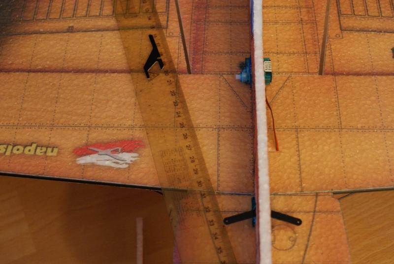

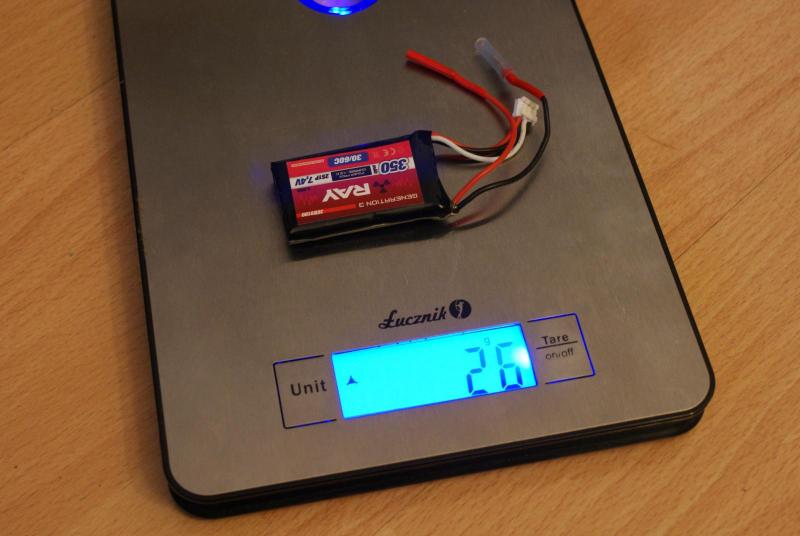

Paczka doszła, model złożyłem dość szybko, i chyba nie pomyliłem się co do wagi. Do klejenia użyłem UHU-PORa i cyjaka do depronu, zawiasy steru wysokości to kavan, a lotek i steru kierunku to poliester. Postanowiłem przerobić trochę konstrukcję tak, aby linia skrzydła pokrywała się z linią poziomej części kadłuba Wyposażenie: -silnik: hk 3010 2100kv -regiel: RAY 12A -serwa na ogon: 2xGO 05 -serwa na lotki: 2xSO403 -pakiet: RAY 350 mAh 7,4V -śmigło: GWS 8/4,3 -waga do lotu: 197 g -CG znajduje się w odległości 6,5 cm od krawędzi natarcia w stronę ogona. (mierzone w miejscu łączenia się kadłuba z płatem) Nie zdążyłem połączyć koła ogonowego ze sterem kierunku, zrobię to jutro. Jutro też będzie oblot modelu i mam nadzieję, że ktoś to nakręci -

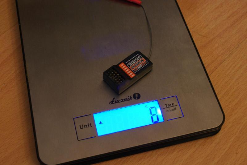

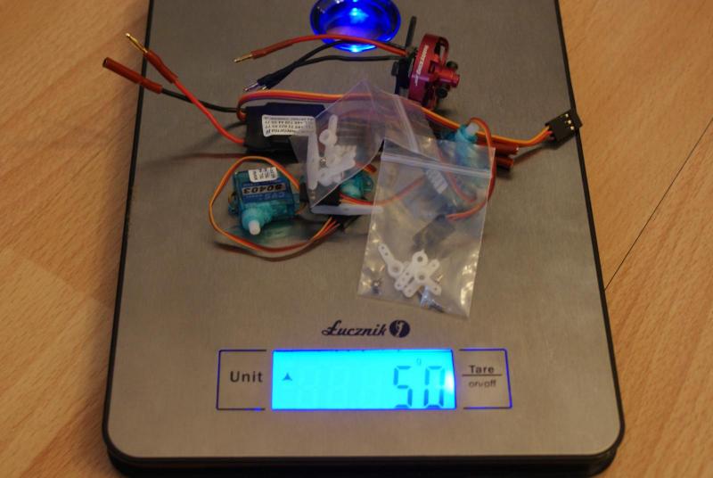

Poważyłem swoje graty i wychodzi na to, że zlin (depron 6 mm) z moim wyposażeniem wyjdzie do lotu około 200 g. Jak tylko paczka przyjdzie zabieram się za budowę. Zamieszczę oczywiście zdjęcia z budowy i film z oblotu.
