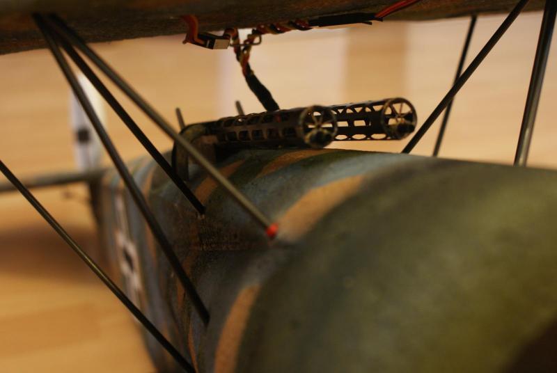

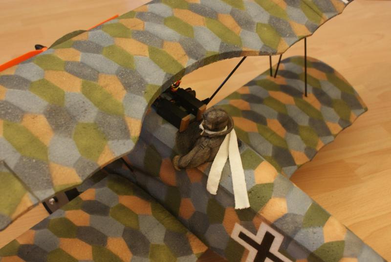

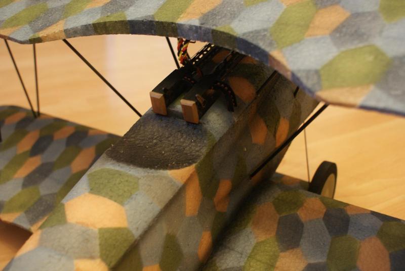

    no wiem wiem dla tego ograniczę się do pukawki i tego co będę widział z kamery, nawet nie będzie miał bandery, taki bezpaństwowy testowy samolot wyjdzie. ...no może jeszcze przekornie zrobię makietę silnika , ale wszystkie te dodatki zważę, karabin ma 7 gramów. Dzisiaj pomalowałem wszystkie elementy płatowca na beżowo, fotki jutro jak wyschnie

    Cześć, postanowiłem zbudować DH2 głównie ze względu na widok z kabiny. Paczka przyszła z Napolskimniebie.pl a model docelowo będzie latał jako platforma FPV ale zbuduję go tak jak klasyczną ESA oraz zważę zanim właduję na pokład kamerę itd . Pewnie będzie głośny i mam nadzieję że wolny bo na tym mi zależy. Trochę spóźniłem się ze zdjęciami więc zawartość przesyłki opstrykałem jak już była częściowo sklejona. Mam nadzieję że to nie problem, ps: nie ważyłem pianki. Na tą chwilę mam to, na razie sama surówka:

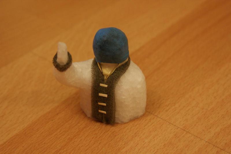

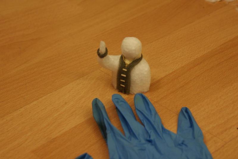

  5. pilot71
    Fokker D VI

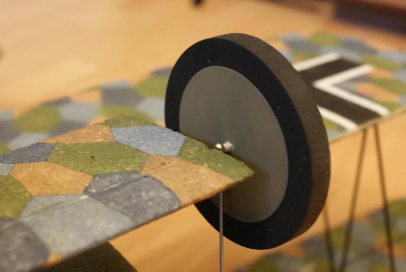

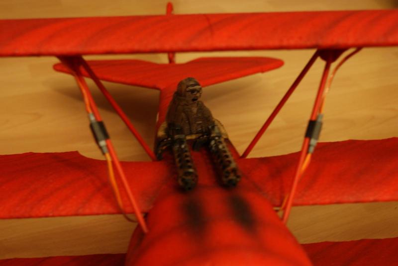

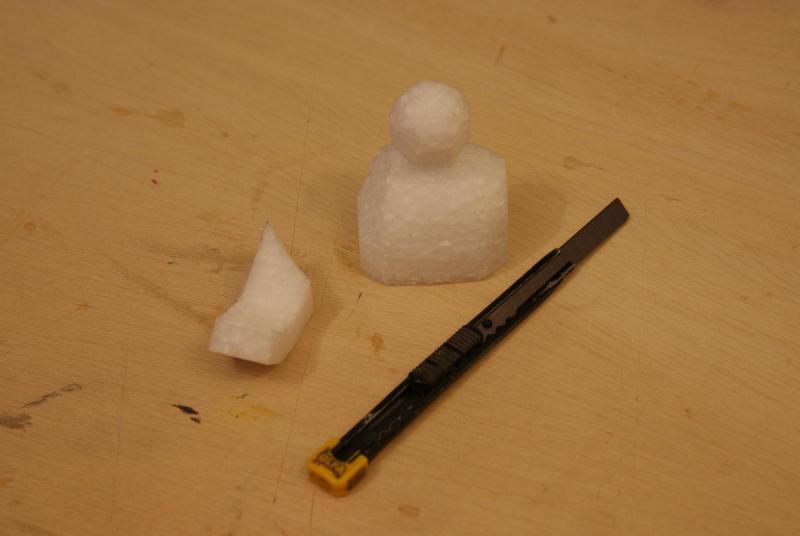

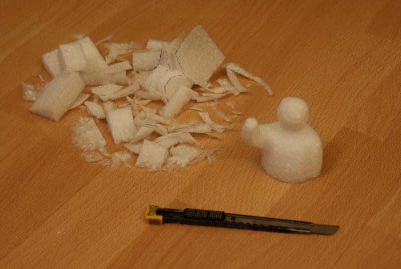

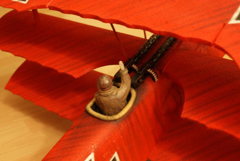

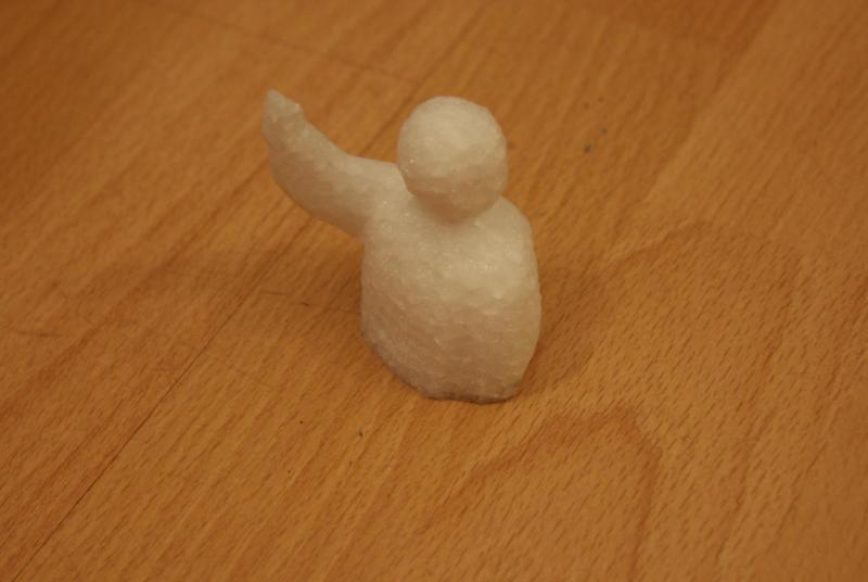

    lata treningu i rzeźbienia w EPP doszło przy okazji 6 gramów do wagi, aktualna to 672 gramy
  6. pilot71
    Fokker D VI

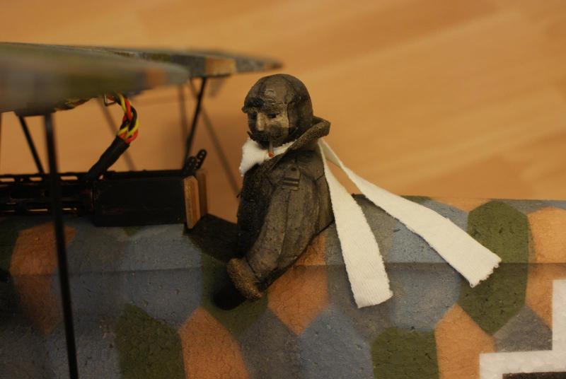

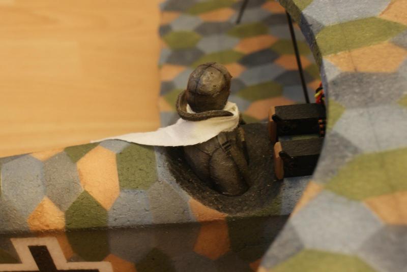

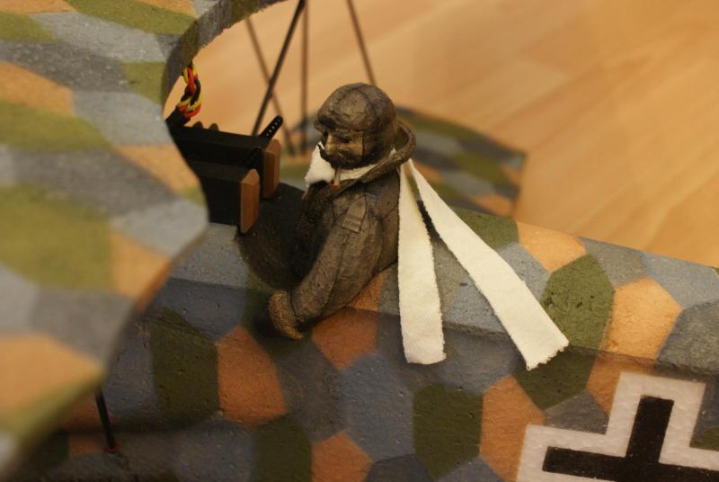

    Tak też mi się wydaje, bo i proporcje elementów inne niż te do których się przyzwyczaiłem. Dorobiłem to, czego brakowało czyli pilota. Następna relacja będzie z powietrza W sobotę oblot.

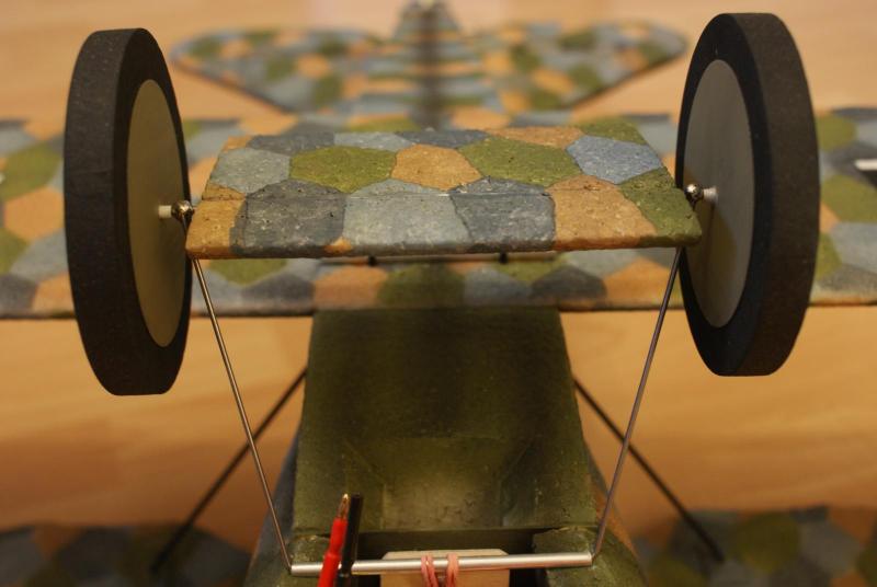

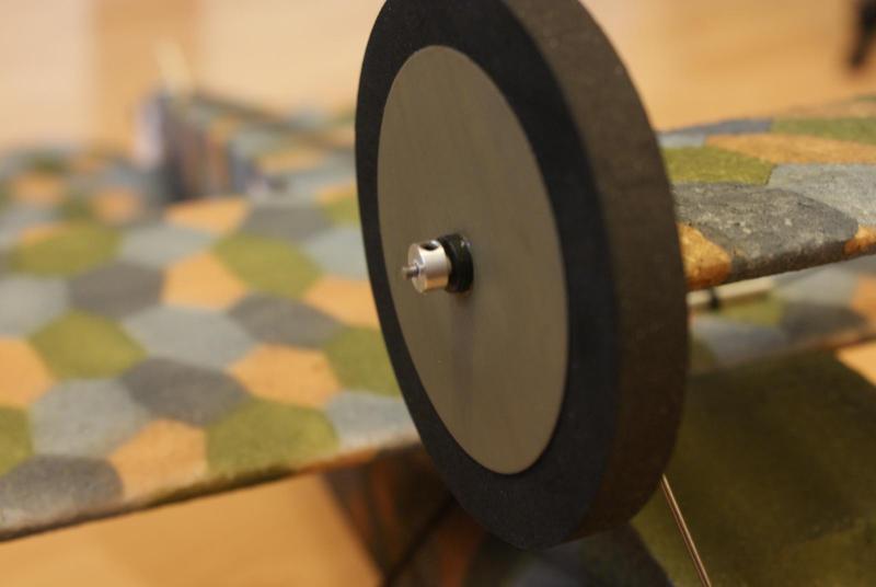

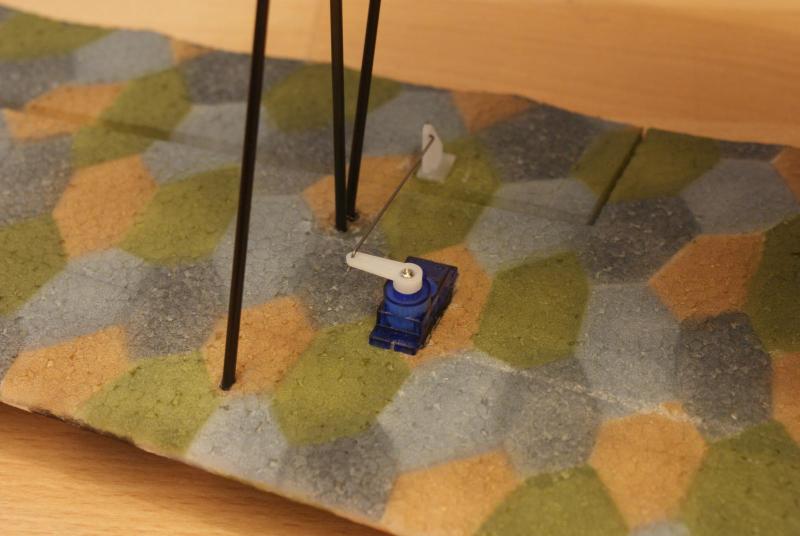

    Chłopaki, co Wy z tymi kółkami ? Kanciaste lepiej jeżdżą. Swojego D VI zbudowałem z zestawu Dr I, model zdobyczny na zawodach, na Markową produkcję raczej mi nie wygląda. Wiem bo kilka Dr I od Niego już zbudowałem. Wyważenie ma dobre, więc nie spodziewam się trudności przy oblocie, który z resztą niedługo.

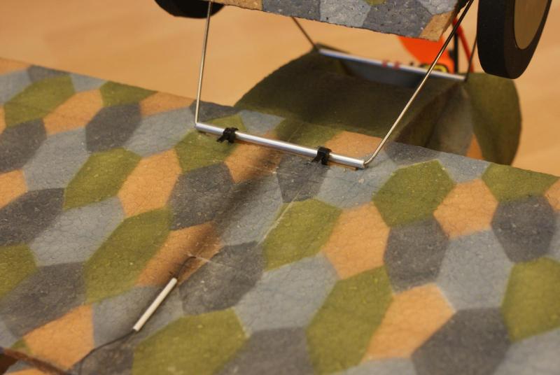

  9. pilot71
    Fokker D VI
    aerograf Więc dobrze mi się zdawało z tą zwrotnością w przypadku D VI

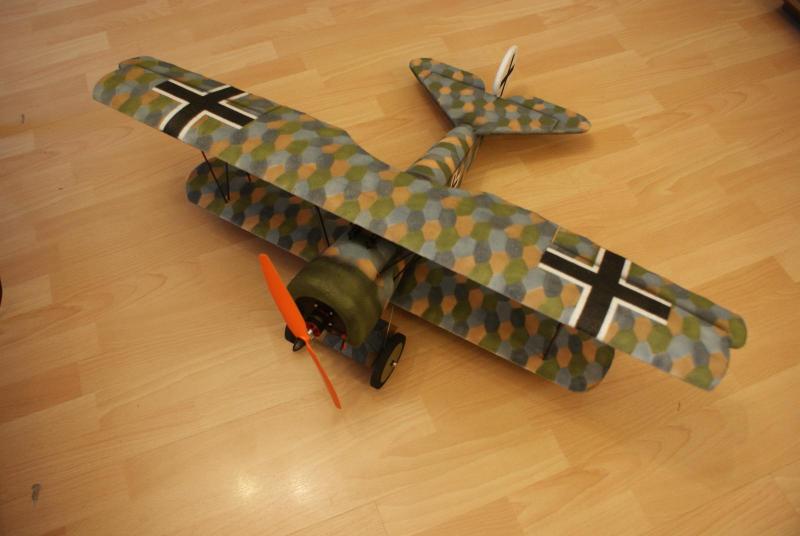

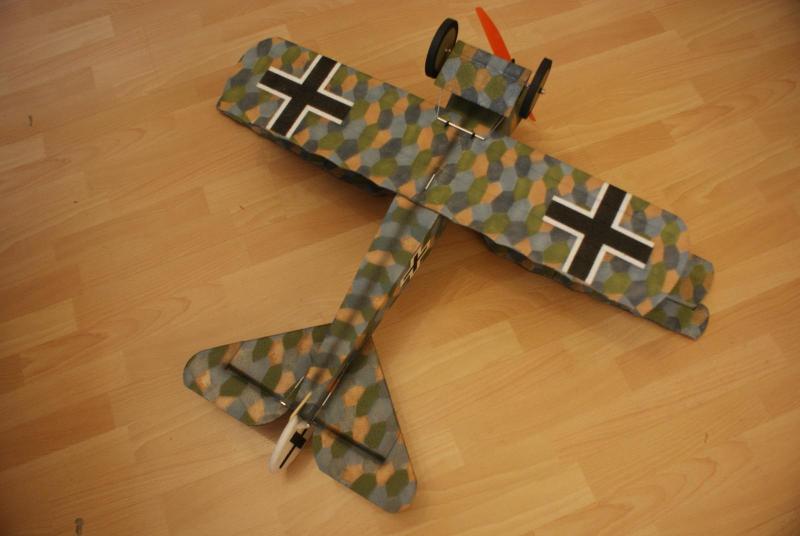

  10. pilot71

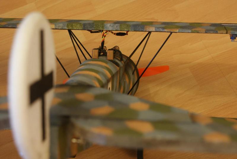

    Fokker D VI

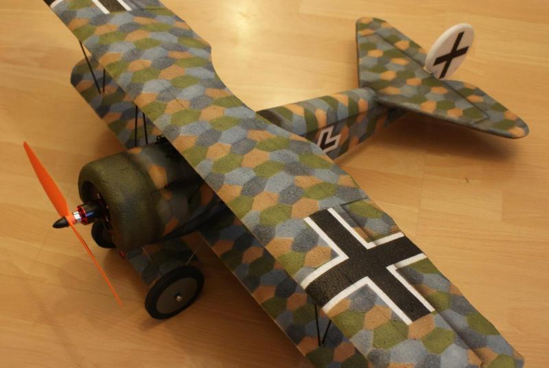

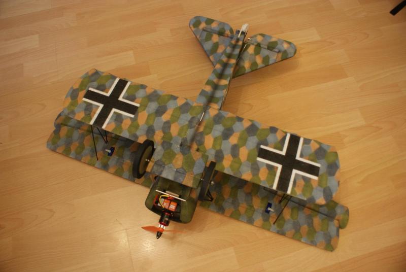

    Witam, Nie planowałem budowy nowego modelu w tym sezonie ale ostatnie zawody dały mi do myślenia...Mam wysłużonego już Fokkera Dr I, który kilka razy miał wymieniane płaty, waga zbliża się powoli do określonego w regulaminie maksimum. Świetnie mi się nim lata ale im jest cięższy tym jest trudniej, postanowiłem zbudować nowy model znacznie lżejszy ale o podobnych właściwościach lotnych, najważniejsza jest dla mnie zwrotność, prędkość jest na drugim miejscu. Model który prezentuję to przerobiony Dr I, pozbyłem się jednego płata, kadłub i usterzenie samoloty miały te same. Wybrałem Fokkera D VI. Z malowaniem tylko było gorzej, bo jak tak sobie poczytałem to wyprodukowano tylko około 60 egzemplarzy tej maszyny. Po sukcesie Fokkera D VII mój samolot stał się głównie samolotem szkolnym i właściwie każda sztuka dostała kamuflaż lozenge. Trochę się narobiłem przy szablonach, malowanie zajęło 4 dni ale się opłacało, tam gdzie był utrudniony dostęp malowałem pędzlem, reszta poszła z aerografu. W tym momencie waga do lotu to...666 gramów, pewnie przypadek:) Uznałem, że nie mam sensu po raz kolejny wrzucać pełnej relacji z budowy z tego względu że, pełno podobnych konstrukcji w tym dziale, i moja w zasadzie niczym się od nich nie różni.

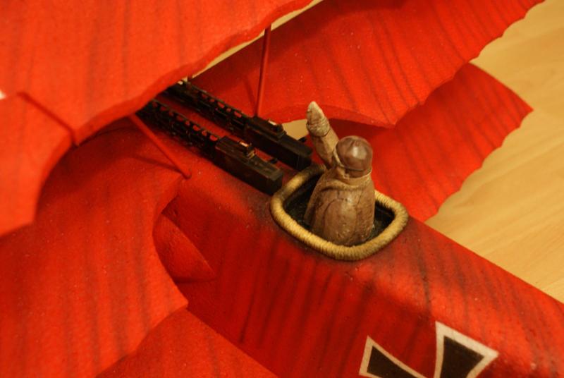

  18. Postanowiłem nie zakładać nowego postu tylko nadpisać ten, po prawie roku mój Fokker przytył i mocno się pokiereszował. W swoim ostatnim locie stracił wszystkie płaty. Postanowiłem go jednak odbudować, zamówiłem u Marka z napolskimniebie.pl komplet skrzydeł i połatałem kadłub. Zdecydowałem się również na zmianę malowania. Uznałem, że ta wersja będzie trafniejsza Na tą chwilę mam tyle:

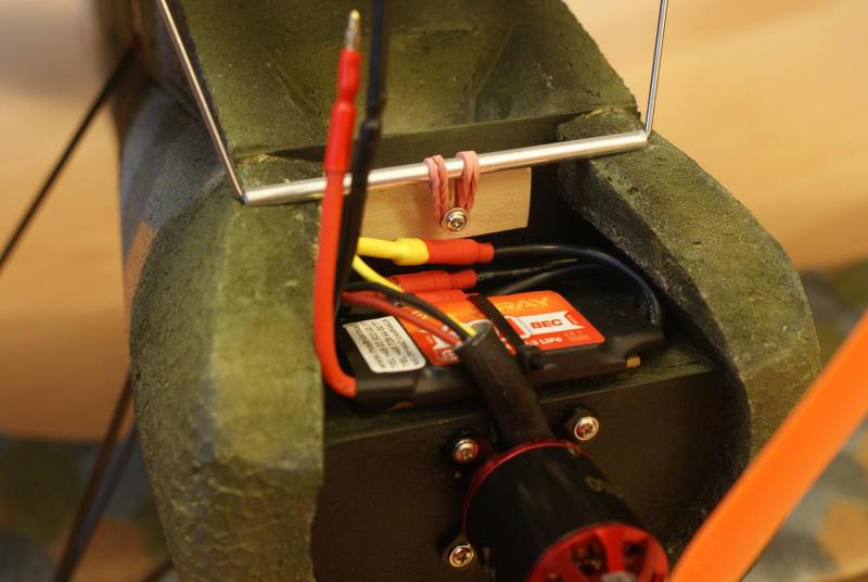

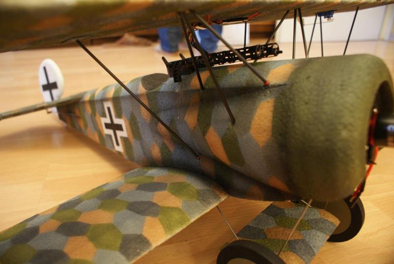

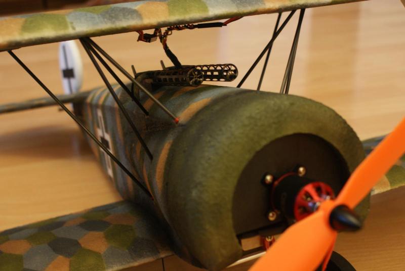

  19. Dzięki, z zamknięcia maski zrezygnuję w tym modelu, żeby nie utrudniać sobie dostępu do silnika. W starym dr 1 jest pancerny domek i silnik sie raczej nie urwie, a w tym silnik mocowany jest do klocka z EPP no i jest atrapa dziewięcio cylindrowej gwiazdy

  22. Ja wypowiem się tylko w kwestii makiety silnika gwiazdowego: bardzo mi się podoba wykonanie i podejście do tej klasy modeli
  23. Właśnie wróciłem po Świętach więc odpisuję Osobiście jeszcze się nie spotkałem z przykręcanymi serwami w combacie, większość osób raczej je wkleja. Ja otwory wycinam skalpelem, inni wypalają lutownicą pistoletową. Mój silnik to RAY 2836/10, 880 Kv, śmigło na jakim latam to: - APC 11/5,5 - GWS 12/6 HD czarne (z tym śmigłem trzeba na prawdę uważać z gazem, bo jest za duże dla tego silnika ale lżejsze niż APC i szybciej wchodzi na obroty)

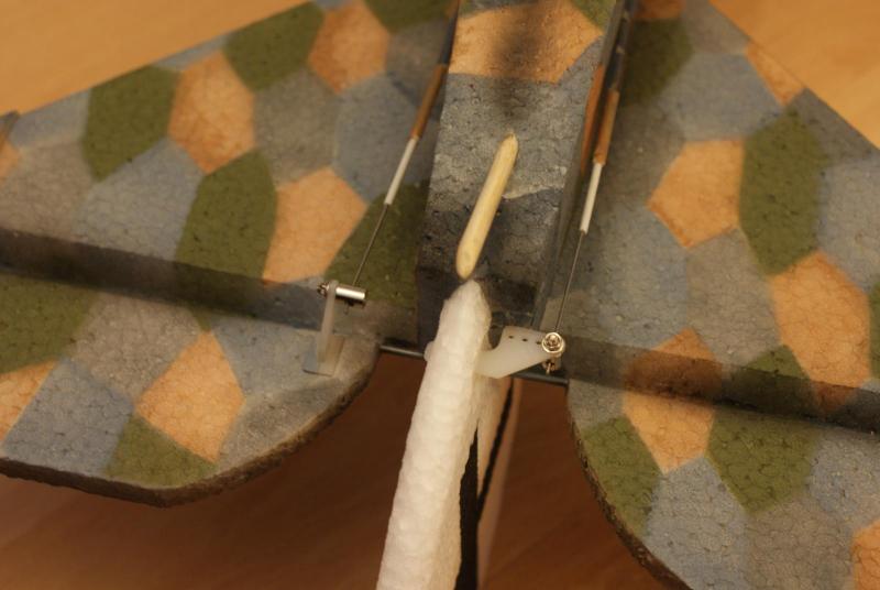

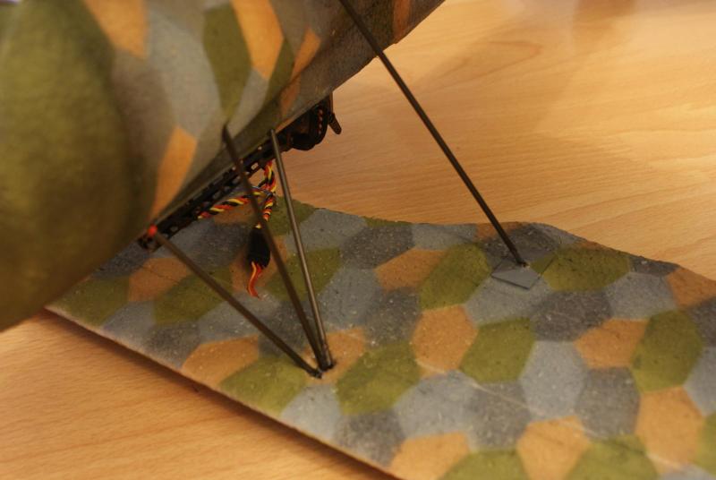

  24. Obie połówki SW powinny pracować symetrycznie podczas wychylania. Nie wiem jak sztywne jest połączenie tych połówek za pomocą płaskownika węglowego. Z doświadczenia wiem, że najlepiej sprawdza się pręt aluminiowy lub stalowy wygięty w literę U. Jak Ci ktoś w walce przetrąci ogon i ten płaskownik pęknie to będziesz miał problem z szybkim połataniem SW, no chyba że nie planujesz walczyć Swoim modelem. Nie prasowałem jeszcze EPP przez kartę papieru, za to dobrze sprawdza się papier do pieczenia, bo jak przesadzisz z temperaturą to EPP nie przywrze do niego. Można też prasować bez papieru, ale trzeba trochę bardziej uważać.
