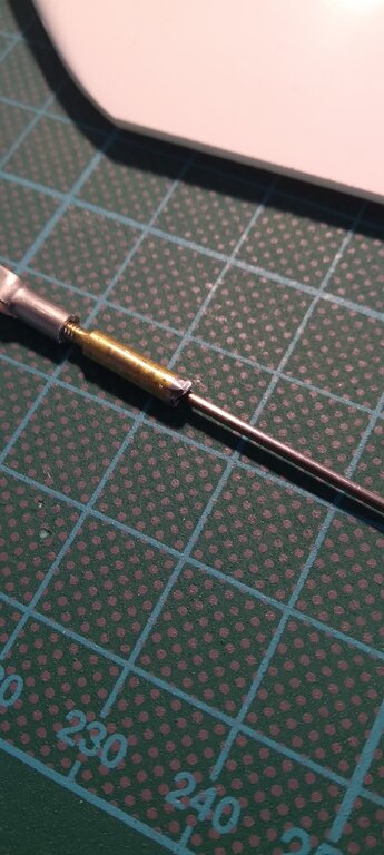

  19. Dobrze prawicie panowie. Pasta kwasową to jest typowa pasta do lutowania czy jakaś specjalna?
  20. No tak. W sumie ,,dmuchać na zimne,, tzn na lutowane ake potem?
  21. A samą cyną z topnikiem? Czy tak jak mówisz? No i zrobiłem test. Podczepiłem to do wagi takiej jak bagaże się waży i tak z 10 razy ciągnięcia do 25 kilogramów. Myślę że test zdało.
  22. Witam. Zlutowałem takie ustrojstwo pręt stalowy z mosiądzem do snapa. Czy to wytrzyma ciągnięcie? Popychać ma być do steru wysokości w Cobrze z Royal model. Czy nie ryzykować i dać gwintowany bezpośrednio do snapa? Wiem że dawniej za dziecka takie robiliśmy łączenia i wytrzymywało to sporo. Jak myślicie? Pozdrawiam Marcin
