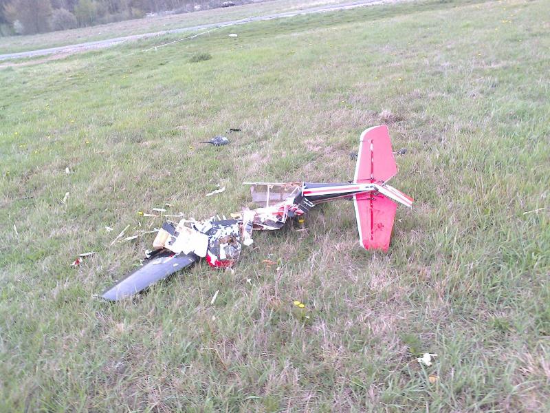

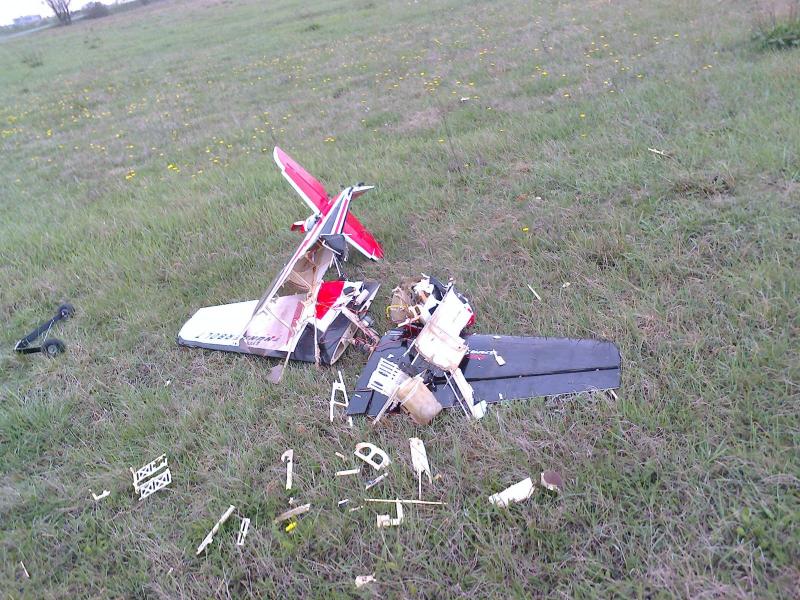

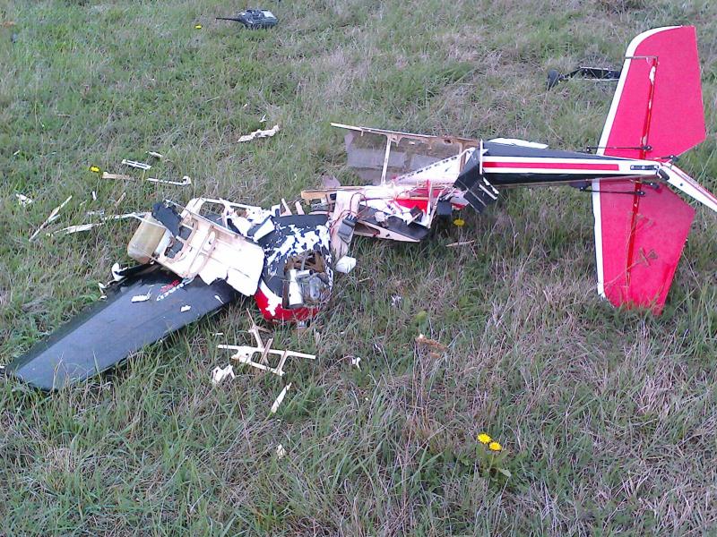

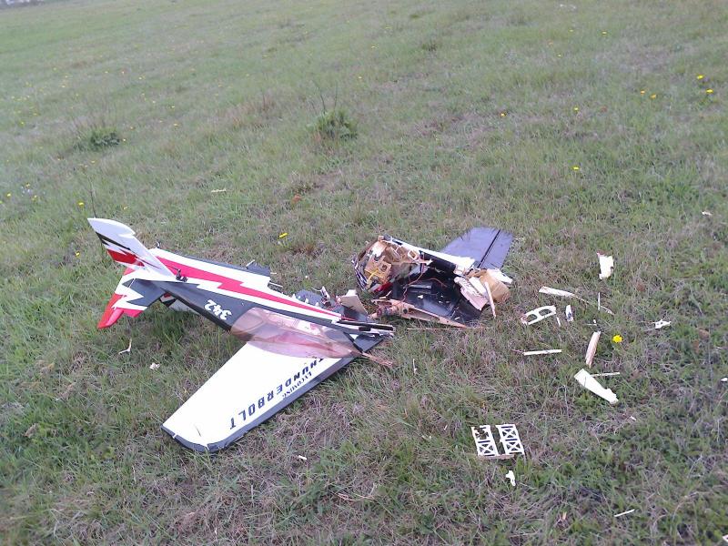

  8. Witam Przepraszam że nie odzywałem się ale wiecie jak jest z czasem.- Wyjaśniam. Modelem latałem około 5 min. Po wyprowadzeniu modelu z beczki do lotu poziomego chcąc dodać gazu ,model nie reagował na reakcje drążków . Widok był nieciekawy ,model zataczając dużym łukiem lekko opadając w duł na średnich obrotach silnika uderzył w ziemię . Po oględzinach od pakietu który leżał w szczątkach były oderwane przewody .Wtyczki byłe pozabezpieczane i nie wypięte .Po wpięciu nowego pakietu wszystko wróciło do pracy . Innego wytłumaczenia na tą awarię nie mam ,zakłócenia trzeba wykluczyć za długo trwał lot modelu bez kontaktu z nadajnikiem . Pozdrawiam.
