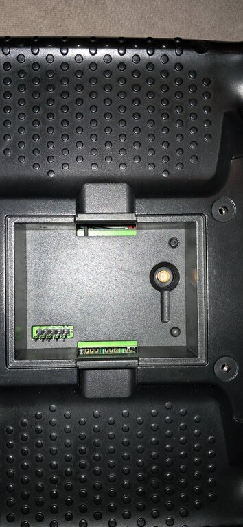

  1. jak to połączyć, nie znam sie na złaczach sma, moduł pochodzi ze starej aparatury i mam do niego przypisane wszystkie odbiorniki

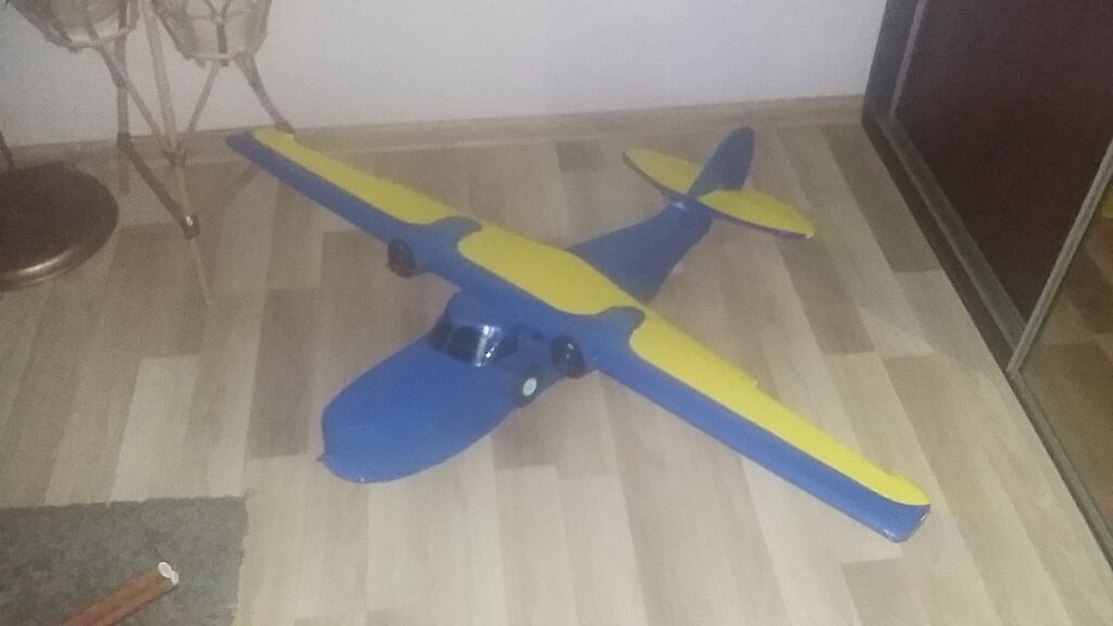

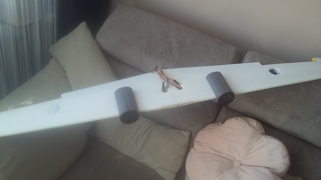

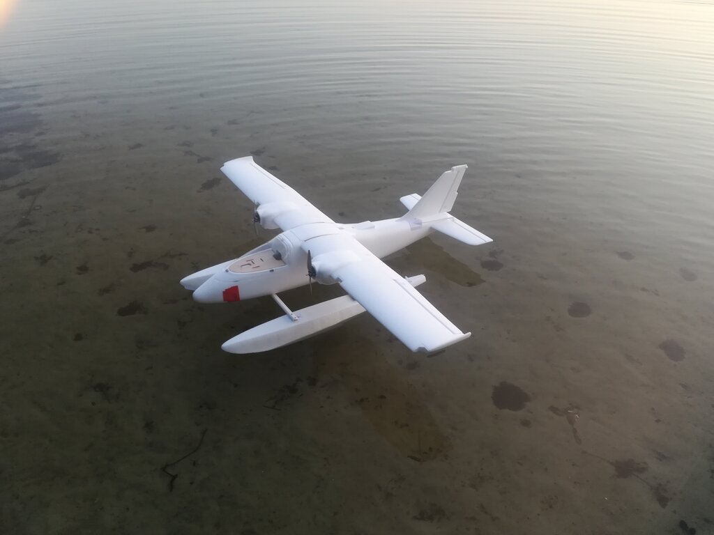

  12. Dzięki uprzejmości kolegi z forum nabyłem samolot. Dziwna sprawa bo jakiś czas temu kupiłem pływaki, które mi nie pasowały do uwczesnego projektu. Ma zastąpić wysłużonego twinwodolota.

  14. A co zrobisz jak model Ci utknie na środku stawu? Parę lat temu próbowałem lotów ze stawu w melgwi. I były jaja jak za którymś tam razem model był nochem w dół. Skończyło się brodzeniem w mule po kolana aby go wyciągnąć.
  15. O widze znajomy teren, jako zapalony wedkarz uwielbiam Chodelke i ryby ktore z tego stawu uciekaja. Polecam tez zajazd Pustelnia rybki mniam mniam.
  16. A wystartował z trawy? Kiepsko to widzę na wodzie będzie kręcił baczki.
  17. Do startu będziesz potrzebował. Do lądowania niekoniecznie. Możesz też latać z trawy po deszczu.

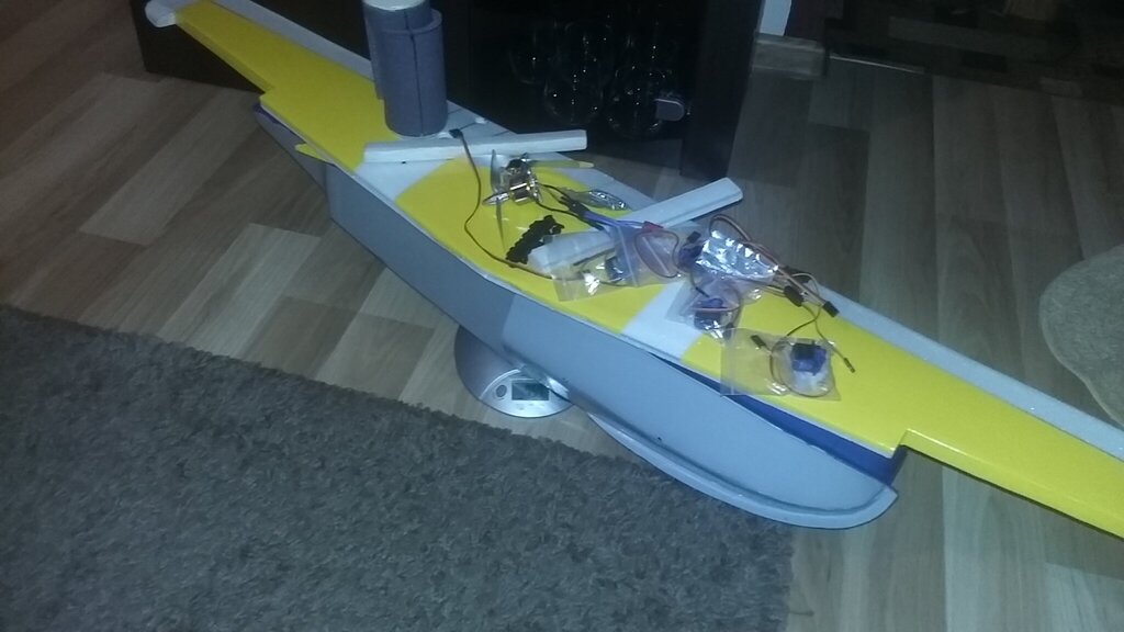

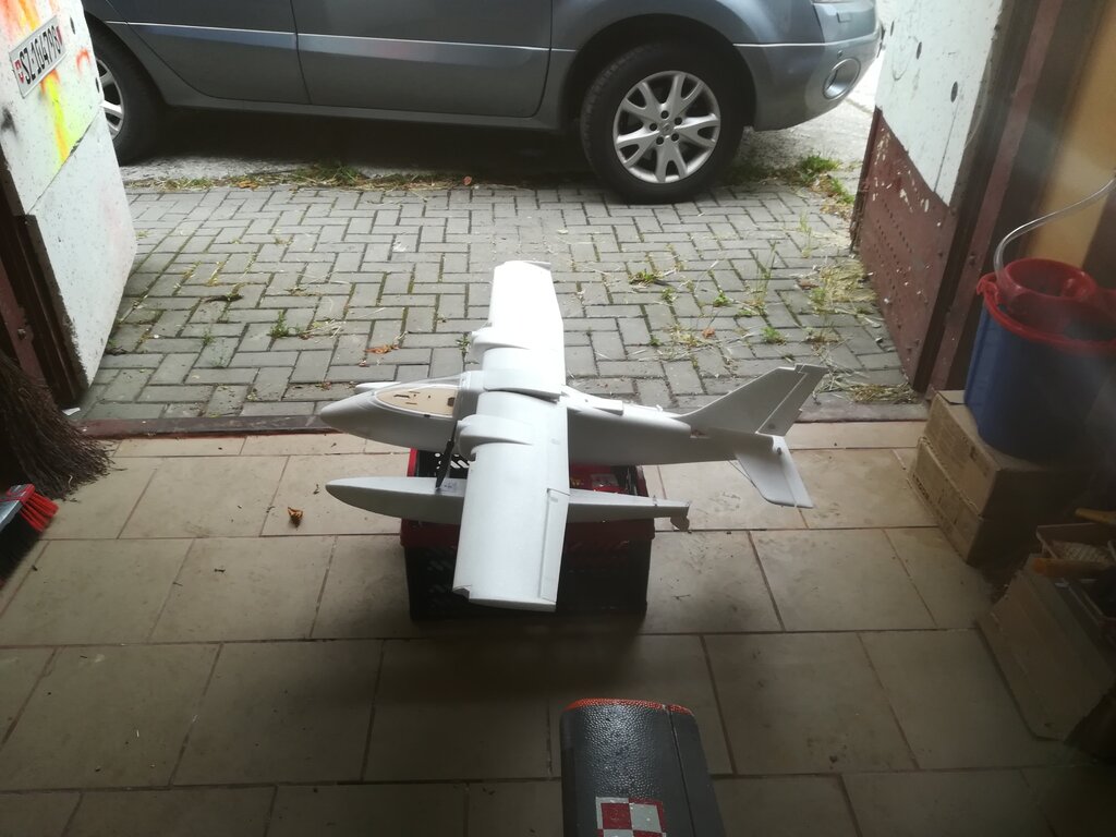

  18. Zasadzilem elektronikę, jutro oklejanie. Dziwna sprawa. Piankę i depron klej poliuretanowy dobrze szybko wiąże. Ocieplenie do rur bardzo długo wiąże, i klej migruje po porach. Bardzo nowe doświadczenie. Klej którym kleje to złoty klej ansercoll pur. Zwykły czas utwardzania do 1h z woda do 15 min.

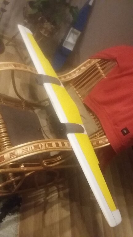

  21. Mój hydromultiplex bez pakietu waży 1250g z pakietem od 1800 do 2200 i lata dość przyzwoicie. Tutaj model bez pakietu będzie ważył około 1kg więc powinno być ok. Będzie też eksperyment silnikowy gdyż dostanie silniki 2200KV i dość małe śmigła . Jak będzie za szybko to się coś zmieni.

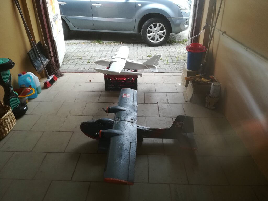

  22. Kesto spoko, spoko. Jak model ma latać to wiem. Dziś waga wskazała 750g tego co na foto. Ja poprostu już nie chcę budować modeli jednorazowych typu gazeta. Projekt i plany sa ok, ale postanowiłem to zrobić po swojemu, zawsze to sprawdzenie czy koncepcja obrana sprawdzi się.
  23. Napewno ciężko nie oszczędzam na niczym, chcę aby było zanurzenie i ma latać ciężko makietowo, pływać również. Wagę podam wieczorem.

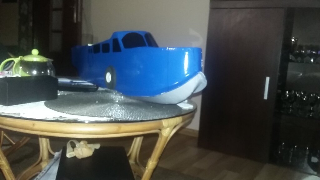

  24. Między ćwiartki wstawię podluznice z balsy, dokleje połówkę jajka od spodu i wyprofiluje gorąca rurka nadając kształt plywaka.
