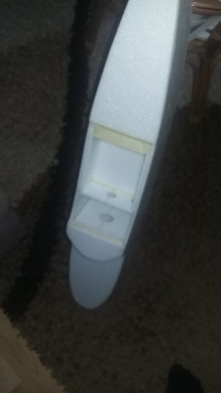

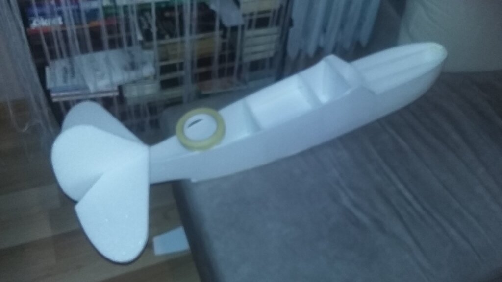

Mnie się po przekątnej zmieścił, kadłub skończony jutro zobaczę czy starczy balsy na oklejke. Wregi kanapka klejka płyta twarda balsa. Mocowanie skrzydeł kanapka sklejkowa plus dodatkowe wzmocnienia od spodu. -

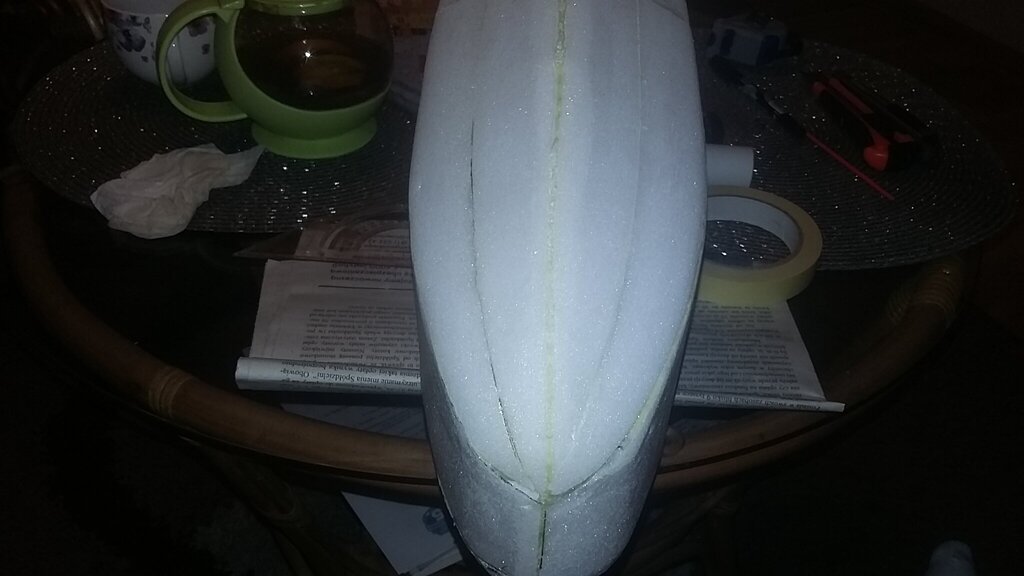

Ja stosuje klej ala pianka poliuretanowa w tubce zwie się złoty klej z 5 zeta za tubke. Na ten model zejdzie ze 3szt. Gość w sklepie zamawia tylko podemnie. Ostatnio pobralem zapas 5szt po 3 zeta przeterminowany. Ja swojego jeszcze nie okleilem balsa, jak mnie ogarnie leń to wstrzykne pianę między poszycie a konstrukcje i też będzie git. -

Mirek zrób sobie otwory w I i II wrędze bo później będzie je źle wykonać. -

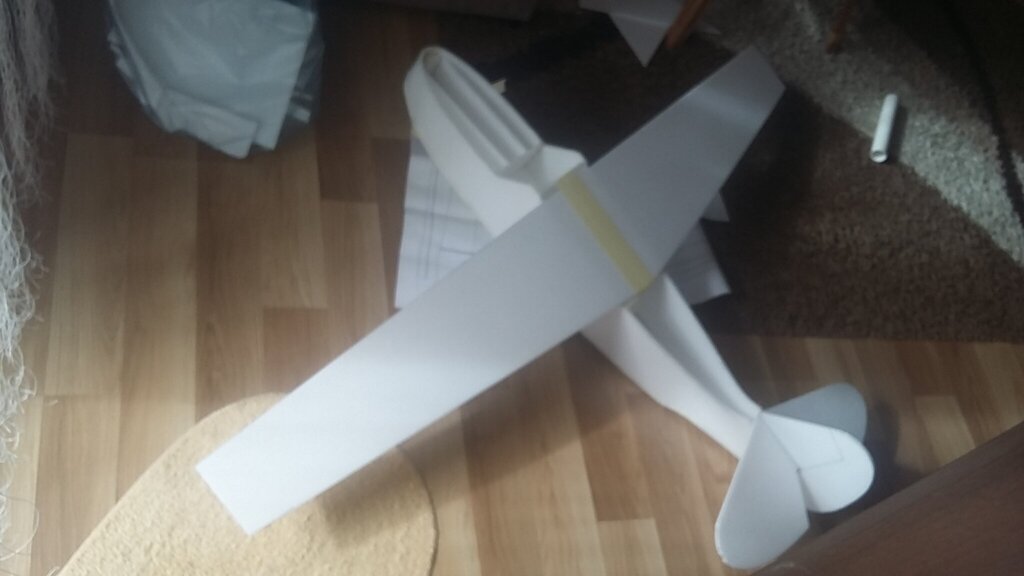

Generalnie to fajne chlop ma projekty, teraz w tej technologii pomysle na shortem. Druknę rzuty boczne lub jakies plany i przerobie na deprono/balse, mialem kiedys probowac kryc model ala esa balsa ake sobie odpuscilem. Ten projekt spadl mi z nieba bo dobrze juz ogladalem na all.....model z HK Avios. -

Ostatnio średni nalot moich modeli to już ponad 10 lat więc kadłub pokryje balsa i generalnie dostanie wzmocnienia sklejkowo balsowe. Skrzydła na bolce plus śruba z tyłu, wzmocnienia węglowe statecznikow. Kierunek będzie też sterem wodnym. Najwięcej pianki zostanie niewzmocnionej w skrzydle. Generalnie zamierzam go zrobić ,,ciężko" Połówki plywaka podzieliłam na dwie by uzyskać wkleslosc obustronna stopy. -

Ja też odwiedziłem Castro i materiał wydaje się tegi w porównaniu do podkładów, wada cena 2x. U mnie tolot przejdzie trochę modyfikacji podczas budowy, wzmocnienia profilowanie kadłuba (plywaka) itd. Z planów pobralem generalnie plan kadłuba reszta z głowy plus z doświadczenia. -

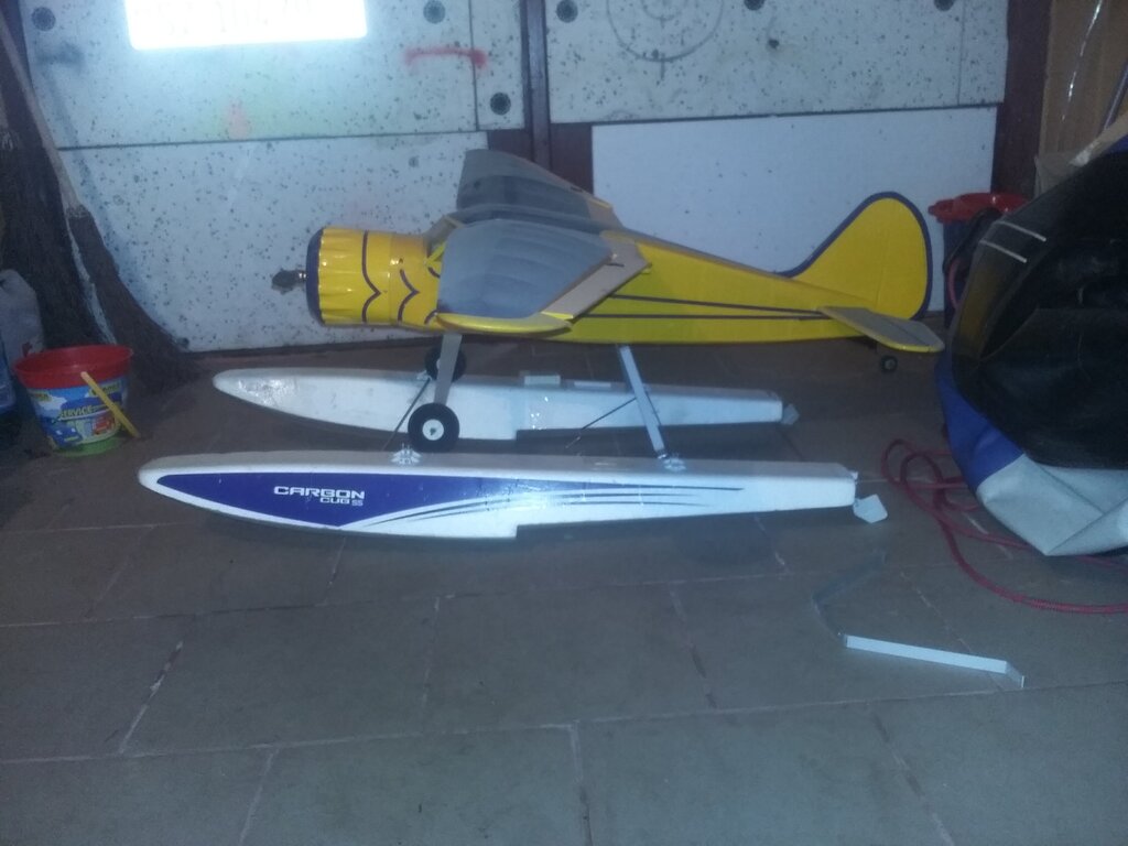

Gdzie będziesz startował z wody? -
Grumman Goose z YT NumaVig 1.7m depron
majula7 odpowiedział(a) na Jarek1925 temat w Modele wielosilnikowe i łodzie latające
Fajniutki, ale start z wody będzie trudny widząc jak go chyli na pływak. -
