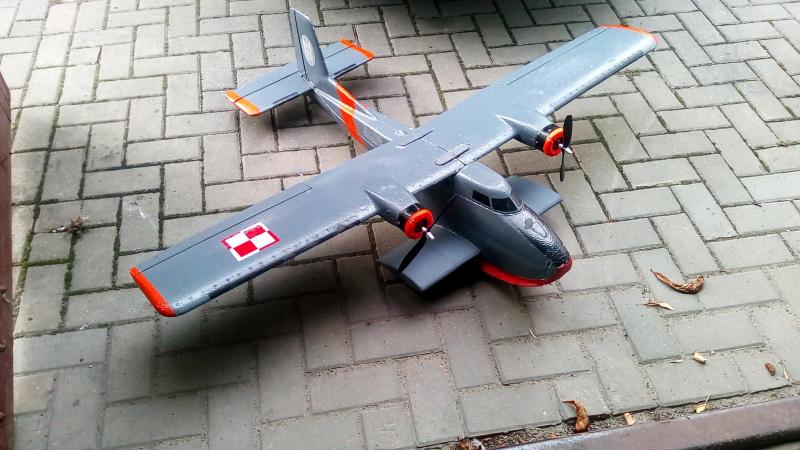

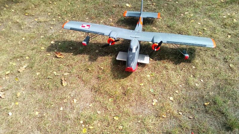

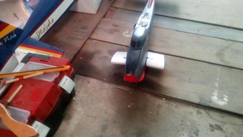

Multiplex twinstar hydro
majula7 odpowiedział(a) na majula7 temat w Modele wielosilnikowe i łodzie latające
Ostateczna wersja modelu Już pozbyłem się problemów, ale trzeba go wytrymować bo skrzydełka zmieniły charakterystykę. https://m.youtube.com/watch?v=rIx5m8zTGDM -
Poleciał, lata całkiem zgrabnie. Poleciał, ale będzie kłopot aby tym nauczyć juniora latać, zależało mi na dużej samostateczności, a to jakieś ciężkie w sterowaniu. Oblot odbył się przy dużym wietrze więc muszę poczekać na flautę. Junior popracował nad spodem - farby z zestawu.

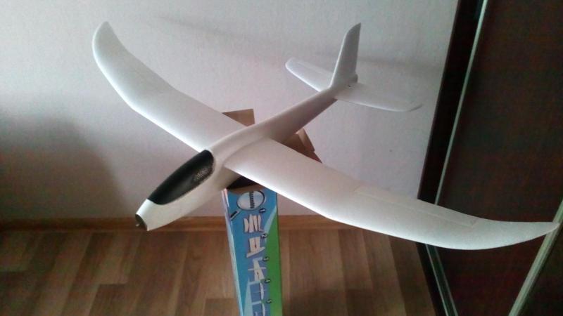

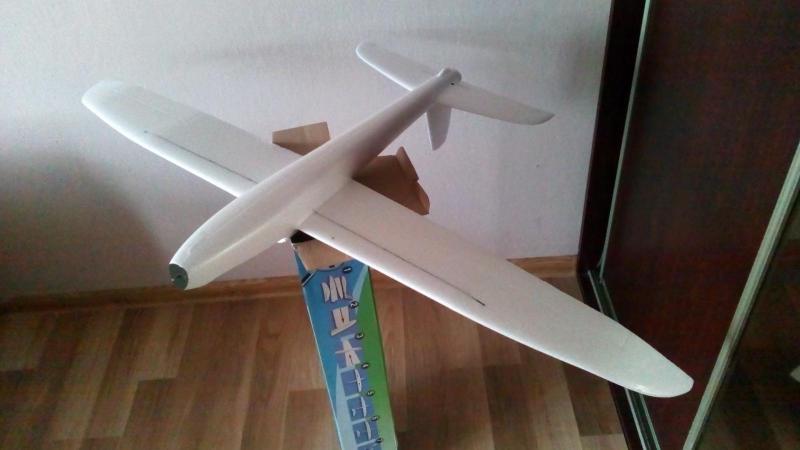

Co do regulacji lotu szybowca po okręgu foto 1 szybowiec z przesuniętym skrzydłem wraca do właściciela jak bumerang, szybowiec foto 2 lot prosty w sprzyjających warunkach do 60m po plaskim lotnisku A tak się mają postępy w budowie: Waga bez przedłużaczy i odbiornika 280g, dla prawidłowego wyważenia serwa 5g i 9g na ogonie, pakiet 3S 610. Ile do lotu ważą sky surfery? Nie rzuciłem go po zakupie i nie wiem czy zwiększając wagę o 100g nie będzie to latająca cegła. Mankamentem szybowca jest jego nos w kształcie obłego trójkąta.
Ok, przyznaje racje podłużnice to bardziej prawidłowa nazwa, co zaś się tyczy ustawienia skrzydła pokaże to na przykładzie innych rzutków jak będę w garażu
Ten model ma być odporny na dzieci więc np. zamierzam wprowadzać w nim możliwość lotu po okręgu bez ingerencji pilota poprzez korekcję ustawienia skrzydła

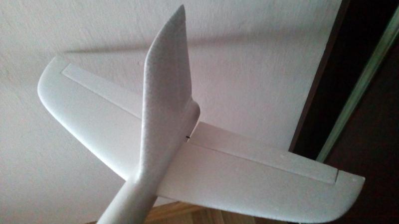

Już uporałem się z tym problemem, zawiasy steru kierunku i wysokości parę razy przeciągnąłem końcówką cyrkla pocieniając epp, ruch sterów ma być minimalny bo to 6 letni syn dokona oblotu oraz będzie głównym użytkownikiem. Zrobiłem straszny błąd i nie sprawdziłem jak latał jako rzutek.

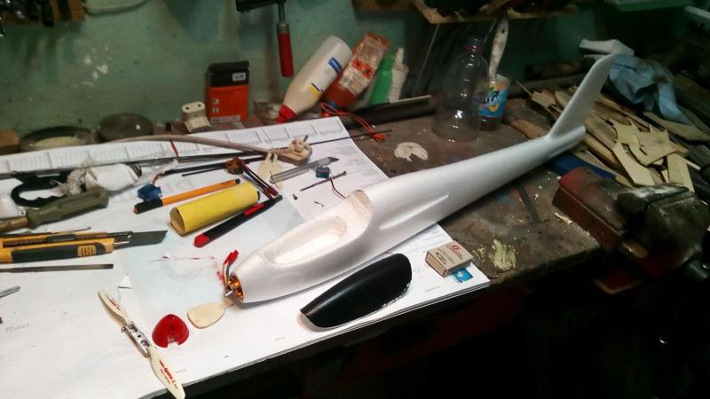

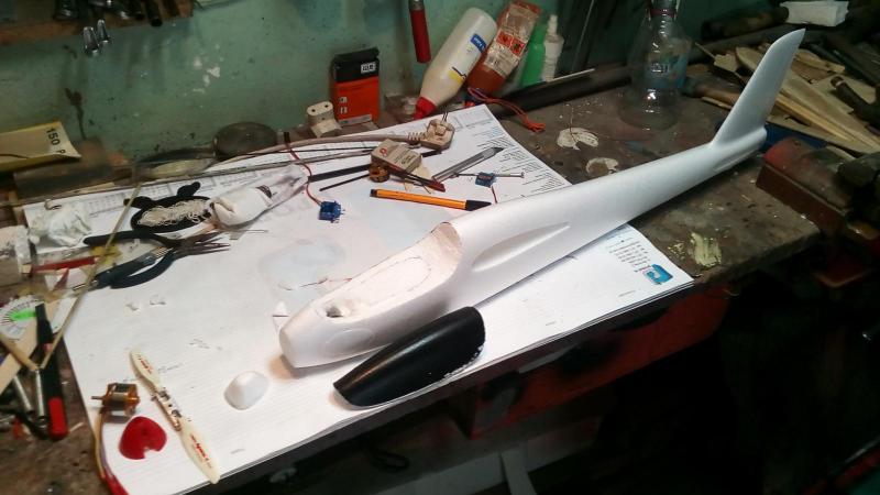

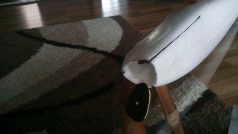

Same wklejenie wręgi do epp byłoby słabym rozwiązaniem więc wręga będzie przyklejona do trzech dźwigarów wklejonych w kadłub na zdjęciu jw.
Stan na dziś Wręga z silnikiem już w miejscu, połączyłem powierzchnie sterowe od wysokości, wzmocniłem węglem skrzydła, połączyłem skrzydło prętami węglowymi. Problemem jest sztywność zawiasów od wysokości i od kierunku, serwa 5g i 9g nie dadzą rady tego wychylić

Zaczeło sie rzeźbienie Calość ważyła 193g, z tego 56g to kula stalowa w nosie Silnik już w miejscu, troche za mało mięsa zostalo w mordce, więc pójdą trzy wzmocnienia dzwigarowe wzdłuż kadłuba
Czas na naukę latania mojej mlodzieży, w związku z czym dziś nabyliśmy rzutka o rozpiętości 1200mm i dlugości 740mm Założenia wstępne: Sterowanie ster kierunku + wysokość + silnik Wychylenia sterów minimalne

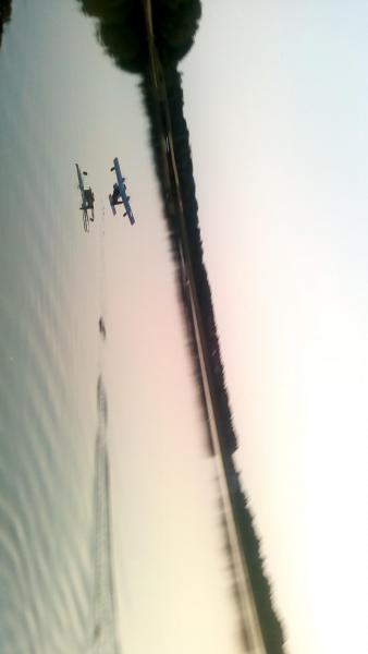

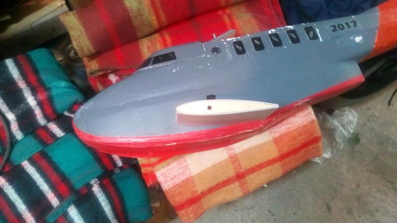

Zle sie wyrazilem plywakow juz nie ma, a zamierzam powiekszyc skrzydelka przy kadlubie Powiekszylem skezydelka przykadlubowe, to juz chyba ostatnia przerobka i w tej formie pozostanie -

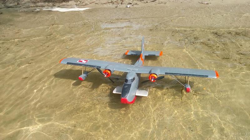

Muszę powiększyć pływaki boczne i będzie już ok, bo boczny wiatr kładzie go jeszcze na bok https://youtu.be/5SRMlrb4MjE -
Chodzi mi o statecznosc boczna, kolysanie!!! Jest to moje subiektywne odczucie https://youtu.be/qMe7lPZOIv8 -
Ja wczoraj i dzis testowalem i jednak loty bez plywakow sa zdecydowanie lepsze -
Polecial znow, plywaki boczne troche za male i dalej wystepowal problem ze startem, filmy w krotce, dzis zrobilem jeszcze jedna zmiane, wywalilem plywaki podskrzydlowe i po problemie, startuje laduje cudnie -
