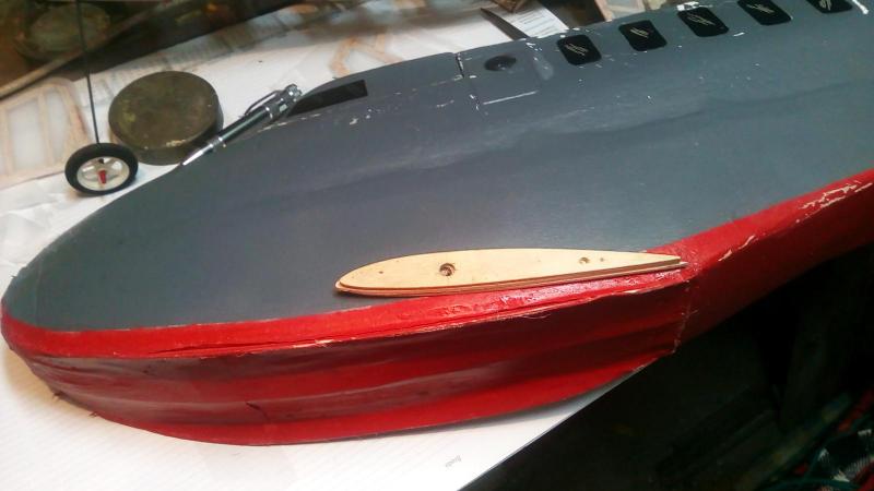

A mnie troche za duże, ale nie mam pojęcia jakie powinny być, to taki eksperyment bedzie -

Zeberka z balsy ale calosc pokryto depronem -

Dodatkowe plywaki przykadlubowe maja byc zanurzone, czesciowo zanurzone i czy koncowki plywakow maja byc rowno z redanem czy moga byc dalej ustawione -

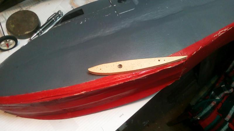

Zrodzil sie pomysl wykorzystania starych zeberek Jak ulozyc dodatkowe plywaki tak jak na zdeciu 1 czy 2 -

Chyba przychyle sie do rozwiaznia z plywakami pomocniczymi przy kadlubie i jesli by sie okazalo ze jest ok, wywale plywaki podskrzydlowe Temat mial byc juz zamkniety, a tu szykuja sie eksperymenty Swoja droga ladniutki ten samolocik powyzej cos czuje ze nastepny projekt wodny to bedzie wlasnie latajaca lodz cztero silnikowa -

A nie jest tak czasem ze stopa wodna jest za cienka, mam pomysl zeby stope zbudowac od nowa w trapez (w rzucie poprzecznym) Z plywakami juz wszystkie opcje przetrenowalem wypornosc wysokosc itd -

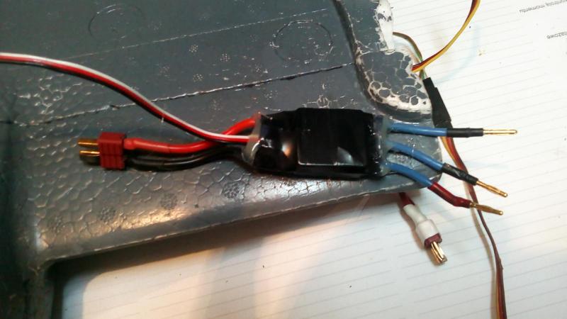

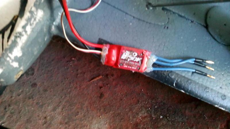

Radiatory pozostana zalane tylko na brzegach poza tym regle az tak sie mocno nie grzeja ma ktos doswiadczenie czy sylikon nie zniszczy ukladow na regulatorze itd Regulatory zabezpieczylem klejem na goraca i na to jeszcze tasma izolacyjna -

Co myslicie o zabezpieczeniu regli np. silikonem, klejem na goraco etc. Chcialbym wykonac trwale uszczelnienie w formie. -
