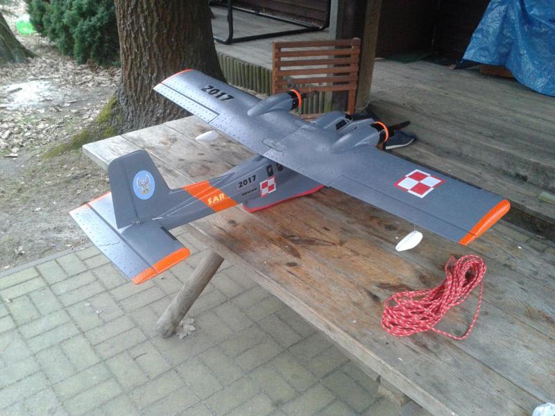

podmienilem regiel i to samo prawy silnik wydaje sie poprostu mocniejszy i tyle jade do garazu po silniki i regle albo podepne silniki na osobnych kanalach i wymiksuje to -

zmienilem obroty silnikow do wewnatrz dalej kreci w ta sama strone tylko troche mniej jade zaraz do garazu po inne smigla silniki sa w tej samej odleglosci, wydaje mi sie ze to rozne regle i dlatego tak sie dzieje -

dziwna sprawa z tym obracaniem się modelu - silniki takie same, regle za to dwa różne, śmigła oczywiście L/P spróbuje zmienić obroty może pomoże? -

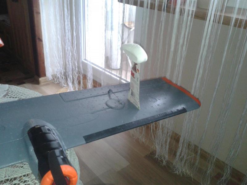

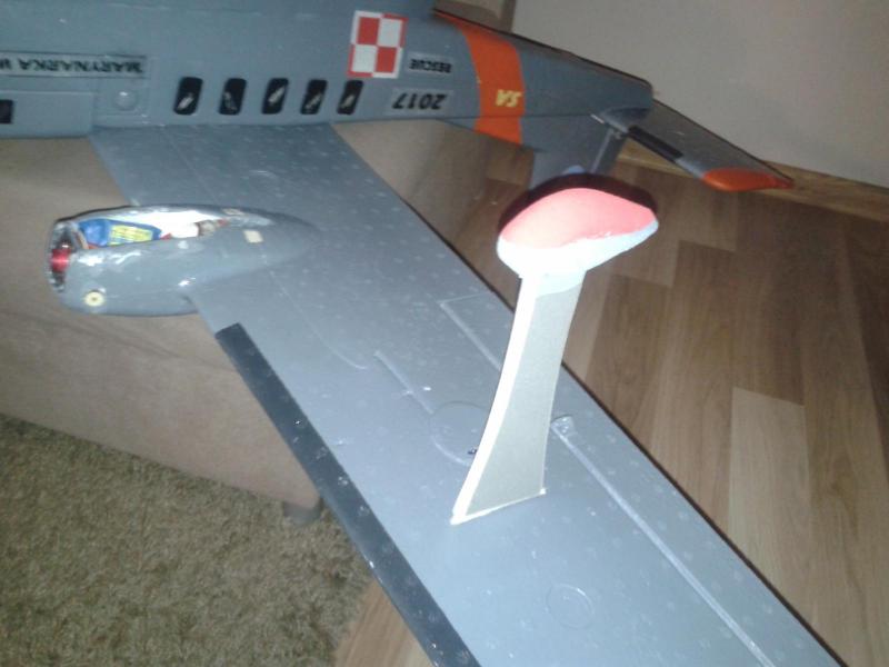

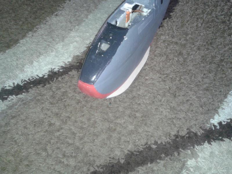

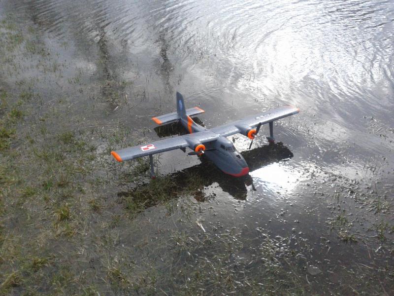

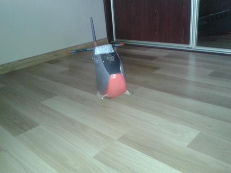

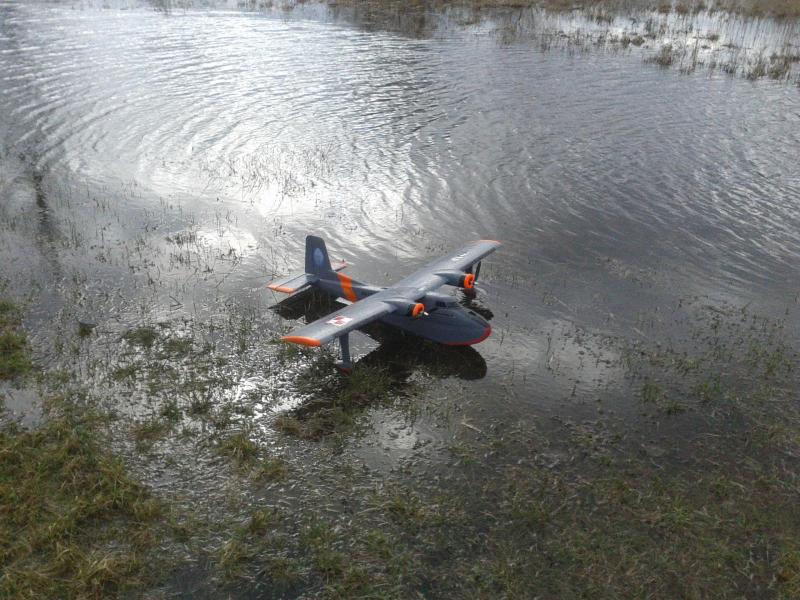

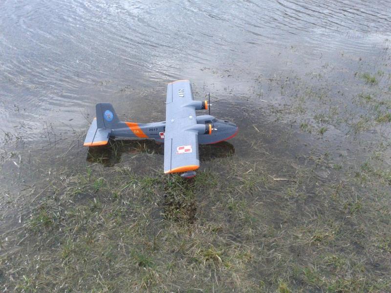

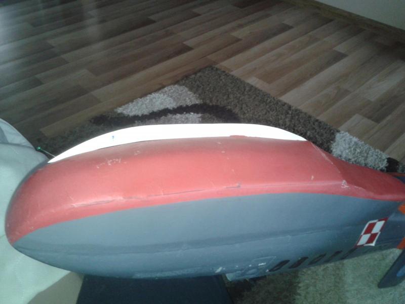

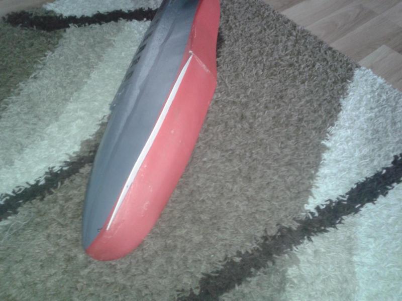

chlapacze rozwiazaly calkowicie problem wyjscia na redan slizga sie jak lala w kisielu udalo sie wystartowac bez problemu kreci mi jeszcze baczki na wodzie na lewa strone ale chyba jest to spowodowane nierownymi obrotami silnikow chyba dobrym pomyslem jest to co zrobil kolega-powiekszenie steru kierunku -
start normalnie przed lądowaniem wyczepia się baner i tyle baner zaczepiony do zaczepu dla szybowców

a przed redanem nie powinny byc węższe -

nie, testowalem wysokosc plywakow podskrzydlowych i ustalilem miejsce najwiekszego chlapania spod kadluba -

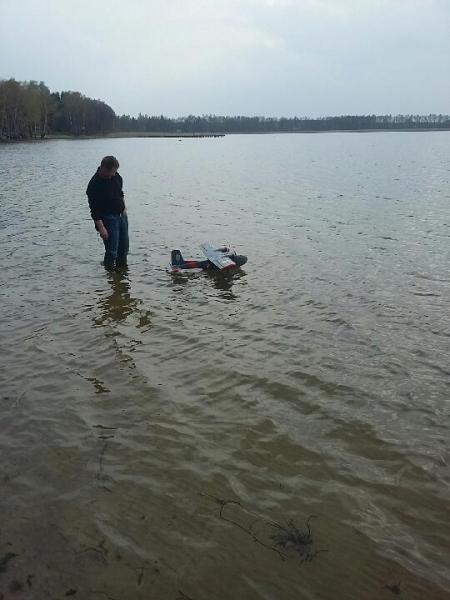

https://www.youtube.com/watch?v=5ISXnmZMLGc wypad skończył się kąpielą w stawie, załamał się pomost podemną, syn miał niezłą polewkę -

tez juz do tego doszedlem, dlatego musze skocic slupki plywakow chlapacze zas dam jakies do 2cm w na krawedziach, ale nie pionowo jak u Huberta, tylko pod katem czekam tez na drugi model budowany w Polsce, jak sie bedzie spisywal na wodzie -

Panowie jak szerokie zrobic ,,antychlapacze,, -

oczywiscie nad zagleboczem narazie musze zmiejszyc wysokosc plywakow wypornosc badalem juz x4 doloze tez ,,kierownice wody" zabawka jest super lata, laduje i..! teorie kazdy z nas zna czas na praktyke walka bedzie do konca woda w smiglach oczywiscie jest, ale moim zdaniem to rozbryzgi wody powoduja opory -

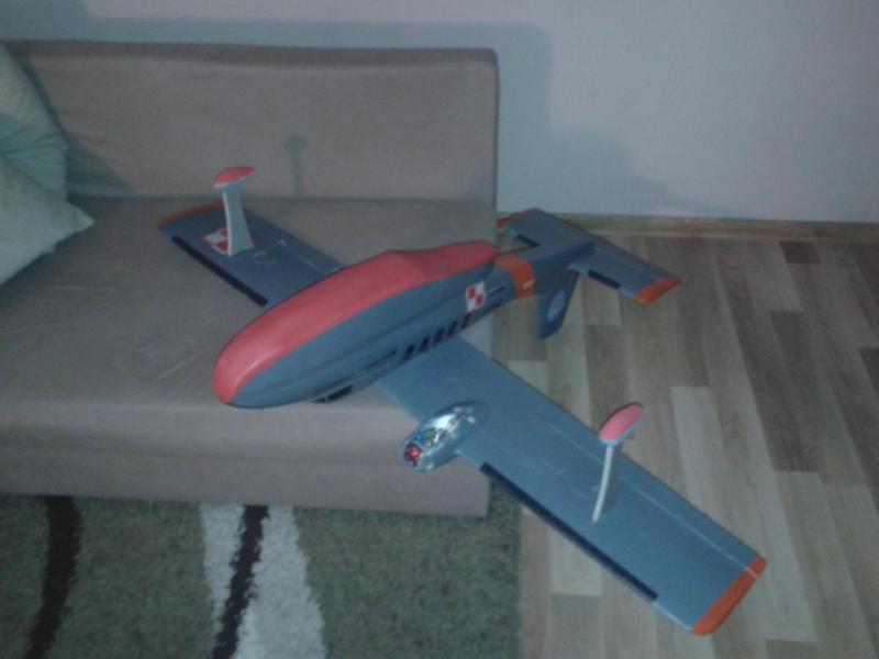

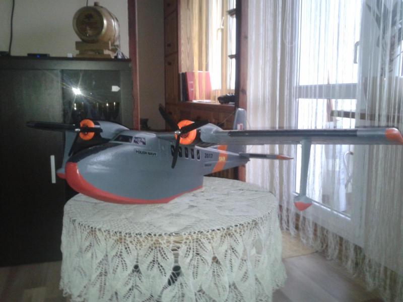

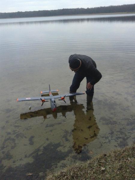

Niewielki ksztalt lodzi jest zachowany, narazie w wodzie duze opory sa, przez co model nie wchodzi w slizg, musze potestowac na spokojnej wodzie -

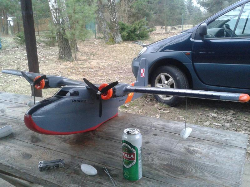

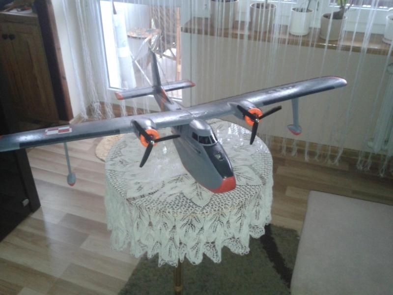

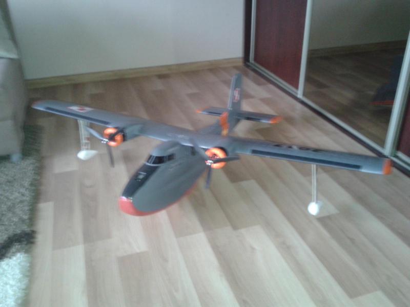

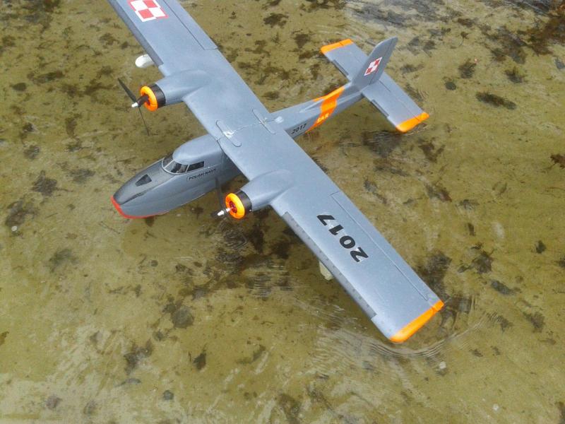

Zwiekszylem drastycznie plywaki podskrzydlowe (2x) na smiglach 10 wszystko mocno chlapie, model nigdy wczesniej nie latal wiec zdecydowalem sie na loty z reki na sucho Oblot na smiglach 10, model zostal wytrymowany , dopiero zmiana smigiel na 8 dala mu lepsze loty Dzis proby startu z wody -

Gadzina plywa calkiem juz dobrze, lata rowniez calkiem przyjemnie, ale z wody to narazie nie startuje -

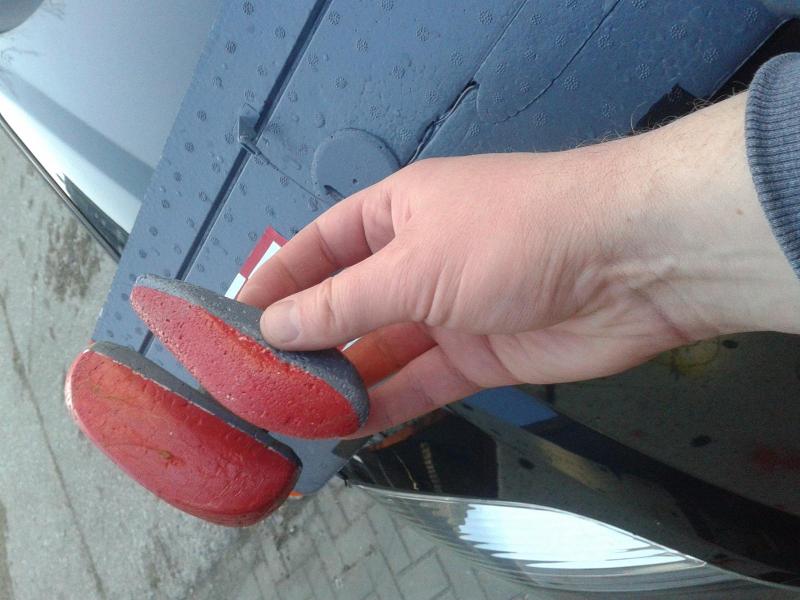

Fajniutki, ale mam pytanie odnosnie ,,wodnych bucikow" styropian wzmocniony tylko listewka i mocowanie drewniane do goleni, wytrzyma to?

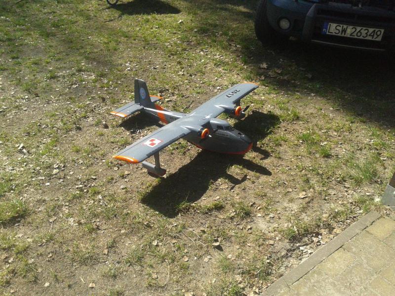

Ale bedzie ,,zle" wygladal z wystajacymi kolami, a chinczycy maja takie fajne skladane elektryczne podwozia -

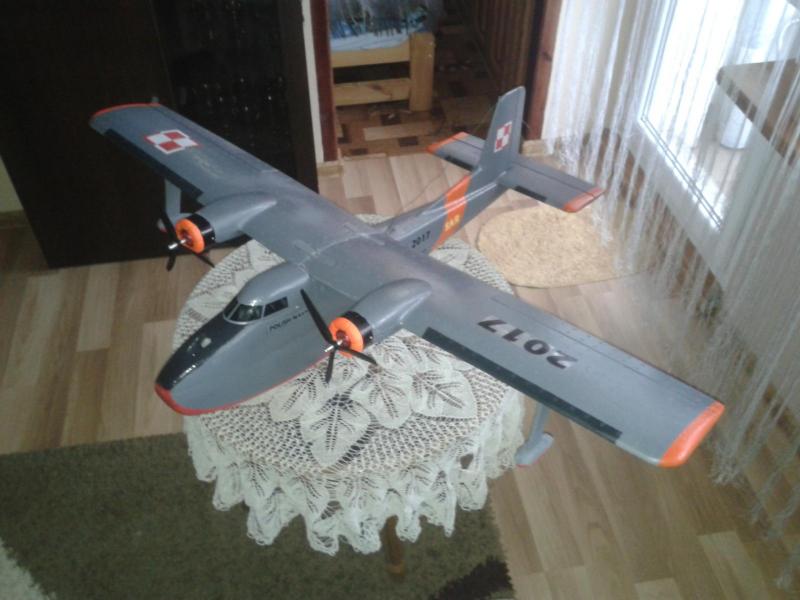

Zmienilem plywaki na wieksze Smigla oczywiscie sa przeciwbiezne Musze chyba najpierw poleciec tym modelem na sucho wyregulowac go Skrzydla zostaly dowazone, w bagnecie znalazl sie olow -
