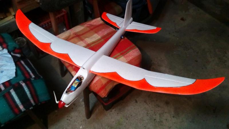

  12. Wersja finalna

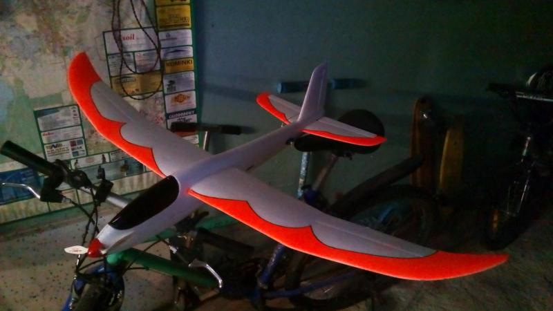

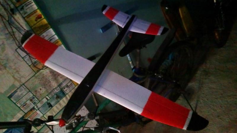

  13. Model ma już zamontowany zespół napędowy oraz serwa jutro dostanie żółtą farbę i w górę Waga do lotu jakieś 370-390g

  16. Eee dostanie malowanie tak aby można go odróżnić przy dużej szybkości i znacznej odległości Nawet odlewy skrzydeł są różne Waga 25g bez pręta i 34g z węglem Różnice w wadze zniweluje długością dzwigara oraz ołowiem

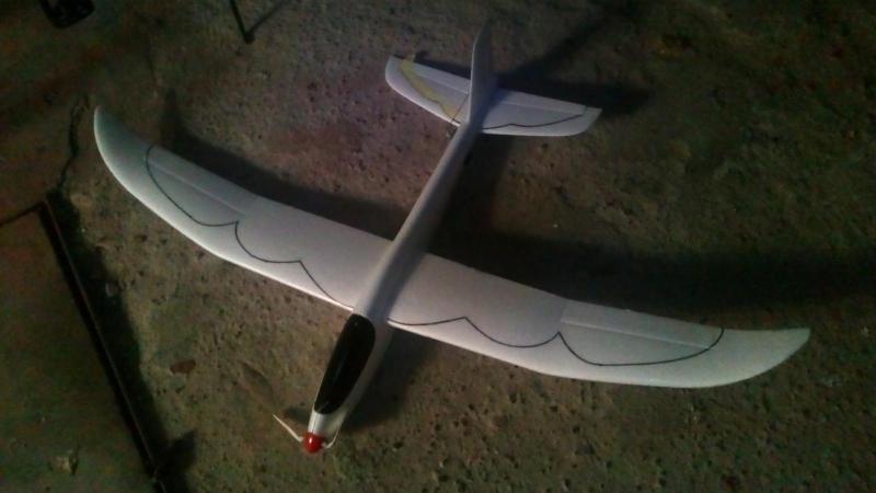

  18. Postanowiłem szybko sobie polatać nad zamarzniętym jeziorem Najpierw go oskórowałem Itu zonk w jednym skrzydle jest pręt w drugim brak. Różna jest również waga skrzydeł

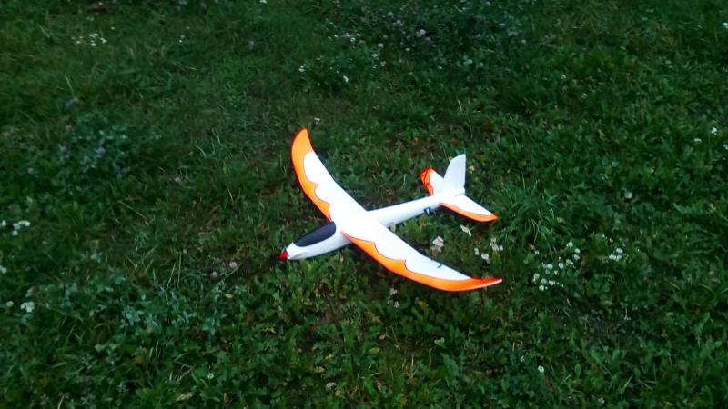

  22. Model został wyregulowany pod juniora, po puszczeniu drążków lata sam po okręgu w lewą strone, jutro jak pogoda pozwoli 6 latek dostanie go do testów
  23. https://youtu.be/gQFgr1WwbXE Wersja ostateczna. Projekt zakończony.
