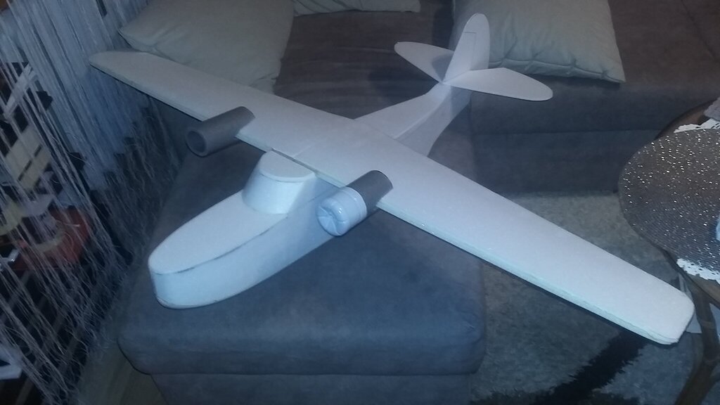

Zasadzilem elektronikę, jutro oklejanie. Dziwna sprawa. Piankę i depron klej poliuretanowy dobrze szybko wiąże. Ocieplenie do rur bardzo długo wiąże, i klej migruje po porach. Bardzo nowe doświadczenie. Klej którym kleje to złoty klej ansercoll pur. Zwykły czas utwardzania do 1h z woda do 15 min. -

Mój hydromultiplex bez pakietu waży 1250g z pakietem od 1800 do 2200 i lata dość przyzwoicie. Tutaj model bez pakietu będzie ważył około 1kg więc powinno być ok. Będzie też eksperyment silnikowy gdyż dostanie silniki 2200KV i dość małe śmigła . Jak będzie za szybko to się coś zmieni. -

Kesto spoko, spoko. Jak model ma latać to wiem. Dziś waga wskazała 750g tego co na foto. Ja poprostu już nie chcę budować modeli jednorazowych typu gazeta. Projekt i plany sa ok, ale postanowiłem to zrobić po swojemu, zawsze to sprawdzenie czy koncepcja obrana sprawdzi się. -

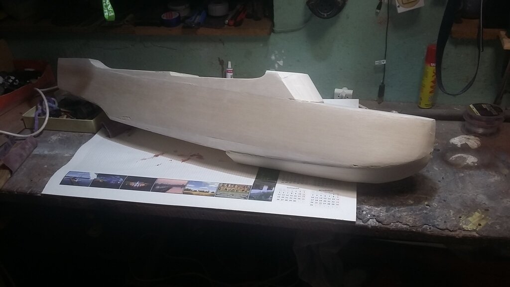

Między ćwiartki wstawię podluznice z balsy, dokleje połówkę jajka od spodu i wyprofiluje gorąca rurka nadając kształt plywaka. -

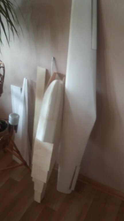

Z przodu muszę zabezpieczyć regiel od wody powiercic dziury w wregach połączyć tematy i posklejać. Muszę też przemyśleć klapy serwisowe aby było łatwo tam się dostać. Ja stateczniki wzmacniam jak w ESA. Na to wszystko dam bardzo ciężka folię reklamową oracal. I tu podaje pytanie: czy spryskanie płynem do okien pianki lub folii pozwoli ja kłaść jak np. na karoserii. -

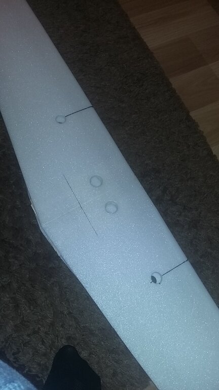

Płyty sa ok. Tu dziurka tam dziurka i jakoś się podkłada. Regiel idzie na górę kable pod skrzydłem wszystko do dziury i wyprowadzenie w kadłub. -

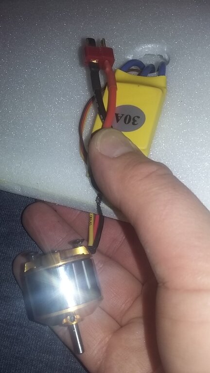

Co do chodzenia regli ja daje 30A i nie ma bata by się spalił na silnikach A2212. Mam to już sprawdzone w kilku innych latadla. Zbalsowana wersja. -

Ja zamierzam zrobić rewizję od góry i jeśli będzie potrzeba nożykiem ciach folie. Pianka będzie miała klapka serwisowa na wścisk. Co do chodzenia regli ja daje 30A i nie ma bata by się spalił na silnikach A2212. Mam to już sprawdzone w kilku innych latadlach. -

Ja swoje spróbuję umieścić w gondolach silnikowych, a jak nie wejdą to w komorze kadłuba. -

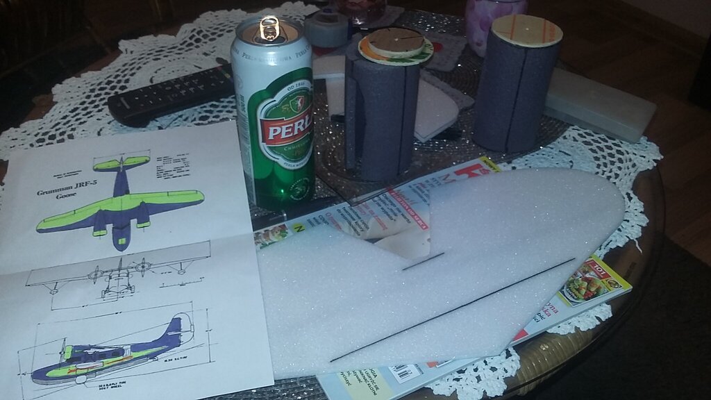

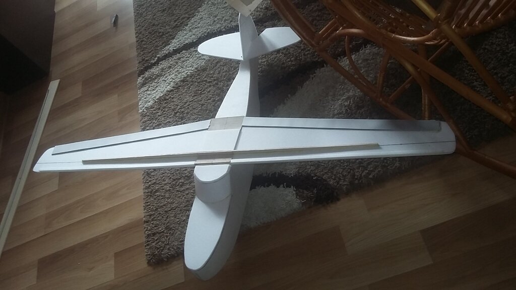

Góra dół osobno, na dół przeklejam pasek płyty, na spływ pasek szeroki depronu, żeberek brak, wypuklosc uzyskuje dzięki dzwigarowi. Przyklejam górę, najpierw przód później spływ. Później nożyk i szlif i mam elegancką krawędź natarcia. Mirek czym chcesz okleic (jaką folia)? -
