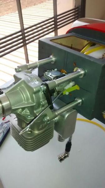

To zdjęcie silnika jest gdzieś z netu, jako przykład. W moich silnikach orczyki są metalowe i pręt do regulacji ssania jest bez tego oczka. Z oczkiem trudno by było założyć maskę, chyba że jest możliwość wyprowadzenia cięgła przez otwór wlotowy chłodzenia silnika. Trzeba oczywiście dobrać długość cięgna tak aby nie zawadzało o śmigło. Korek musisz koniecznie wymienić, bo ten co masz to rozpuści się w benzynie. Korek zamów z całą armaturą, czyli z rurkami i i żeby jego średnica pasowała do zbiornika. Co do odpowietrzenia to też mam wyprowadzony wężyk pod wiatr, z tym że jeszcze warto zrobić pętle dokoła zbiornika lub tak zwany świński ogonek. Sposobów jest jeszcze więcej. Warto zajrzeć na stronę sklepu F3M jest tam to dobrze opisane w dziale "BLOG", no i oczywiście na naszym Forum w dziale "paliwa i instalacje paliwowe". No i bardzo ważne to wyważenie śmigła i kołpaka jeśli jest aluminiowy.
Zauważyłem że nic nie piszesz o instalacji paliwowej. Z tego co piszą w instrukcji wynika że model jest przygotowany tylko do silnika żarowego. Jeśli tak jest to trzeba dostosować ją do benzyny. Czyli zbiornik zostaje ale trzeba wymienić korek na taki do benzyny. Przewody paliwowe do benzyny, filtr do paliwa, zawór do tankowania paliwa np. dwukierunkowy. Co do domku to ja bym go wzmocnił, laminując tkaniną szklaną (80-120 G/M). Chyba że stwierdziłeś że jest solidnie wykonany i zabezpieczony od wpływu paliwa. Podsyłam Ci też przykładowe zdjęcie, co zrobić z dźwignią ssania.

W większości przypadków do dźwigni ssania mocuje się sztywny popychacz z drutu stalowego. Wyprowadza się go z przodu maski silnika, lub jak istnieje taka możliwość to gdzieś w kabinie. Ssanie nie wymaga płynnej regulacji. Przepustnicę ssania zamyka się w czasie rozruchu. Jak silnik zassie paliwo i na chwilę zaskoczy, przepustnicę ssania się otwiera całkowicie, i dopiero uruchamia silnik. W większości przypadków jak silnik jest rozgrzany to ssania się już nie używa. Silnik przykręć bezpośrednio do domku. Docieranie silnika radzę zrobić poza modelem, na hamowni. Jak silnik dotrzesz, zamontuj go w modelu i przeprowadź właściwą regulację. Jak będziesz regulował silnik w modelu to załóż skrzydła, mniej telepie modelem.
