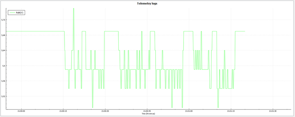

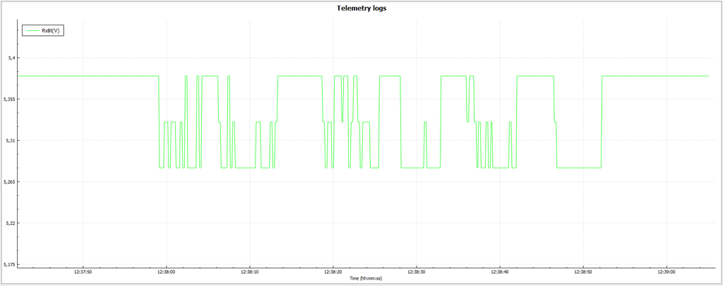

Od jakiegoś czasu w jednym z moich modeli mam dziwne problemy z zasilaniem. Losowo w czasie lotu przerywa silnik na czas 1-2 sekund, w tym czasie model nie reaguje na sterowanie. Jest "martwy". Po 1-2sek wszystko wraca do normy i można kontrolować model.
Problem pojawił się gdy zamontowałem kamerę fpv do tego modelu. Ale to traktuję jako przypadek. Zauważyłem wtedy na okularach pojawiające się na ekranie zakłócenia na chwilę przed utratą zasilania. Moduł fpv został czasowo zdemontowany.
Problem występuje nadal w każdym typie lotu: lot spokojny na 50% mocy, akrobacje na 100% mocy. Pojawianie się problemu jest losowe.

Zmien ESC a właściwie BEC - BEC nie wyrabia i odcina zasilanie na skutek przegrzania. I tak - podłączenie kamery i VTX wystarczy aby ciągły prąd go przegrzał.
Proponuje oddzielny BEC na zestaw FPV.

Jeżeli dobrze zrozumiałem - regulatory były już 3, czyli 3 różne BEC-e..... i wszystkie zachowują się identycznie ? Jakoś nie mam przekonania do tej diagnozy. Zamiast kupować 4 BEC włożyłbym celem eksperymentu mały akumulator do zasilania elektroniki. Liplek 2s 500mAh i 2 diody w szereg żeby obniżyć napięcie ?

Ale ich wydajność mogła pozostać na tym samym poziomie = 2(może 3)A?
Nie wiemy co to za regulatory...
