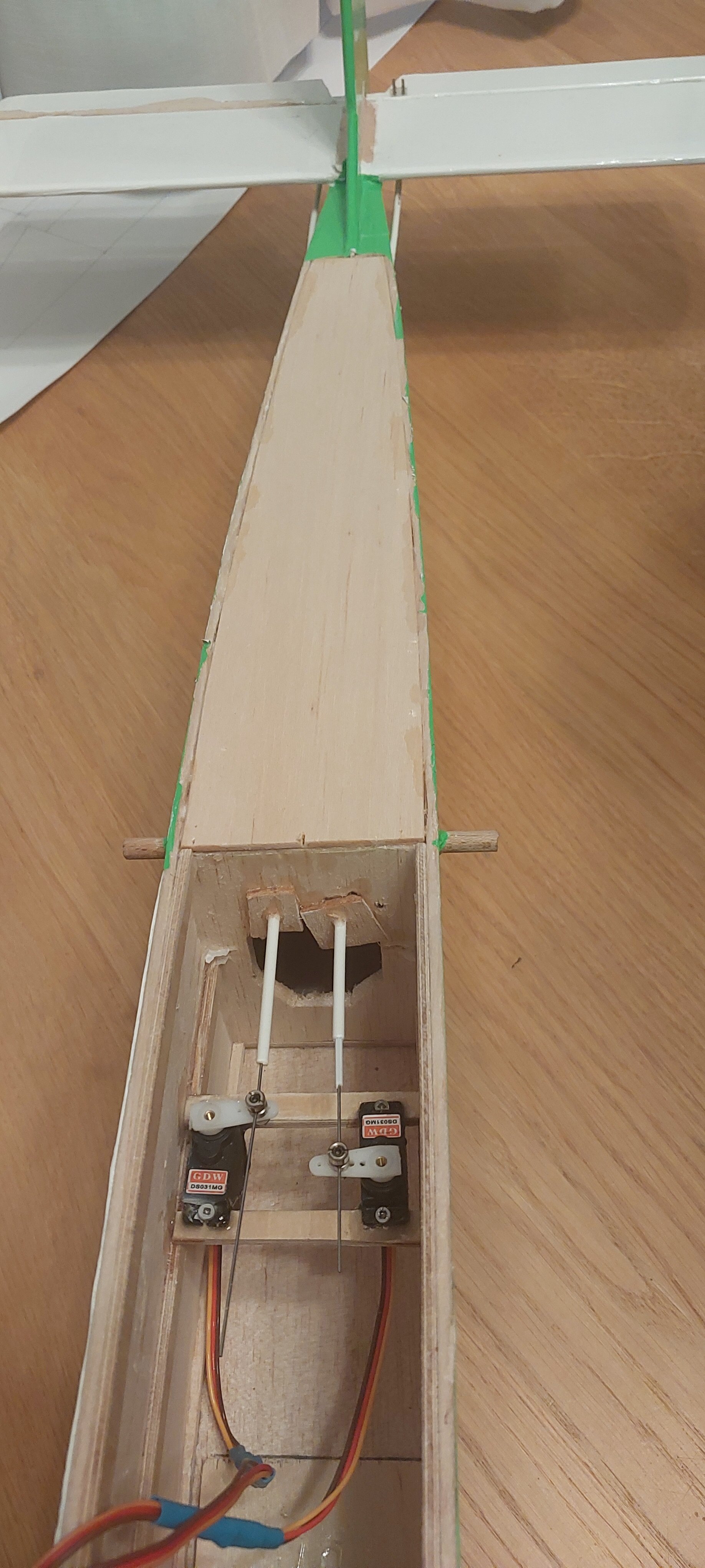

hubert10 Opublikowano 27 Września 2025 Autor Opublikowano 27 Września 2025 No dobra obiecana relacjia z ukończonego ogona tak się prezentuje (model okleje na końcu może trzeba będzie znowu coś robić?) Ale idzie dobrze muszę dorzucić około 250-300g na dziób żeby model mógł latać

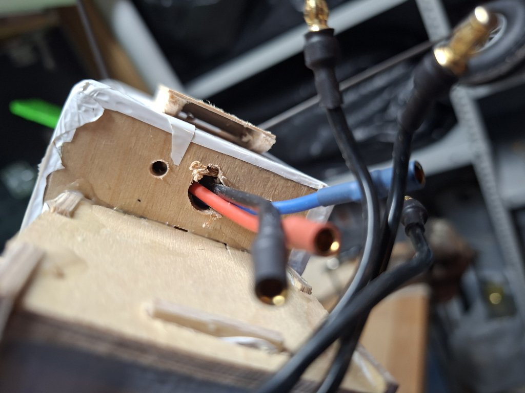

hubert10 Opublikowano 16 Października 2025 Autor Opublikowano 16 Października 2025 Przerobiłem napęd na elektryczny i próbuje odchudzić tył? Bo wazy 160g ;( mam pomysł by stateczniki przerobić na konstrukcyjne bo są za ciężkie;(
Patryk Sokol Opublikowano 16 Października 2025 Opublikowano 16 Października 2025 Lepiej na tym wyjdziesz, jak zakceptujesz, że tyłek ma ciężki, dorzucisz balastu i będzisz nim latać. Nie ma co midelu dwa razy budować, a z ciężkim tyłkiem da się żyć. 1 1
mirolek Opublikowano 16 Października 2025 Opublikowano 16 Października 2025 Cytat mam pomysł by stateczniki przerobić na konstrukcyjne bo są za ciężkie;( Mam wrażenie, że przesadzasz Nie po raz pierwszy trzeba doważyć nos w modelu i trzeba to zrobić, aby uzyskać prawidłowe wyważenie. Ciężki tył w modelu to nic innego jak finalnie nieco cięższy model ale to nie oznacza, że będzie problem z lataniem. Wiele razy sie już okazało, że nieco cięższy model lata lepiej bo mniej reaguje na boczny wiatr czy nagrzany pas przy podejściu do lądowania. Telemaster ma duże, proste i lotne skrzydło a balastowanie nosa mu nie zaszkodzi. Proponuje nie kombinować ze statecznikami a prawidłowo wyważyć model odrobiną balastu (lub większym pakietem) i sprawdzić jak lata. Jeśli masz wątpliwości czy model poleci, sprawdź ciąg statyczny i porównaj z tabelką jaką zamieściłem pod koniec tego filmiku. ms 2 1
Ares Opublikowano 16 Października 2025 Opublikowano 16 Października 2025 34 minuty temu, hubert10 napisał: Przerobiłem napęd na elektryczny i próbuje odchudzić tył? Bo wazy 160g ;( mam pomysł by stateczniki przerobić na konstrukcyjne bo są za ciężkie;( Mirek ma racje, Patryk też, nie rozchodzi się tu o ciężki ogon a o to abyś miał prawidłowo ustawiony środek ciężkości. Na to zwróć szczególną uwagę.Model podparty w środku ciężkości powinien bardzo nieznacznie ale zauważalnie pochylać się do przodu przy pustym zbiorniku paliwowym.W elektryku łatwiej bo można przesunąć baterię.Dołóż balast ile trzeba i bedzie dobrze. 1

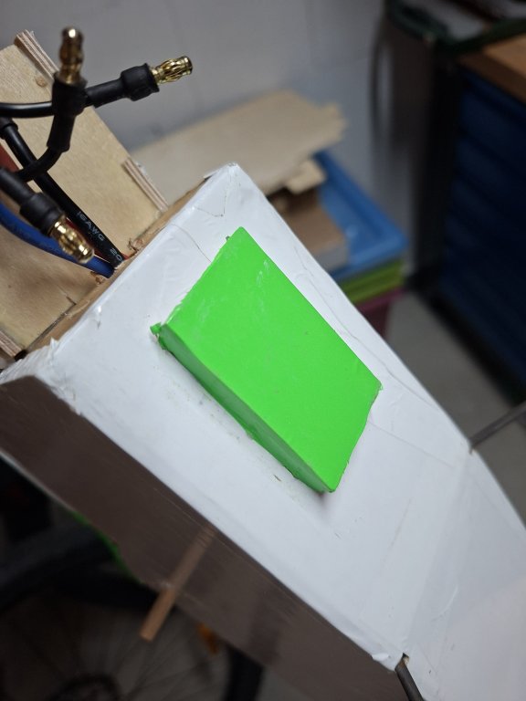

hubert10 Opublikowano 16 Października 2025 Autor Opublikowano 16 Października 2025 Tylko ze ja już nie mam miejsca na te balasty poprostu on ma mały dziub przed cg i albo trzeba było by dać mocarny silnik nie os max 15la tylko np 25 albo i większe albo odchudzić co dla mnie nie jest chyba jakimś problemem?zrezygnowałem z spaliny bo ten silnik jest za mały na taką wagę według mnie i na oblot wolę mieć elektryka większą kontrola itd Dziękuję za pomoc Zobaczymy co z tego wyjdzie narazie kleje te statecznika zobaczę ile ważą itd
Patryk Sokol Opublikowano 16 Października 2025 Opublikowano 16 Października 2025 A używasz stalowego, czy ołowianego balastu? Bo różnica w objętości jest znacząca.
mirolek Opublikowano 16 Października 2025 Opublikowano 16 Października 2025 Zaczyna się sezon zmiany opon, proponuję podejść do warsztatu i "wynegocjować" pasek samoprzylepnych ołowianych kostek które stosuje się do wyważania kół. Dokleić można nawet na kadłub od zewnątrz. ms
kulfon250 Opublikowano 16 Października 2025 Opublikowano 16 Października 2025 1 minutę temu, mirolek napisał: Zaczyna się sezon zmiany opon, proponuję podejść do warsztatu i "wynegocjować" pasek samoprzylepnych ołowianych kostek które stosuje się do wyważania kół. Dokleić można nawet na kadłub od zewnątrz. ms Warsztaty nie maja już ołowianych, od lat nie wolno im takich używać, Ołowiane trafiają się tylko w kubełku zdjęte ze starych kół. Jedyny ołów w tej chwili to ciężarki wędkarskie. Chyba że ktoś zna inną opcję to piszcie
hubert10 Opublikowano 16 Października 2025 Autor Opublikowano 16 Października 2025 1 godzinę temu, Patryk Sokol napisał: A używasz stalowego, czy ołowianego balastu? Bo różnica w objętości jest znacząca. Ciężarki wędkarskie jeden dałem 230g drugi 80g i to i tak za mało albo wepchac baterie 400g trzeba było by ale jak?
