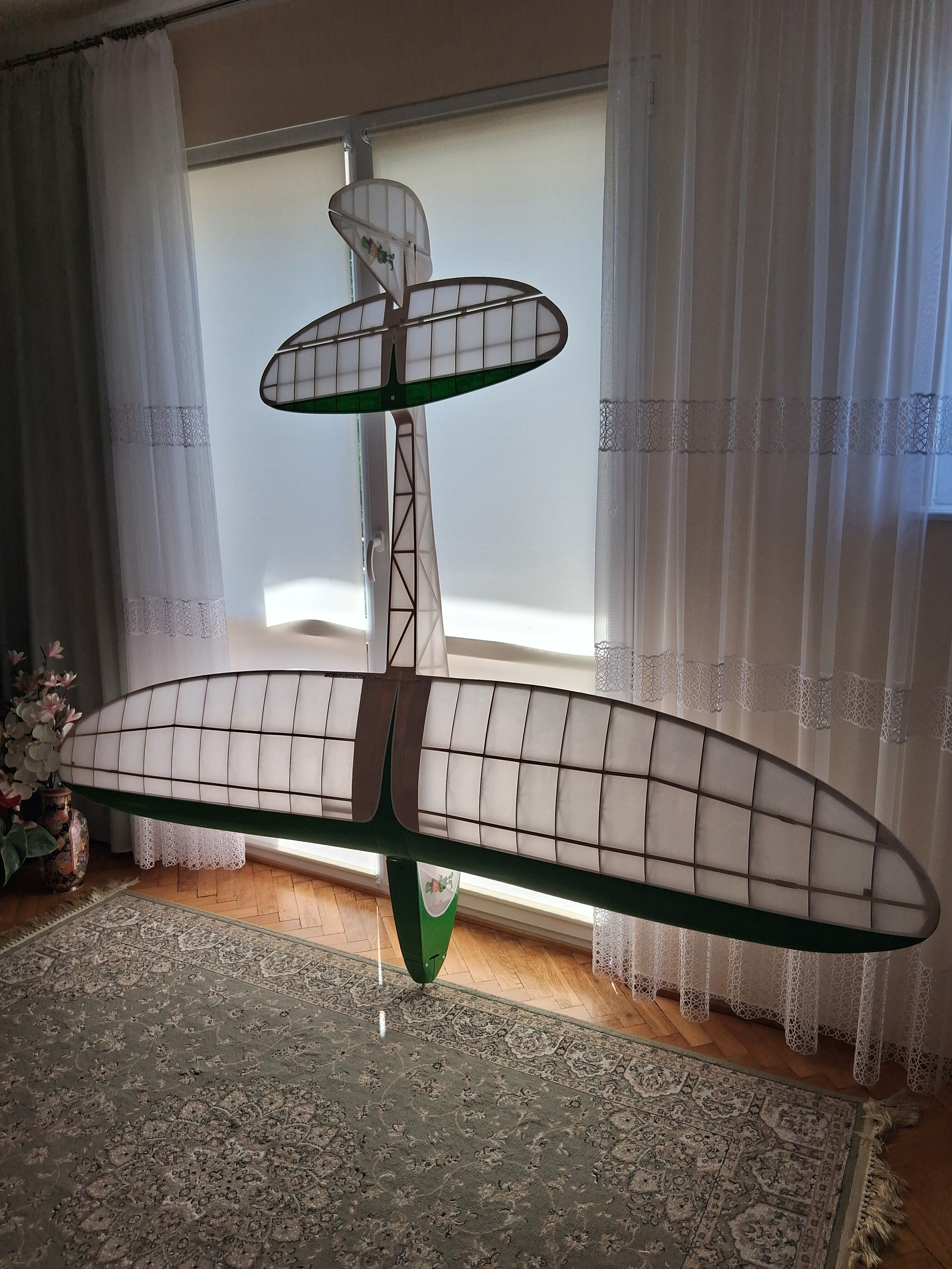

pepcio Opublikowano 2 Lutego Opublikowano 2 Lutego Budowa modelu z tego zestawu trwała niecały miesiąc (do tego stanu co na zdjęciu). Moje wrażenia. Zestaw jest raczej dla średniozaawansowanych modelarzy. Początkujących mógłby zniechęcić. Generalnie wszystko pasuje, jednak dla mnie minusem jest materiał użyty w zestawie. Głównie to dotyczy listewek balsowych. W moim zestawie trafiły się większości z balsy miękkiej a powinny być z balsy średnio twardej. Wykorzystałem je, ale w paru miejscach dałem dodatkowe rozpórki. Do przedniej części kadłuba użyłem lamelowanych listewek sosnowych. 4

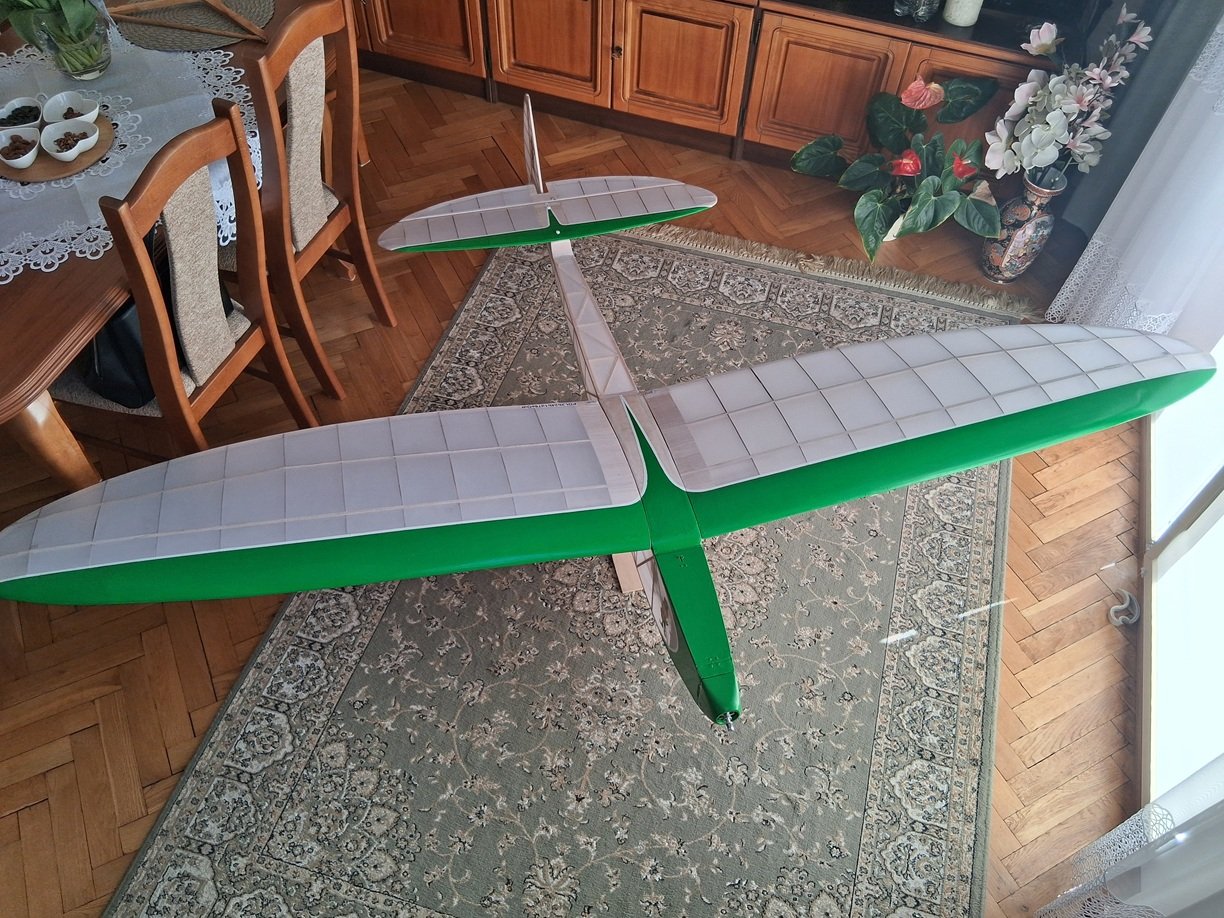

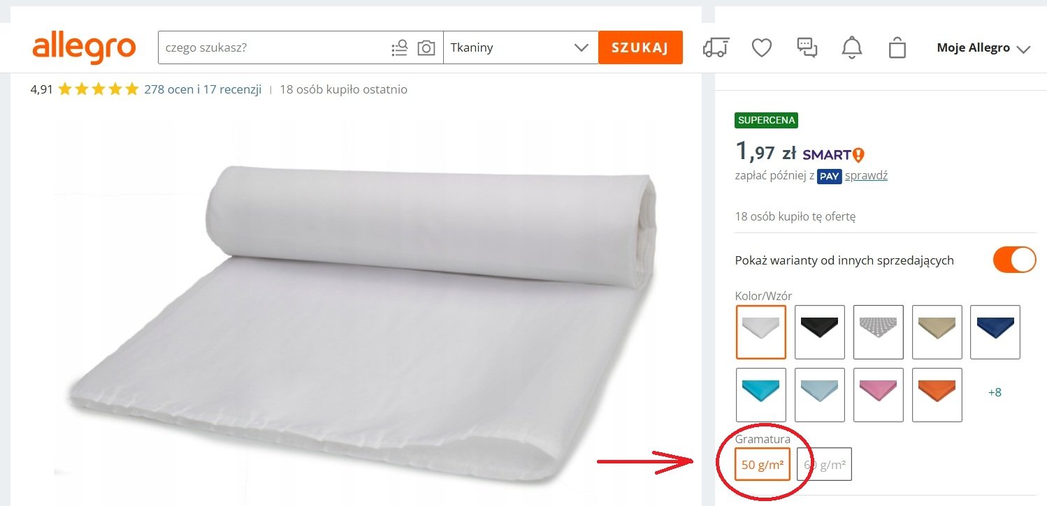

pepcio Opublikowano 27 Maja Opublikowano 27 Maja Model został ukończony. Pokrycie to alternatywa. Podszewka poliestrowa. Podsunął mi to kolega z forum "stan_m". Dzięki. Fajnie się tym kładzie. Do dużych modeli uważam ,że jest super. A to filmiki jak to się robi. 3

Grzegorz Rękoś Opublikowano 16 Sierpnia Opublikowano 16 Sierpnia Bardzo ładny model ! jaką gramaturę ma ta podszewka poliestrowa ? pozdrawiam Grzegorz
pepcio Opublikowano 17 Sierpnia Opublikowano 17 Sierpnia Rok temu udało mi się kupić o gramaturze 40 g/1m2. Teraz jej nie widzę. Ta też się nadaje. Nie ma tańszej alternatywy do dużych modeli🙂.

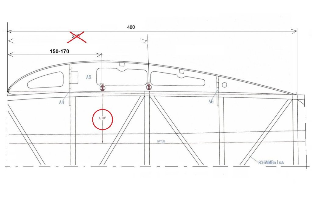

pepcio Opublikowano 26 Sierpnia Opublikowano 26 Sierpnia Kobold oblatany. Sprawa najważniejsza. Środek ciężkości. Nie można sugerować się tym co jest na rysunku. Tam jest podany w połowie cięciwy. Błąd. Raczej wychodzi w granicach 150-170 mm od krawędzi natarcia. Temat nadal do dalszych prób w locie. Trochę muszę odjąć ołowiu bo ma tendencję do pochylania nosa. Trzeba jeszcze wszystko na spokojnie poregulować. Lata fajnie. Jestem bardzo zadowolony. 1

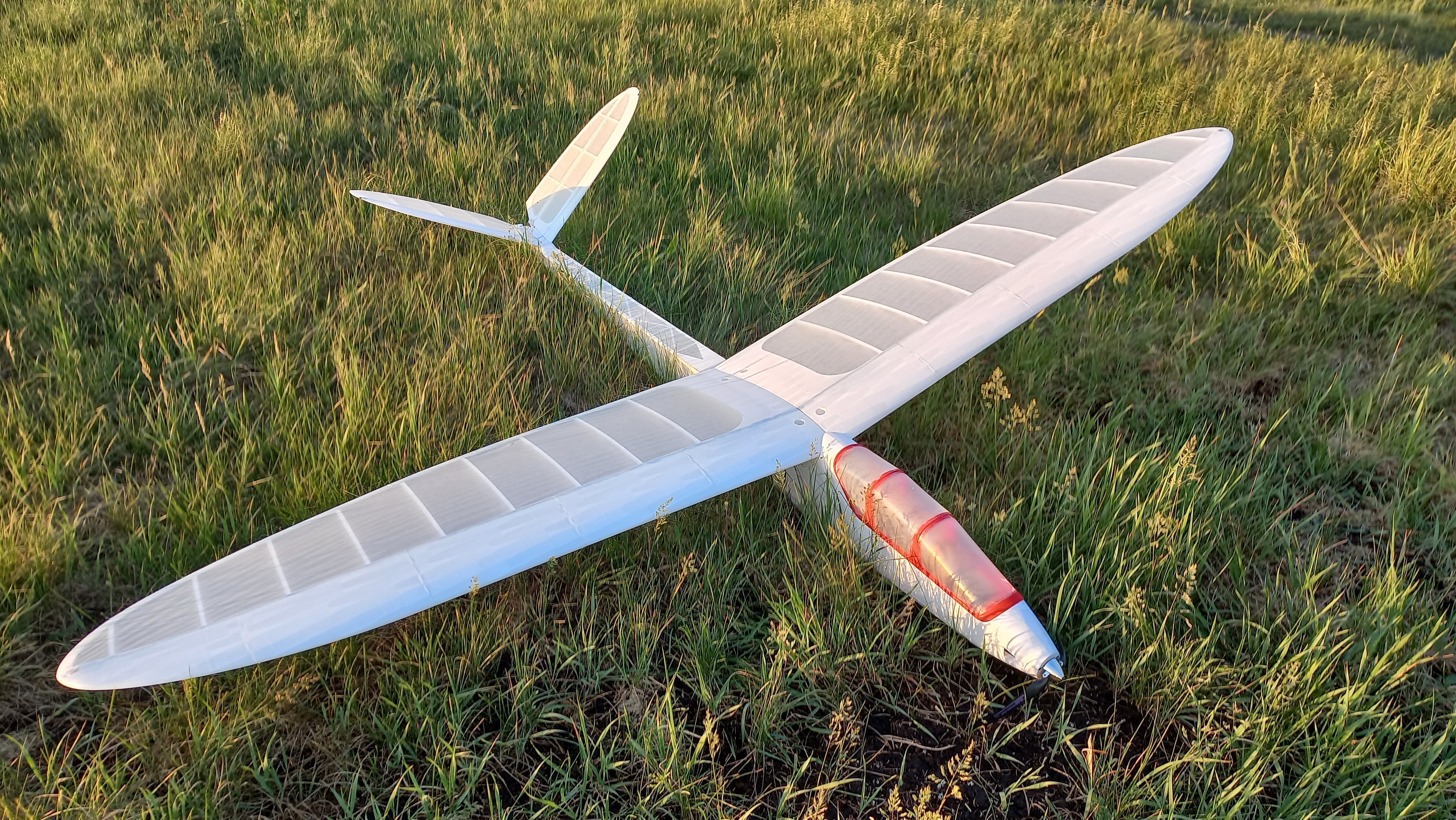

Jacekecaj Opublikowano 9 godzin temu Opublikowano 9 godzin temu Witam Mirku. Model prezentuje się elegancko 👋 Możesz zdradzić jaki zastosowałeś napęd? Idzie w górę że aż miło patrzeć 🙂. Mam bardzo podobny gabarytowo model ale wykonany w technologii druku 3D - Nextimer.
