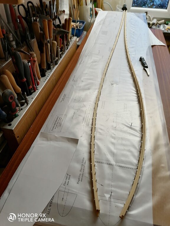

robas69 Posted March 15 Author Posted March 15 Właśnie wymiar fajny. Ja się boje przedlużania metrowych listew i ich gięcia w łuk w płatach i stateczniku.
kulfon250 Posted March 15 Posted March 15 12 minut temu, robas69 napisał: Właśnie wymiar fajny. Ja się boje przedlużania metrowych listew i ich gięcia w łuk w płatach i stateczniku. Nie przesadzaj, łączenie listew to żaden problem. Gdyby tak było, kto by robił modele pow. 2 metrów Większość moich ma przedłużane listwy i nie ma z tym żadnych problemów. A gięcie na mokro, szczególnie balsy idzie spoko. A jakby co to można robić to z kilku cienkich giętych listewek, sklejonych razem

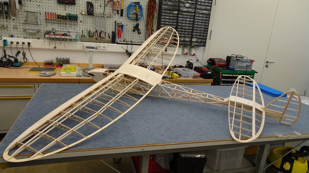

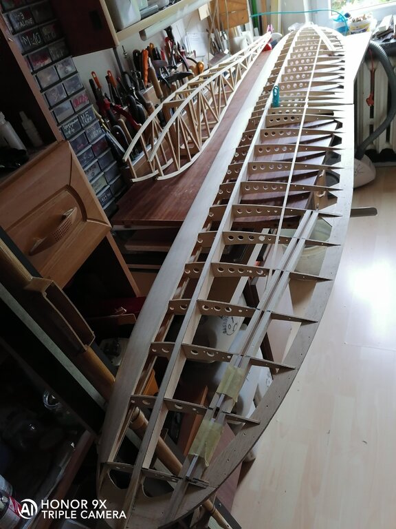

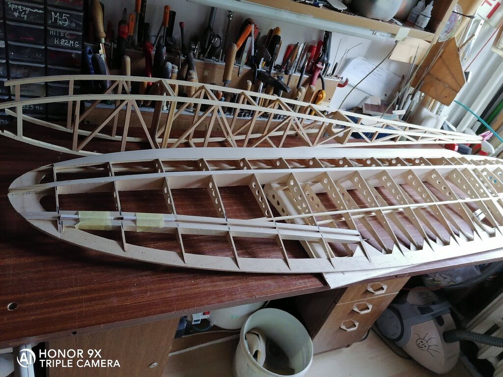

Artur Lis Posted March 15 Posted March 15 Ja też zaczołem Leprechaun około rok temu i robię go z przerwami . W między czasie, robie inne modele , to jest mój etap z budowy kadłub , skrzydła ! planuje go skonczyć w tym roku jak się uda . 4

Artur Lis Posted March 15 Posted March 15 W dniu 15.03.2025 o 14:35, samolocik napisał: Fachowa robota Artur! Dzięki Piotrze ! Do osób piszących do mnie na PW. Model zbudowałem na podstawie planów z powiększeniem do rozpiętośći do 2,6m z internetu od podstaw . Dopiero po jakimś czasie zobaczyłem taki zetaw w modelemax , ale i tak bym go nie kupił . Bo wolę, sobie sam wycinać włośnicą takie modele! "Wtedy wiem ze się narobiłem " 1

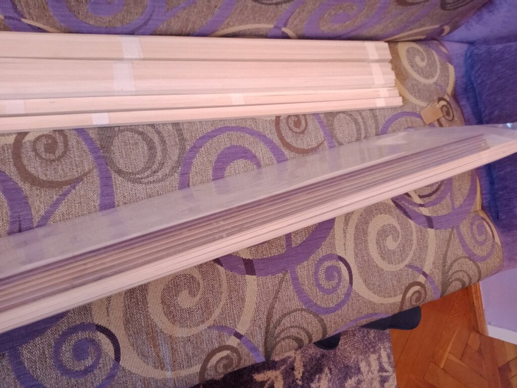

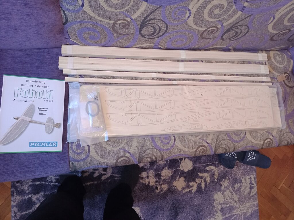

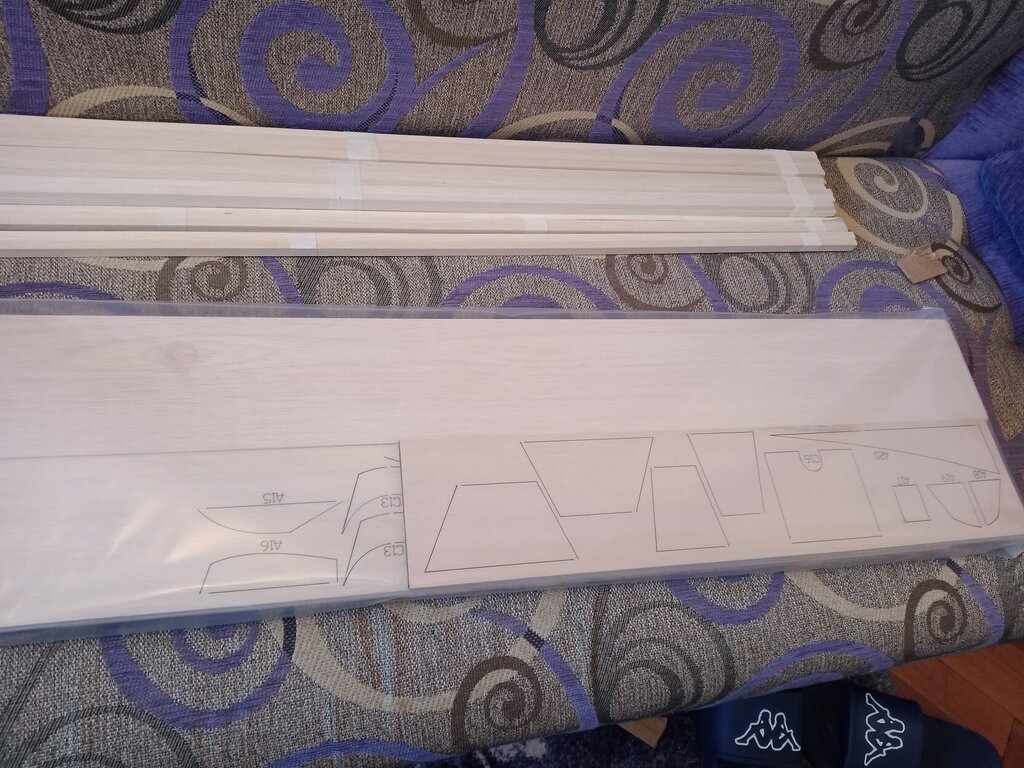

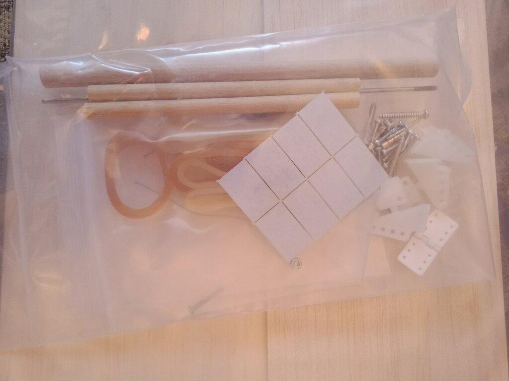

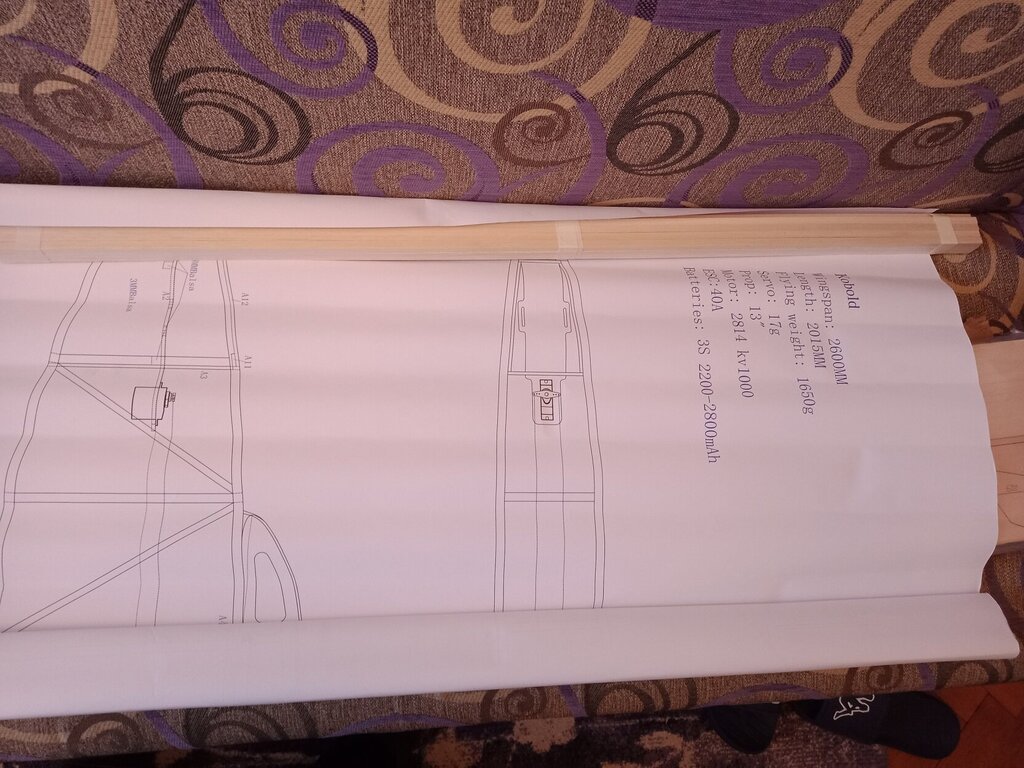

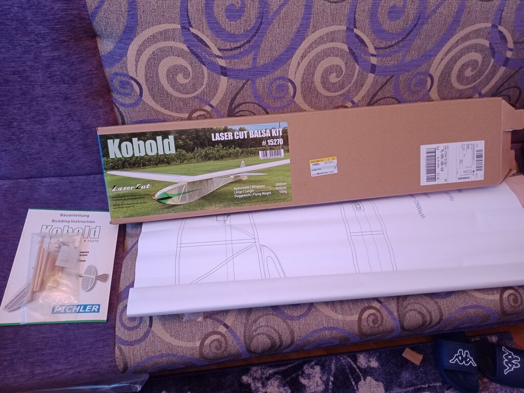

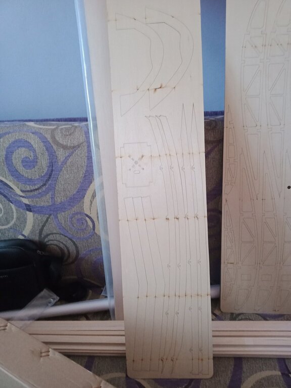

robas69 Posted March 17 Author Posted March 17 W dniu 15.03.2025 o 14:27, pepcio napisał: Niedawno stałem się posiadaczem tego zestawu. Cześć, możesz pokazać jak wyglądają części w zestawie?
pepcio Posted March 17 Posted March 17 Proszę bardzo. To zakup dodatkowy . Nic tylko budować. Wycinanka i balsa bez zarzutu. 1
robas69 Posted March 17 Author Posted March 17 Dziękuję, możesz zobaczyć na planie czy listwy na krawędzi płatów i statecznika są płaskie, wypalone w balsie czy trzeba je laminować?
