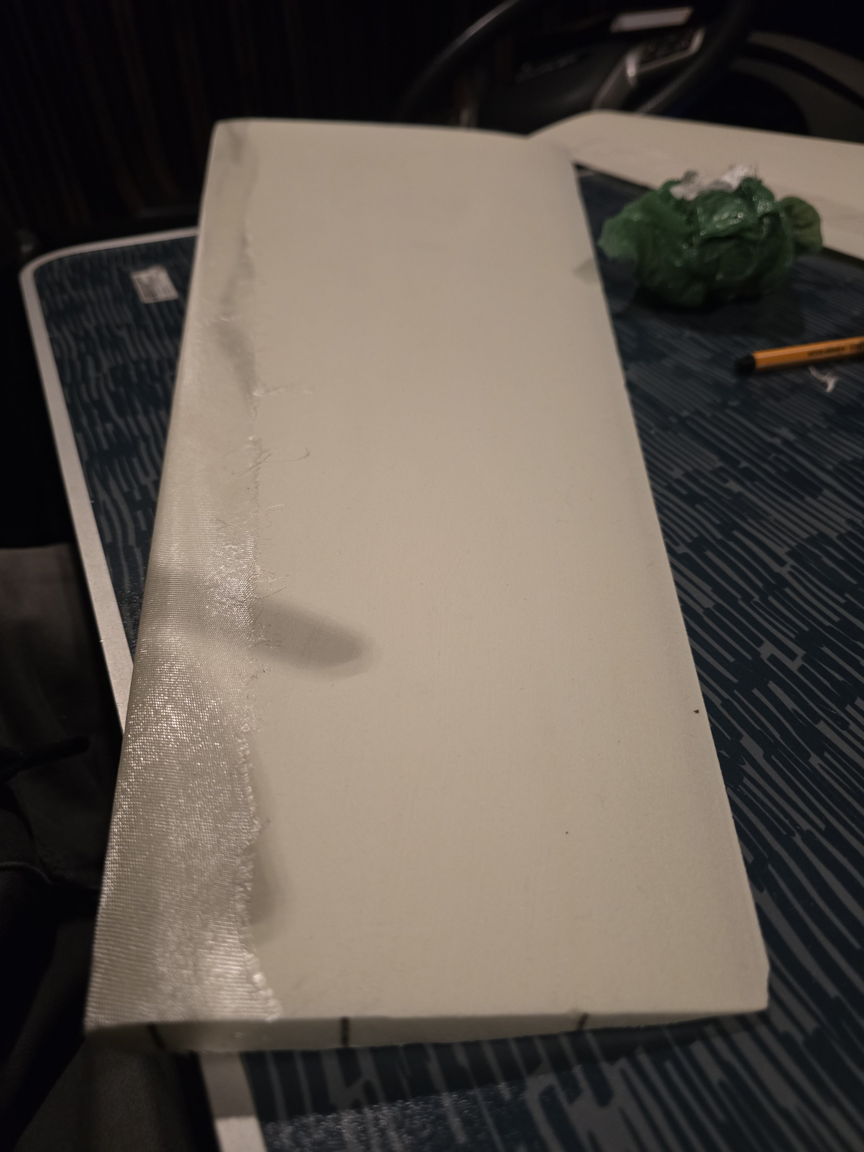

A nie chcesz przypadkiem dać od natarcia do dźwigara dodatkowej warstwy tkaniny?Po całości 48 i jeszcze keson druga warstwa czyli od natarcia do dźwigara.Przyrost masy niewielki a płat mocniejszy co w walce moze sie przydać.

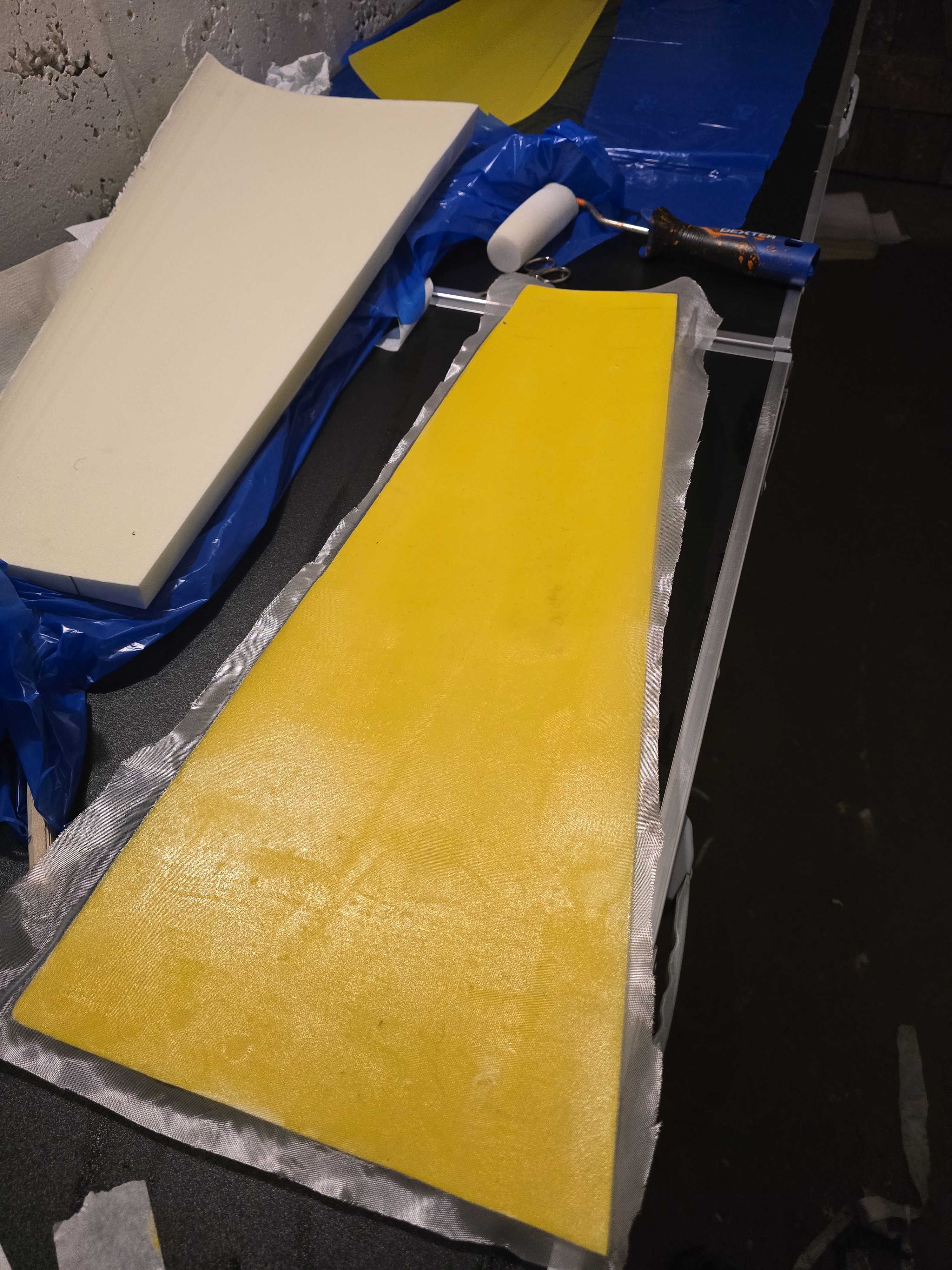

Te skrzydła to i tak jednorazówka nie ma sensu aż tak wzmacniać. Szybciej zrobię nowe niż naprawię po kolizji.20260205_212420.thumb.jpg.e0322ebd78f66fe4e7ea857f1c05546b.jpg20260205_212439.thumb.jpg.430d6df19e0607b32cabc415491d857e.jpg

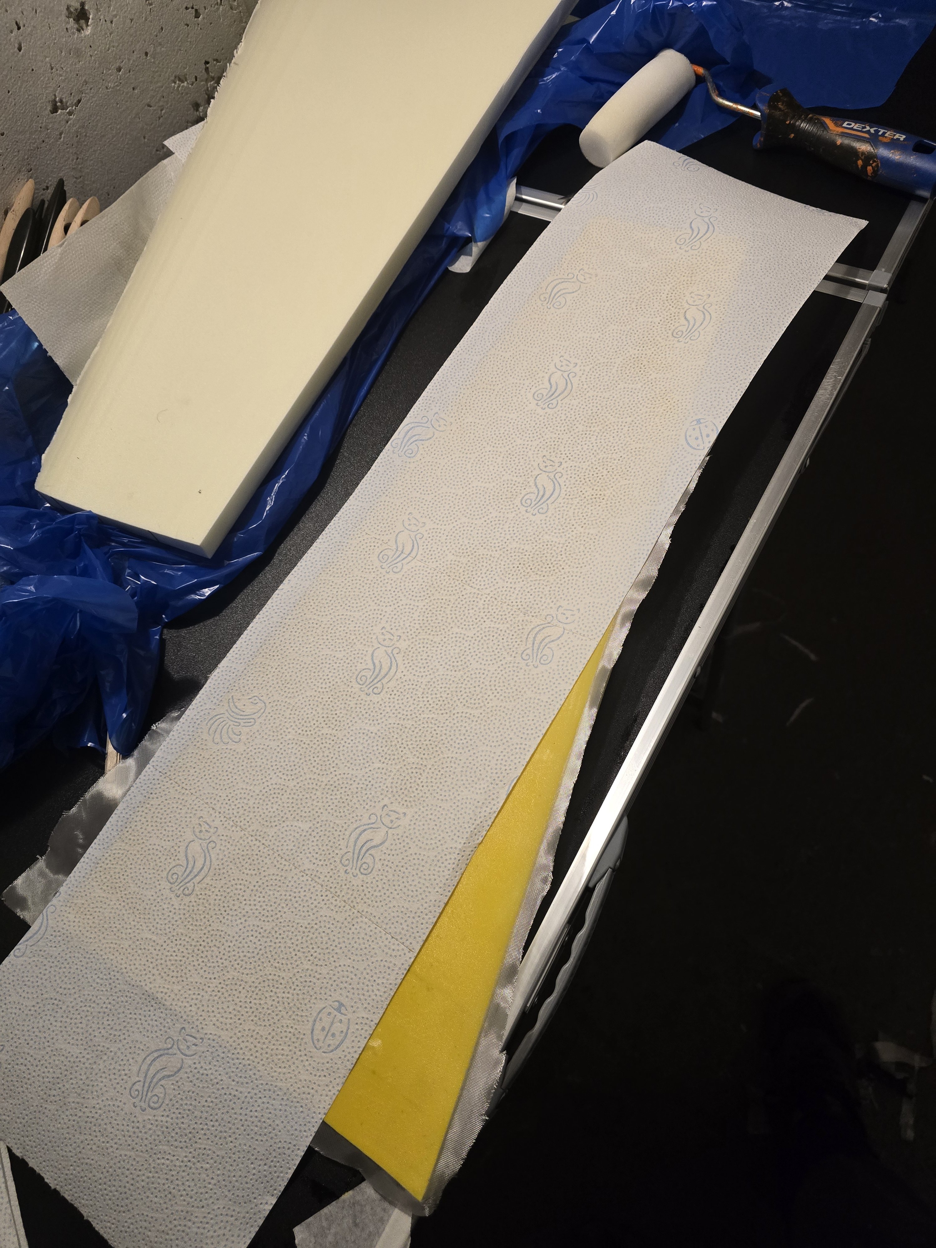

Na natarcie przykleiłem klejem w sprayu tkaninę która docelowo bedzie przesączona żywicą.
Tkaninę kleje tym klejem

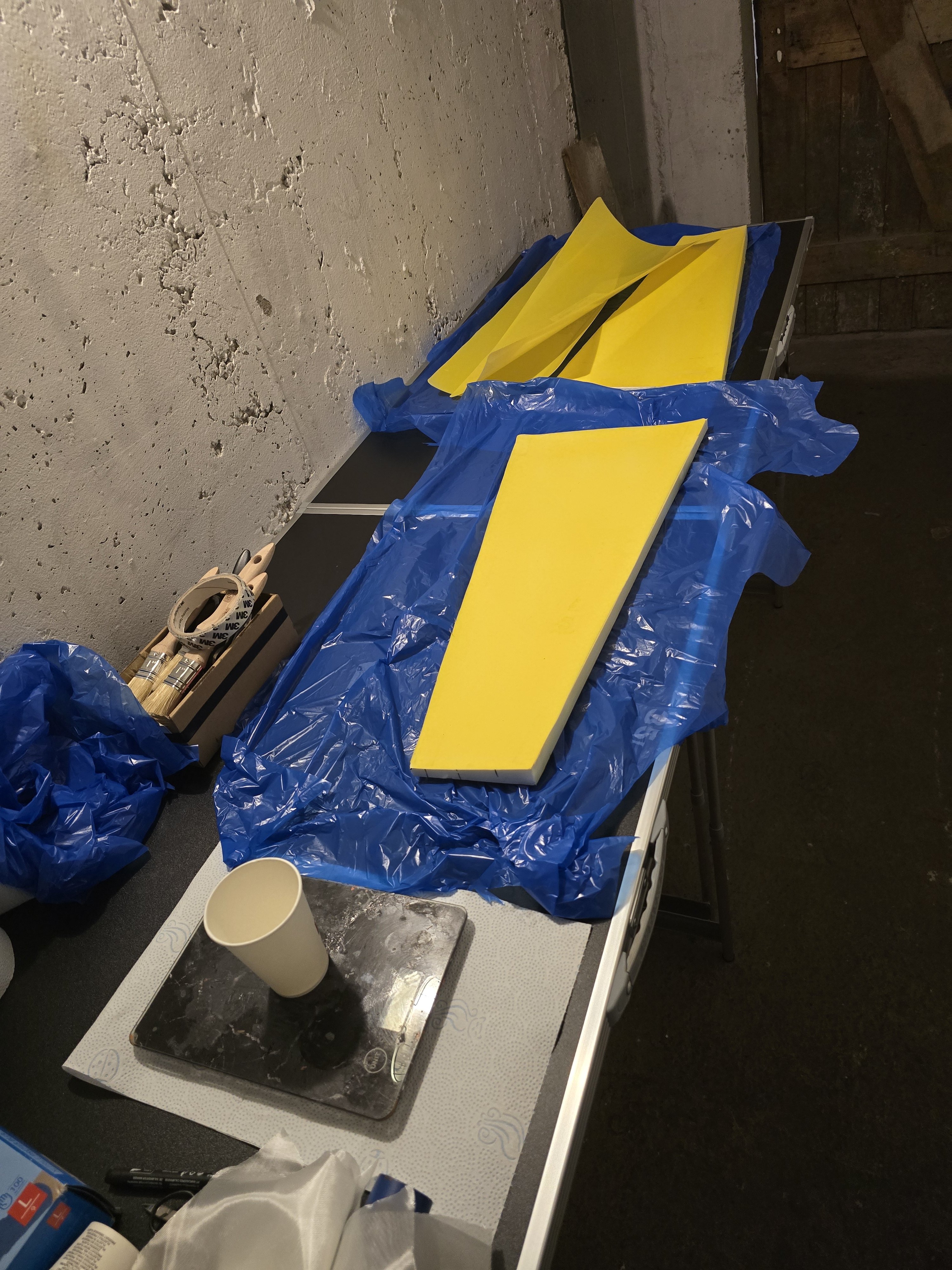

Witajcie ! Wczoraj miałem zaszczyt poznać Lucjana z naszego forum. Człowiek orkiestra ikona modelarstwa Polskiego. Lucjan podzielił się swoim doświadczeniem które jest bardzo wartościowe w procesie laminiwania. Dziękuje ci Lucjanie  raz jeszcze za poświęcony czas!

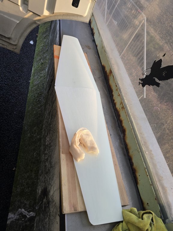

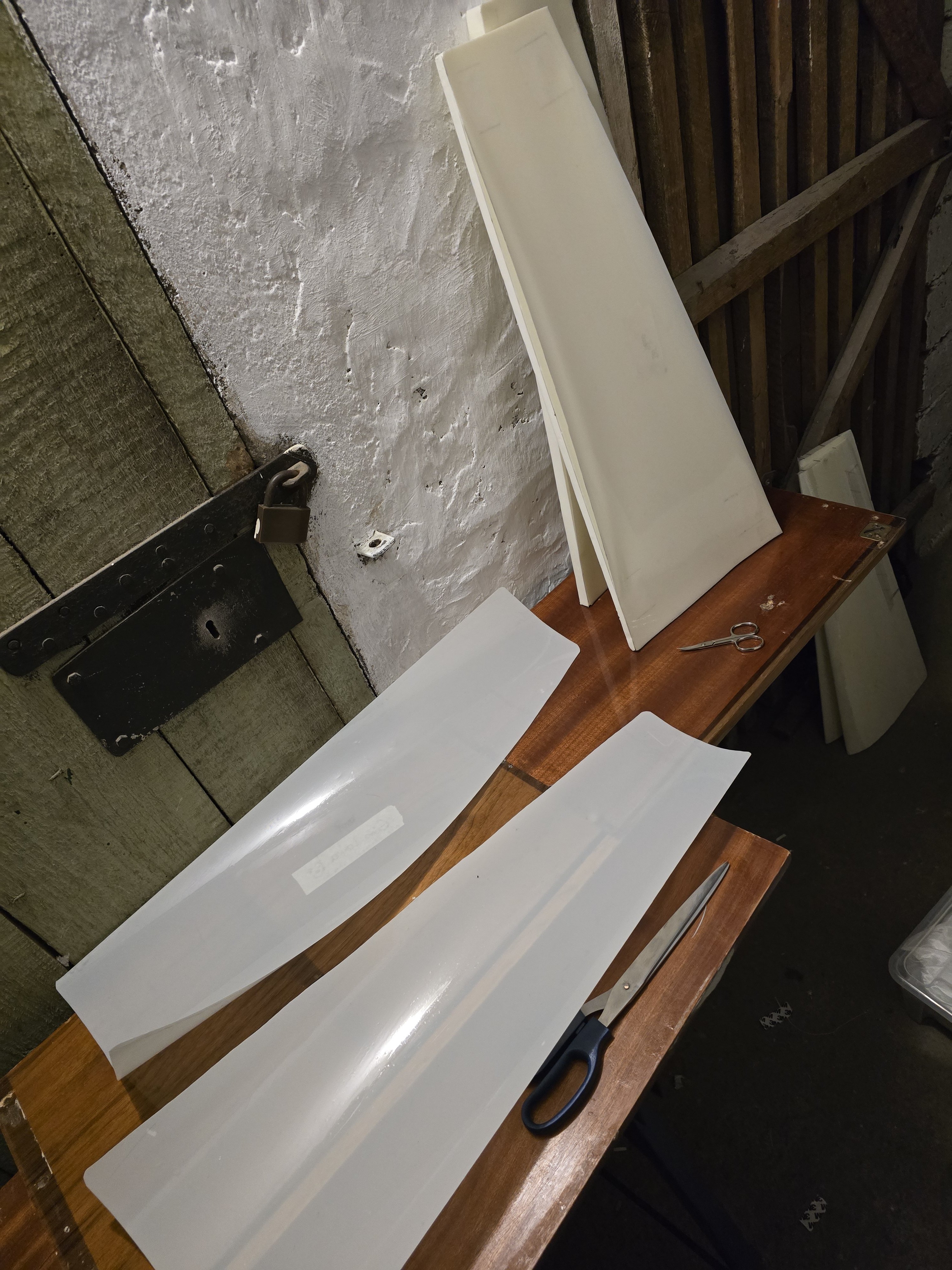

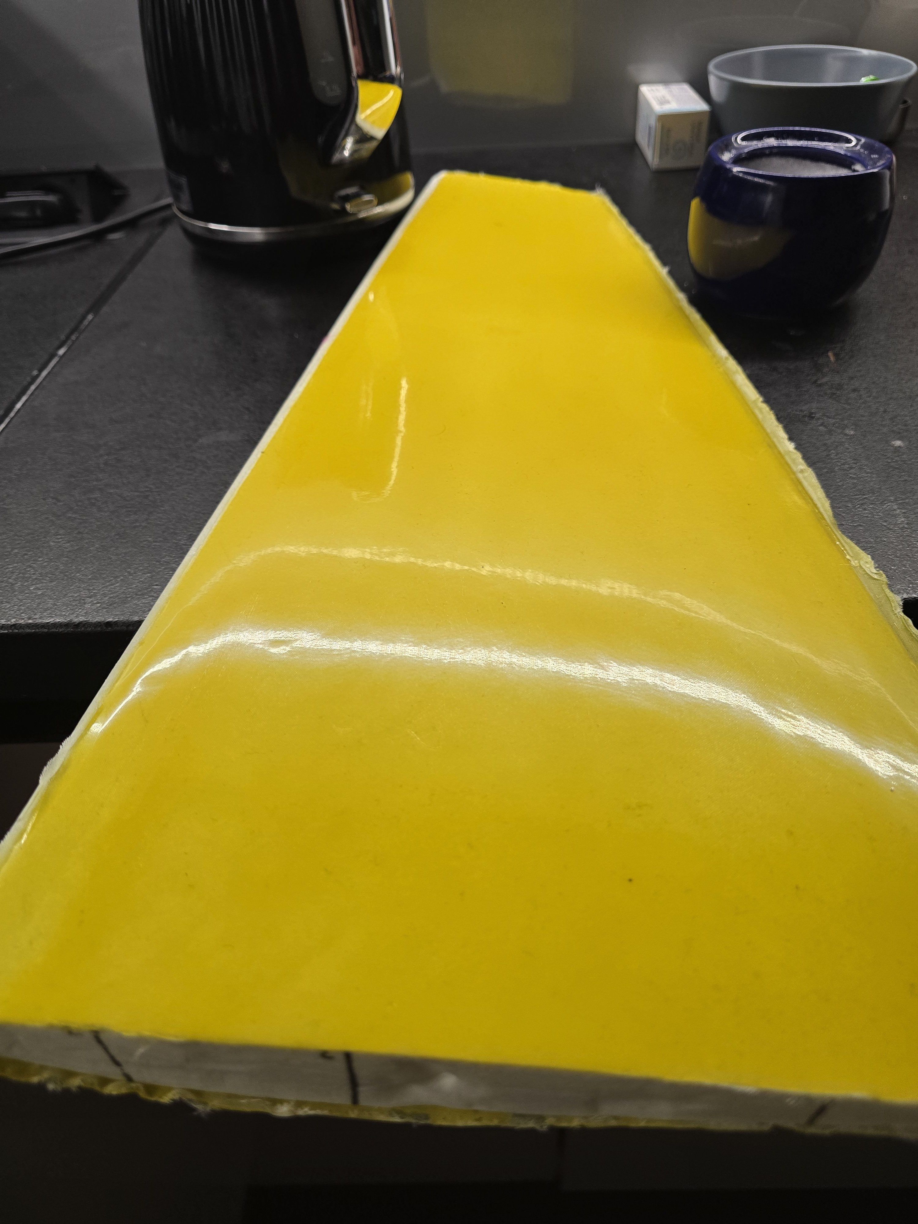

Wykonałem pierwsze skrzydło za pomocą przesączania tkaniny na mylarach. Bardzo fajna robota która na prawdę weszła mi w krew i bede się w tym kierunku chciał rozwijać.
20260207_200339.thumb.jpg.2863ade6f6502e8e30834bf83813d9d6.jpg20260208_104148.thumb.jpg.d86230171eefe42e2bd61b2407113e1b.jpg20260208_111006.thumb.jpg.d263b709ad761bedf3ef7b0665454bf1.jpg20260208_110944.thumb.jpg.043e3a87f7643a4ba6a29ee40b8b4576.jpg20260208_113854.thumb.jpg.9c9c59d97161d784bb01ea8410e6ea8f.jpg
Widać ,że wszystko zrobione zgodnie ze sztuką, brawo.
Też lubię laminować techniką worka a najbardziej ten moment jak się odrywa mylary i ukazuje się piękna jak lustro powierzchnia płata🙂

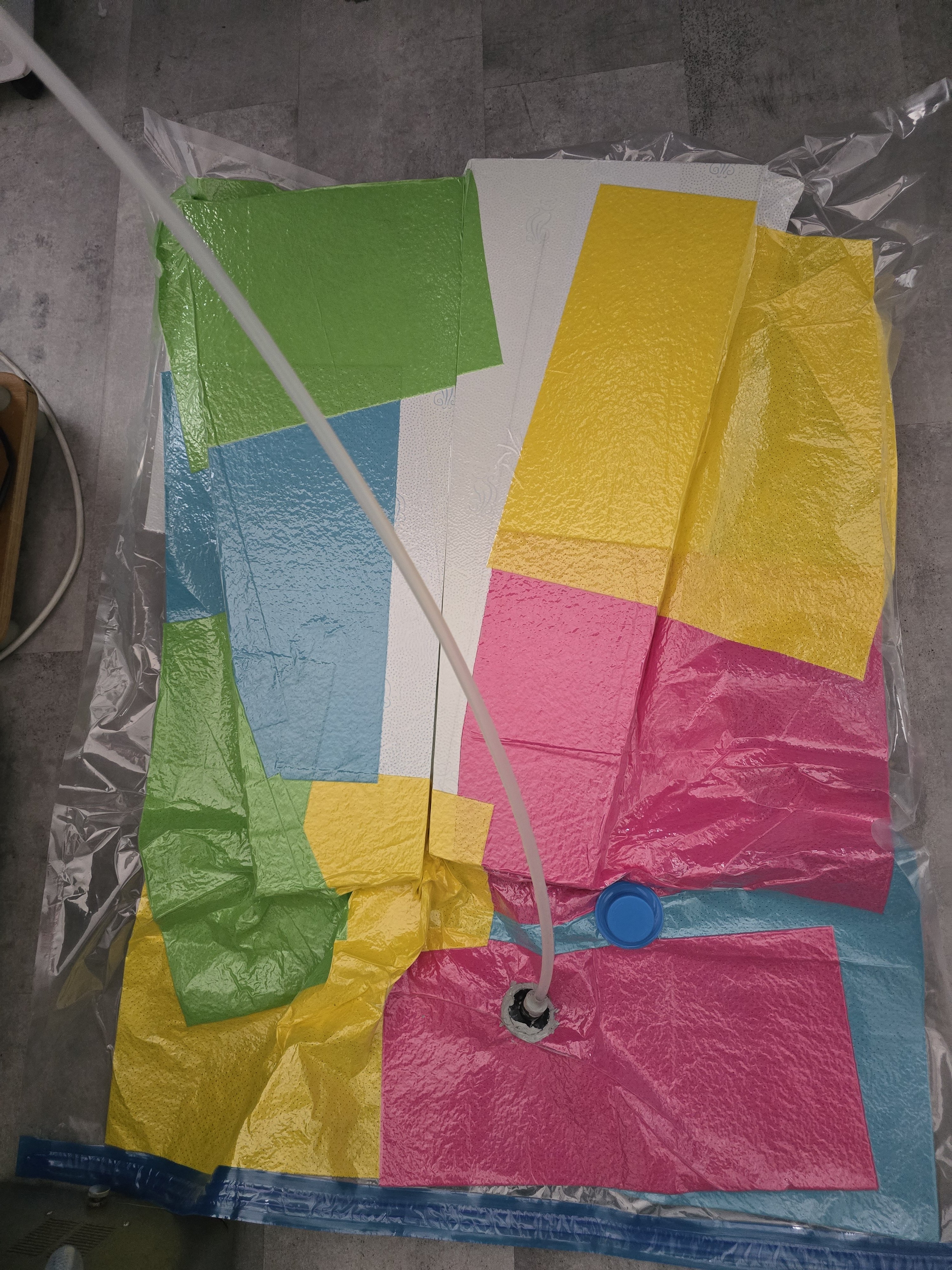

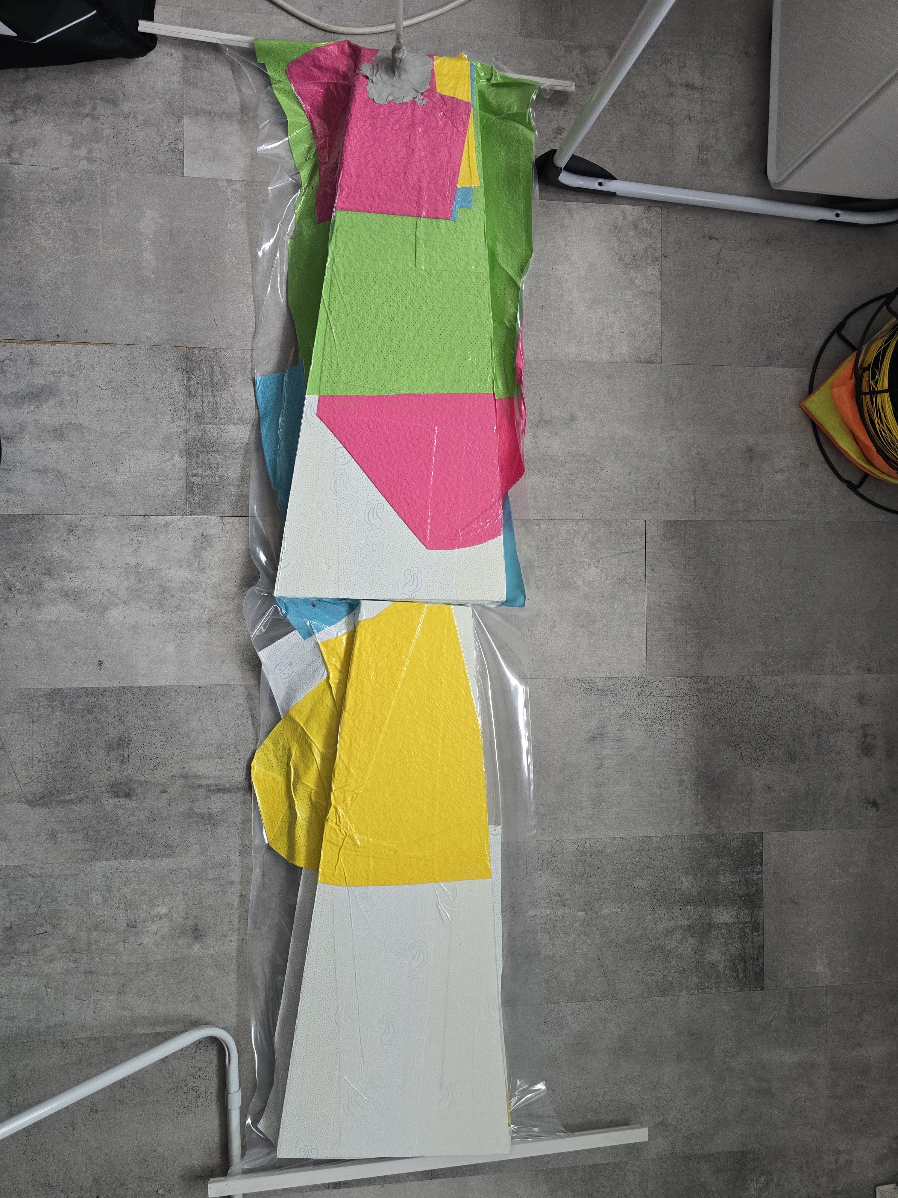

Dziękuje za miłe słowo :) w miedzyczasie pękł worek na szwie i testuje nowe rękawy do prózni.
No czasem tak bywa . Aby temu zaradzić można robić tak ,że wkładasz do worka rdzeń obłożony mylarami i ręcznikiem papierowym, odpompowujesz powietrze a potem to pakujesz w negatywy. Wtedy są mniejsze obciążenia na łączeniu worka bo element w worku jest po prostu cieńszy. No i folia lepiej dociśnie mylar na promieniach niż wtedy gdy dociska przez negatyw.
Kiedyś laminowałem na rękawie foliowy kupionym na Alledrogo  tam łączenia były tylko na końcach .
Fajnie ,że nawiązałeś kontakt z Lucjanem bo to bardzo dobry modelarz z ogromnym doświadczeniem i kto jak kto ale On doradzi najlepiej.
Próbuj i testuj a dojdziesz do metody która ci najbardziej odpowiada i potem masowa produkcja pójdzie już z górki.
A żywica zdążyła stwardnieć zanim puścił worek?
  • Dzięki 1
Żywica była jeszcze mokra bo to bylo chwile po wsadzeniu rdzeni w worek.

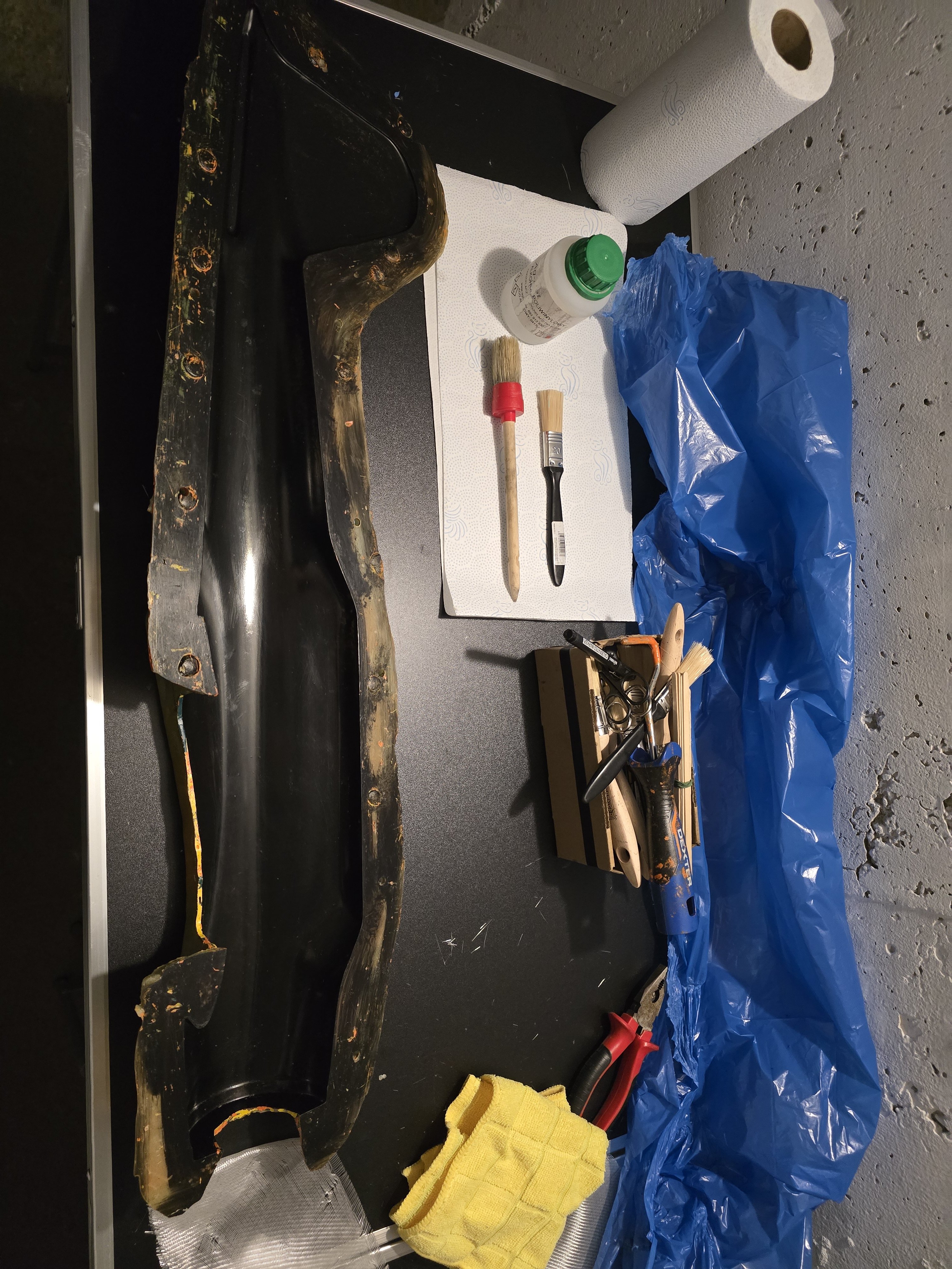

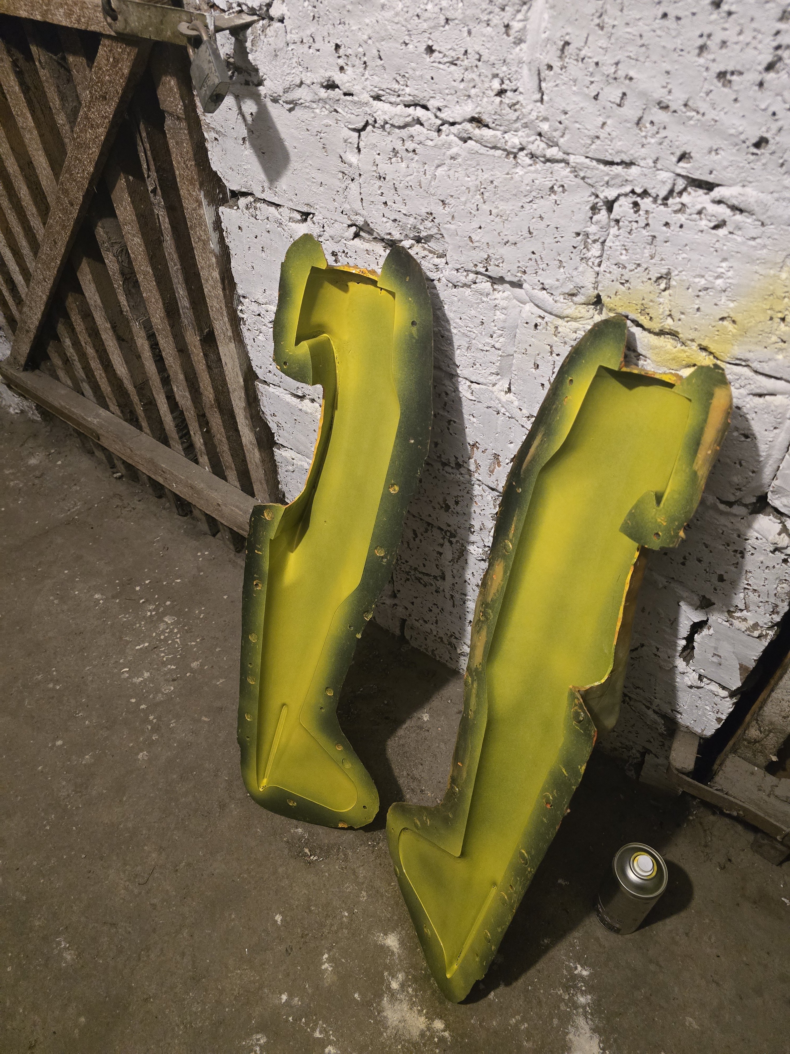

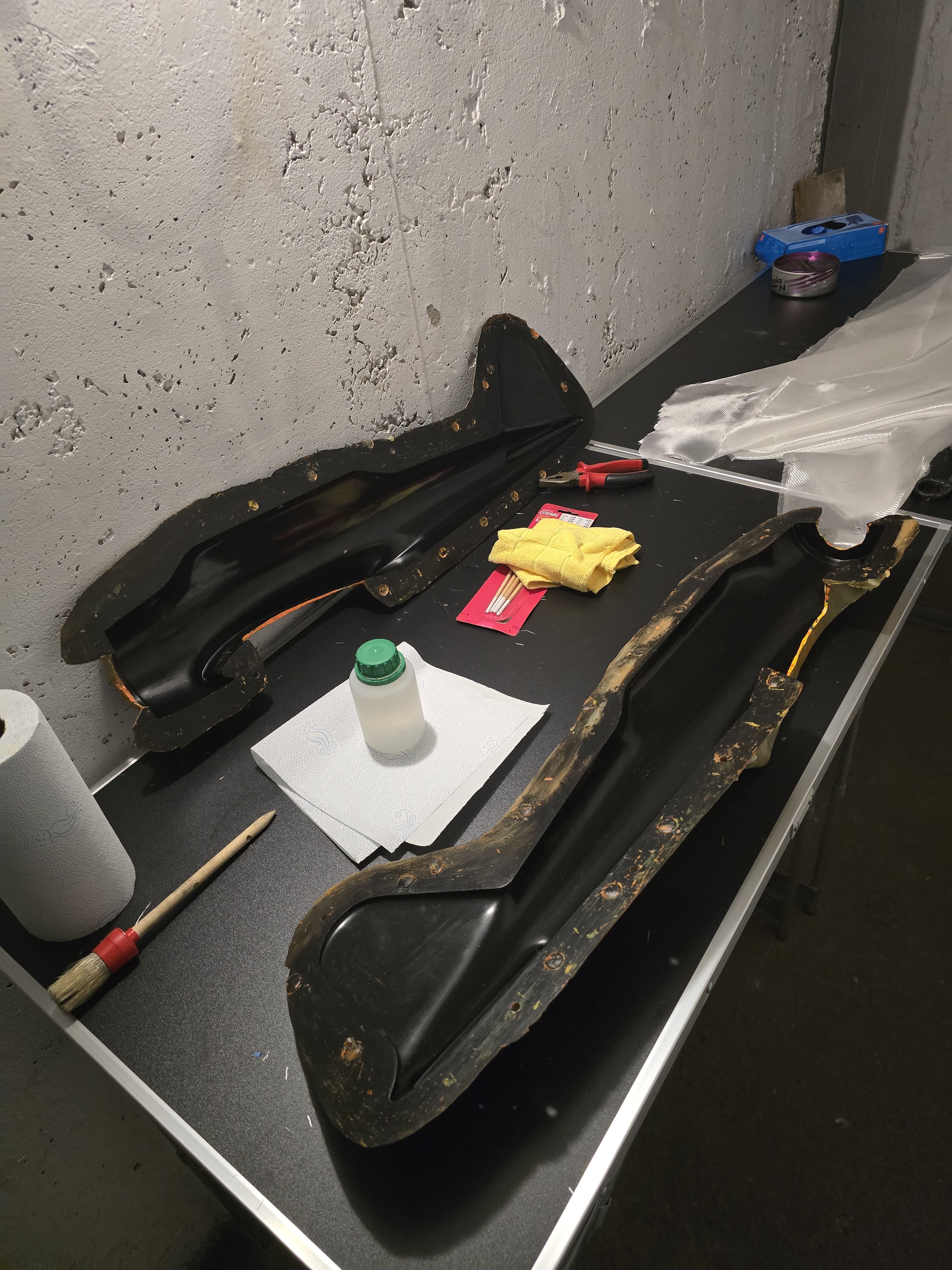

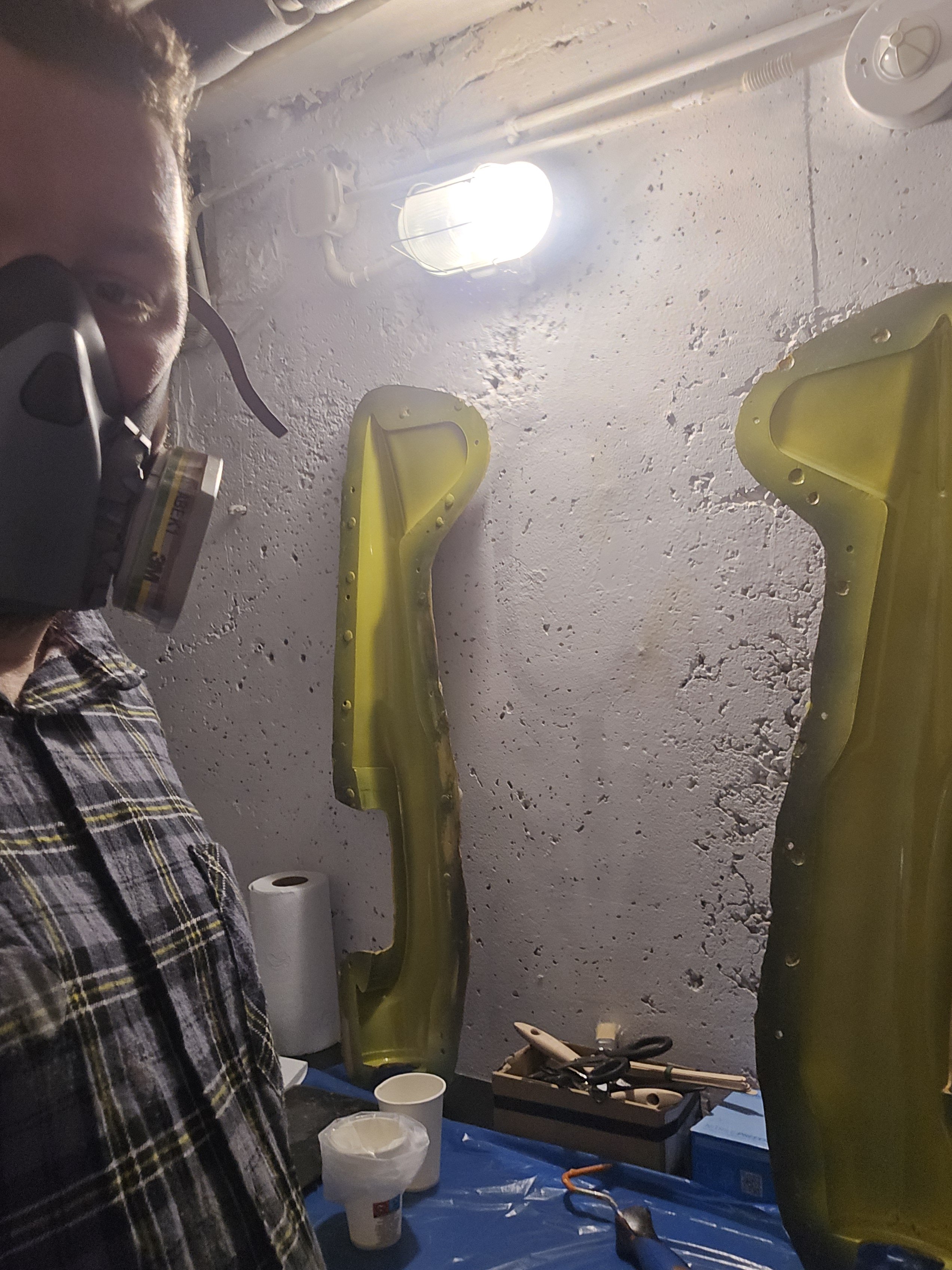

A ja działam z kadłubem ! :D
2x Wosk i porządna polerka + Pva + 2 warsztwy zółtego akrylu no i laminiwanie.
Messenger_creation_2167169474032528.thumb.jpeg.e1af88181af9395357a52e05b1c610dc.jpeg20260208_183627.thumb.jpg.cb8851077d643521d24778a444ceb271.jpg
Takie pytanko..
Jak zrobić maski w tej metodzie by nie zerwać struktury PVA ? Bo cjciałbym zrobić nakaime odrazu z oznaczeniami na kadłubie
Ja nie wiem od razu zaznaczam ale tak sobie myślę ,że wszelakie oznaczenia to musiałbyś malować po woskowaniu i natryśnięciu PVA a teraz jak masz pryśnięte na żółto to już za późno. No bo jak zrobisz np. czerwone koło to malujesz na warstwie żółtego i po wyjęciu z formy czerwona farba będzie przykryta żółtą.
Ja bym robił tak : po woskowaniu zamaskować prysnąć oznaczenie a po wyschnięciu zamaskować oznaczenie i pryskać całość na żółto. Ale zaznaczam nie robiłem tego nigdy to tylko moje przypuszczenie.
Ale w razie czego można nakleić z cienkiej folii oznaczenia i też będzie ładnie i dobrze.
  • Dzięki 1

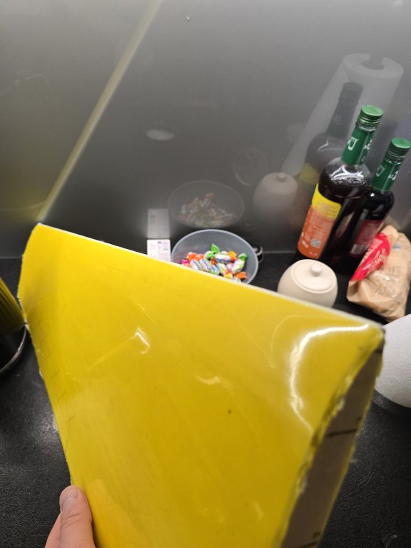

Skrzydła jak widzę laminujesz bez końcówki, jak teraz ją dokleisz?
Czy nie lepiej pakować do worka skrzydło z balsową końcówką i potem wyprowadzić na nią tkaninę ok.10mm ... klejenie styro-balsa zostaje wzmocnione tkaniną.
ms
Końcówkę przykleję na kleju pieniącym i wyszlifuje. Moja końcówka skrzydła ma pięć centymetrów i worek  ją zerwie

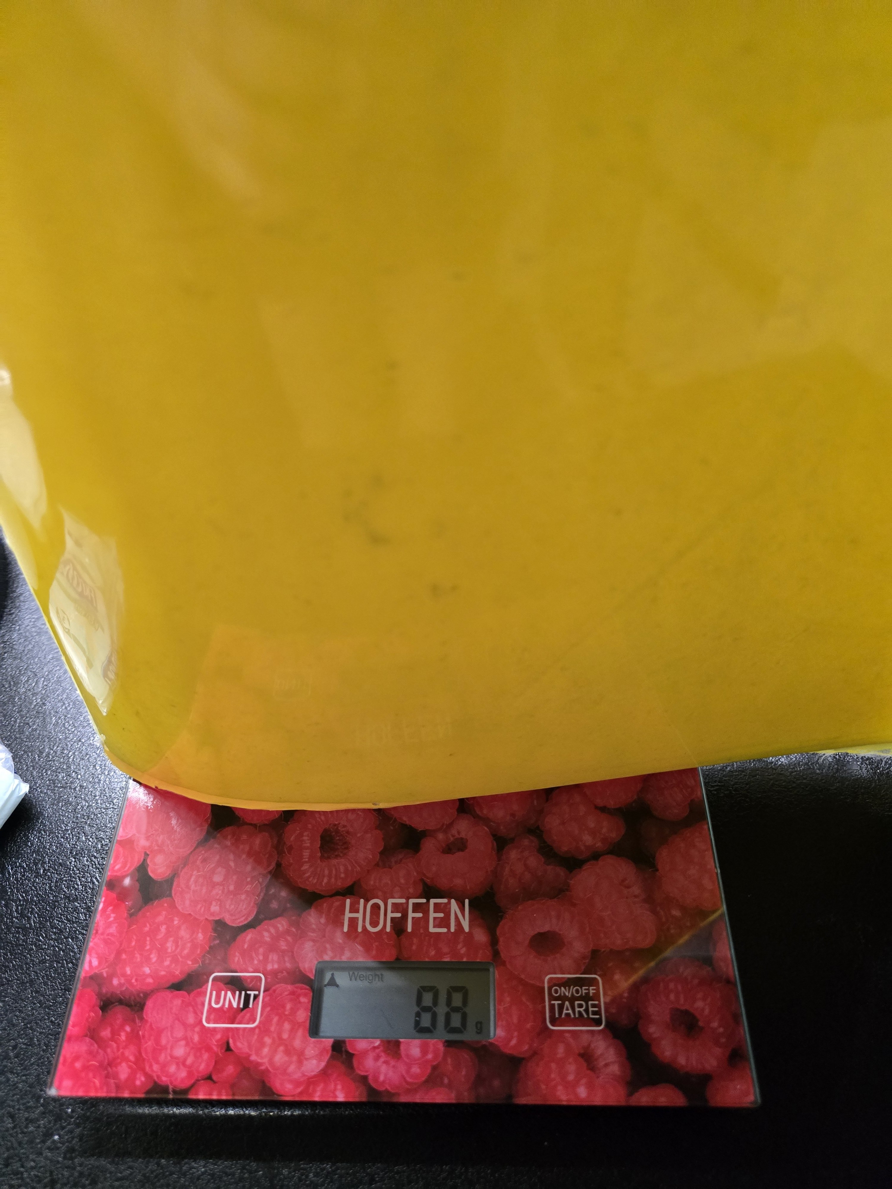

waga na gotowo pewnie trochę powyżej 200g, no to super wynik. Trochę jednak cały czas transparentne Ci wychodzą, chyba za bardzo żałujesz lakieru.

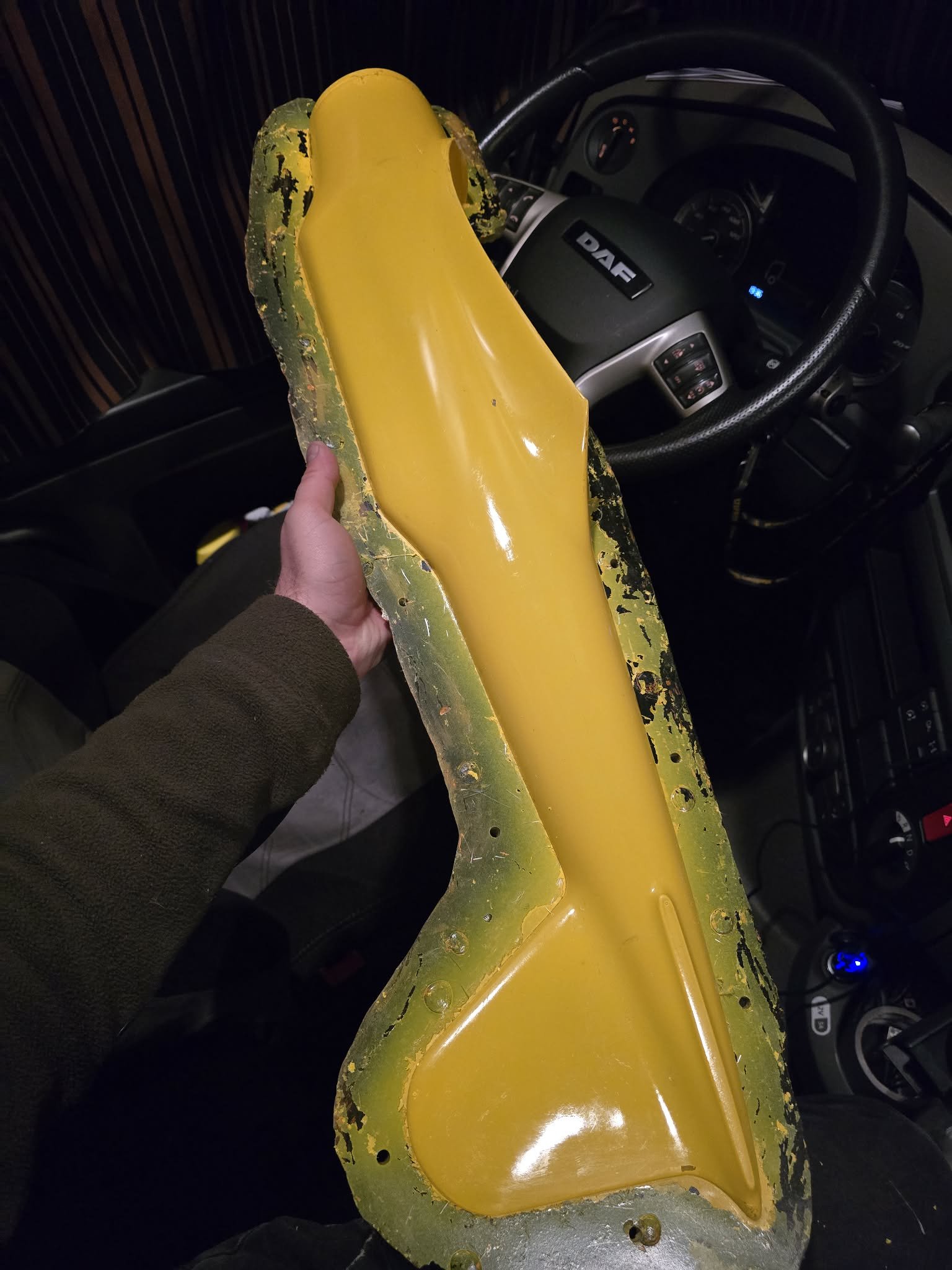

Kolejne dziecko przyszło na świat ;)
Kadłub malowany 3 warstwami zołtego sprayu.

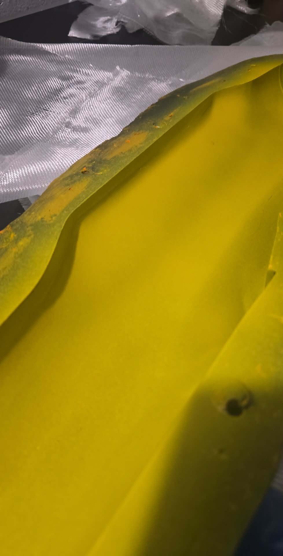

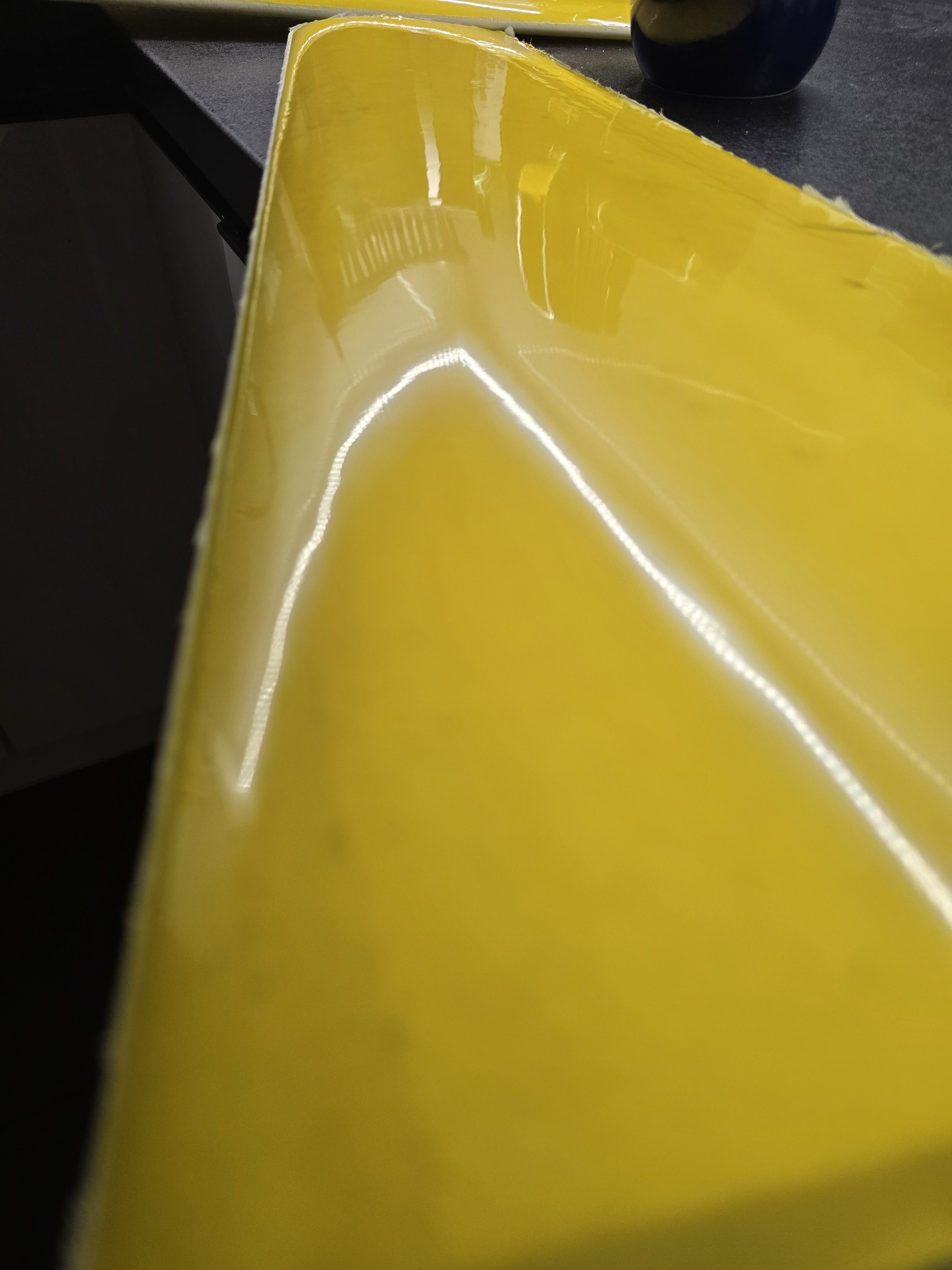

Któryś już raz w zakamarkach czyli na wywinięciu pod natarcie oraz na kancie spływu przywiera mi kadłub do formy. Nakładam wosk poleruje i znowu nakladam i poleruję i odrazu PVA czekam az przeschnie i laminuje za 20-30min... czy coś robię źle ? Chetnie przygarne jeszcze kilka uwag.
myślę że warto zwrócić uwagę czy PVA wszędzie nałożyłeś, czasem na nie doschnietym ,niedopolerowanym wosku potrafi "uciec"
  • Dzięki 1

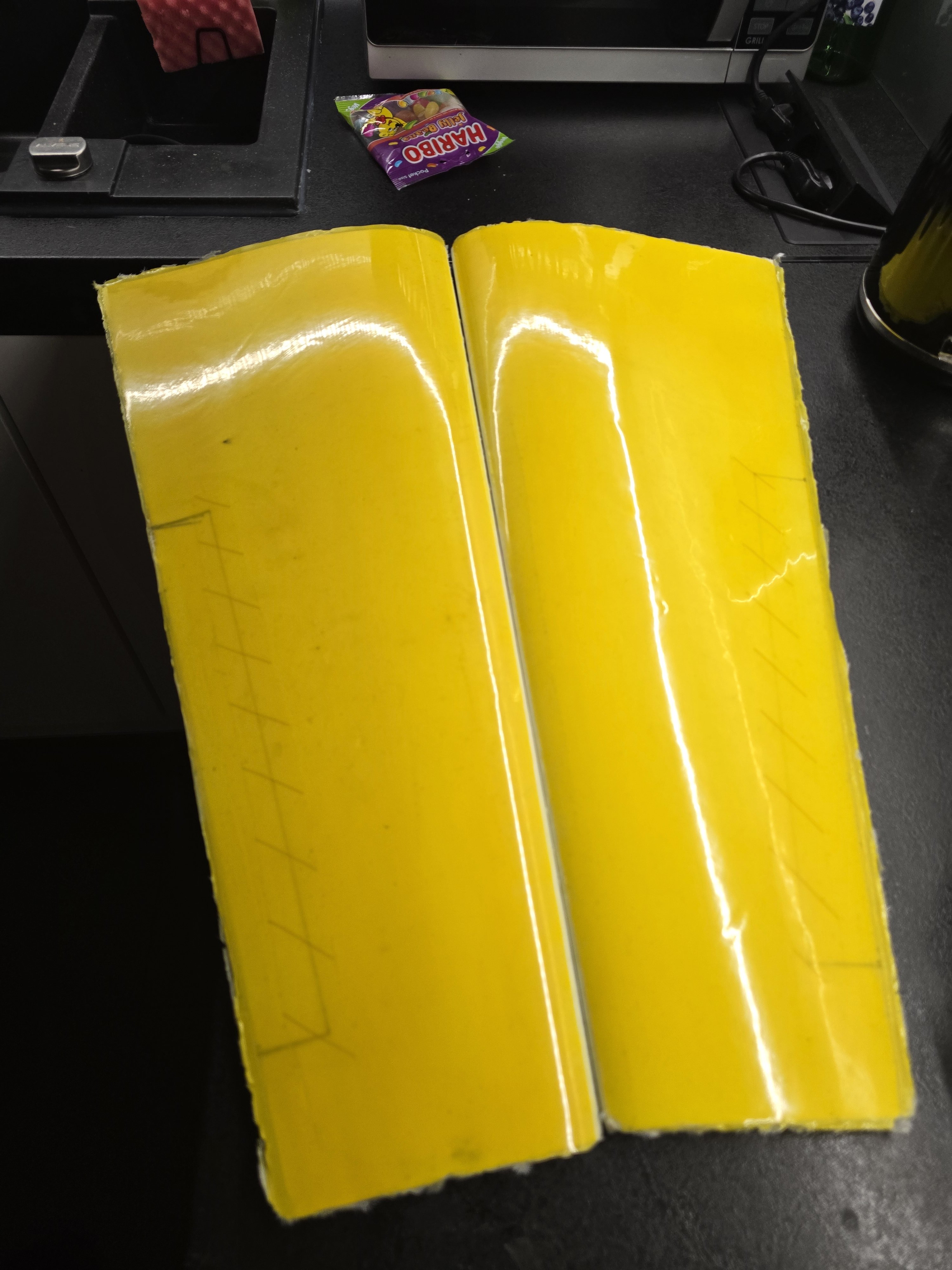

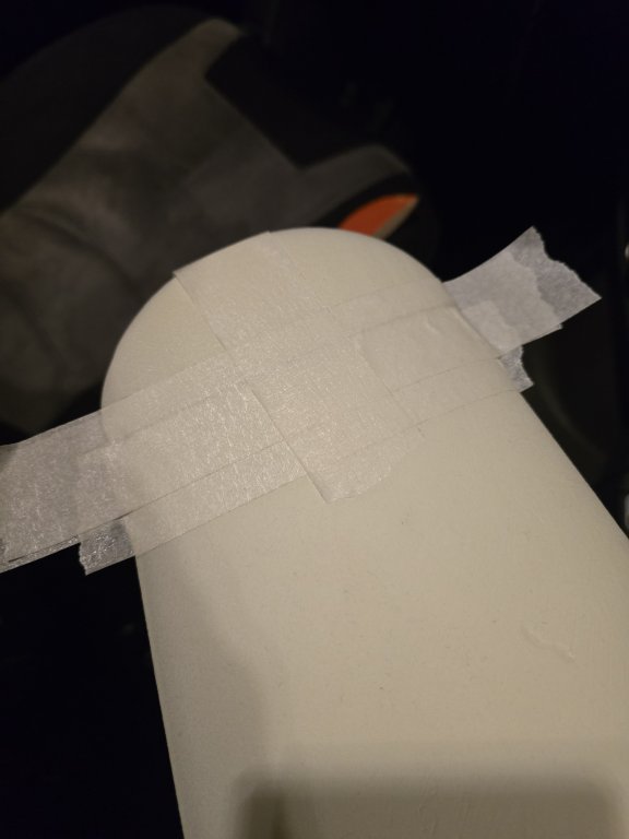

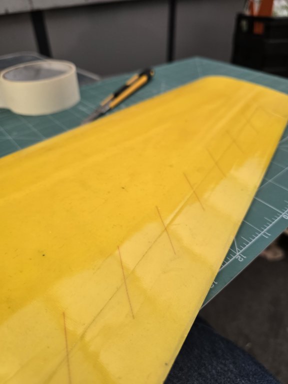

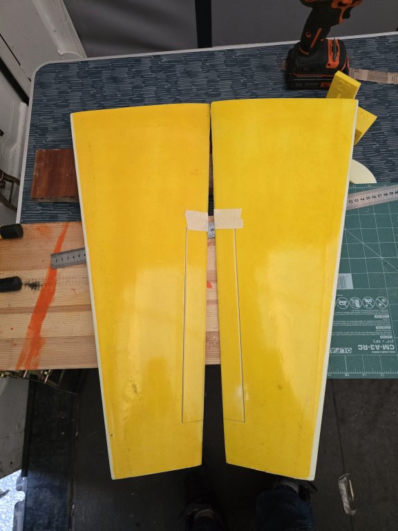

Cześć, panowie, mam pytanie, odnośnie wycięcia lotki. Czy jest jakiś dobry sposób  na wycięcie lotki w rdzeniu  robiąc V ? Posiadam dremela.
nacinasz od góry tylko laminat, od dołu przecinasz aż do delaminażu. wyłamujesz lotkę do góry i wtedy zacinasz po skosie lotkę żeby wyszła V.
dobrze jest potem cienko przesmarować otwartą piankę żywicą z aerosilem, nie musi być bardzo gęsty, tylko tyle żeby nie spływał
  • Dzięki 1
Uważaj tylko abyś nie przeciął delaminażu bo o to łatwo przy robieniu rowka.
Ja robie dwa cięcia nożem wydłubuję piankę i mam rowek prostokątny około 2mm szerokości  , można trójkątnym pilniczkiem przejechać ale lotka w dół i tak się wychyla mniej niż w górę więc to raczej wystarcza.
Z góry wystarczy rysa zrobiona iglaczkiem na kompozycie i można lotkę wychylić nawet o 90stopni .
Ewentualnie trójkątny frez z zaznaczeniem jak głęboko wjechać i można zrobić V ale z ręki to niemożliwe, musiałbyś mieć jakiś stojak na dremela  i przesuwać wzdłuż jakiegoś liniału.
Pytanie czy ci się chce konstruować coś takiego .
O widzę ,że Pacek doradził lepsze rozwiązanie w czasie jak pisałem także nie było tematu🙂
  • Dzięki 1
