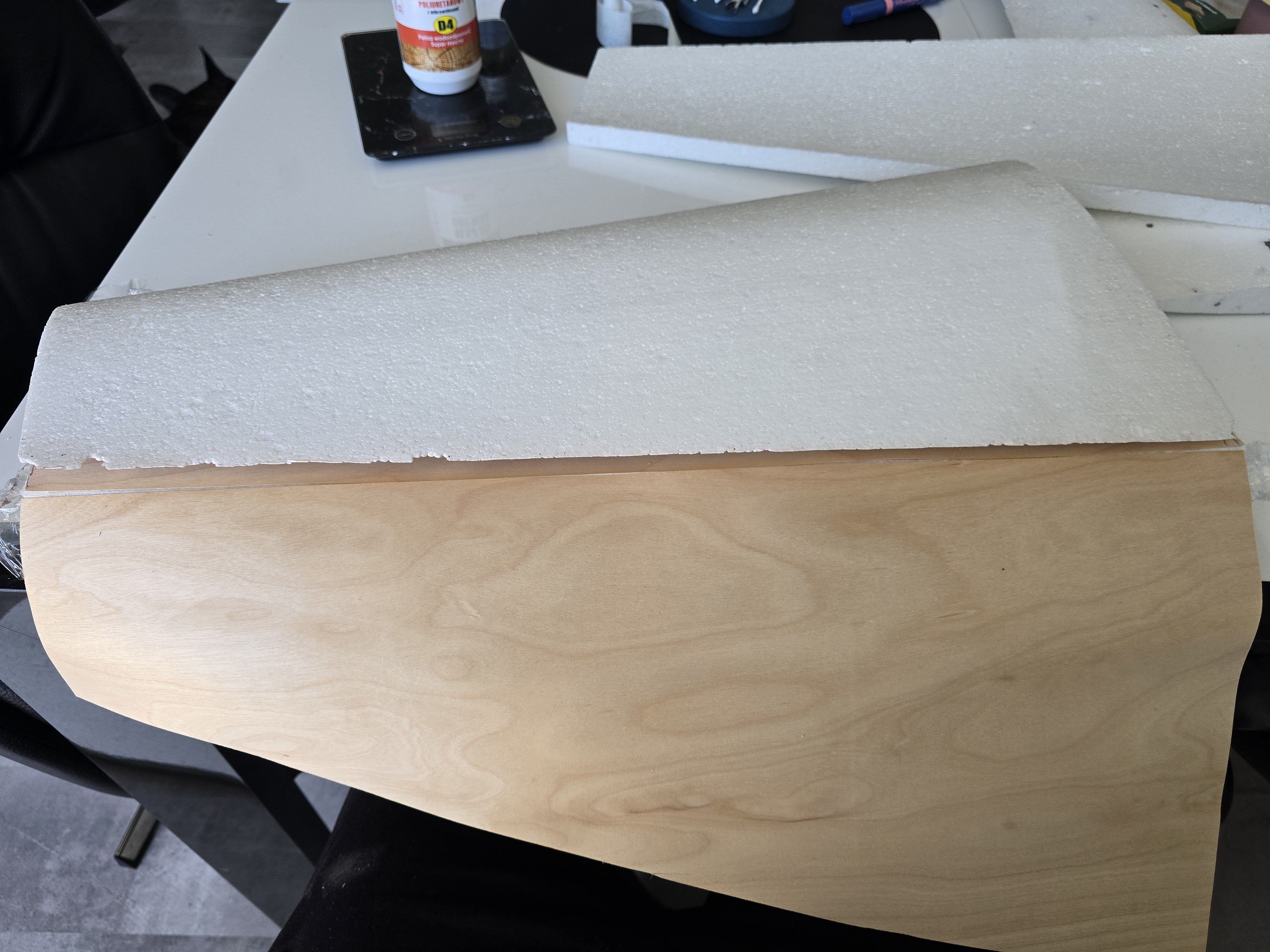

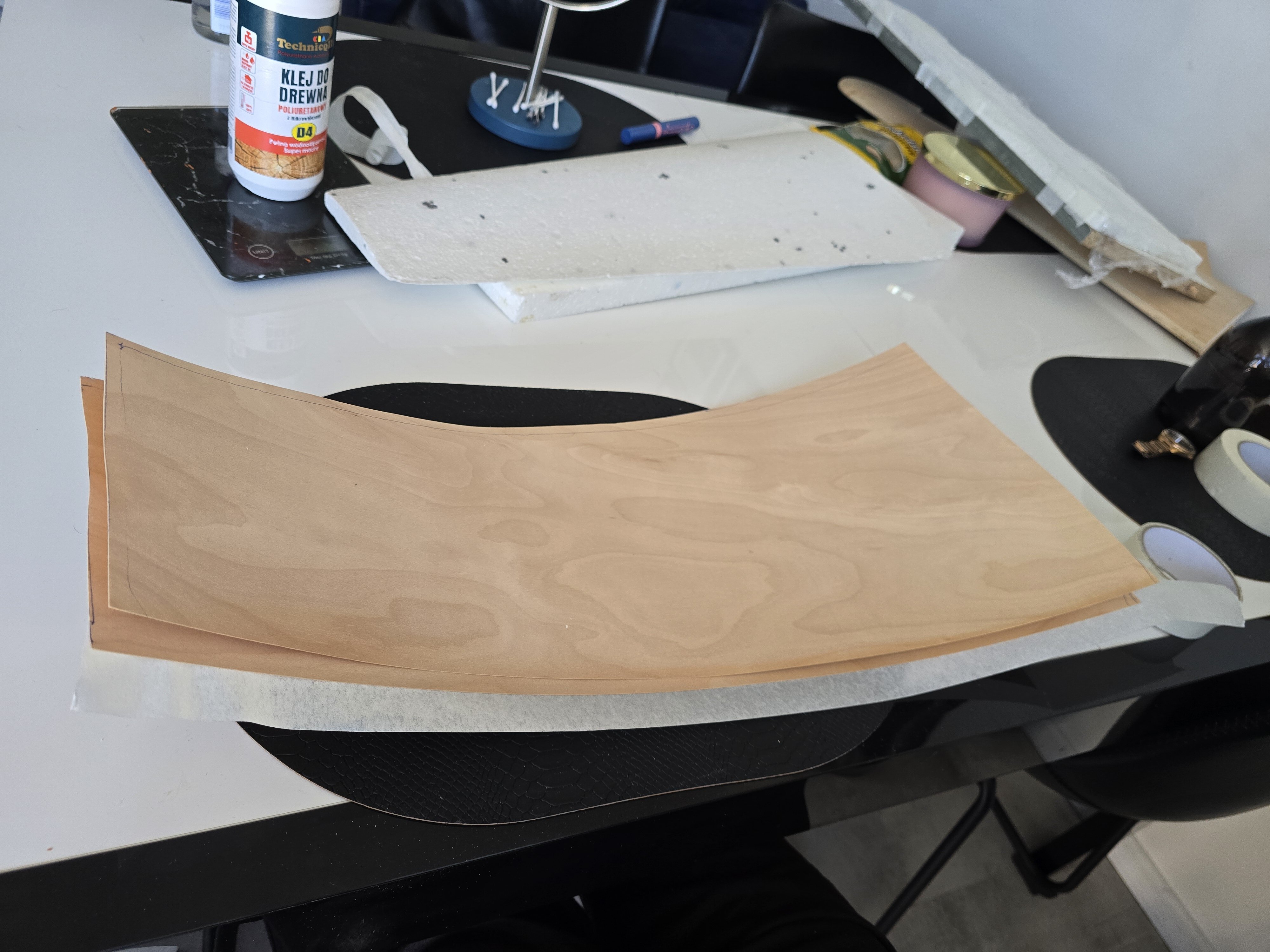

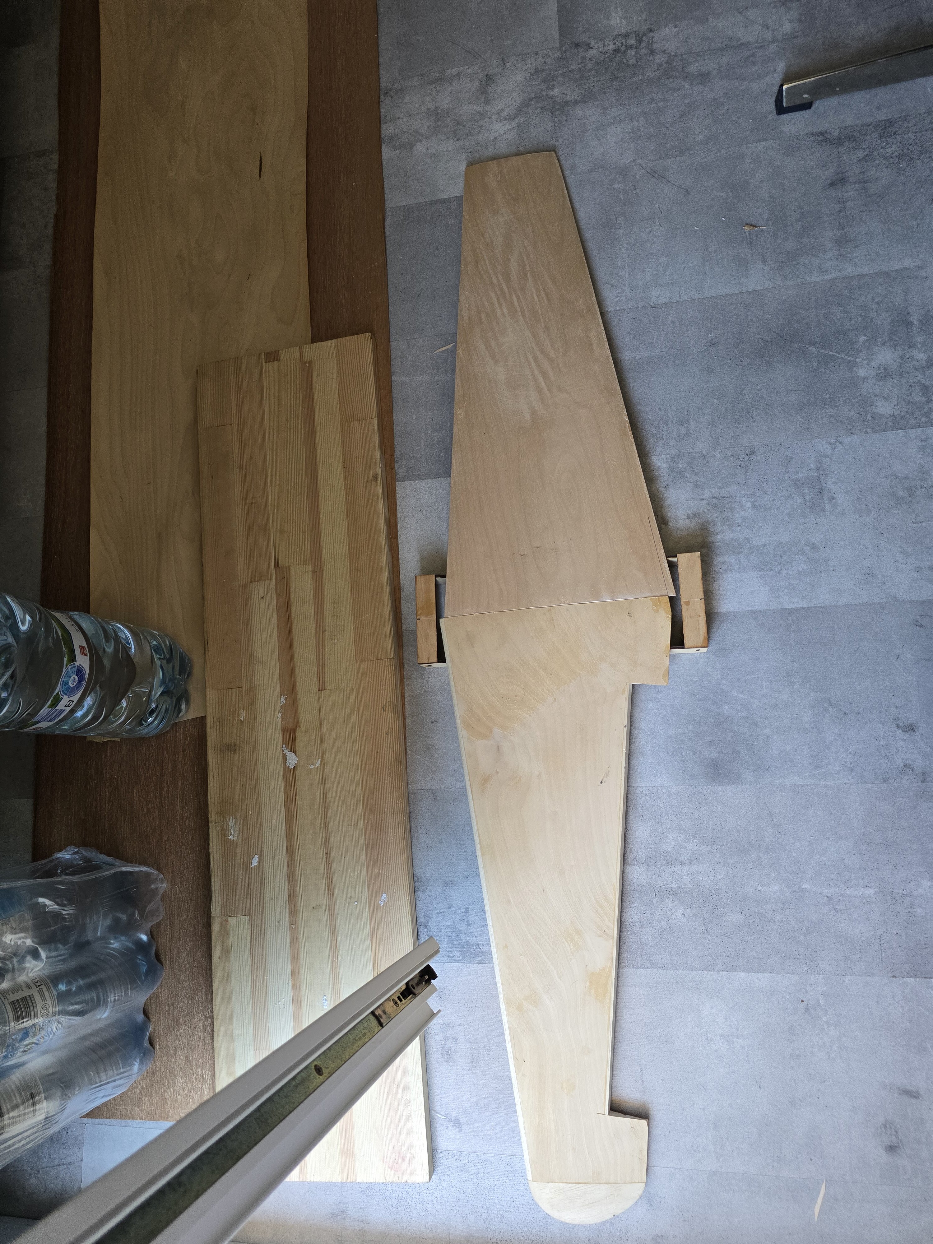

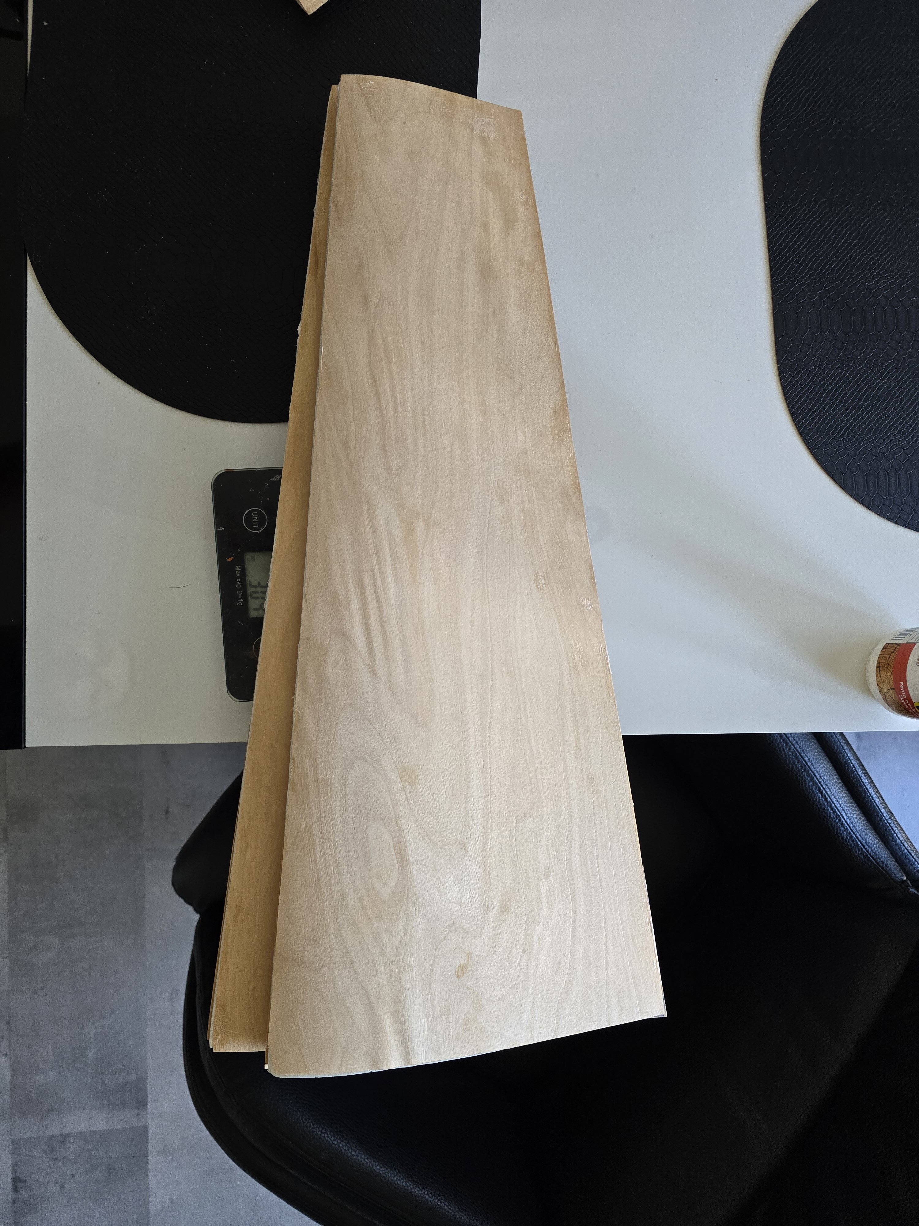

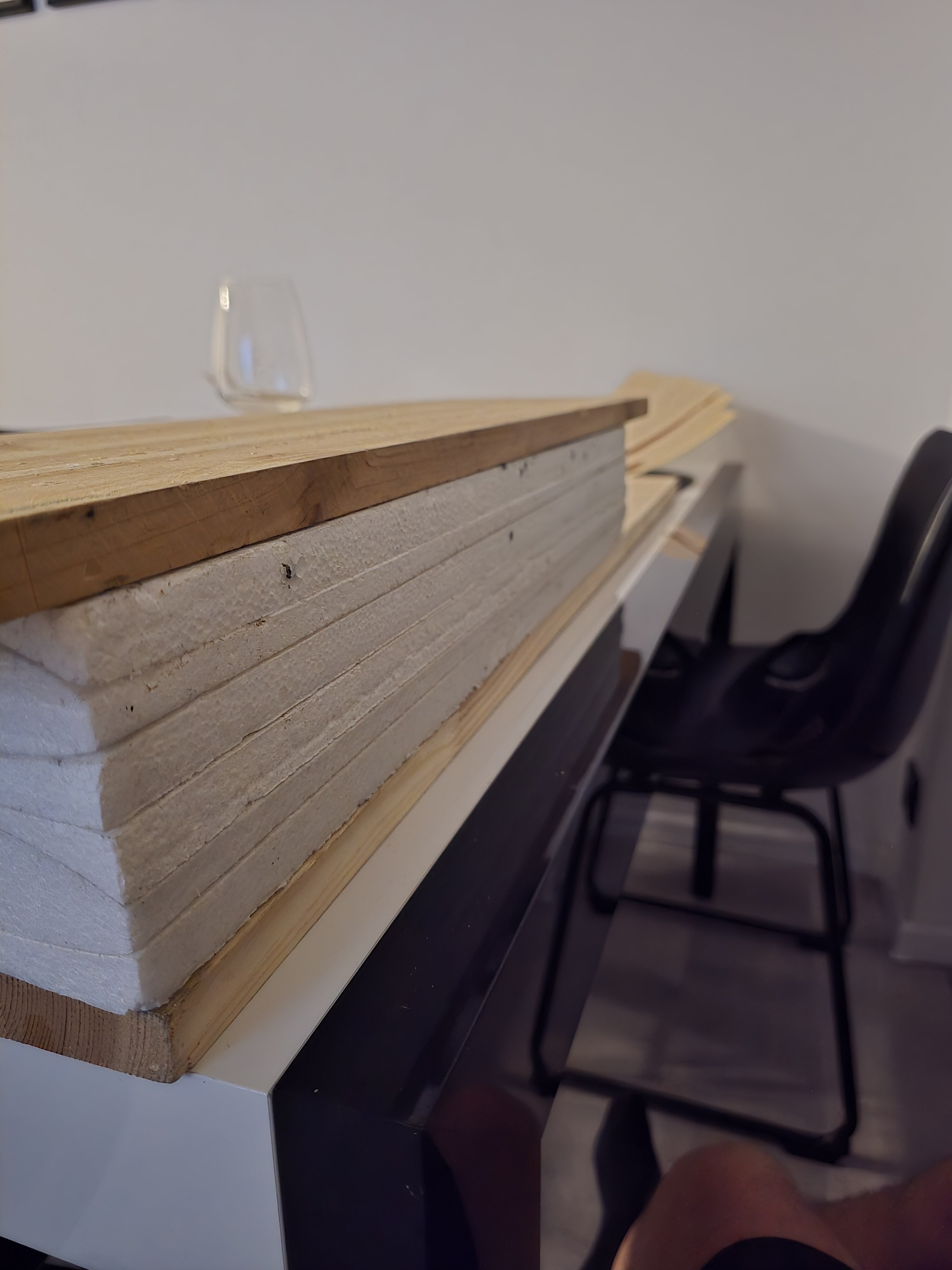

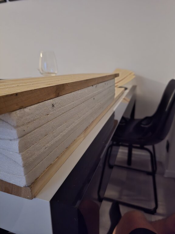

Jest rdzeń oraz fornir :D
Mozna zacząć nową przygodę i nauczyć się nowości.20250629_212629.thumb.jpg.ed21559c9569ef0fc83909e8659a0e6c.jpg

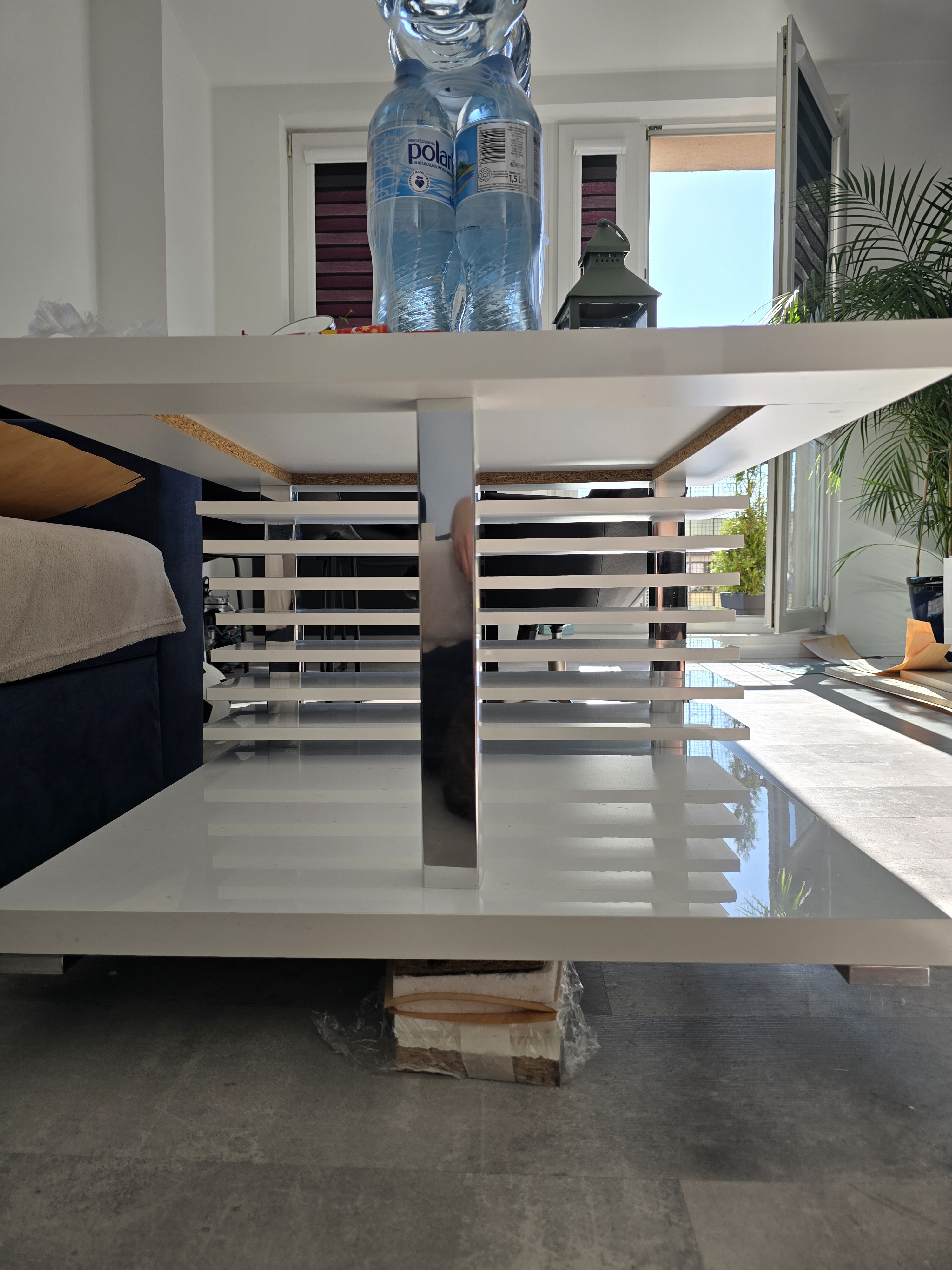

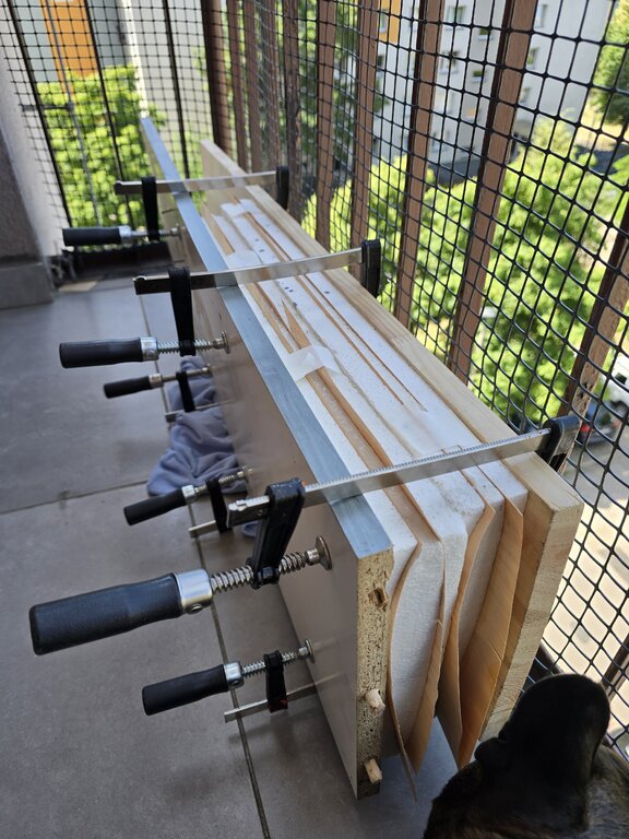

Czy w taki sposob moge odrazu dwie lewe połówki ściskać?
Tak. Tylko zastosuj duży ciężar do ściśnięcia albo ściski jak wolisz. Jak masz stare akumulatory samochodowe to dwa większe powinny wystarczyć.
Tym razem robię skrzydła juz na przyciętych deskach. Rdzenie  które oklejałem  jako pierwsze zbytnio nie wyszły 😑...
Za bardzo docisnąłem deski do siebie ściągaczem i się troszke zgniotły.

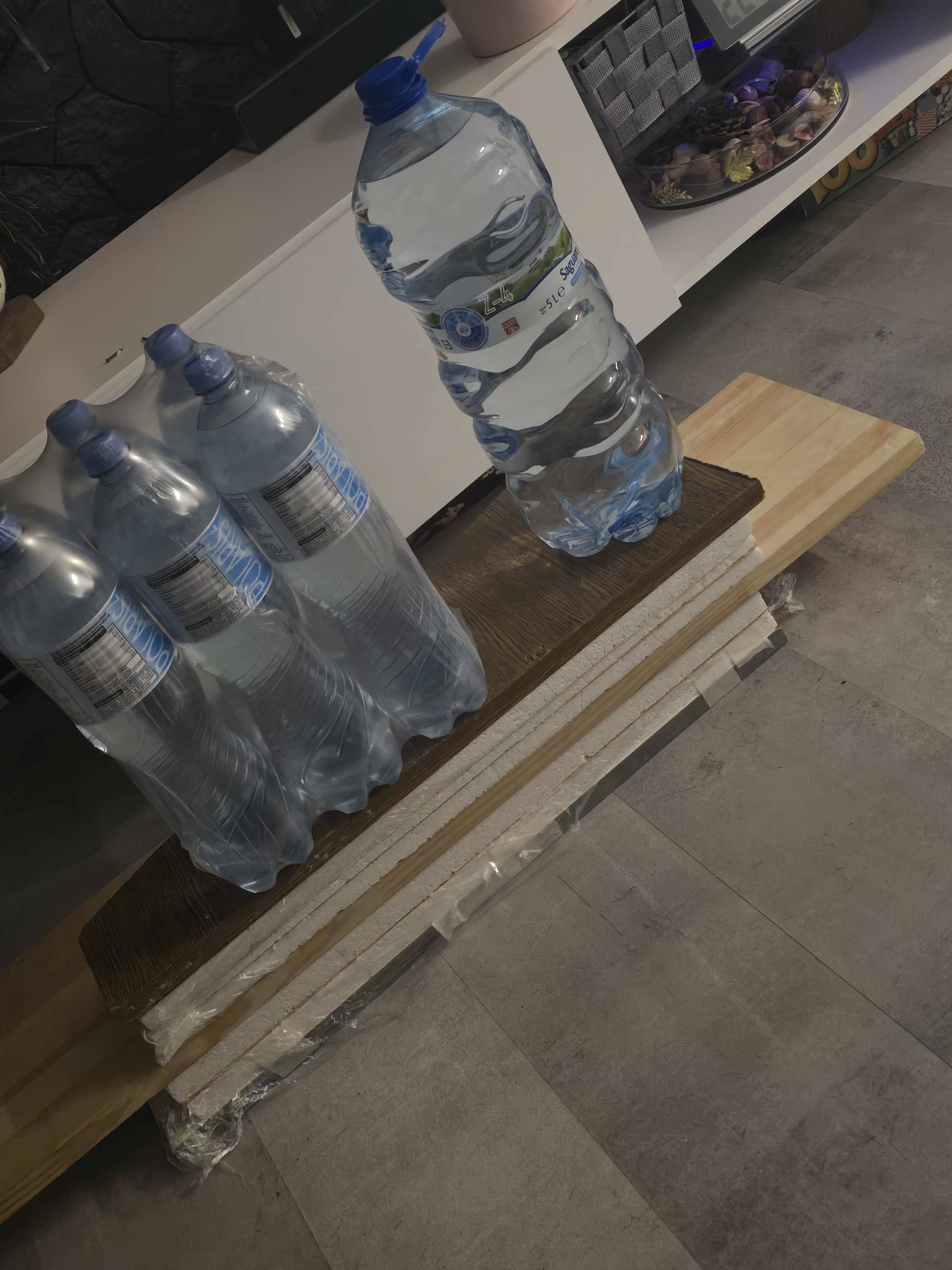

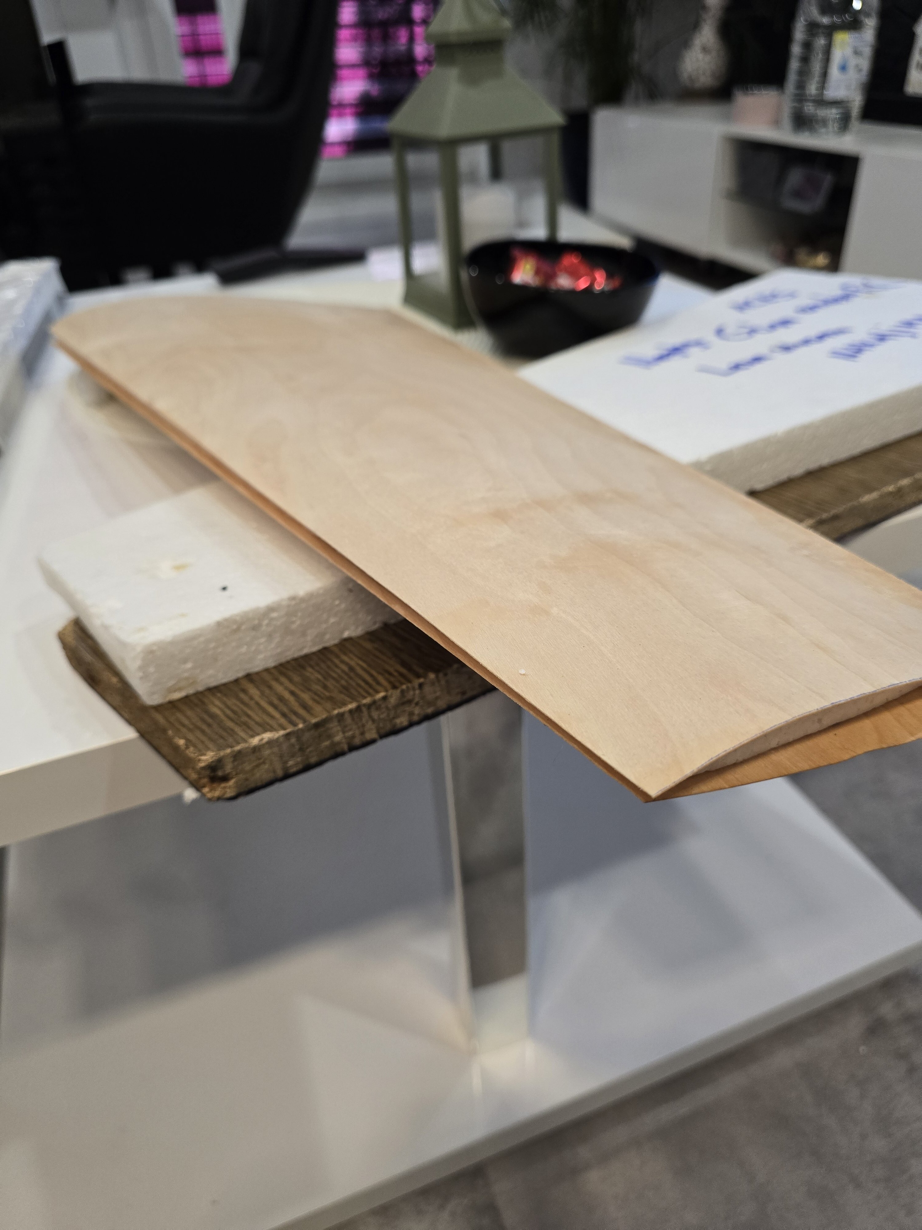

Próba nr 2
Godzinę temu, endriuRC napisał:
Próba nr 2
Trochę mało ciężaru. Może być niedociśnięte na natarciu lub spływie . Mam nadzieję ,że mimo to wyjdzie ale na taką połówkę trzeba położyć tak na oko około 50 kg i to absolutnie nie jest za dużo.

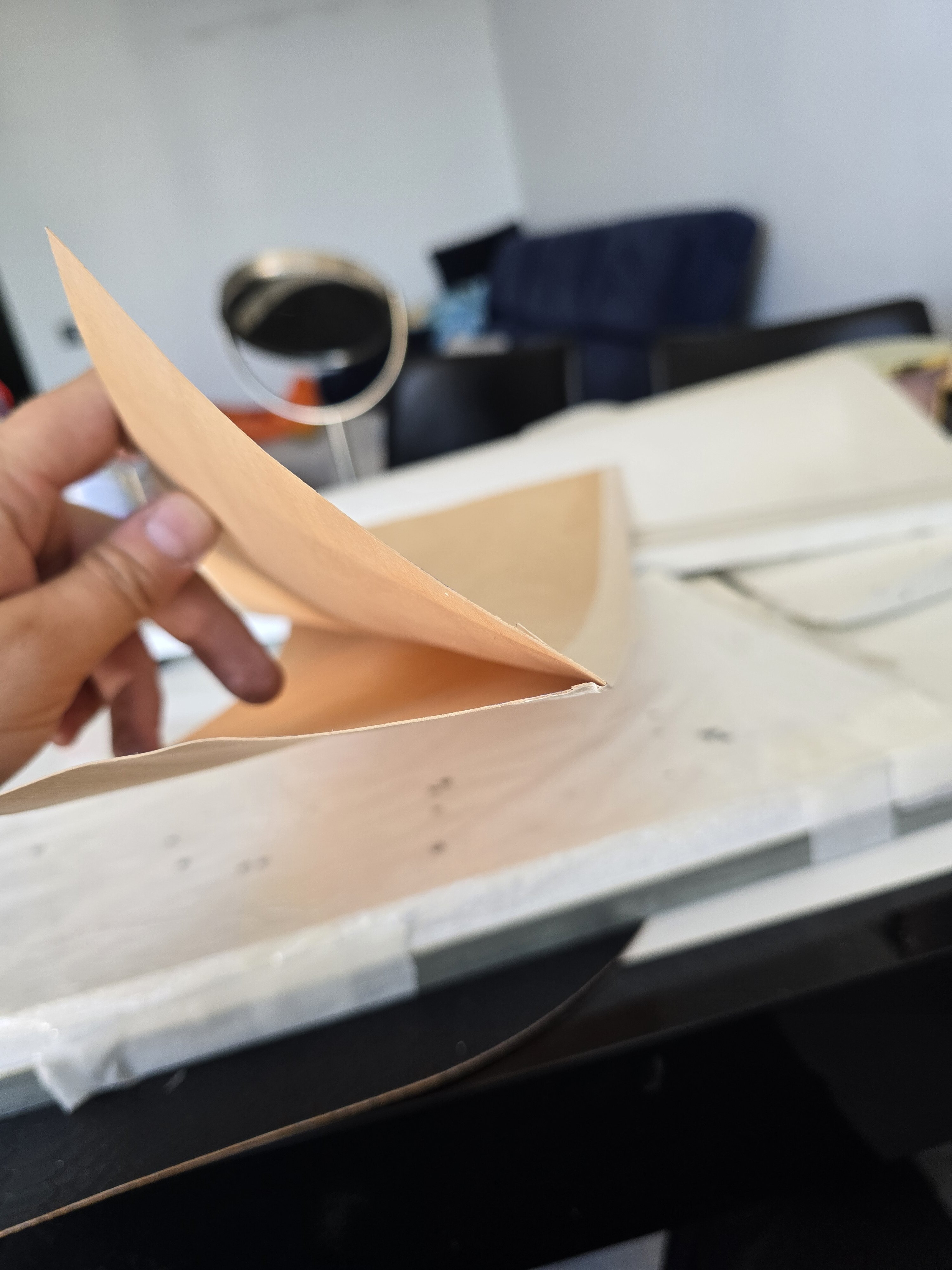

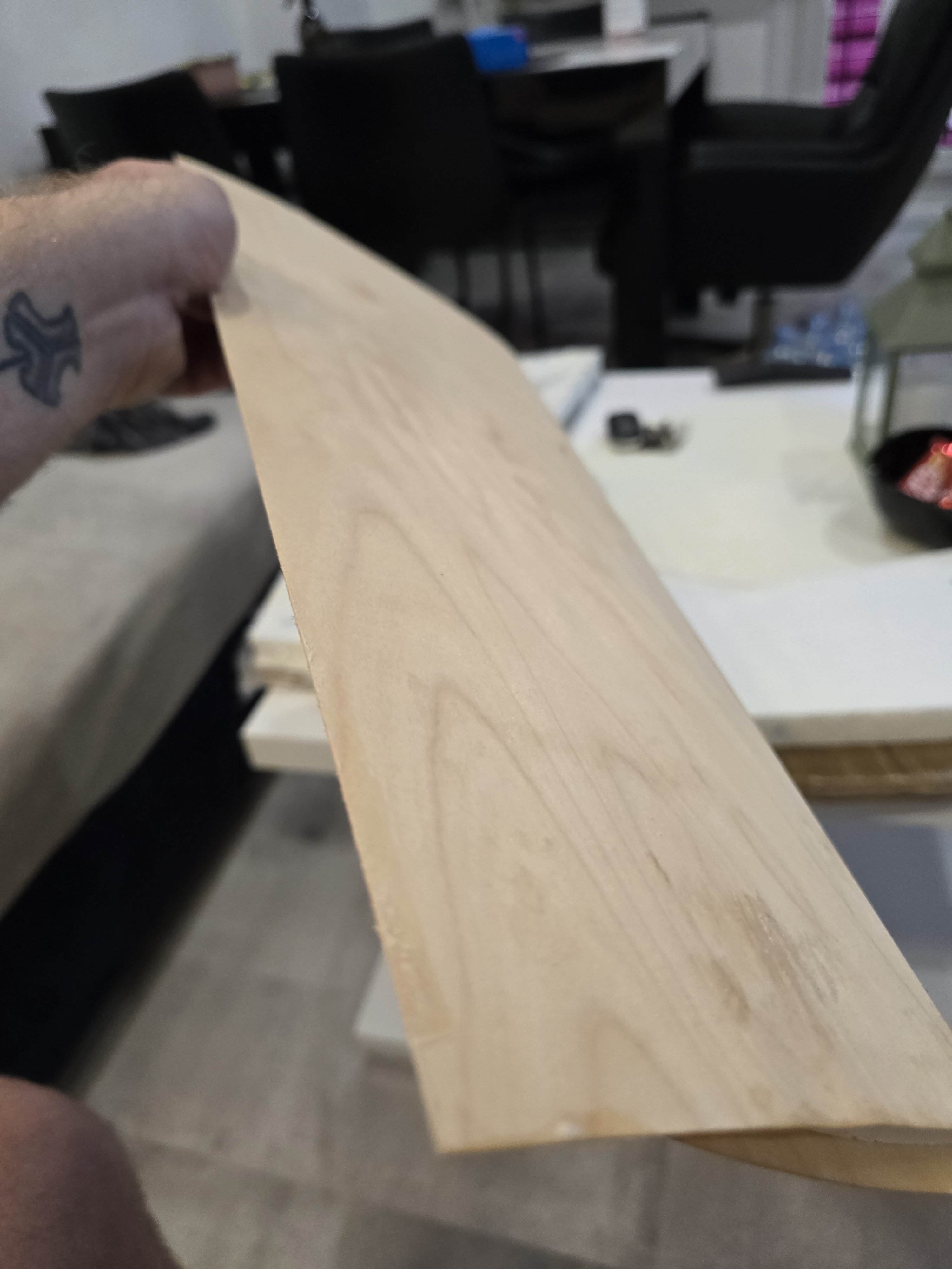

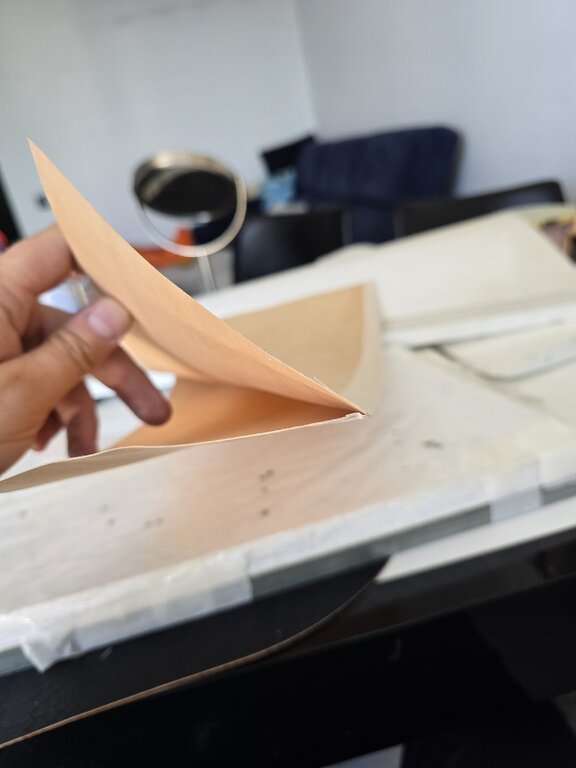

Gorna i dolna powierzchnie fornitu polecam skleic tasma na calej rozpietosci krawedzi natarcia, i po rozchyleniu w litere V wlozyc do srodka rdzen styro i to dopieoro w negatywy, Krawedz natarcia wychodzi wtedy prosciutka i sklejona jak brzytwa.
Dobry pomysł , najlepiej jakby Andrzej posiadał pompę próżniową no ale nie wszystko na raz .
Dzięki!
Wypróbuje dzis Twoją metodę.
Co do skrzydeł nr2 które zrobiłem wczoraj
Wyszły naprawdę dobrze. Muszę znaleźć coś co sprawia że  zwiększe obciążenie
Mam wrażenie, że Przemkowi chodziło o krawędź spływu.

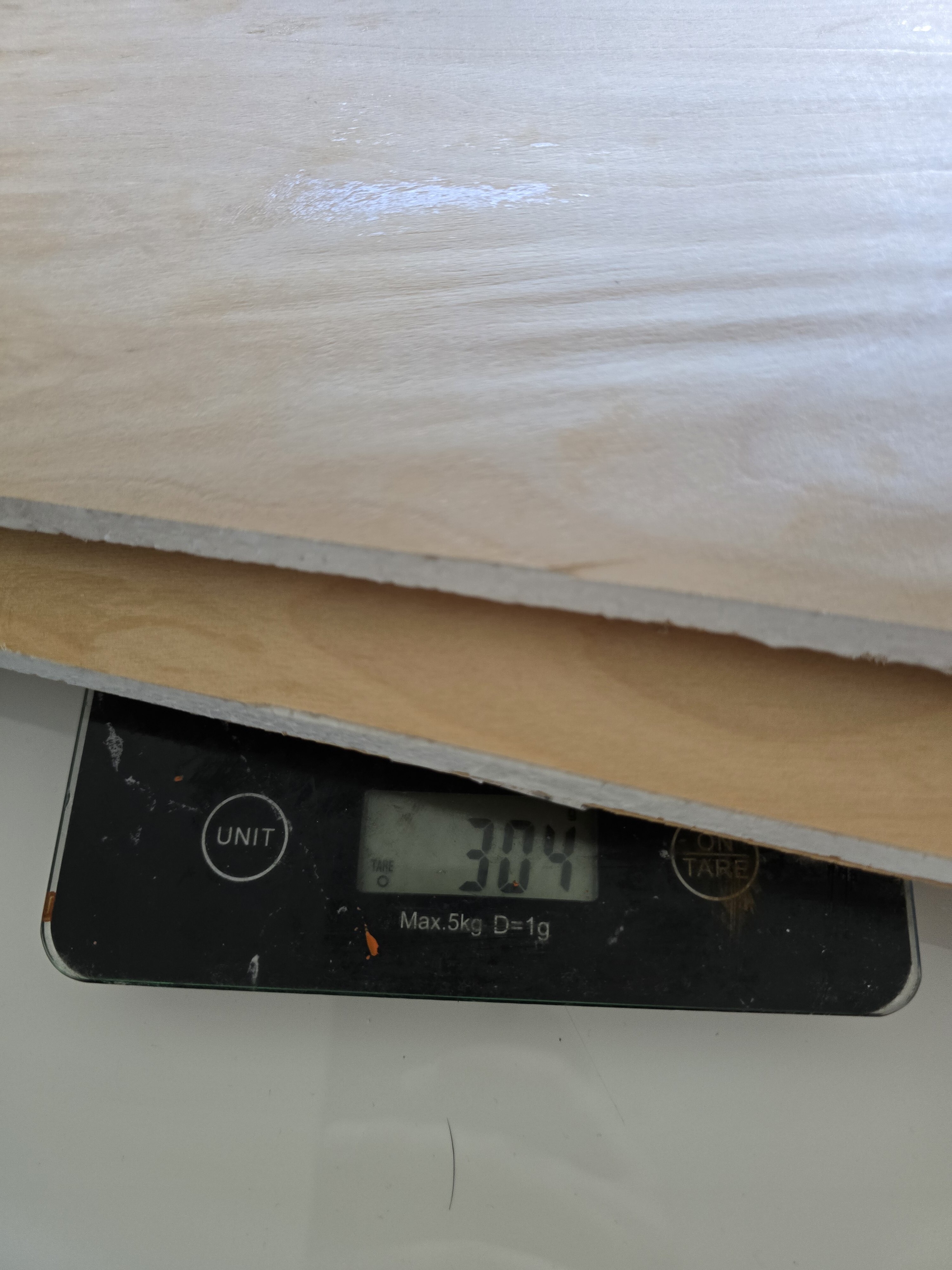

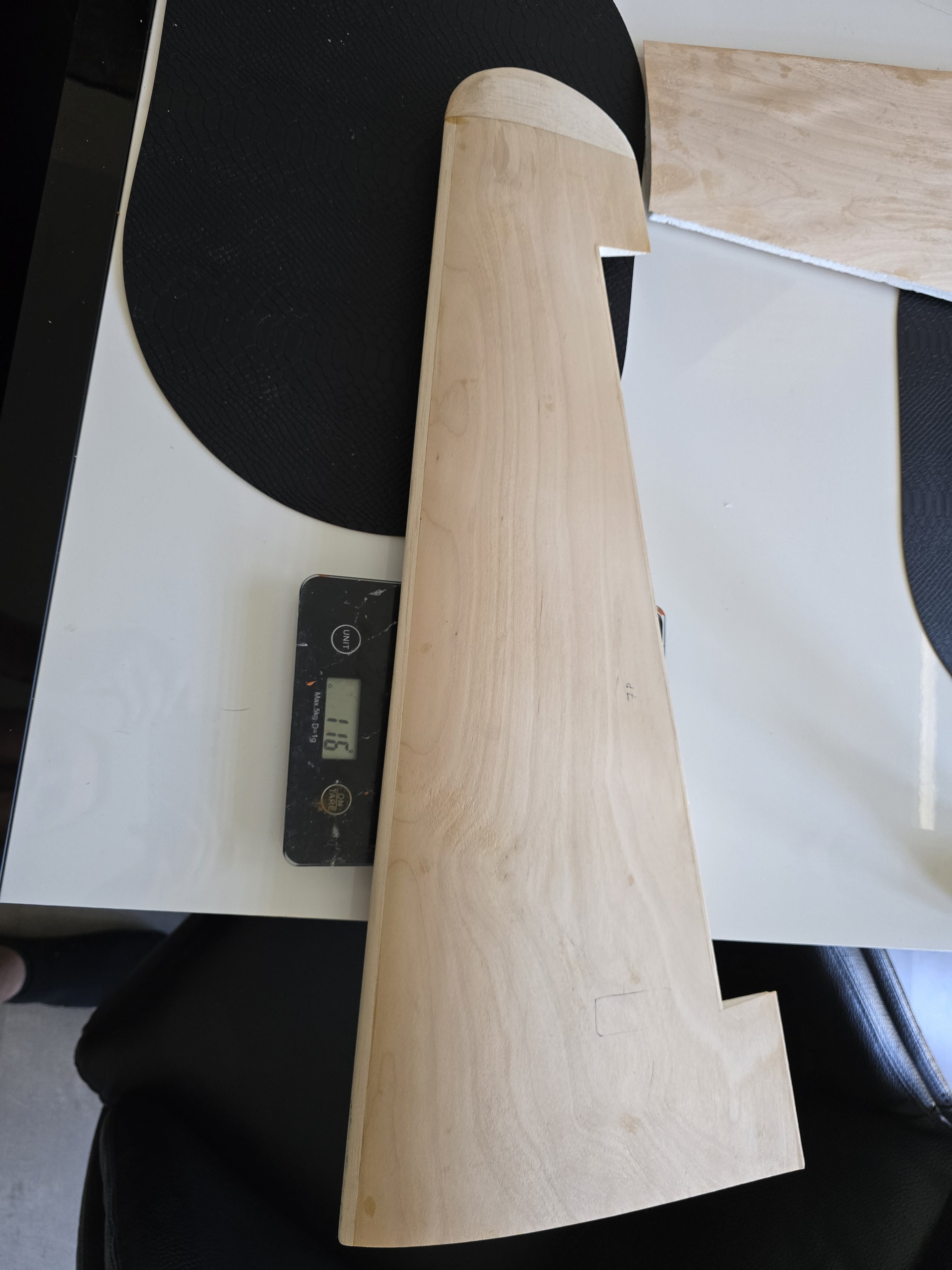

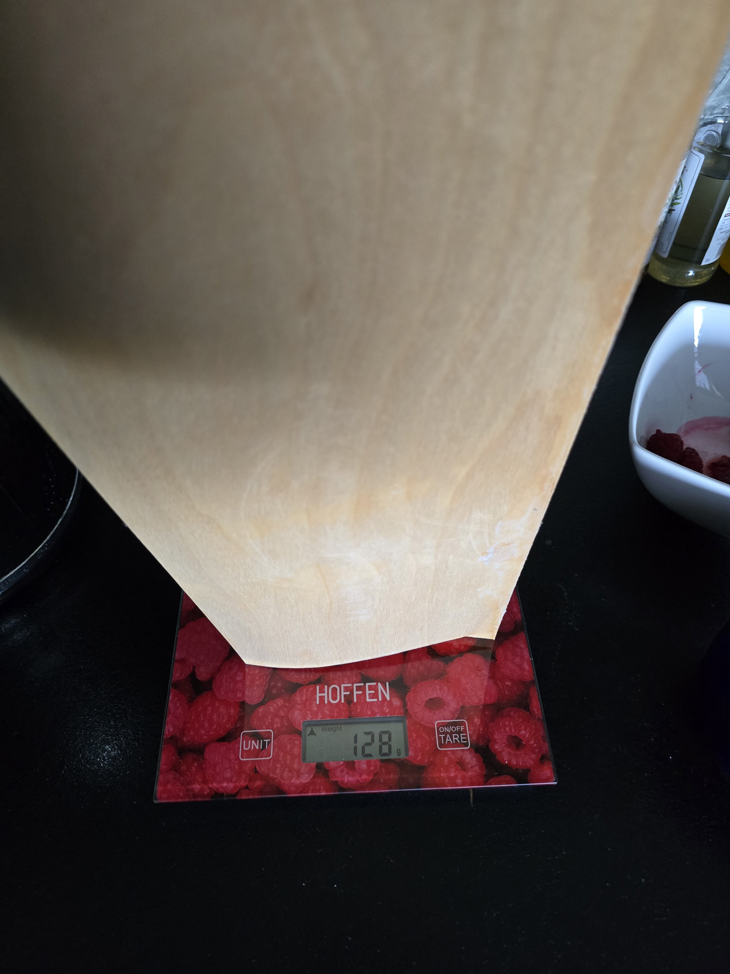

Waga spora niestety 304g bez natarcia końcówek skrzydeł.. a gdzie reszta 😑
Gdzie połowka którą dostałem w zestawie skrzydła bez lotki wazy 116g

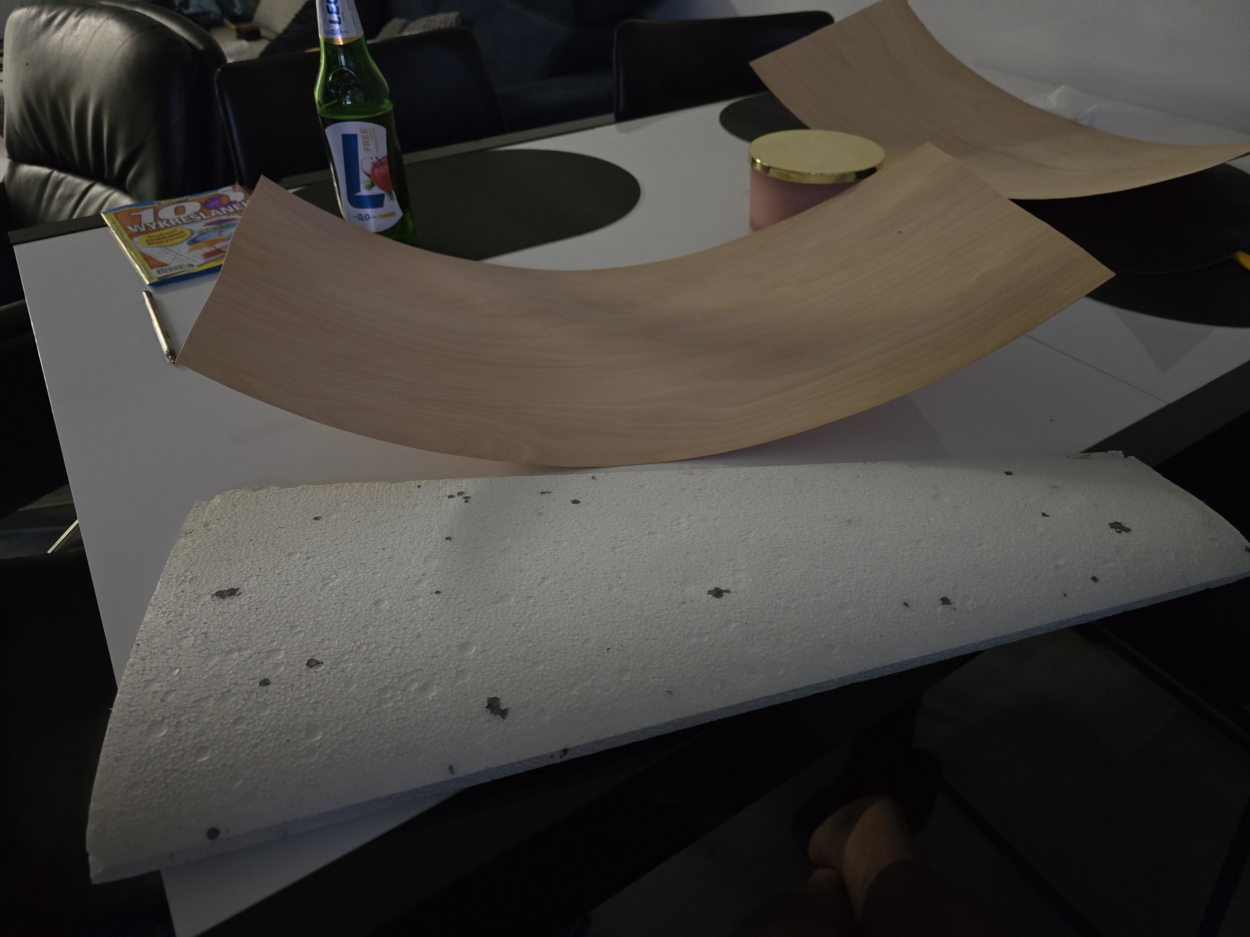

Fornir kleje na technicqll D4
Problem rozwiązany 🤣
smarowałem styropian wypełniając wszystkie pory duza ilością kleju. A smarujemy fornir a nie odwrotnie 😑🤣.

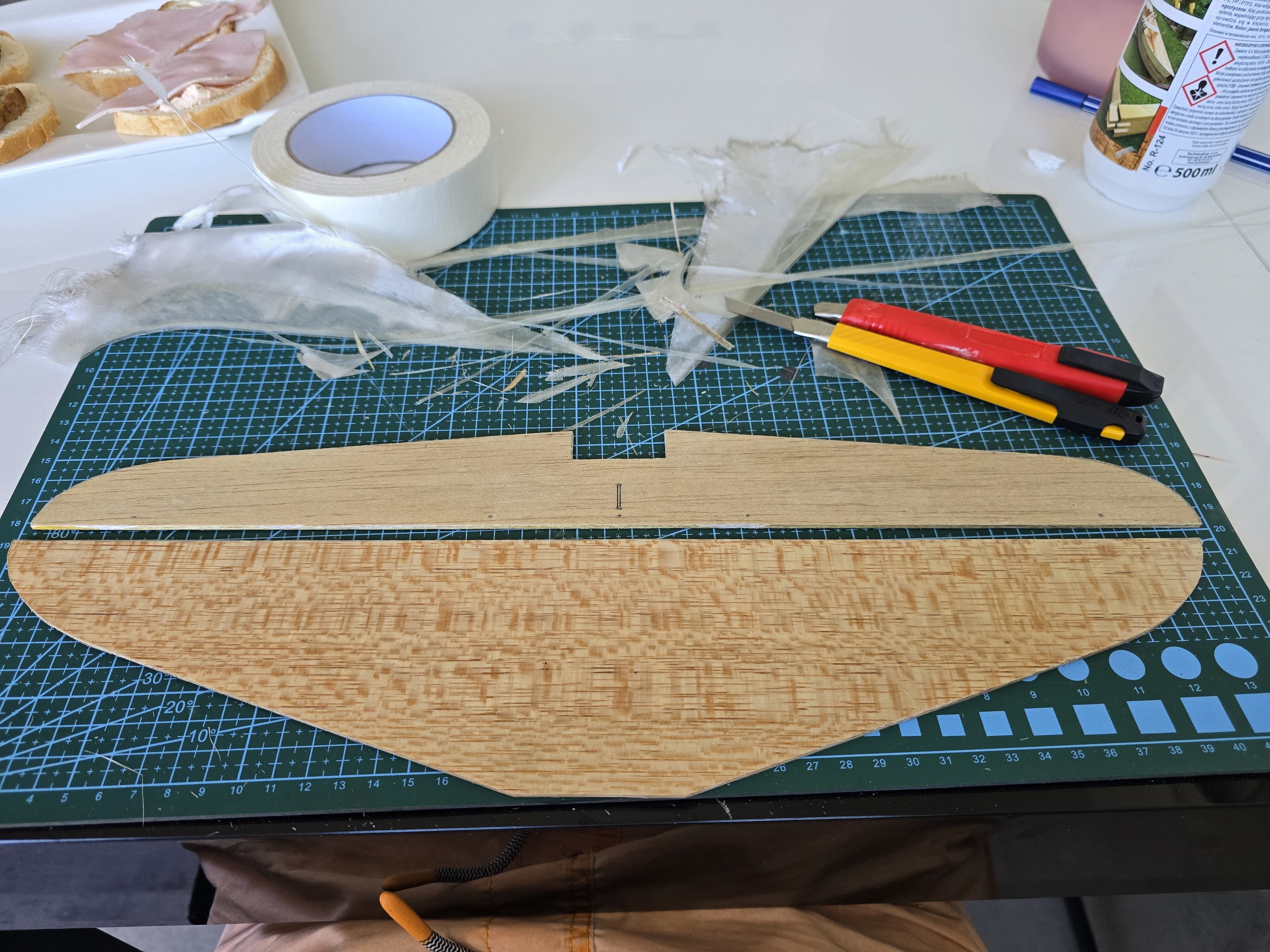

Robię jedną lewą połówkę skrzydła zgodnie z podpowiedziami. Klejem smarowałem tylko fornir i na krawedz spływu taśma 20250701_140631.thumb.jpg.8d7b2e111ae3507c15a0c537f80f8e31.jpg20250701_141248.thumb.jpg.fc2c9242754b8e37f96c6497feb4a97d.jpg20250701_141310.thumb.jpg.b4f5d2a1ee9cd51915e6da0360ab3b6b.jpg

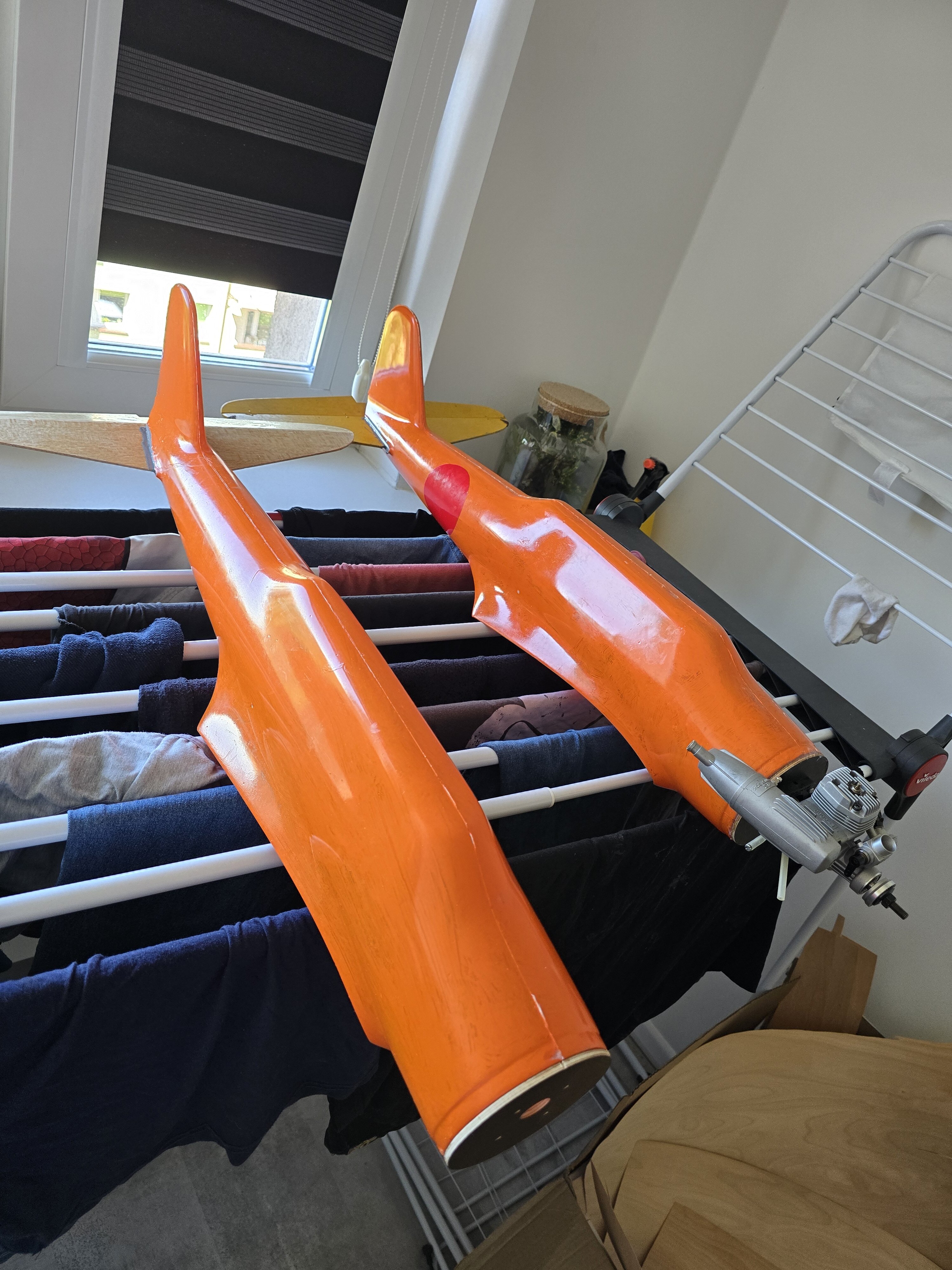

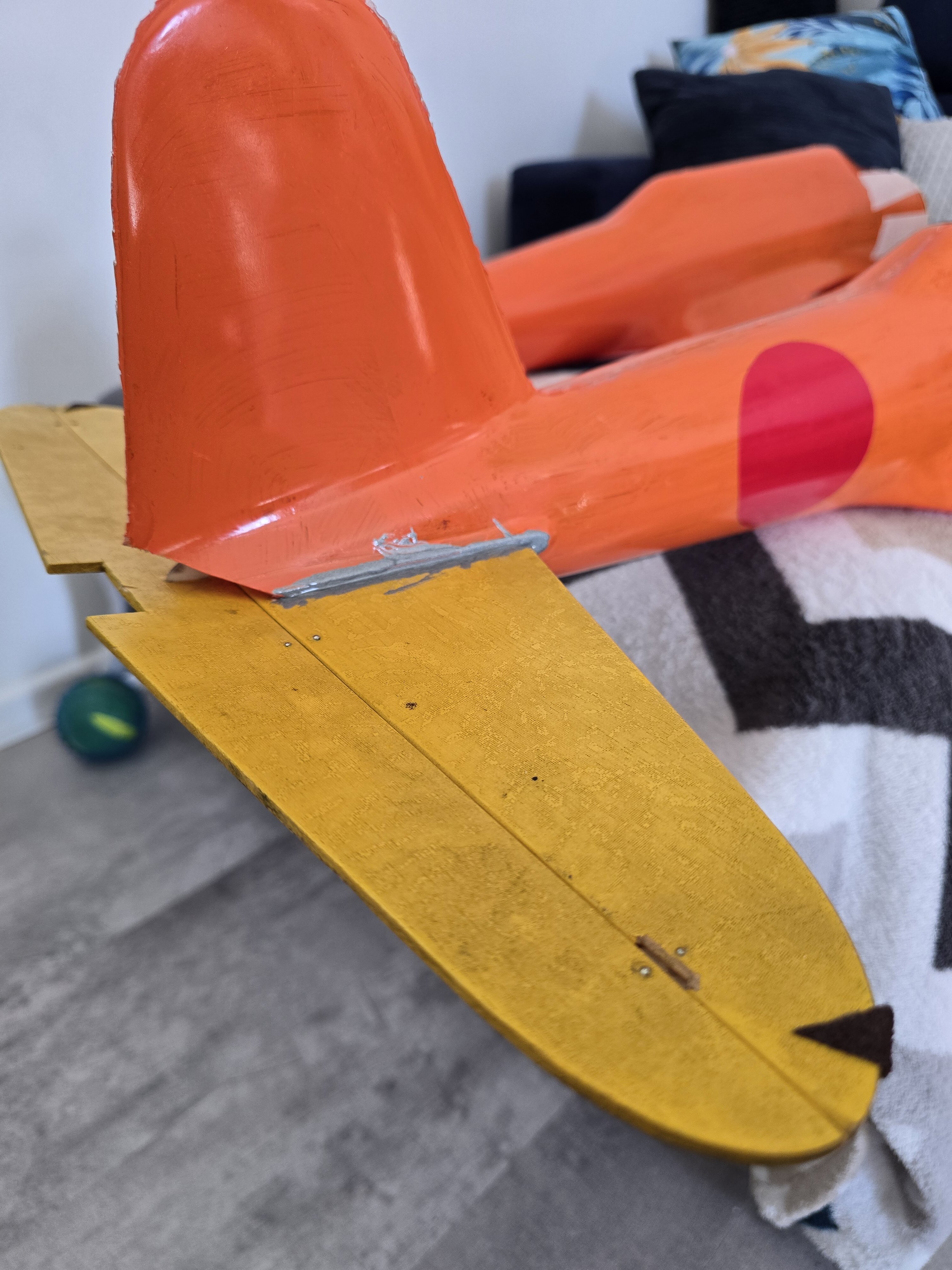

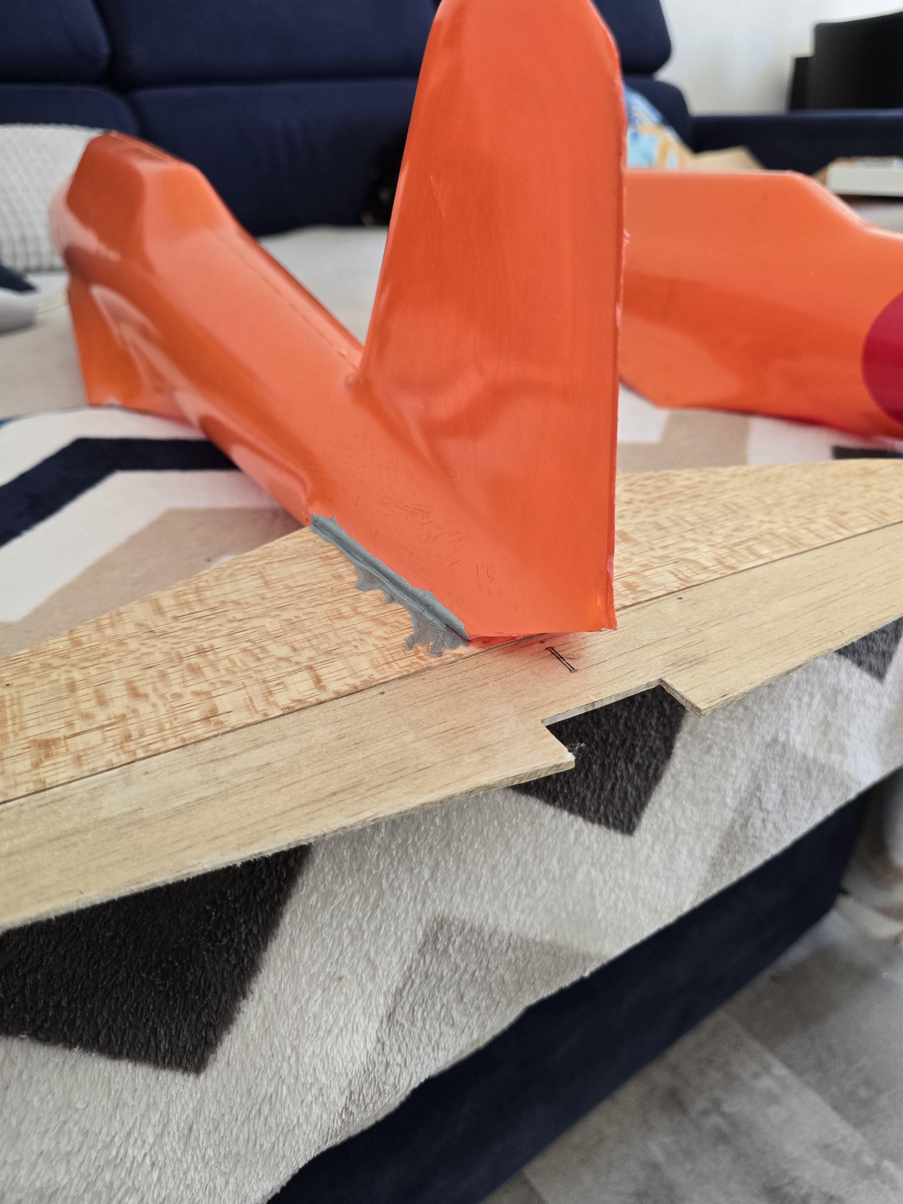

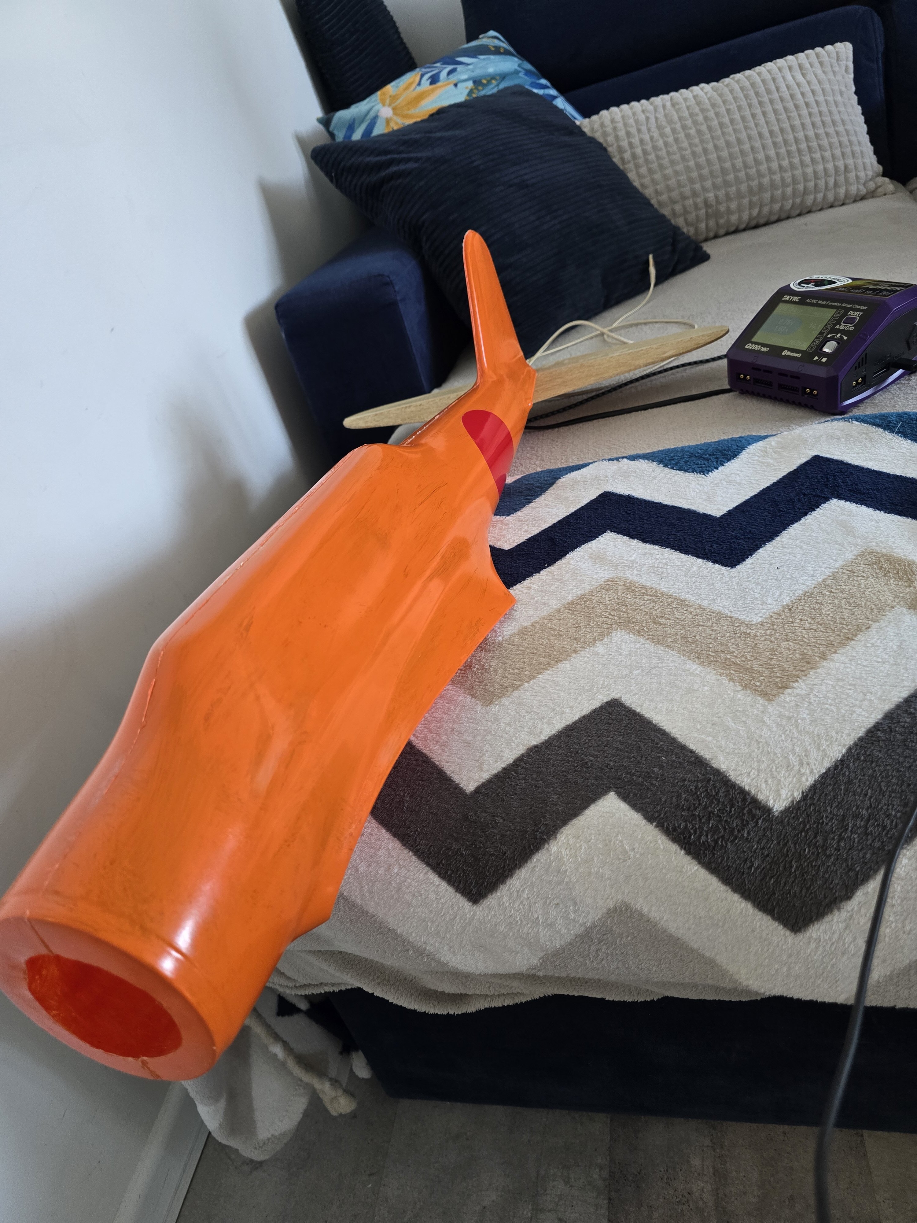

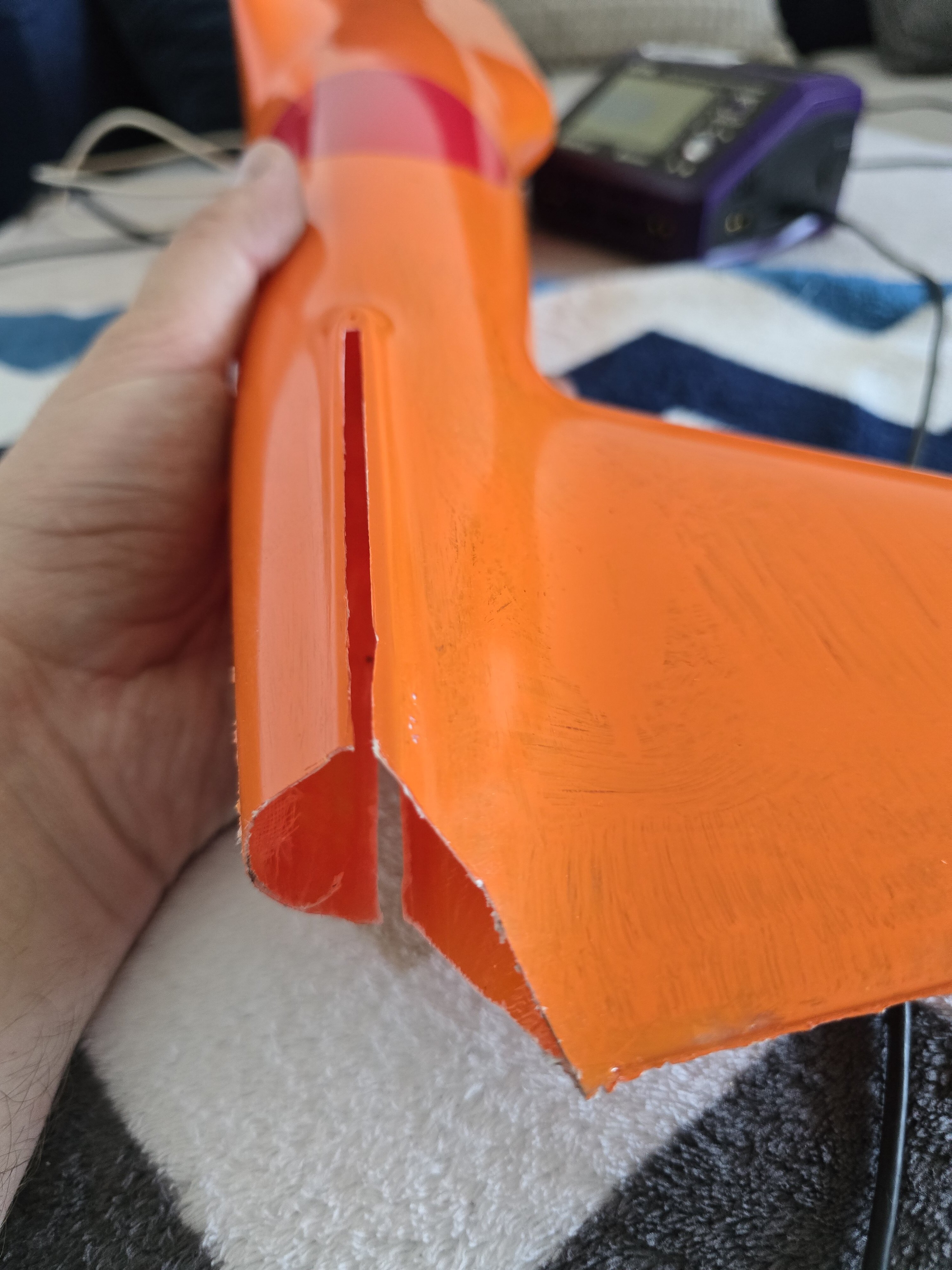

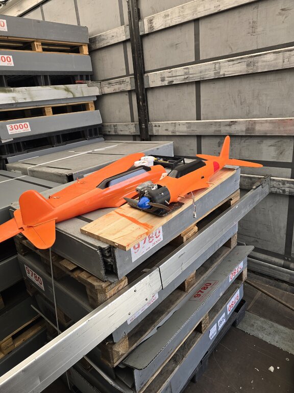

zabrałem się za kadlub.

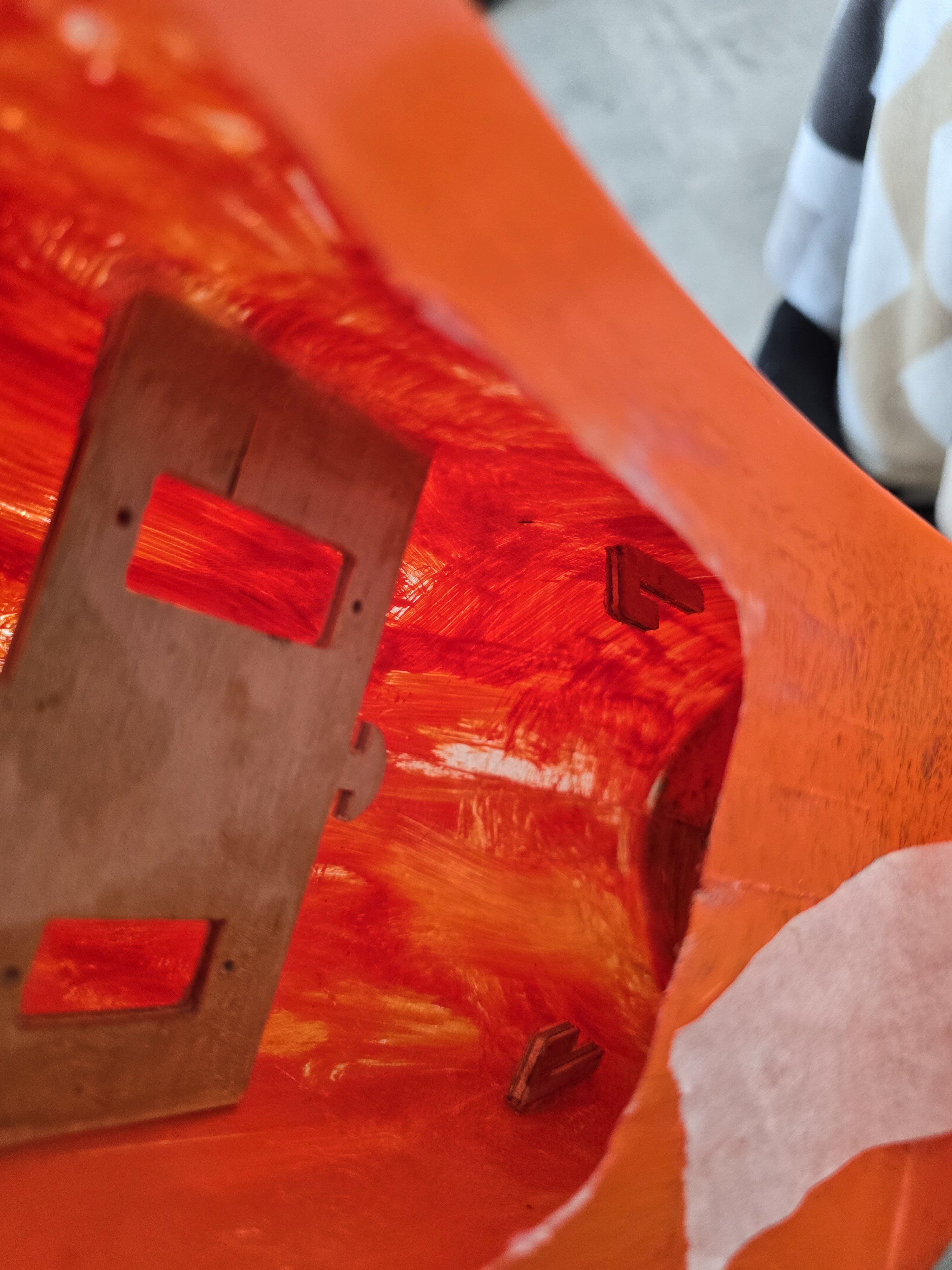

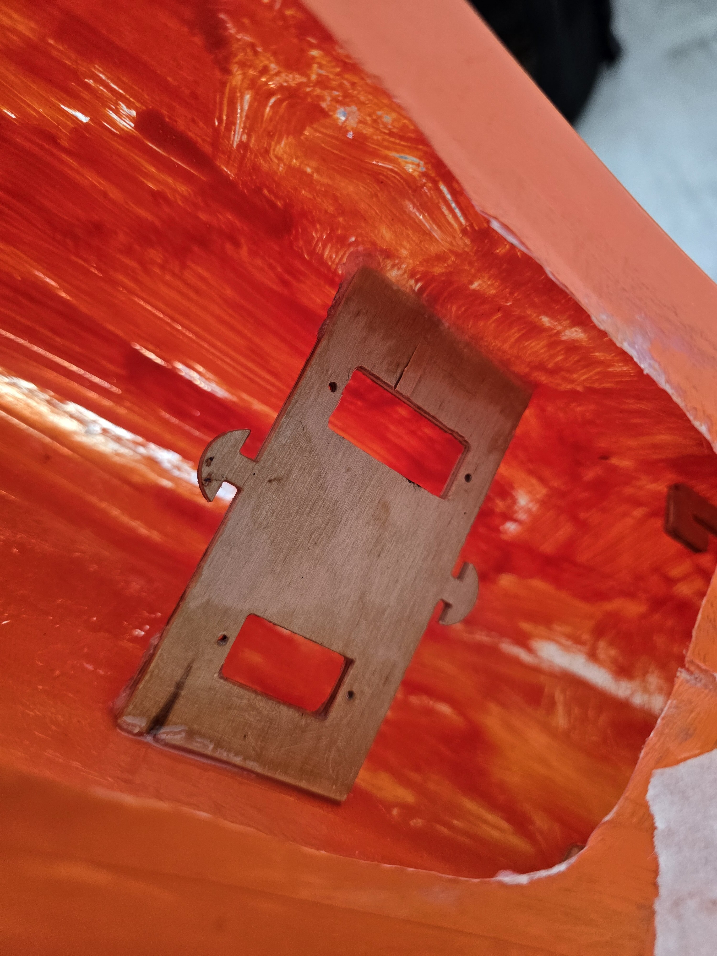

wkleiłem wręgę silnikową, półkę serwa oraz haczyki na żywicę z aerosilem.
Natomiast statecznik poziomy wkleiłem na zywicy 10min. Barwy zywicy I tak nie bedzie widac ponieważ stateczniki będą malowane na pomarańczowo. Docelowo będę kleil na przezroczystym poxipolu lecz ten miałem pod ręką a są to wersję typowo testowe wiec nie ma co przesadzać.
Półkę na serwa chyba warto wzmocnić jakimś paskiem tkaniny, co by rozłożyła naprężenia.
Oczywiście wzmocniłem paskiem tkaniny 25g złe zdjęcia wrzuciłem
Docisk zapewniony 🤣🤣🤣

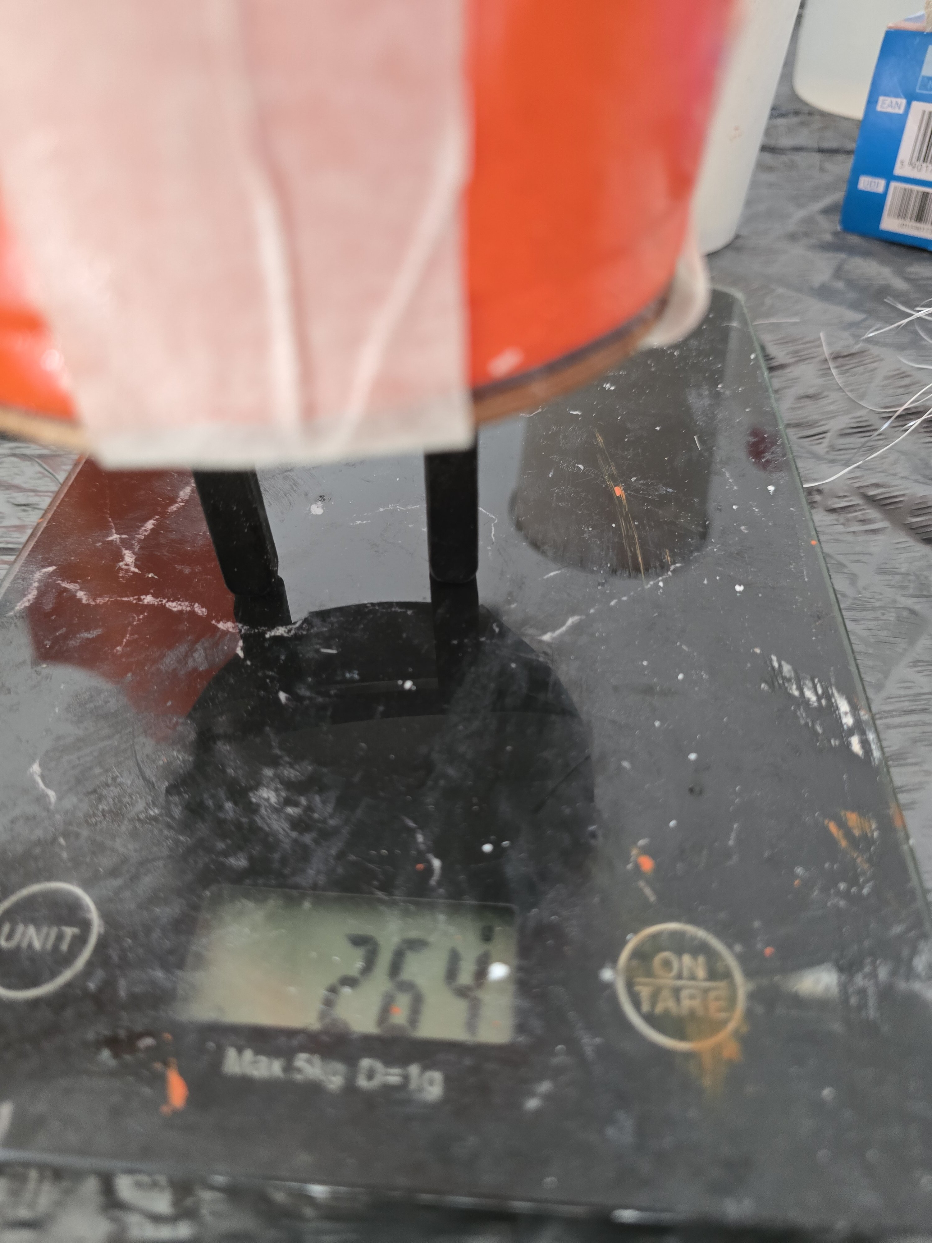

Waga kadluba bez elektroniki i silnika

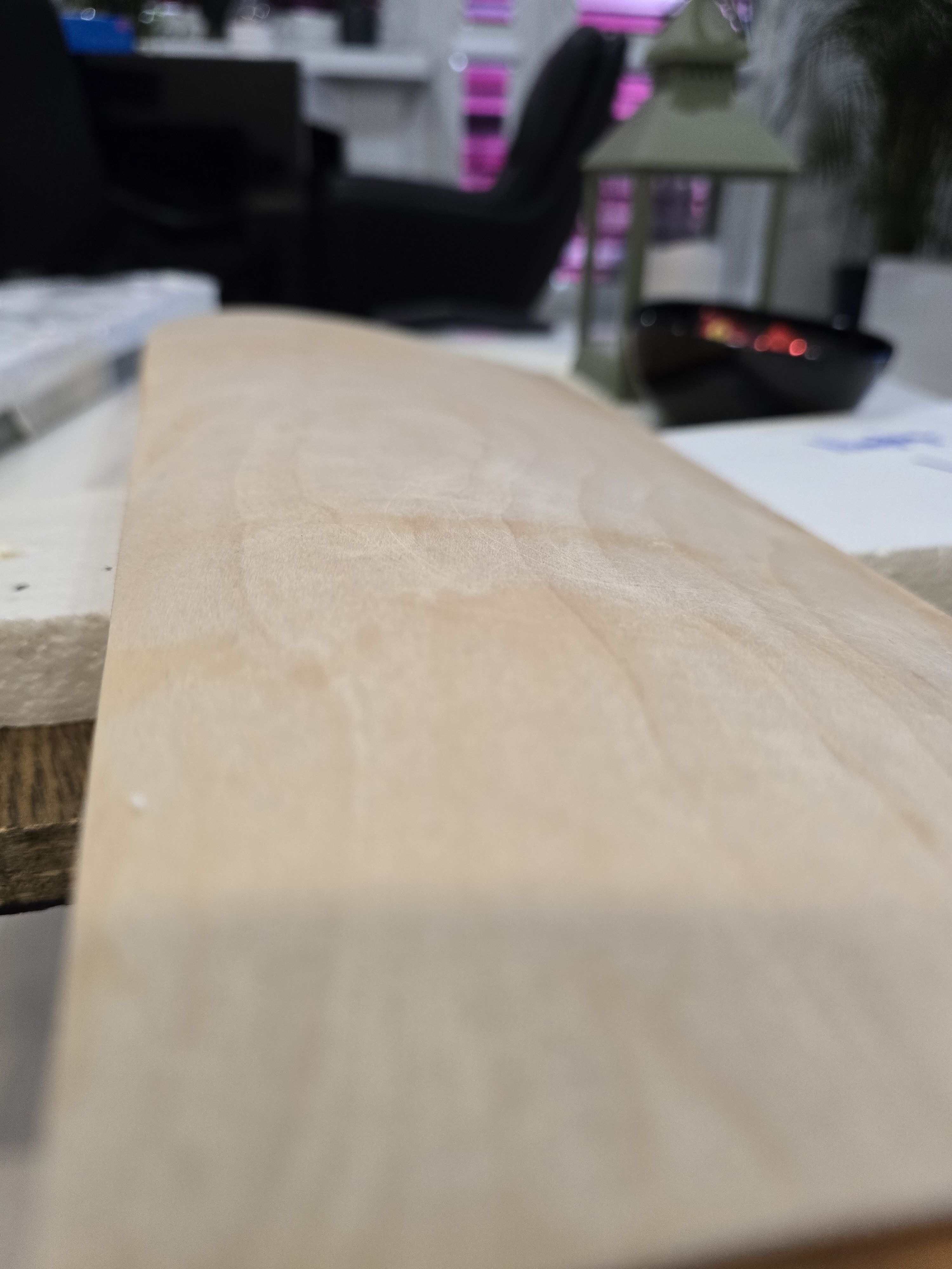

Udało mi sie zrobic super połówkę skrzydła. Fornir nigdzie nie zwichrował się i waga duzo duzo lepsza jak poprzednie połówki.
Coraz lepiej zapoznaje sie z technikami z którymi mam do czynienia pierwszy raz. Z tego miejsca chciałbym każdemu z osobna podziękować za każdą rade i podpowiedz.
Skrzydło ma wznios.

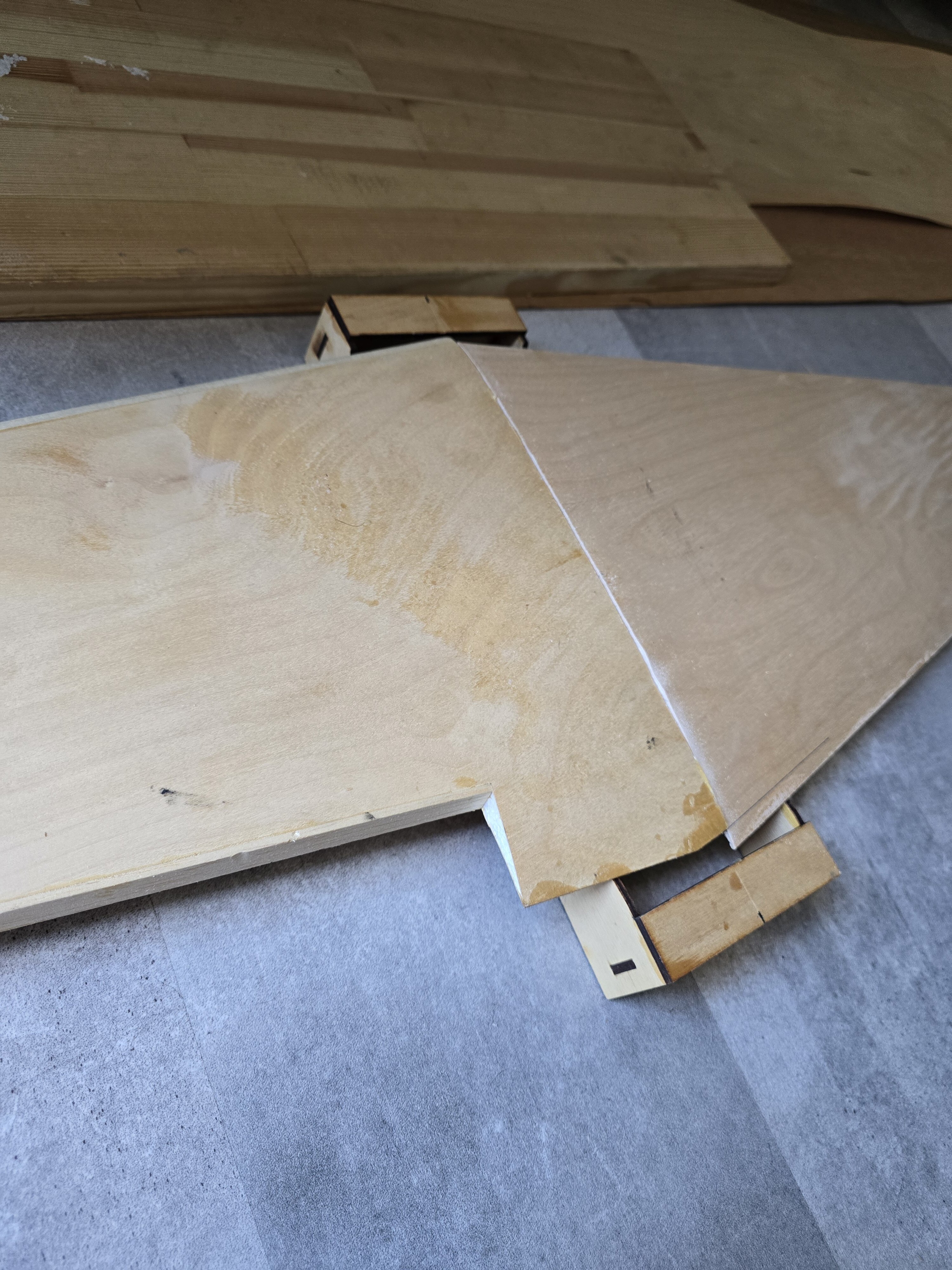

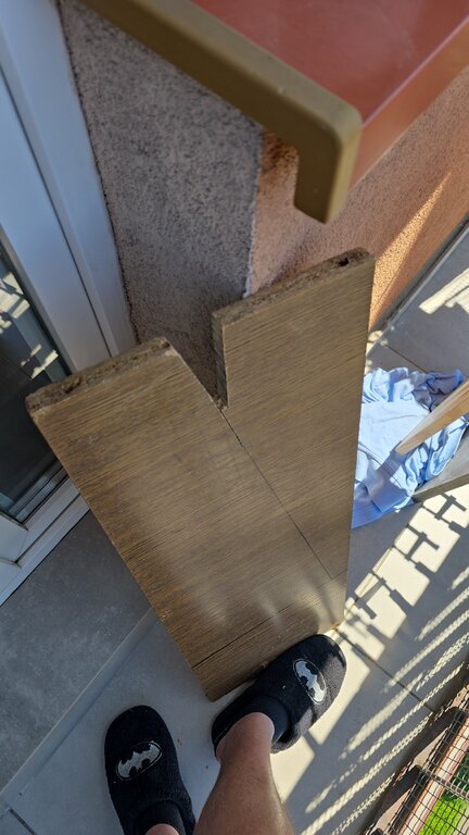

Czy ktoś ma pomysł jak w szybki sposób zrobić na papier ścierny taki przyrząd zeby szlifować pod kątem?
Można tak:przyrząd do szlifowania na kąt prosty a płat ustawiasz ze wzniosem i szlifujesz .Linijka z dołu mie pozwala wyszlifować krzywo.image.jpeg.852f9c253084ba708a9c2887a743cb49.jpeg
  • Dzięki 1
Po przeszlifowaniu wszystko idealnie do siebie pasuje (jak narazie tylko przymiarki). Szablon wzniosu idealnie spełnia swoje zadanie choć przy klejeniu bedzie oczywiście wszystko odbywało sie na równej desce montażowej aby nie doszło do przekrzywienia jedej z połówek.
Lewą połowka wymaga docięcia spływu zeby pasowało w kadlub ale to juz po przyklejeniu listwy natarcia.
