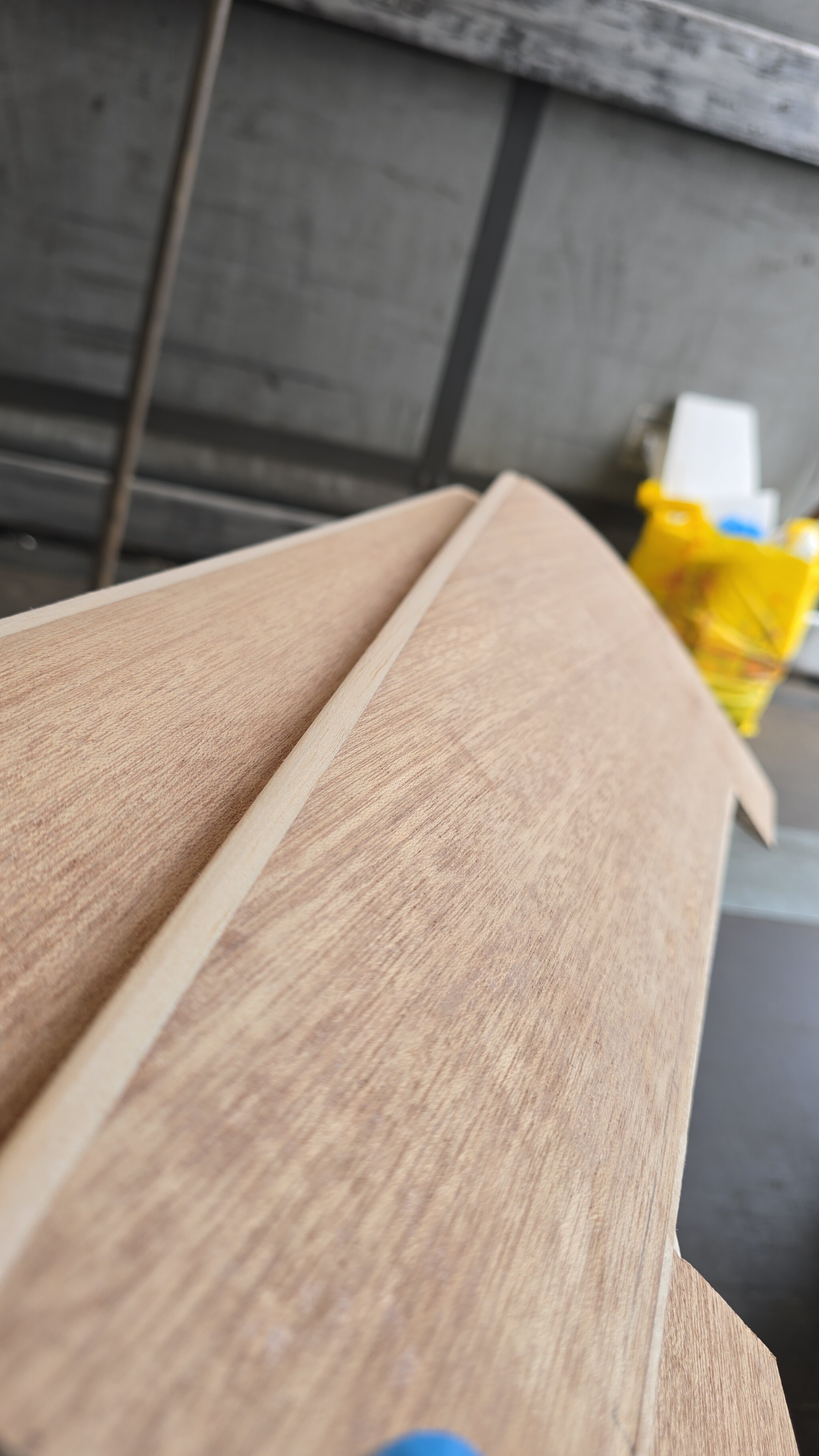

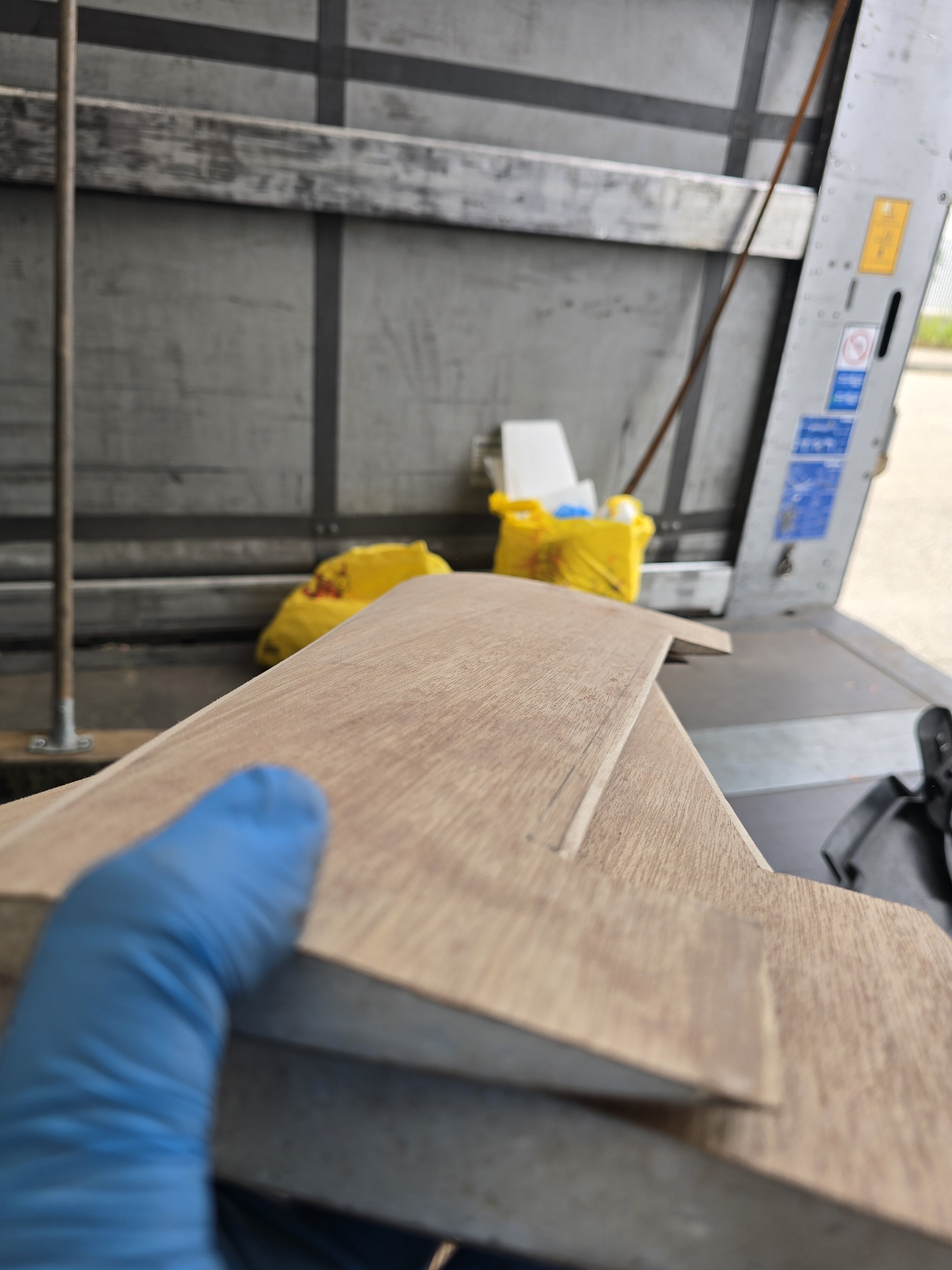

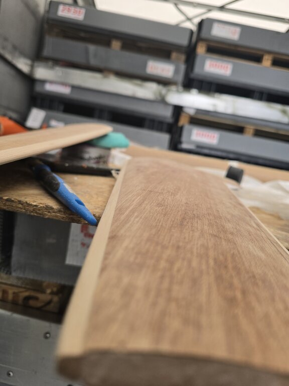

Powracając do płatów, chciałem zapytać, jakim fornirem oklejaleś i gdzie nabyty ?
Wysłane z mojego motorola one zoom przy użyciu Tapatalka
Fornir brzozowy a teraz robię płat z forniru meranti. Dostałem wraz z formą nie wiem gdzie taki sprzedają

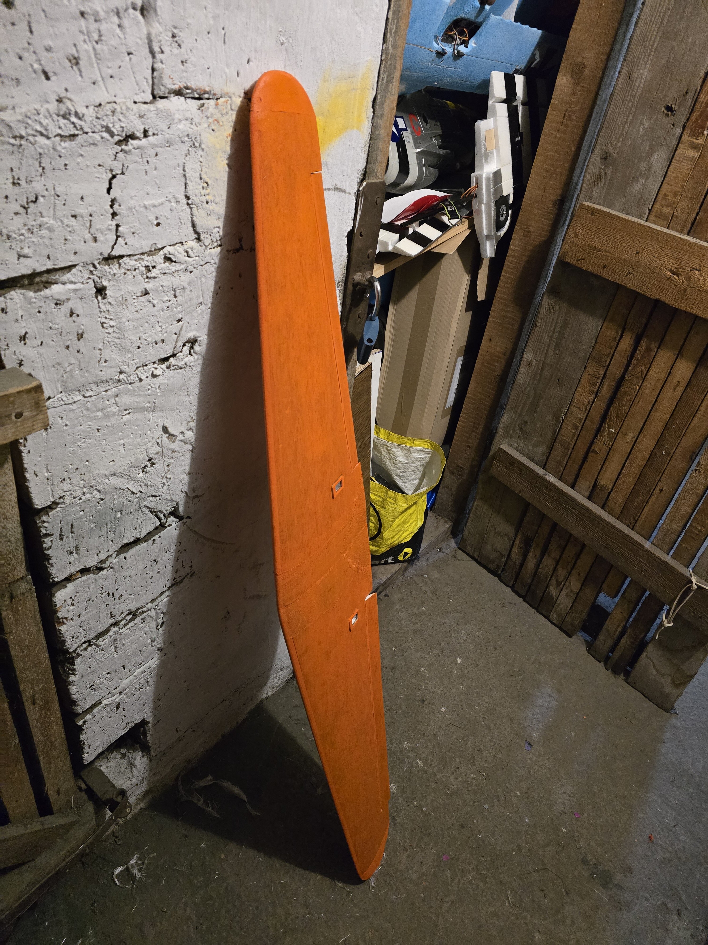

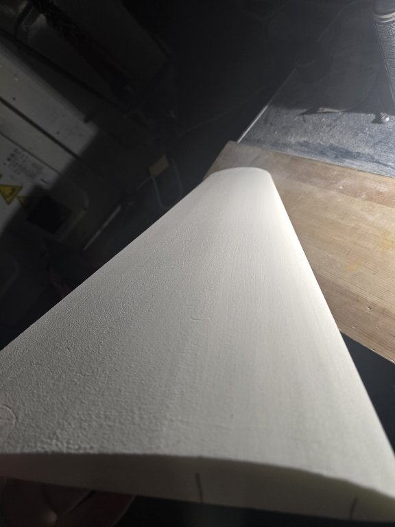

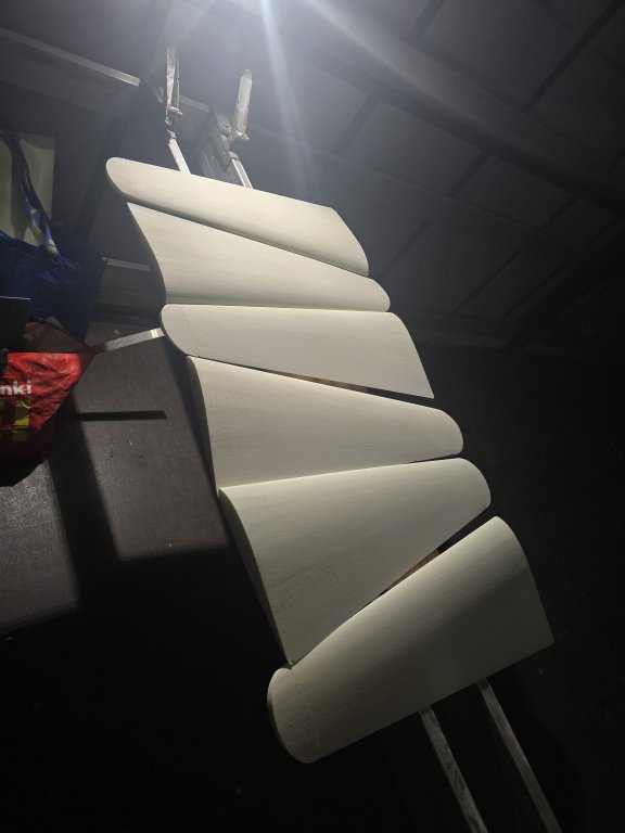

Skrzydełka wyszlifowane są znakomite.IMG-20250713-WA0003.thumb.jpeg.27a999caa163891b22a80575fc36a140.jpeg20250713_131409.thumb.jpg.aa1a55ce352a6e0558919772c2f19593.jpg20250713_125444.thumb.jpg.8bdde75392b2f82a9d7e046a8340a1e4.jpg

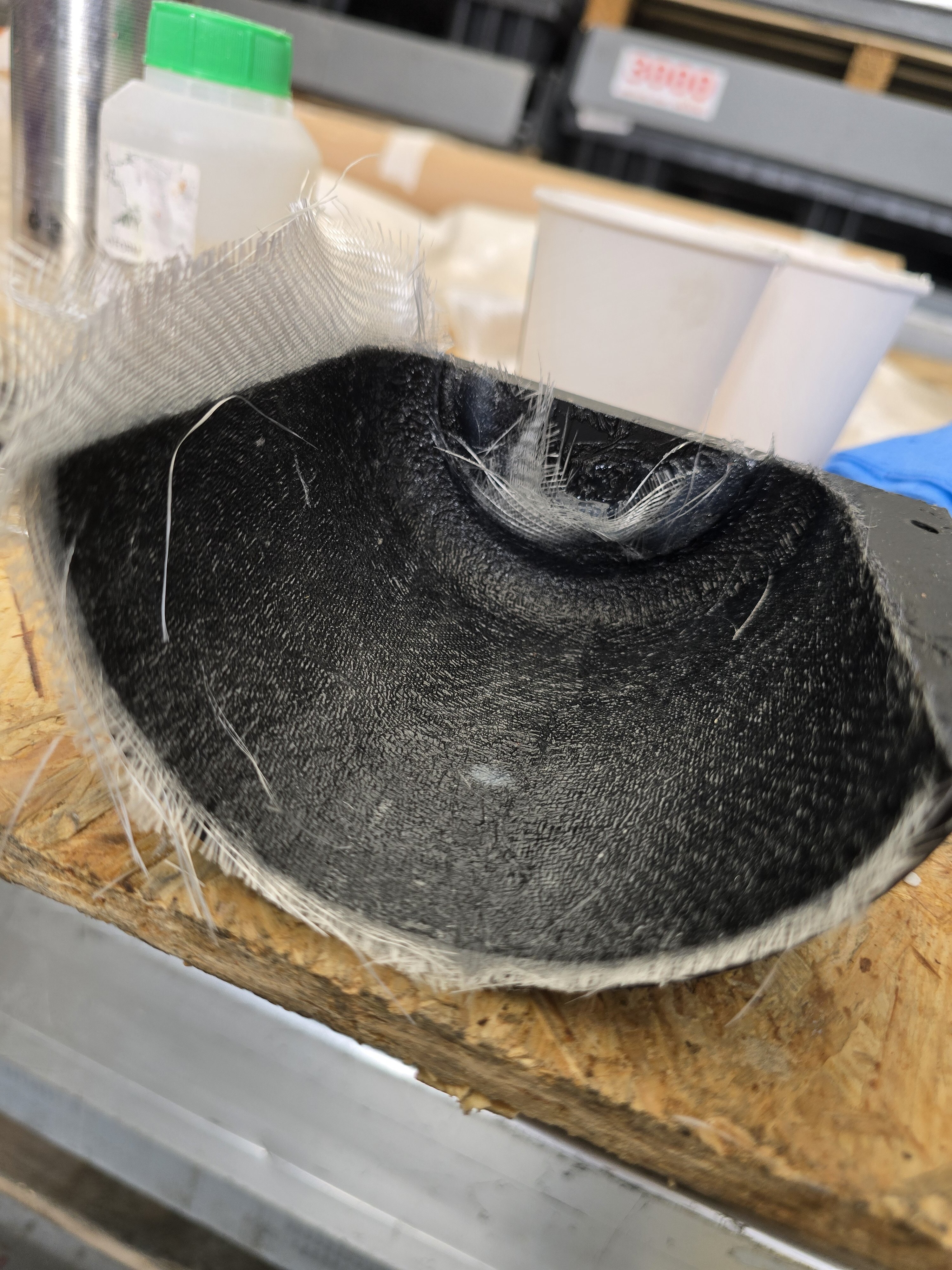

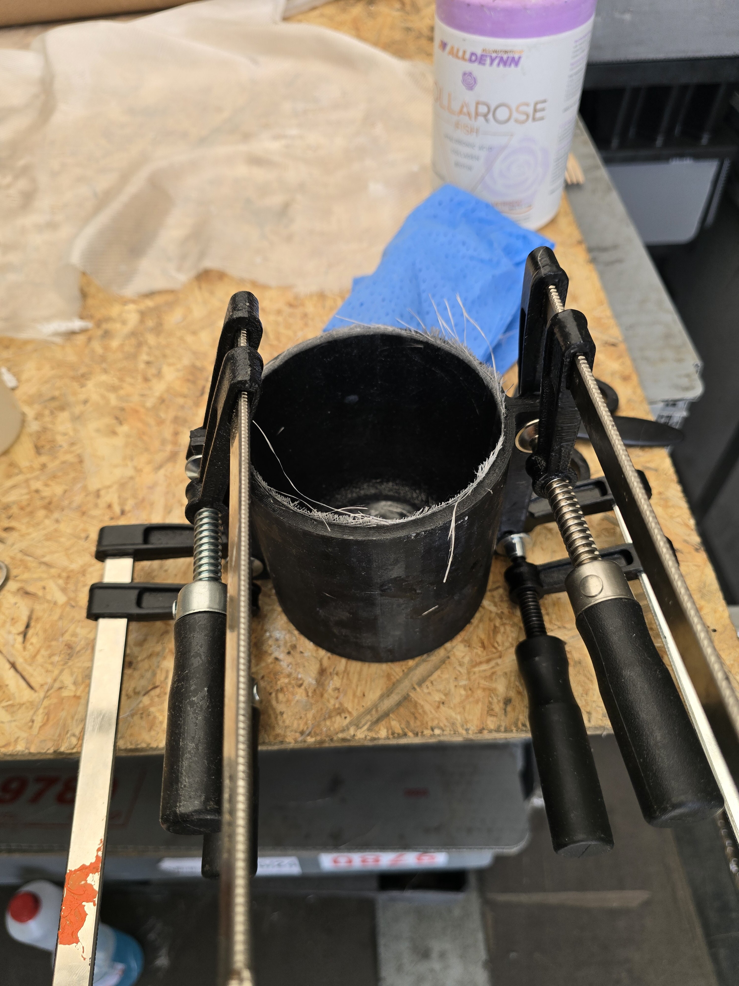

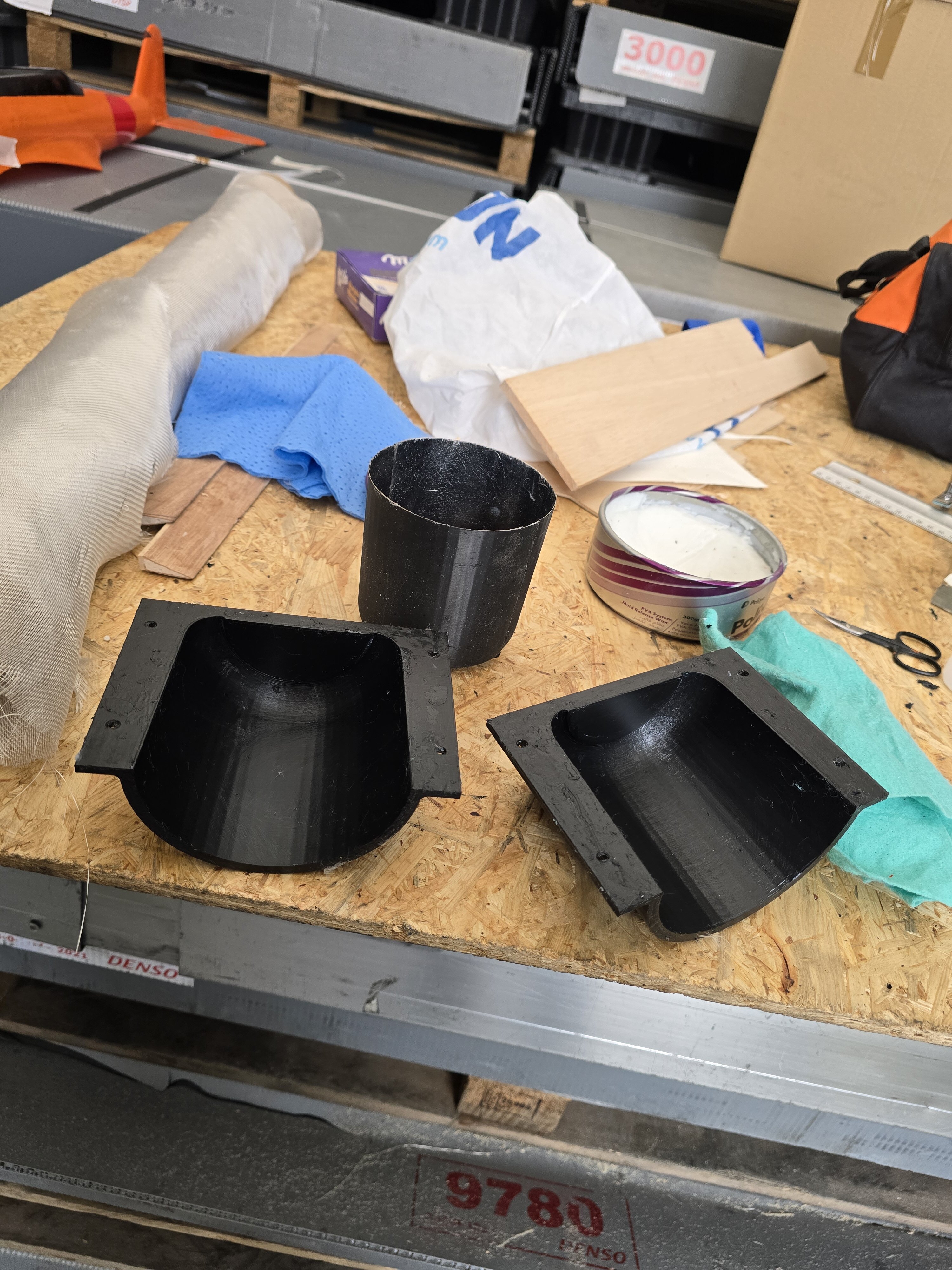

Maska juz w formie

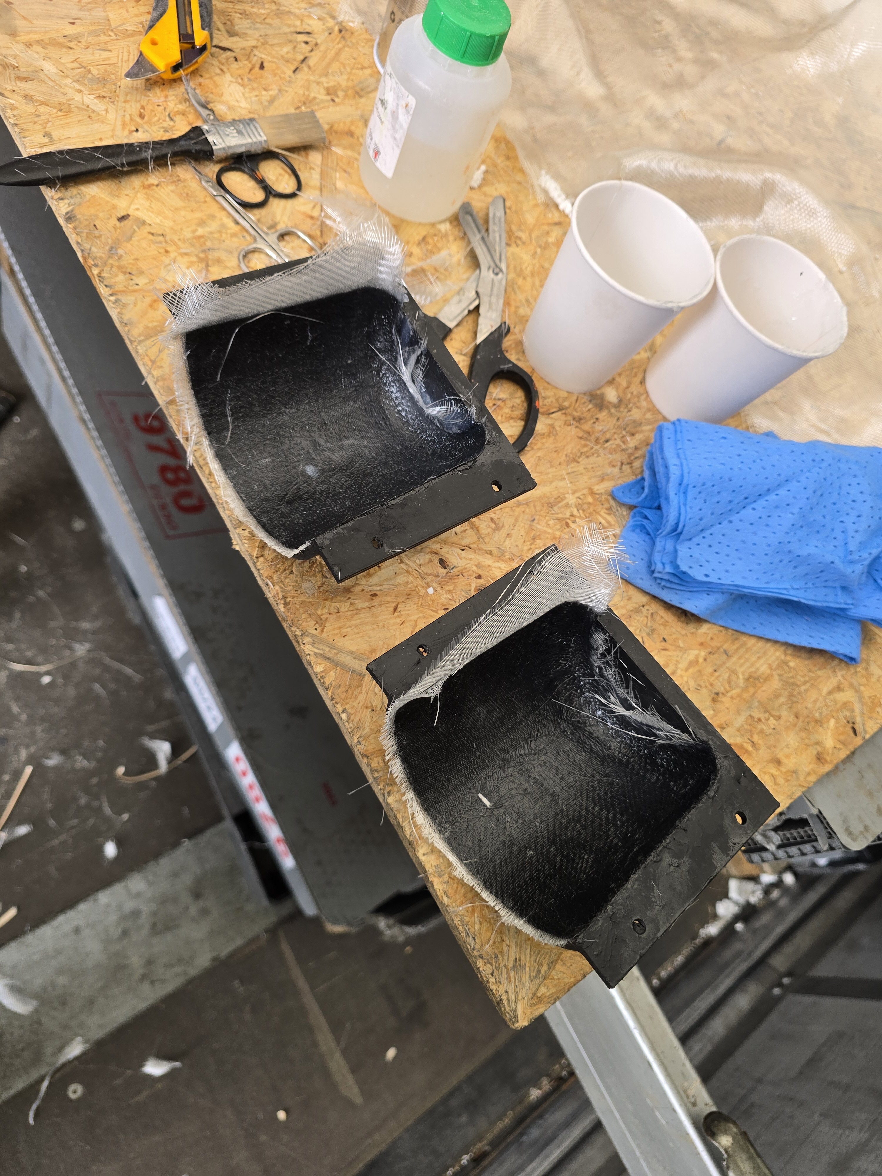

20250713_123800.thumb.jpg.7ee4a75a89d763482f3554570839106c.jpg20250713_123804.thumb.jpg.4b274215ed2b2b1b8d079adb4ce46655.jpg20250713_131624.thumb.jpg.14701c937c273c53c7d0be9c542a8030.jpg

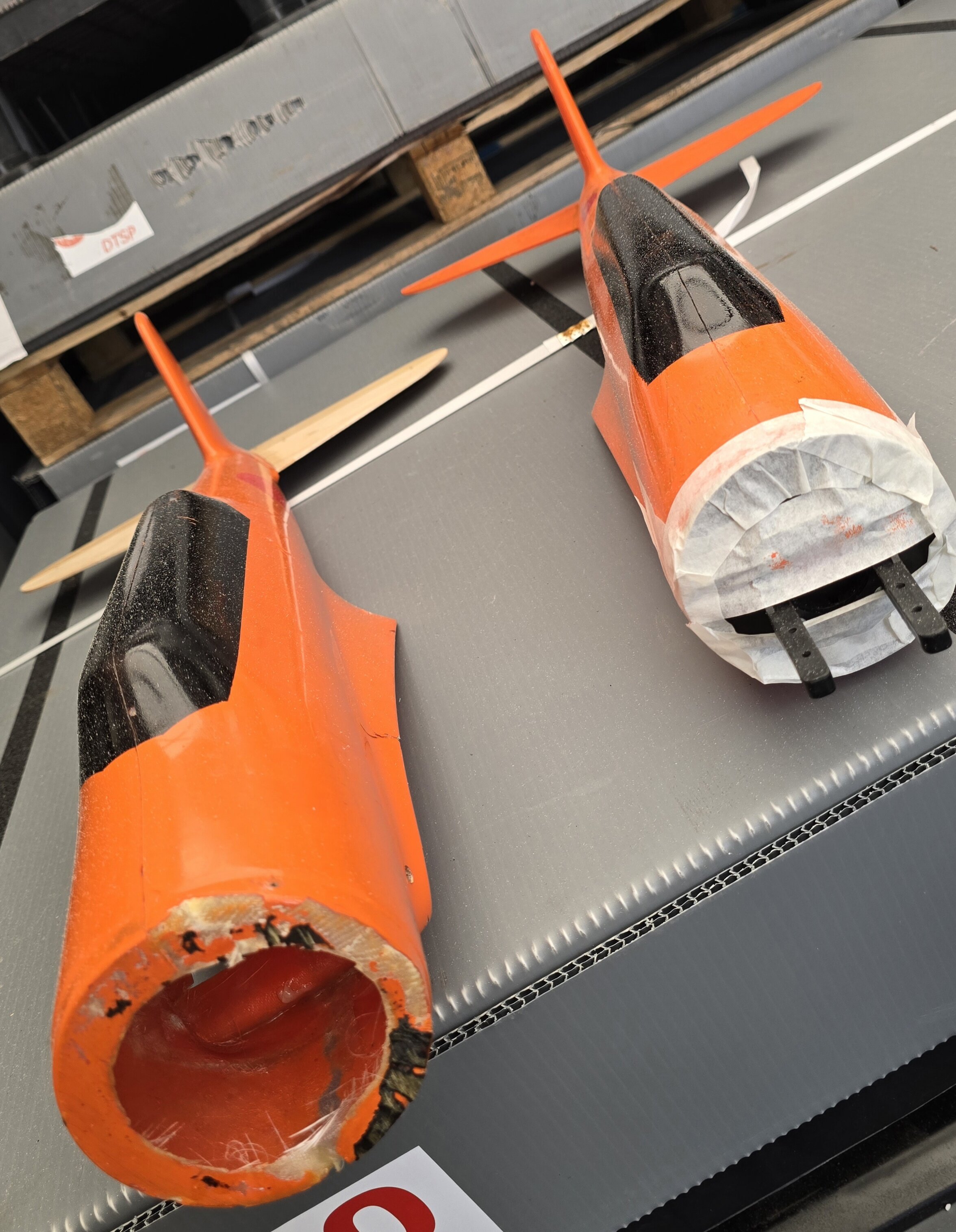

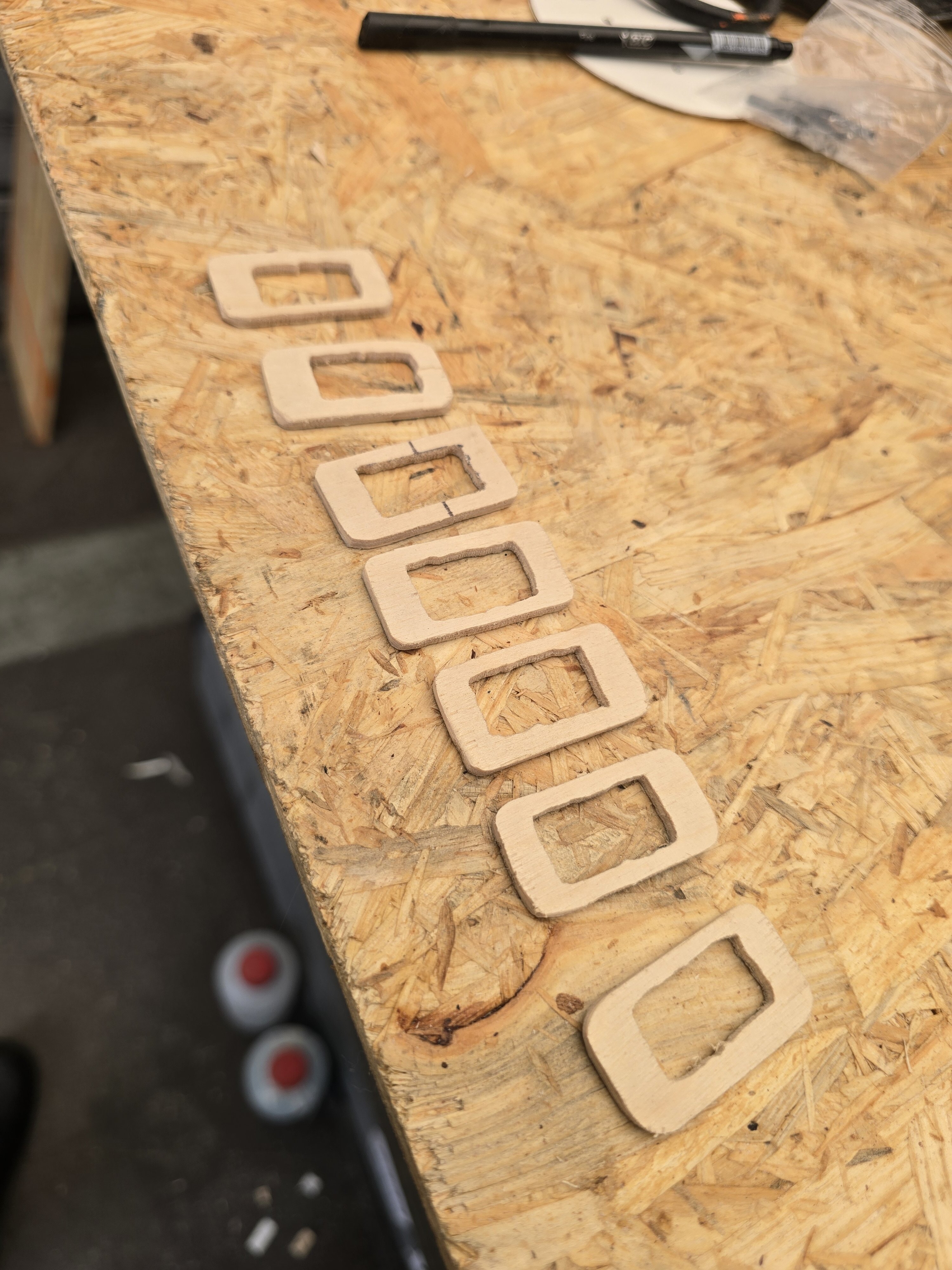

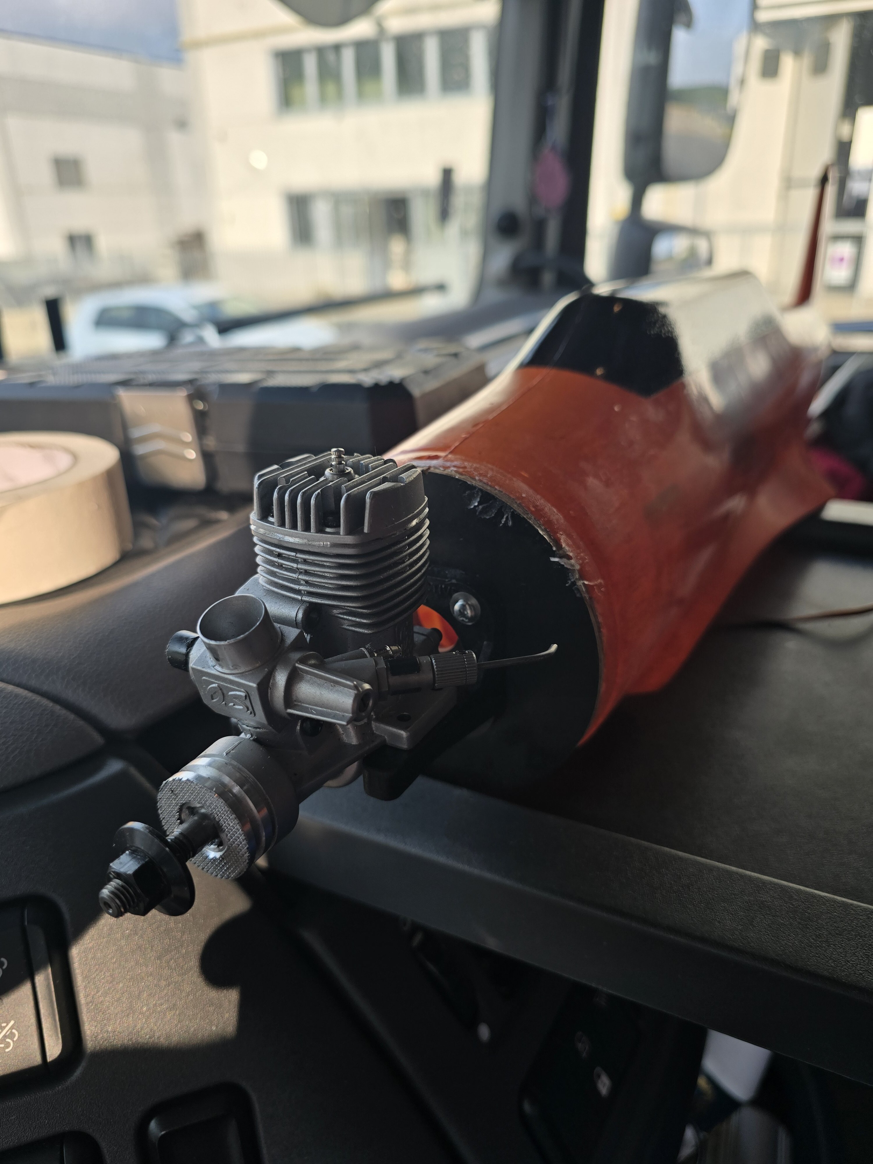

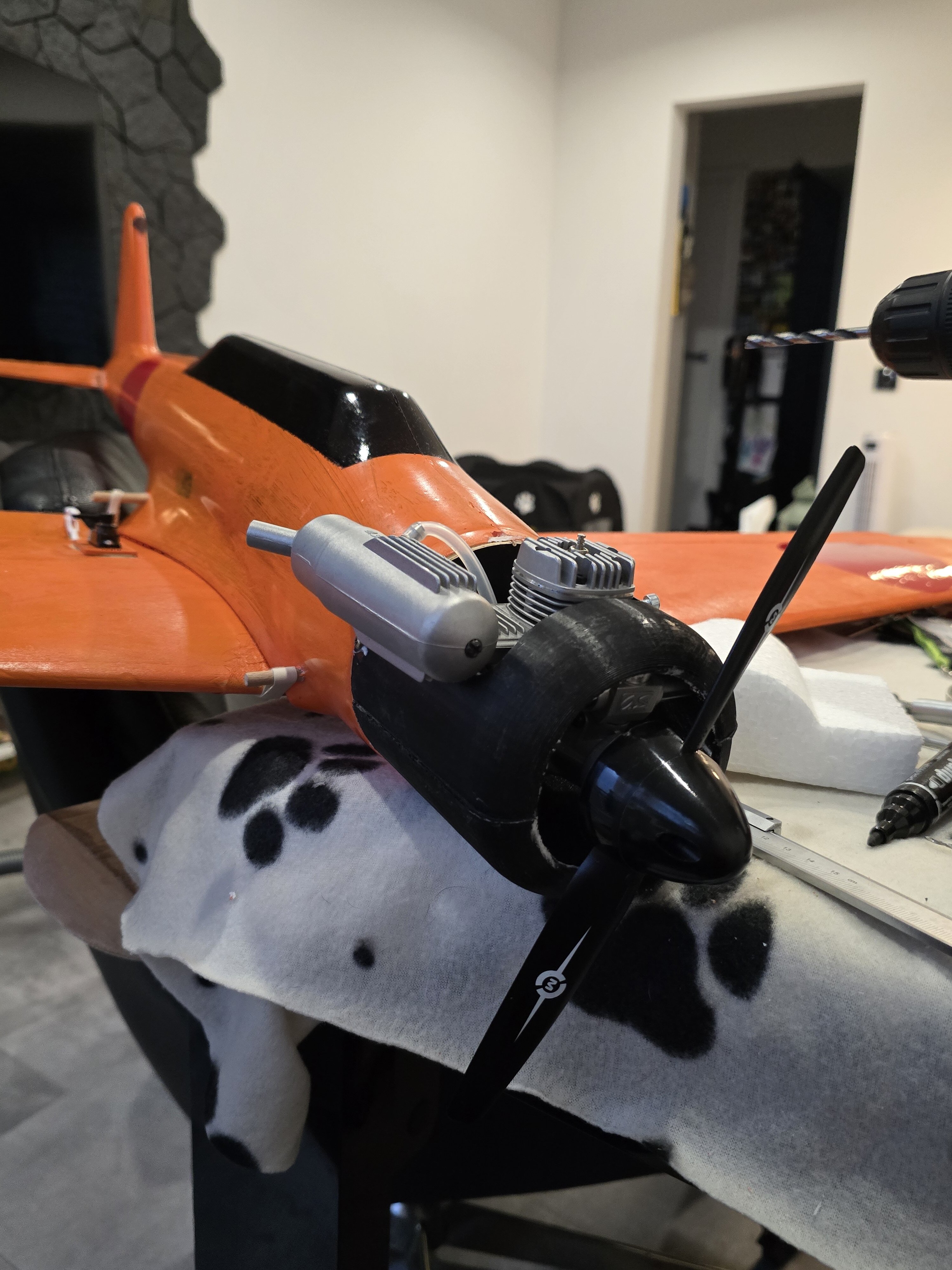

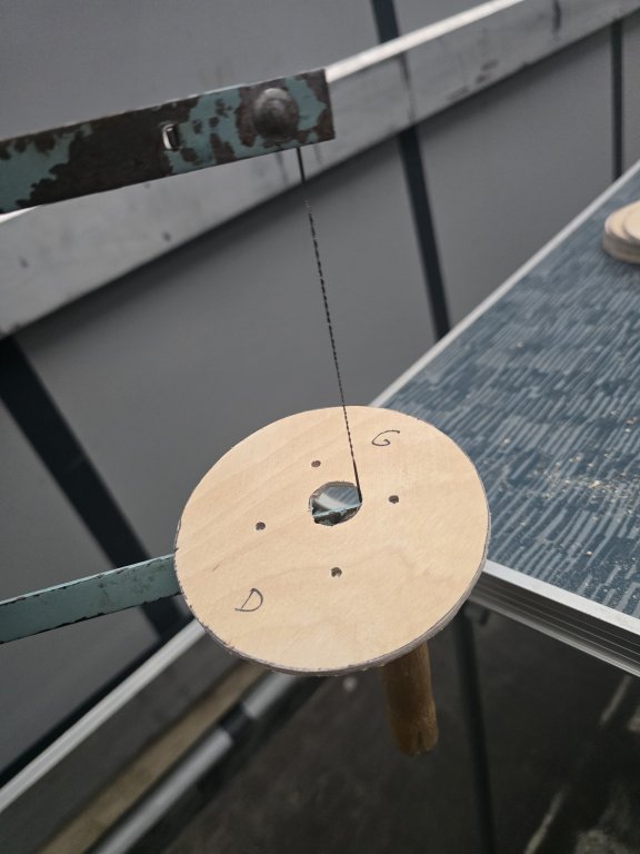

Stary kadłub naprawiony a nowy dostał wręgę silnikową wklejoną na żywicy
Dzisiaj robota idzie znakomicie wiec działamy dalej !

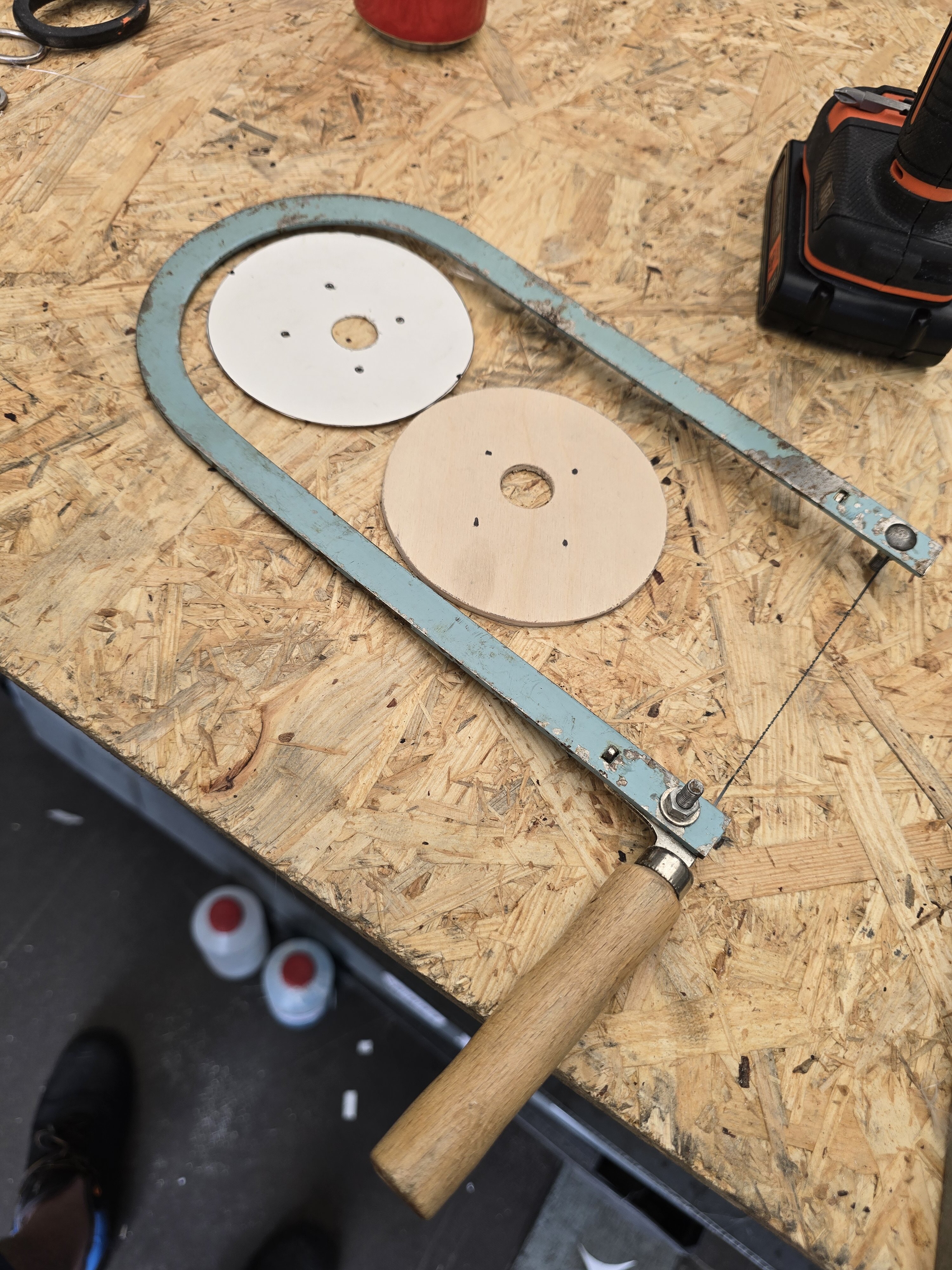

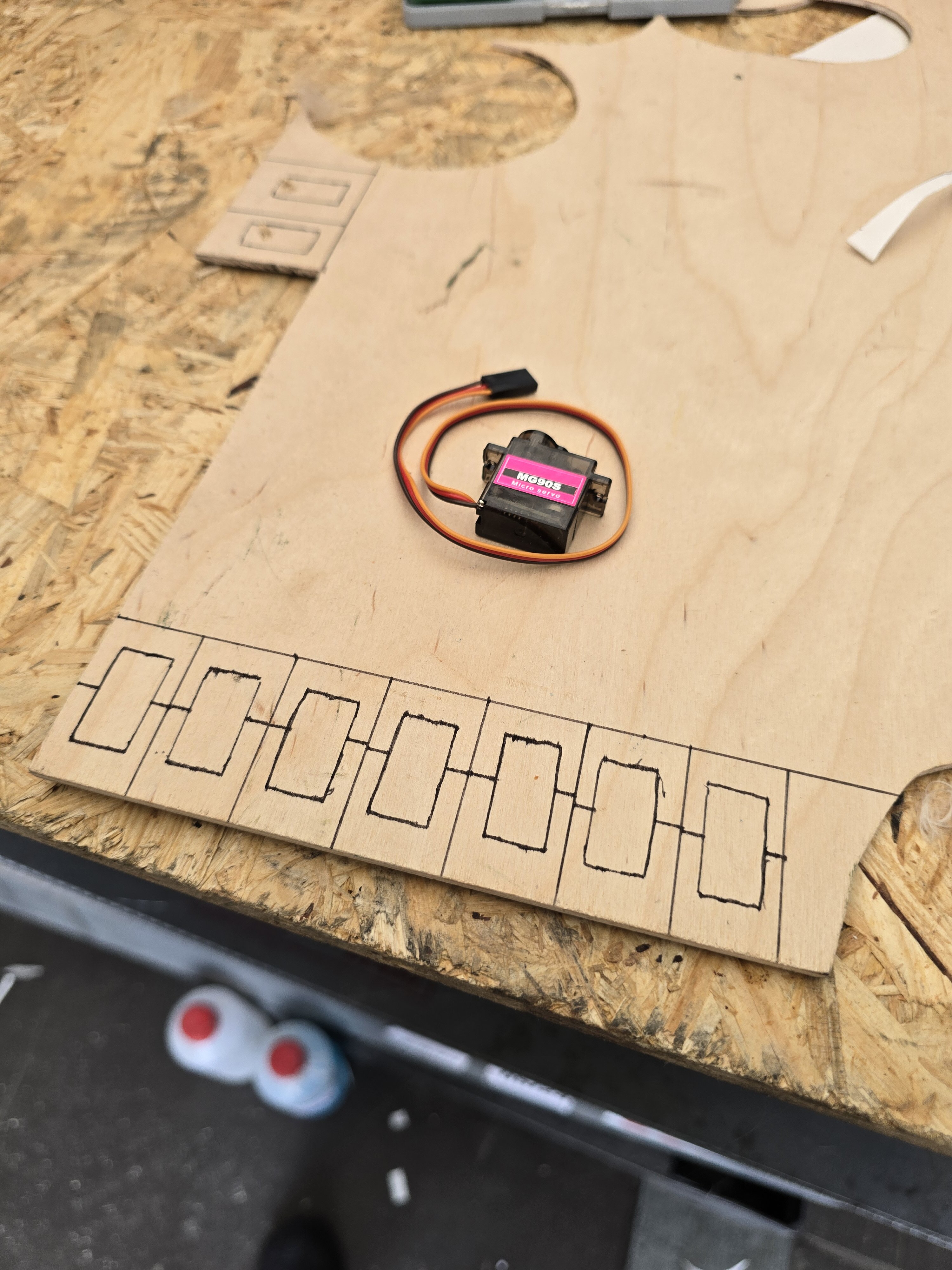

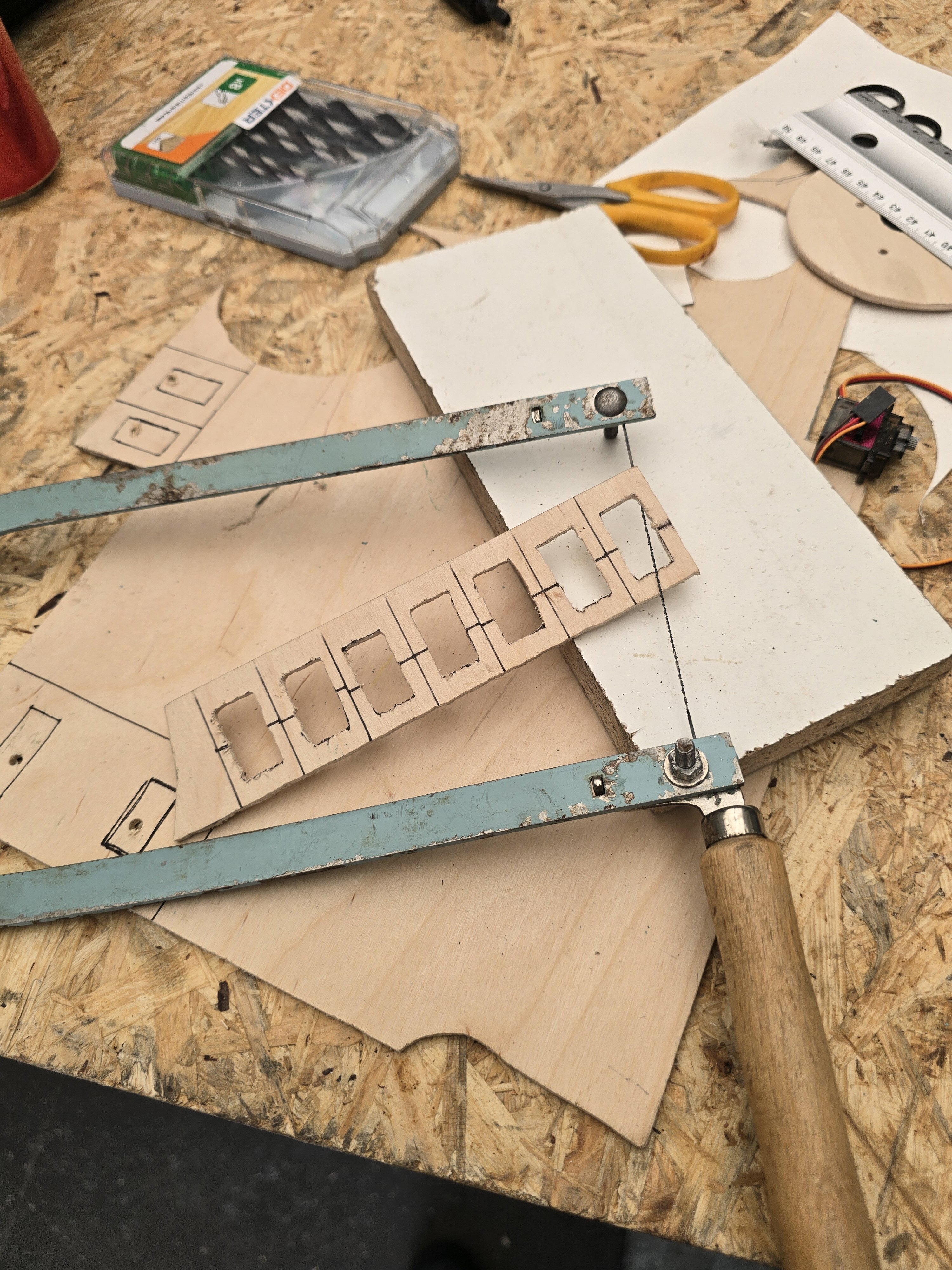

Wręga silnikowa ze sklejki 3mm
Pakiet półek do serw

Krawędź natarcia szlifujesz od jakiegoś szablonu czy na tzw. oko?
Na oko i wychodzi bardzo dobrze.

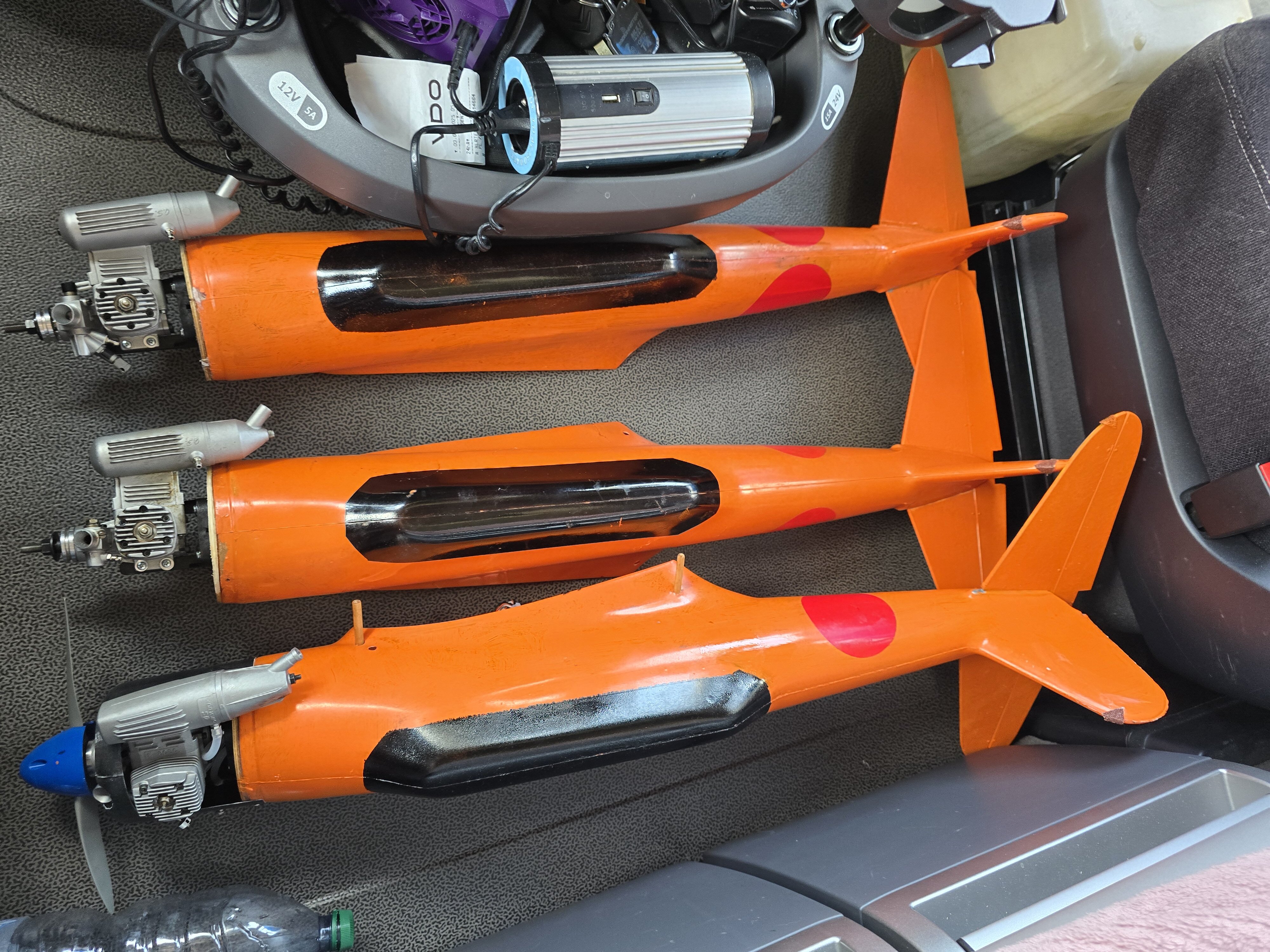

Nie będę ściemniała ale to ze pracuje w transporcie i jako tako ogarnąłem sobie mobilną modelarnie ma ogromny sukces przekładający się na modele budowane w  dość szybkim tempie.

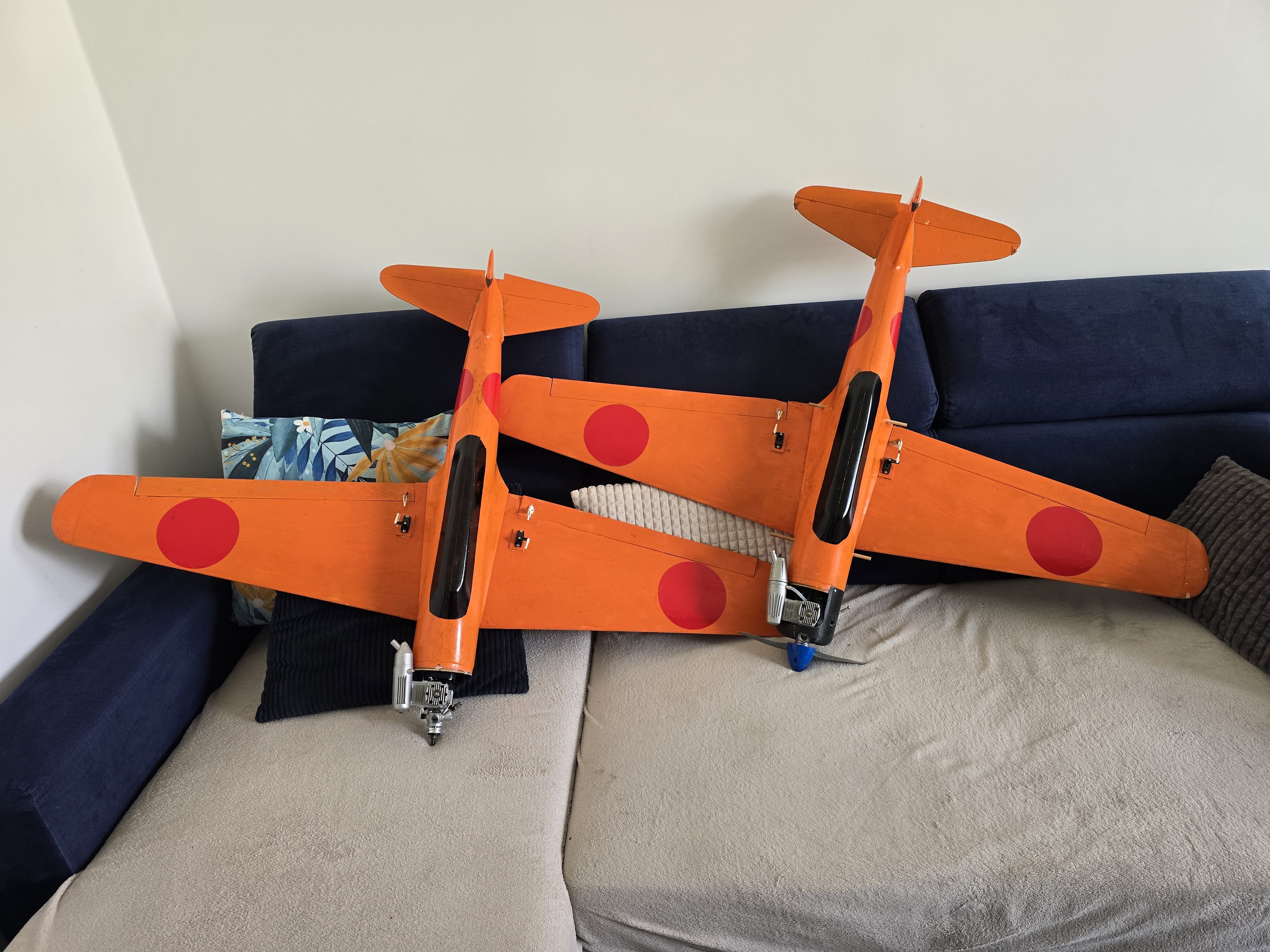

3 kadłuby juz są 🥰 jeszcze tylko skrzydło w całość i moge zaczynać bijatykę.

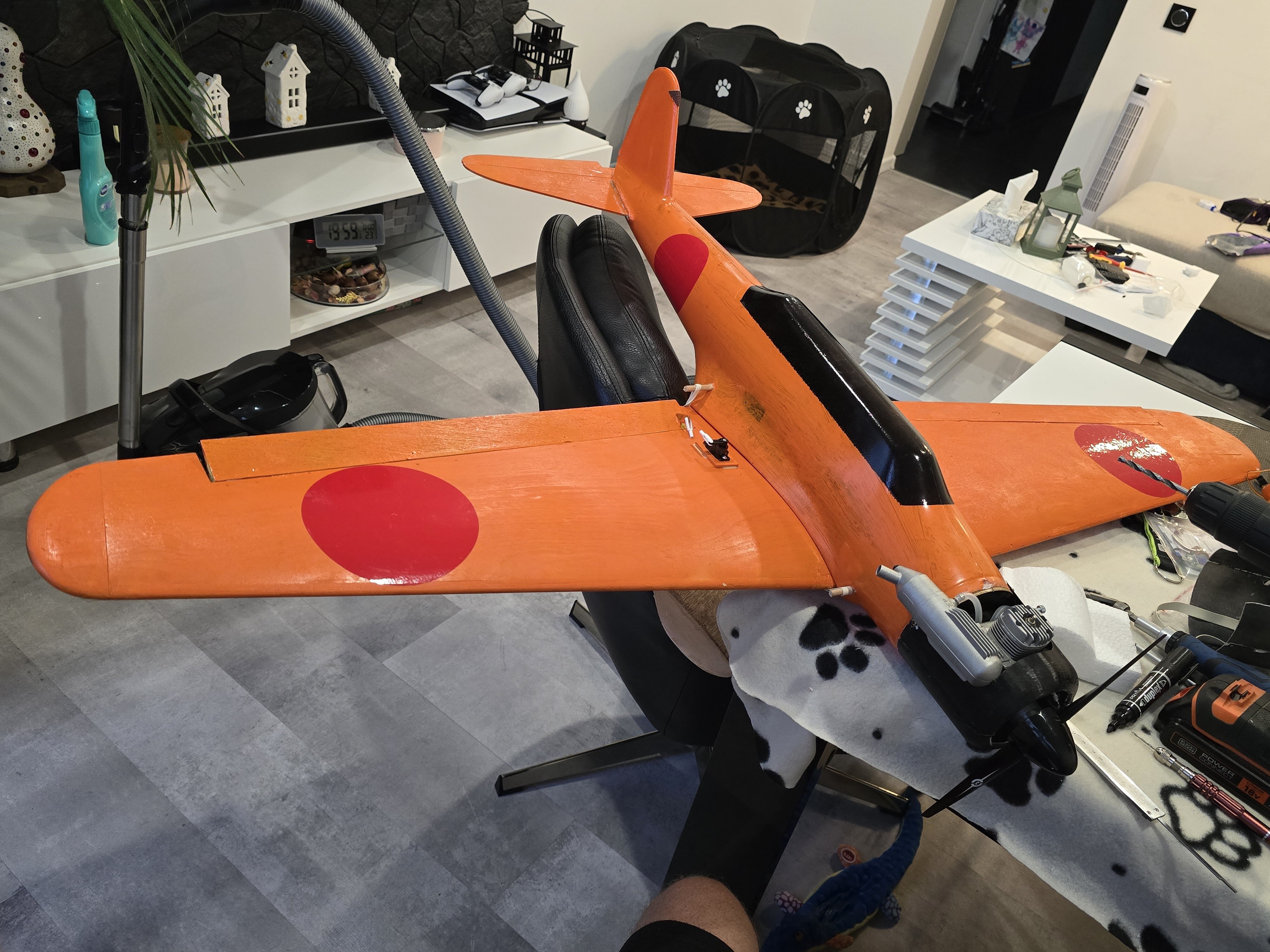

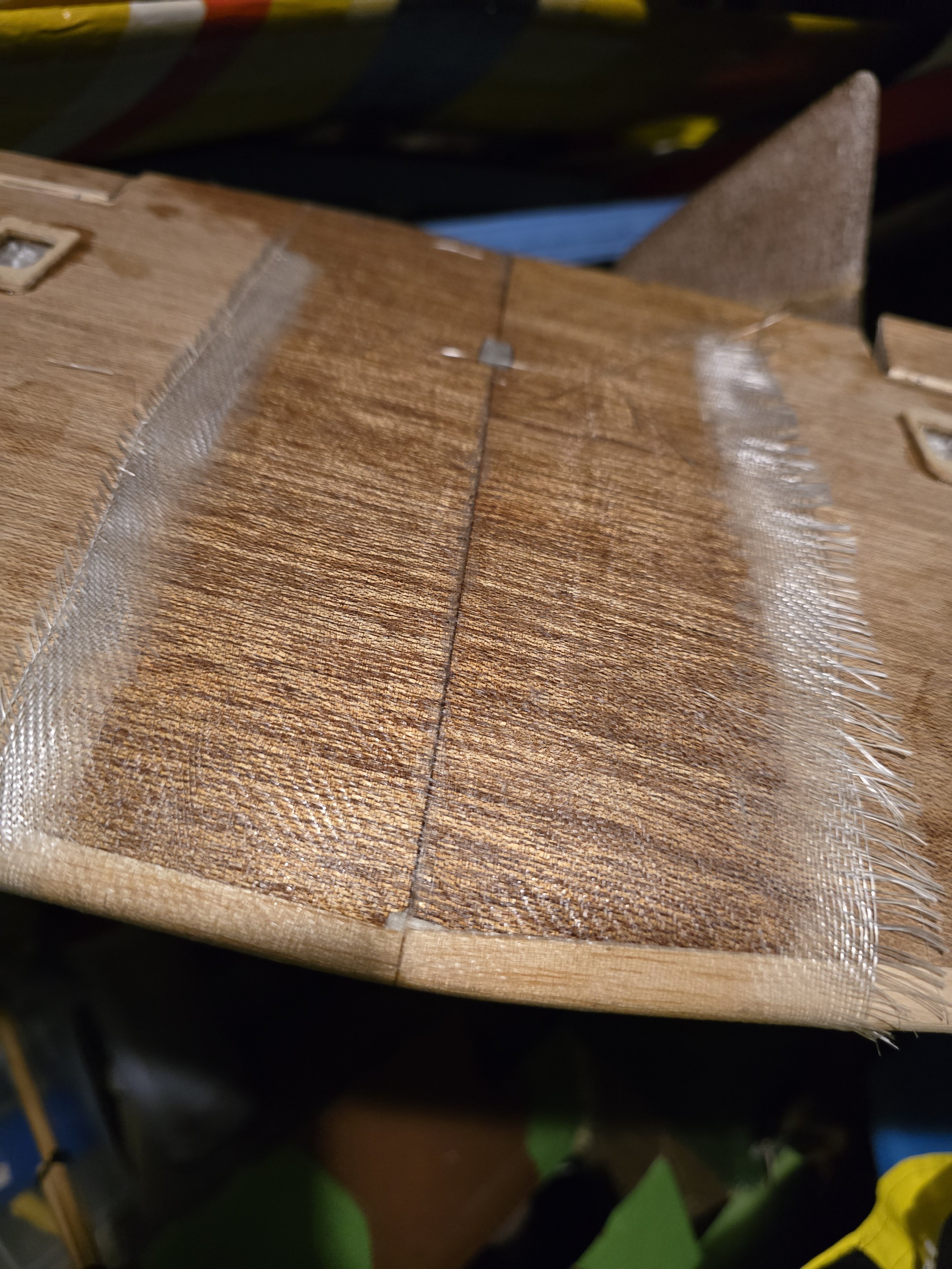

Trzecie  skrzydło zostało przelaminowane tkaniną 80g. Jutro malowanie I oblot.

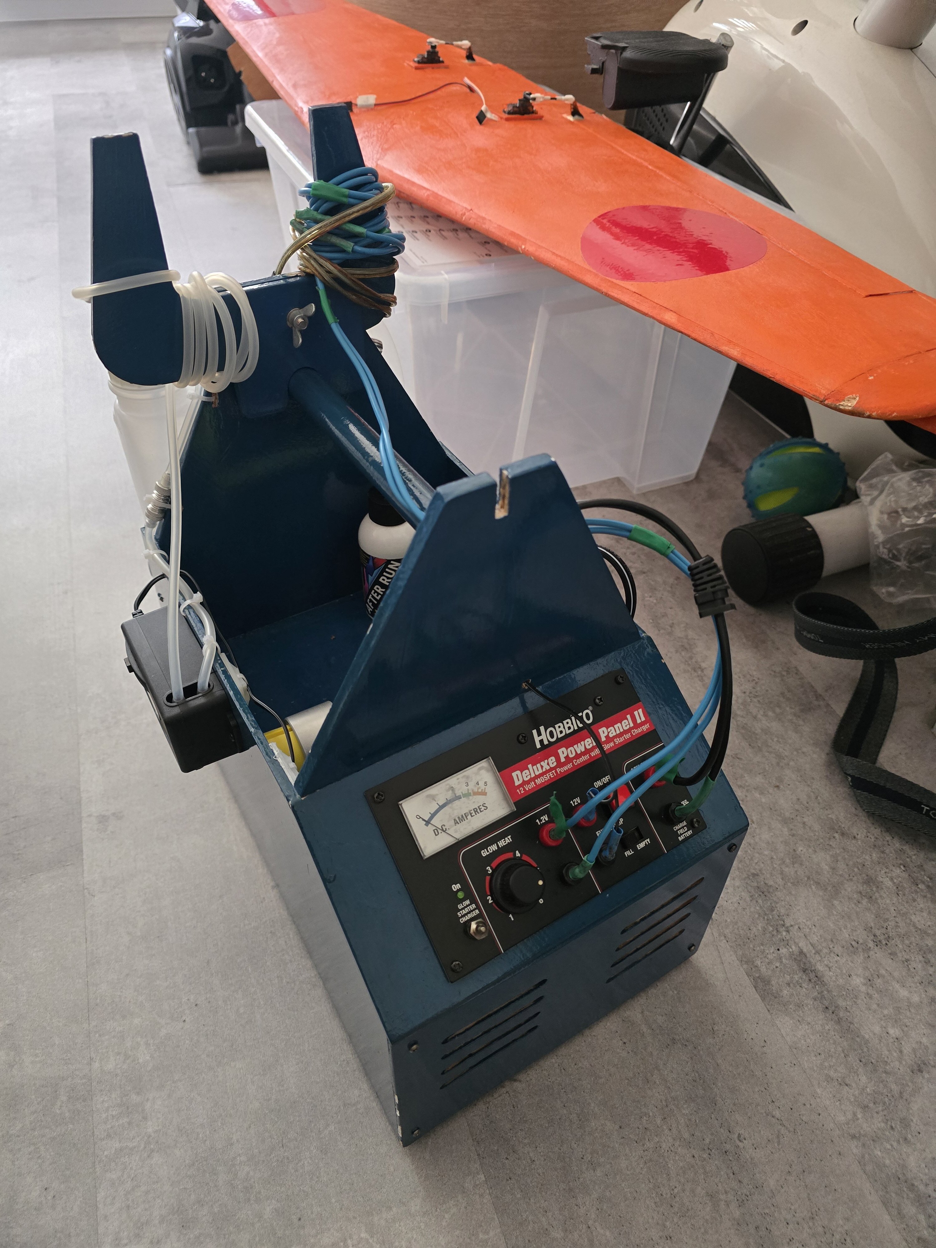

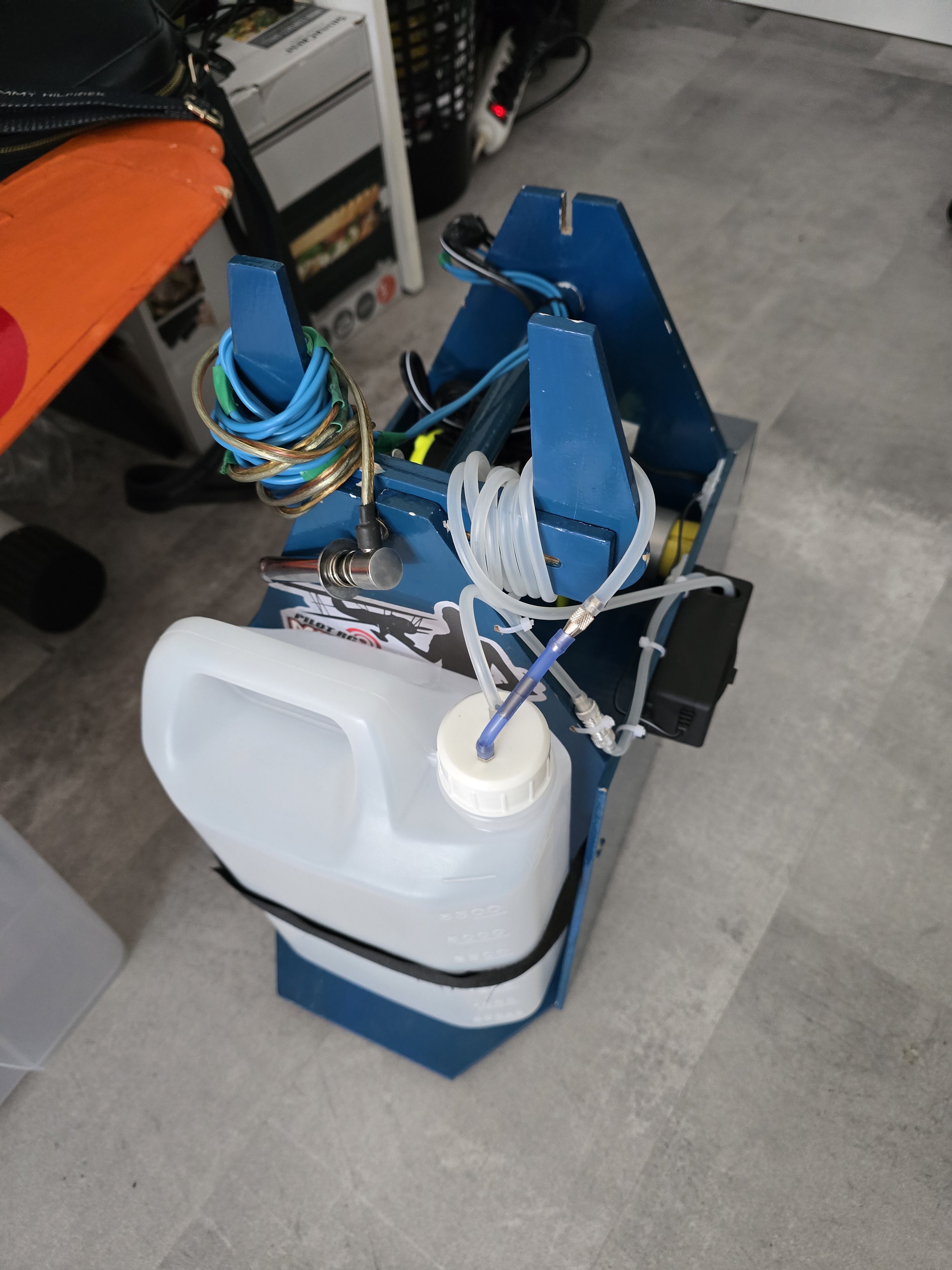

Skrzyneczka startowa również gotowa ;)

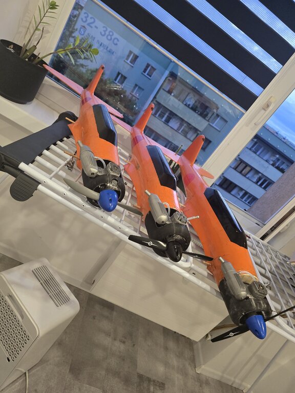

Skrzydełko pomalowane czekać aż wyschnie i mozna montować dzwignie,serwa oznaczenia i wieczorem 3 sztuki idą w niebo.
