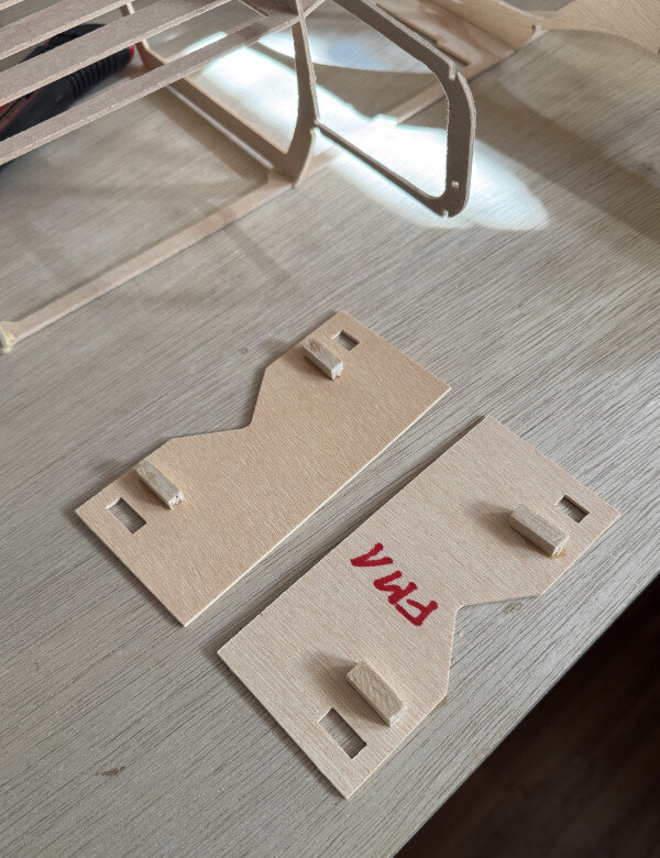

Ta odpowiedź cieszy się zainteresowaniem. Viper Opublikowano 24 Września 2025 Autor Ta odpowiedź cieszy się zainteresowaniem. Opublikowano 24 Września 2025 Wczoraj był dzień głównie pracy koncepcyjnej, przeglądałem fotki i instrukcję, a dziś z rana zrobiłem to, dwa elementy wzmacniające pierwszą wręgę z kieszeniami (w tym miejscu była mocno wyażurowana) i doklejone dwa żebra, wczoraj przymierzałem wraz ze specjalnym stelażem pozycjonującym szkrzydła i wygląda że jest OK. Ten stelaż pozycjonujący zainstaluję gdy już klej złapie by mi kołków nie skleiło 6

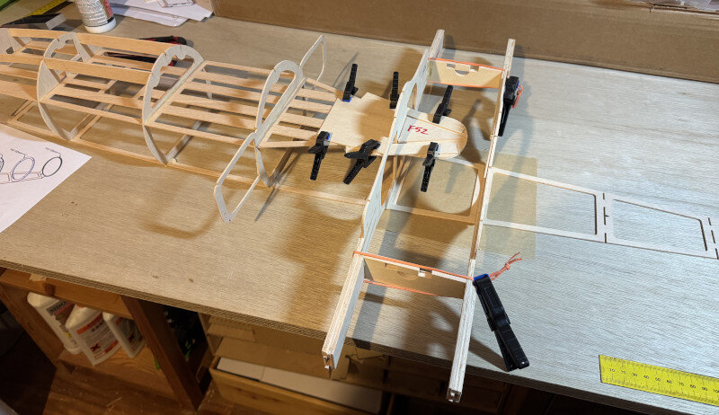

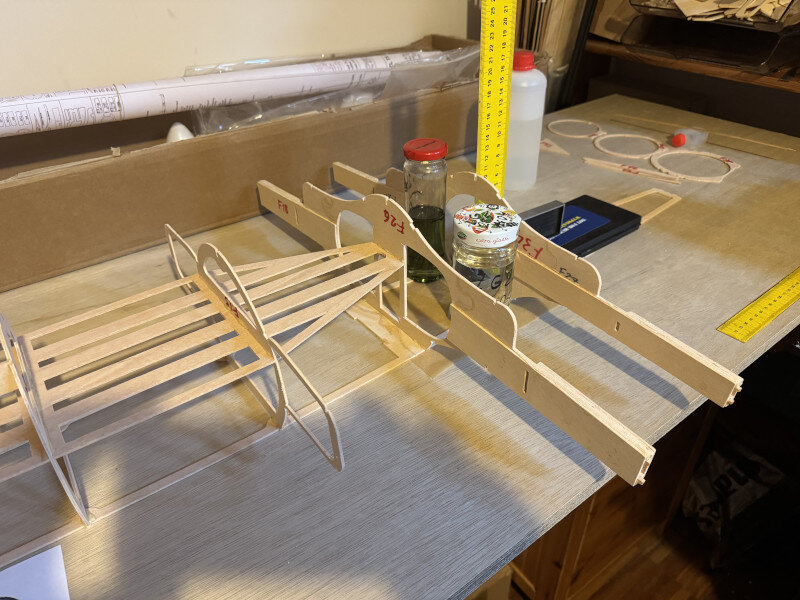

Viper Opublikowano 27 Września 2025 Autor Opublikowano 27 Września 2025 Kolejne małe kroczki (dwa poprzednie dni miałem mocno pracowite, więc nie było specjalnie co relacjonować, ale cały czas przynajmniej kilkanascie minut dziennie Iskra mi zabiera ). Stelaż pozycjonujący skrzydła, wymyśliłem, że bez sensu by przylegał do wręg bo w momencie krycia balsą mógłby się przypadkiem skleić, dokleiłem więc podkładki balsowe, zapewniające bezpieczny dystans. Ten stelaż po zamocowaniu Autor wycianki sugeruje by podkleić do deski montażowej, co chyba ma sens, mimo iż wygląda, ze wszystko pasuje do siebie i pozycja obustronnie dobra, ale czasem przy pokrywaniu powstają jakies drobne naprężenia niekoniecznie symetryczne, więc ja też dokleiłem, dodatkowo dokleiłem trzy kolejne wręgi kadłuba i pozycjonuję je kątomierzem i róznymi butelkami . I na razie przerwa aż to ładnie złapie. Aaa, bym zapomniał, padło pytanie czy w tę deskę sklejkową da się wbić szpileczki, otóż da się 3

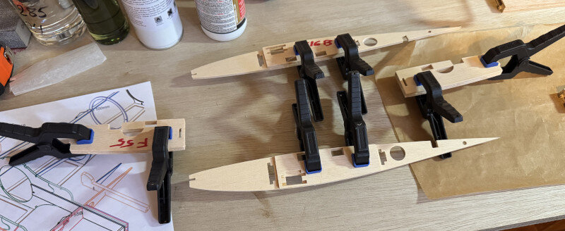

Viper Opublikowano 27 Września 2025 Autor Opublikowano 27 Września 2025 Bardzo dziękuję, ale gdzie mi tam do Mistrzów tutejszego forum No to jeszcze jedna fotka, dwie podłużnice łapiące po bokach tylne wręgi 2

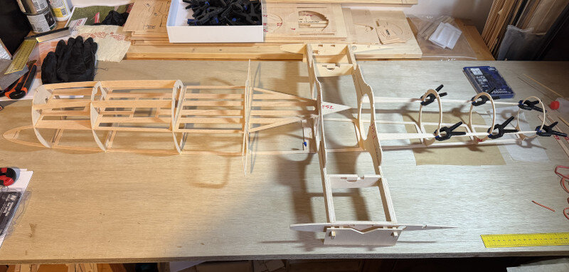

Ta odpowiedź cieszy się zainteresowaniem. Viper Opublikowano 28 Września 2025 Autor Ta odpowiedź cieszy się zainteresowaniem. Opublikowano 28 Września 2025 Kolejny kroczek do przodu Druga wręga i takie cuśki doklejane do wręgi za kieszeniami, znowu muszę podkreślić perfekcyjną jakość wycinanki, wszystko pasuje do siebie doskonale, te cuśki wsadzone na sucho i się trzymają i pozycjonują, tu na wszelki wypadek po obu stronach zabezpieczyłem papierem do pieczenia i listewkami sklejkowymi by upewnić się że są w płaszczyźnie wręgi, a nie przekoszone. Papier do pieczenia po to by mi się te pomocnicze listewki nie dokleiły do wręgi. A tak wygladają te cuśki już sklejone Zabawy w dzióbek ciąg dalszy, dwie podłużnicę zabezpieczające wklejoną wręgę i tworzące wraz z małą posłużnicą od dołu miejsce na kolejną wręgę Niby wszystko pasuje doskonale, ale na wszelki wypadek sprawdziłem osiowość wkładając pręt węglowy w wycięcia we wręgach w linii pośrodkowej, pręt potwierdza, że moje wrażenie osiowości jest właściwe 6 1

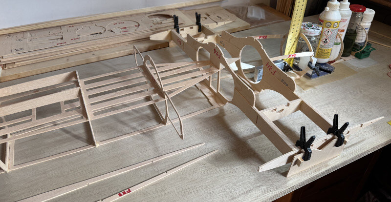

Ta odpowiedź cieszy się zainteresowaniem. Viper Opublikowano 30 Września 2025 Autor Ta odpowiedź cieszy się zainteresowaniem. Opublikowano 30 Września 2025 Ciąg dalszy. Tempo nieśpieszne, ale grunt że stale do przodu To jeszcze kolejny kroczek. Tak jak pisałem nie lubię cjanoakryli, kleję soudalem, więc jeden element, chwilę czekam i dopiero przyklejam kolejny, ale za to widzę jak powstaje i mam czas na przemyślenie dalszych kroków, co czasem się przydaje i zapobiega błędom . Bardzo lubię taką delikatną konstrukcję, acz dla osób z tzwn. "grubymi paluchami" , niektóre kroki mogą być wyzwaniem 5

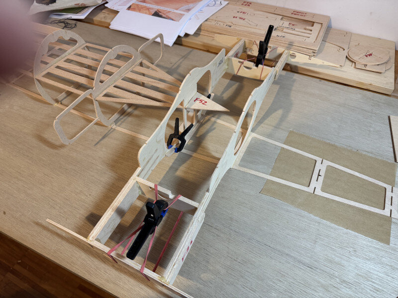

Viper Opublikowano 3 Października 2025 Autor Opublikowano 3 Października 2025 Niewiele, ale do przodu. Zastanawiałem się czy takie drobiazgi raportować, ale ponieważ mnie to w jakimś stopniu mobilizuje, więc o ile nie ma protestów to będę nudził z budową Zalaminowałem grubą materią (nie pamiętam gramatury, ale jakaś średnio gruba) dwa z czterech elementów wzmacniających miejsce mocowania turbinki edf. A tu powyższe wzmocnienia już wklejone na żywicę (kolejne dwa będą wklejone z drugiej strony po przekręceniu modelu do góry nogami. Wklejone stroną zalaminowaną do podłużnicy. Korzystając z rozrobionej żywicy polaminowałem jeszcze cztery elementy wzmacniające podwozie tylne i dwa kolejne wzmacniające mocowanie turbinki. I na razie żywica schnie, a ja opuściłem modelarnię by nie wdychać. Chyba na tym etapie muszę przemyśleć i zamówić i turbinkę i podwozie i przyjrzeć się instrukcji i fotkom a`propos podwozia przedniego, którego mocowanie też będzie trzeba powzmacniać. 4
