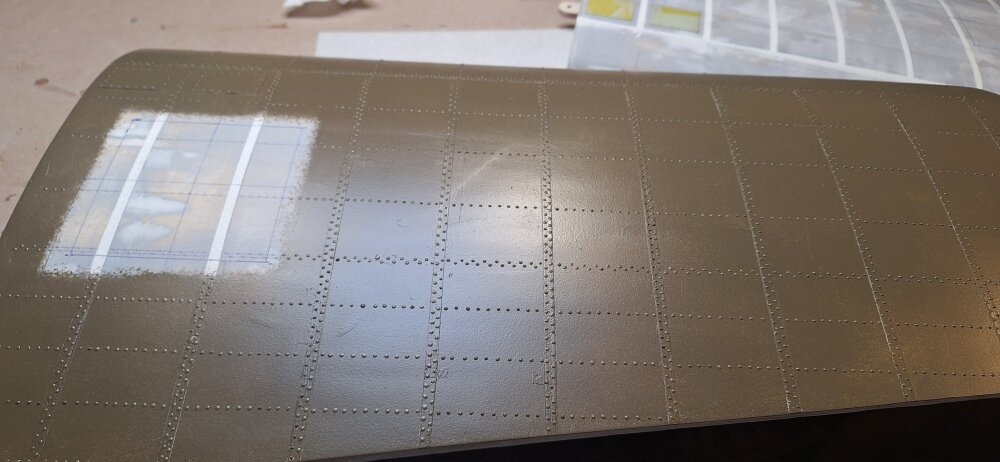

robloz Posted November 11, 2025 Author Posted November 11, 2025 Imitacja poszycia "11" Oczywiście nity za duże ( muszę kupić cieńszą igłę) i za gęsto, ale to tylko próbka i to w powiększeniu. Rozstaw i wielkość fal ok. 0.8 mm. a nitów 1.5-2 mm. Nitowanie muszę poćwiczyć. 3
jędrek Posted November 11, 2025 Posted November 11, 2025 Witam Wielkość nitów poćwicz z gęstością kleju.
robloz Posted November 11, 2025 Author Posted November 11, 2025 Do "nitowania" jeszcze trochę czasu, więc na próby będzie czas. Igła dużo cieńsza. Matryca do blachy też musi być dokładniej zrobiona.
merlin71 Posted November 12, 2025 Posted November 12, 2025 Tak z ciekawości to z czego robisz te pokrycie i w jaki sposób?
robloz Posted November 12, 2025 Author Posted November 12, 2025 Nanoszę cienką warstwę szpachli, a potem czymś w rodzaju szpachelki do kładzenia płytek, tylko panacinaną w rowki co ok.05mm. Nie wiem czy na 100% to będę robił, ale wychodzi w miarę szybko. Gorzej z nitami, tych trochę jest. 😆 1

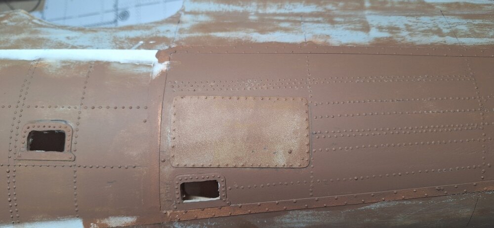

Popular Post robloz Posted November 18, 2025 Author Popular Post Posted November 18, 2025 Fragment poszycia kadłuba 7
RobRoy Posted November 18, 2025 Posted November 18, 2025 Ło matko .... to chyba za pokutę dostałeś od samego proboszcza ... ;-). Popraw się , bo następnym razem każe ci wynitować ... Łosia 1 2

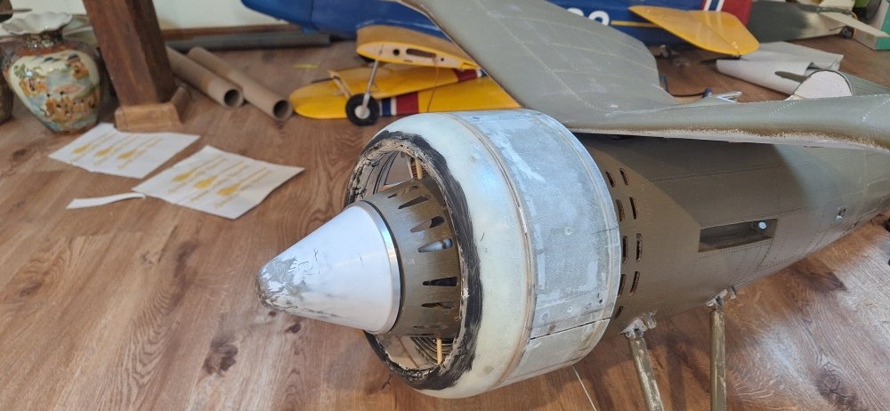

Popular Post robloz Posted December 4, 2025 Author Popular Post Posted December 4, 2025 Stan na dzisiaj: Całość pokryta tkaniną, oprócz górnej części skrzydeł, tej za centropłatem (zabrakło żywicy), wyszpachlowana i dotarta. Zamontowany z odpowiednimi kątami silnik i dopasowana maska. Waga tego co na fotkach (dojdą lotki, podpory i całe RC) 11

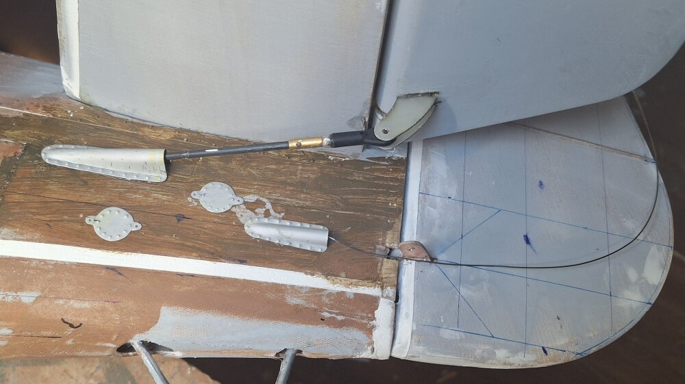

Popular Post robloz Posted January 5 Author Popular Post Posted January 5 "Nitowanie" poszycia 😄 https://www.youtube.com/watch?v=d8OWyeGkIgo Przerwa świąteczna i choroba, trochę spowolniły pracę, ale coś dorobiłem. Pojawiły się osłony popychaczy steru wysokości i linek kierunku. Dorobione z cienkiej blaszki. Ster wysokości będzie na dwóch serwach, każda połówka na swoim. Niestety z braku miejsca nie mogłem zrobić "ukrytego" napędu. Będzie to chyba jedyne ( jak na półmakietę) odstępstwo od oryginału. 6
Viper Posted January 5 Posted January 5 Piękna robota, bardzo dziękuję za filmik z nitowania. Co to za glut, jakiś wikol?
robloz Posted January 5 Author Posted January 5 Ja używam właściwie do całego modelu, oprócz żywicy, Pattex Express do Drewna z czerwoną nakrętką - wodoodporny. OBI itp. Podobny do Wikolu. 1

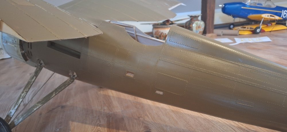

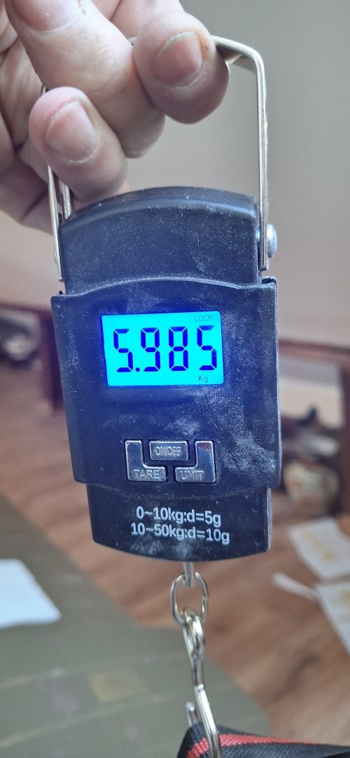

Popular Post robloz Posted February 2 Author Popular Post Posted February 2 Kilka aktualnych fotek Waga z całym wyposażeniem ( bez lotek i 2 serw) 8
