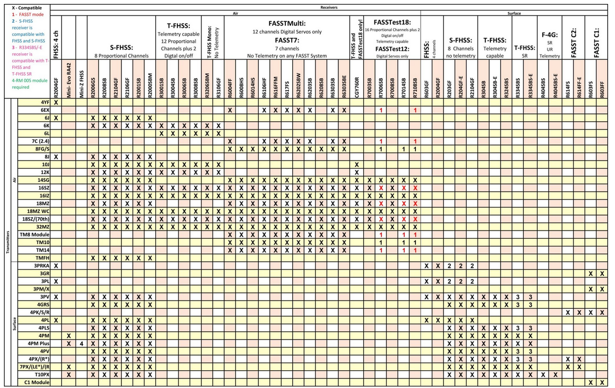

samolocik Opublikowano 2 godziny temu Opublikowano 2 godziny temu Napiszę za siebie. Gdybym miał jeszcze Futabę to patrząc na poniższy film przesiadłbym się na Jeti, o ile finanse by mi pozwoliły. Powodem byłaby łatwość programowania modeli. Sam fakt, że producent jest "za miedzą" też jest atutem. Nie do pominięcia jest też fakt, że produkują nie tylko nadajniki, odbiorniki i czujniki. Są też regulatory napięcia, silniki, akumulatory itd. https://www.jetimodel.cz/katalog/ Dla odmiany zobacz listę kompatybilności odbiorników Futaby: zawsze lepiej sprawdzić, szczególnie gdy liczy się na zakup tańszych zamienników oryginalnych odbiorników. Uwaga, lista poniżej dotyczy USA. Dlatego Zobaczysz, że protokół FASST jest obsługiwany przez nadajnik T16IZ, w Europie obsługiwany nie jest. Wrzuciłem listę w celach czysto orientacyjnych abyś zobaczył ile protokołów transmisji używa Futaba. W praktyce patrzysz jakie protokoły obsługuje nadajnik i takie odbiorniki zakupujesz i po sprawie. Zawsze warto zapoznać się z instrukcjami obsługi nadajników przed ich zakupem. https://futabausa.com/product-support/receiver-feature-charts/
Jerzy Markiton Opublikowano 1 godzinę temu Opublikowano 1 godzinę temu Jeden z powodów wydawało mi się, że napisałem wcześniej: bardzo rozbudowane menu, rozbite do ogromnej ilości "ekranów" powodowało, że najdrobniejsze zmiany ustawień wymagały bardzo dużej ilości przeklikiwania. W połowie przeklikiwania zapominałem w którym menu jestem.... Nawet Tomka Frąka doprowadzało to do szewskiej pasji na lotnisku a jest o kilkadziesiąt lat młodszy i sprawniejszy cyfrowo. Drugim powodem była strata zaufania do nadajnika kiedy nie zadziałał fail safe (przed lotem sprawdzony) i straciłem drogi model. Ale to już tu było szczegółowo opisane. Z pewnością atutem Futaby jest dostęp do tanich odbiorników. Telemetria ani w Futabie, ani w Jeti do tanich nie należy. Jeżeli Fasst w 16IZ w Europie nie jest obsługiwany (nie wiedziałem) - to pupcia blada ! To jest najlepszy link Futaby ! Zwróć uwagę na standardowe oprogramowanie Jeti 12. To jest radio, które miało w sklepie być tańsze i ma przyblokowane większość oprogramowania funkcjonalnego. 12 kanałów jest dla 90% pilotów wystarczające. Ale, jeżeli potrzebujesz odblokować dodatkowe funkcje to możesz cenowo wylądować w okolicach 16, która ma te funkcje w "pakiecie". I na koniec: latam w tych samych miejscach od wielu lat. Spektrum i 18 i 9 - co chwilę piszczały o zakłóconym sygnale lub najnormalniej w świecie "zasypiały" w locie.... 18 - o wiele rzadziej niż 9 ! Na JR-14 nie dało się latać, Horus-12 miał problem z kartą pamięci (dostępem) i potrafił się w locie wyłączyć. W tych samych miejscach z Jeti od chyba 10 lat nie miałem ani jednego takiego przypadku. Do modeli nie wymagających zaawansowanych miksów i większej ilości kanałów polecam, zwłaszcza młodym - FlySky i6 (ew.FrSky), bo mieliśmy ich ponad 10 szt i nigdy (!) nie było wpadki z zasięgiem, a jeżeli potrzebne są zaawansowane miksy i proste, logiczne programowanie to polecam Jeti. Jeśli kogoś stać ! Mam nadzieję, że nie rozpętam kolejnej wojny... Pozdrawiam - Jurek
