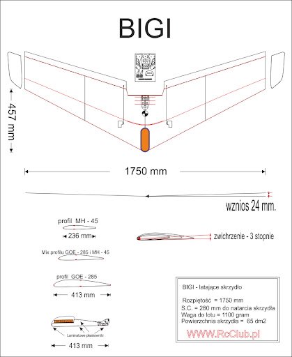

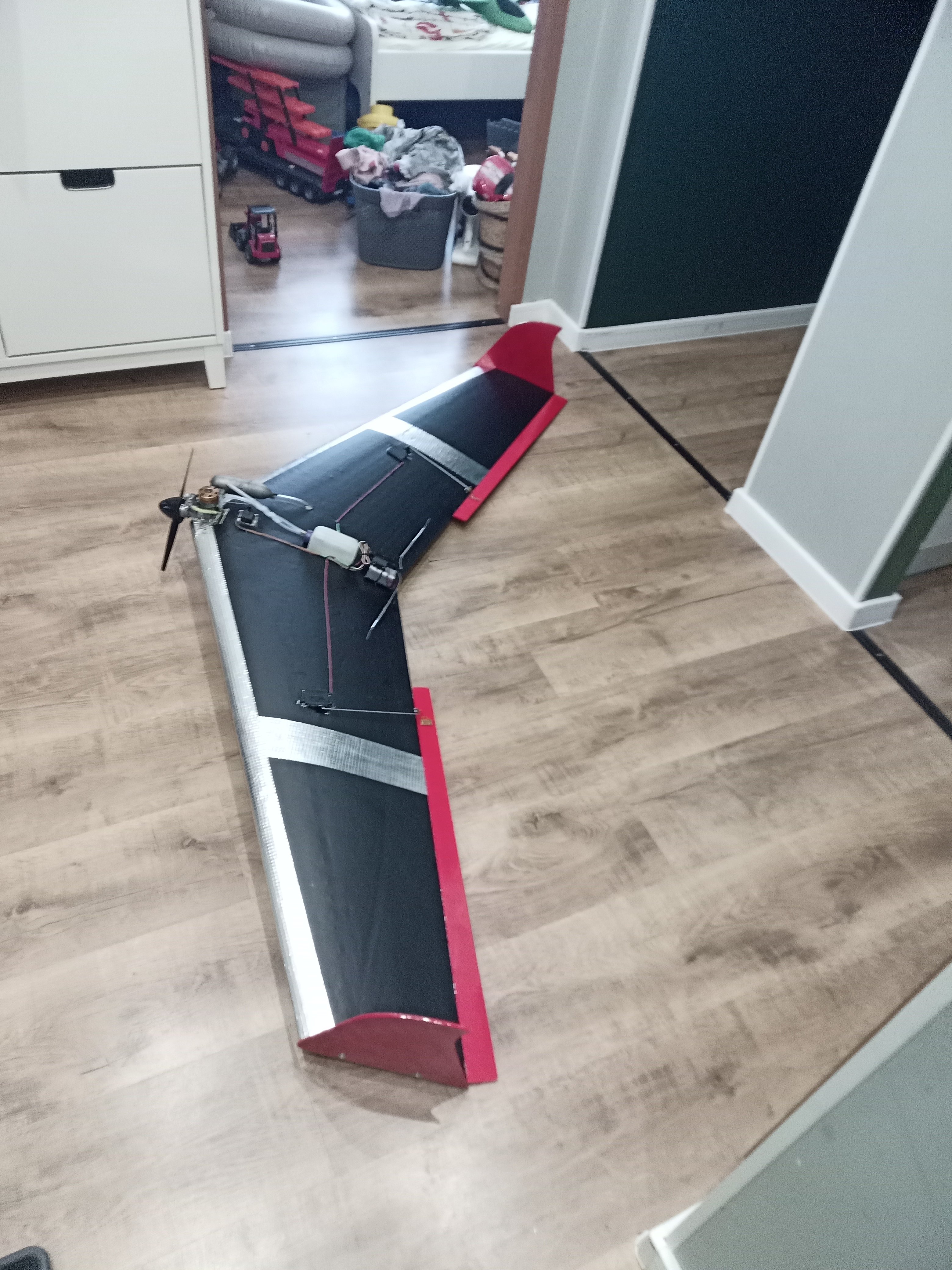

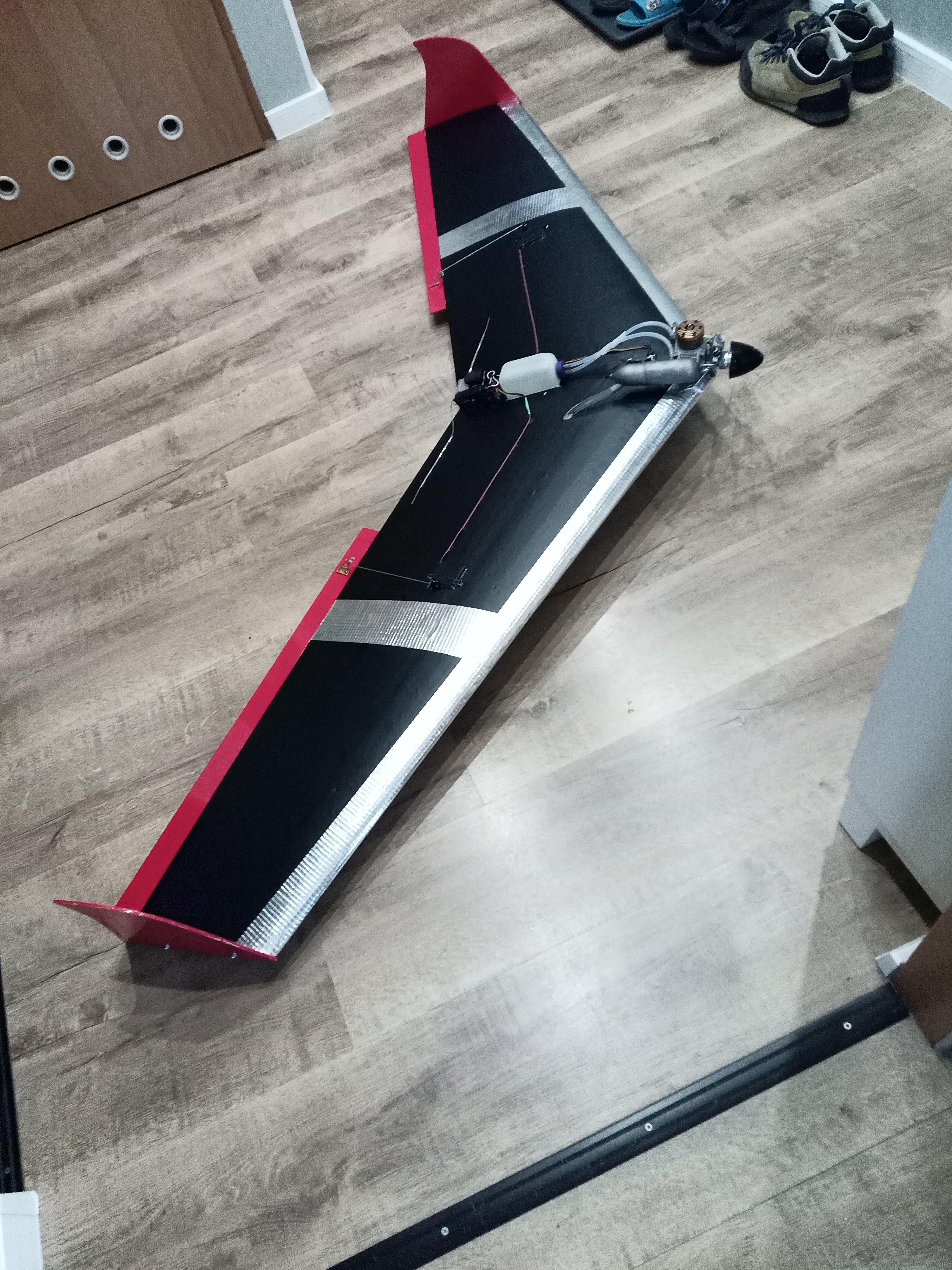

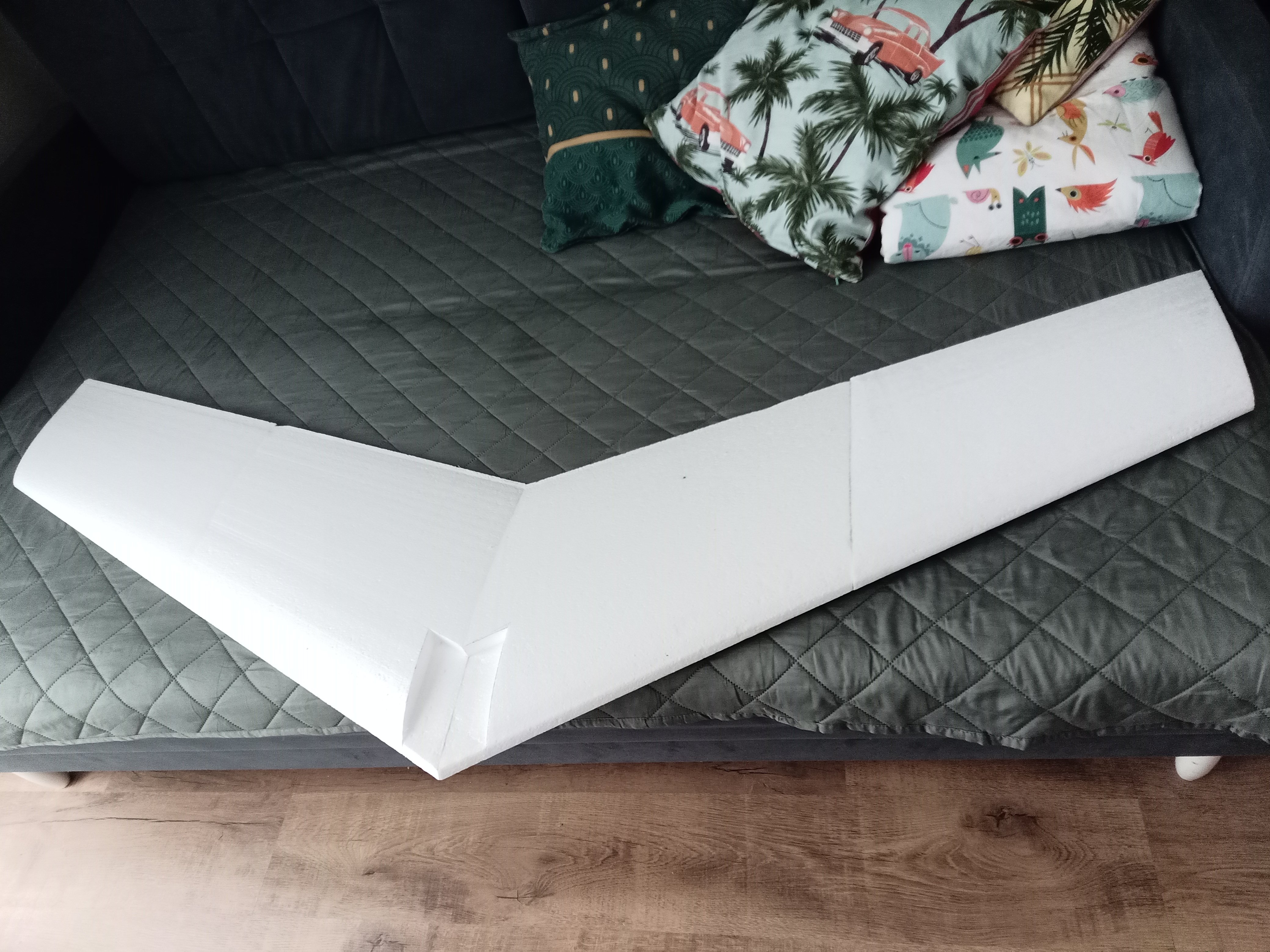

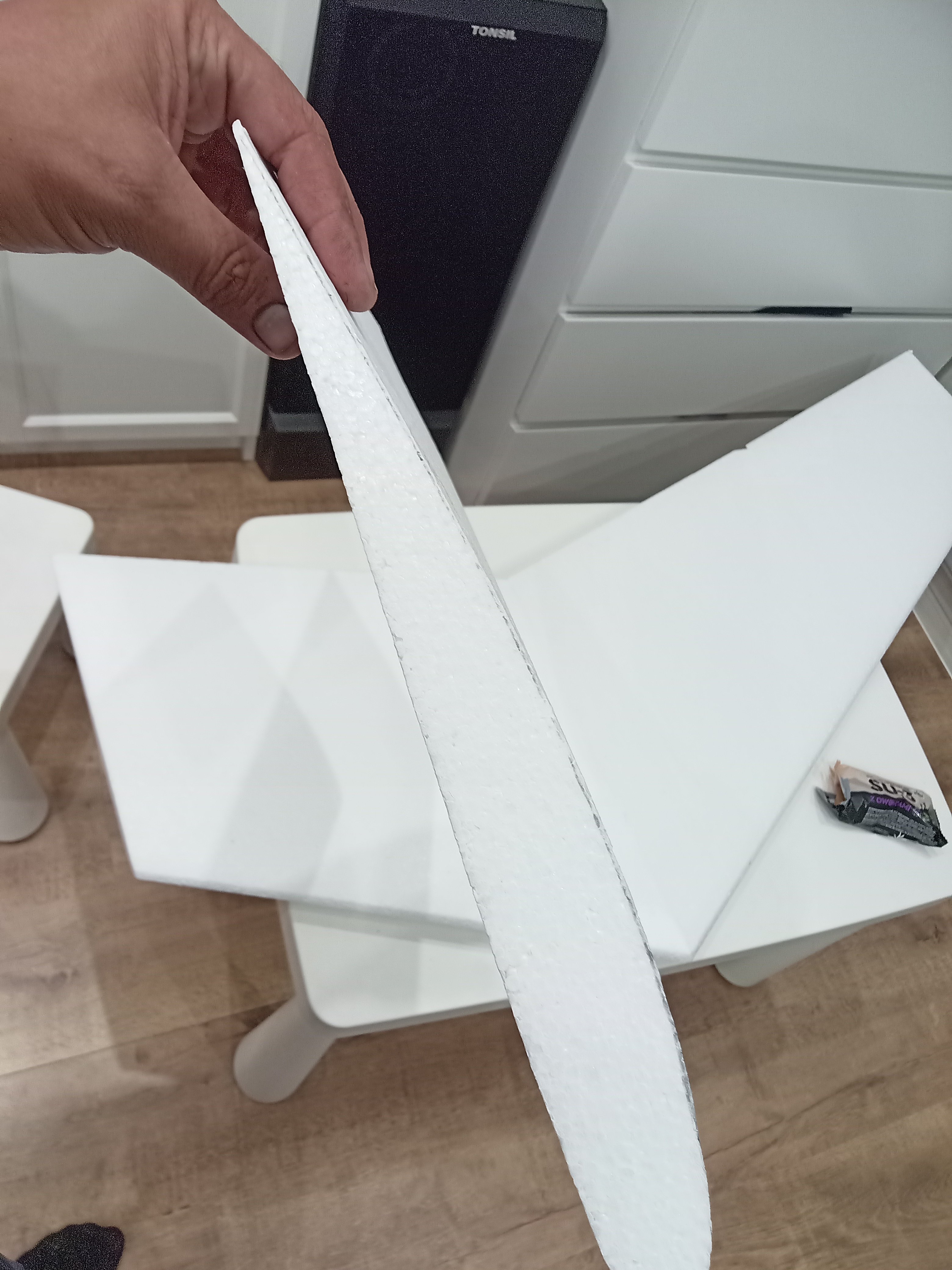

Jakiś czas temu popełniłem konstrukcje bardzo znanego i popularnego skrzydełka, tylko z mniej popularnym napędem. Zamiast bezszczotki i lipola napęd tego mierzącego 1750mm rozpietości skrzydełka stanowi silnik GMS 4cc, co przy wadze startowej ok 1700g z paliwem daje całkiem fajne osiągi i długość lotu.Konstrukcja to rdzeń styro oklejony folią oracal , dźwigar stanowi zaś rurka węglowa 6mm przez całą długość płata. Model po zgaszeniu silnika szybuje jak gazeta...zaskakująco powoli i spokojnie.
Daleko temu typowo zabawowemu wytworowi do modeli prezentowanych tu na forum, ale postanowiłem go pokazać z uwagi na zanikający trend montowania napędów spalinowych do tego typu modeli. Planując umieszczenie silnika ( i wybór napedu pchający vs.ciągnący- wynikające z tego problemy z wyważeniem) nie za bardzo było się na czym wzorować, udało mi się natknąć na jakieś dawne projekty Delt ze spalinkami, ale to raczej trend który już umarł.
