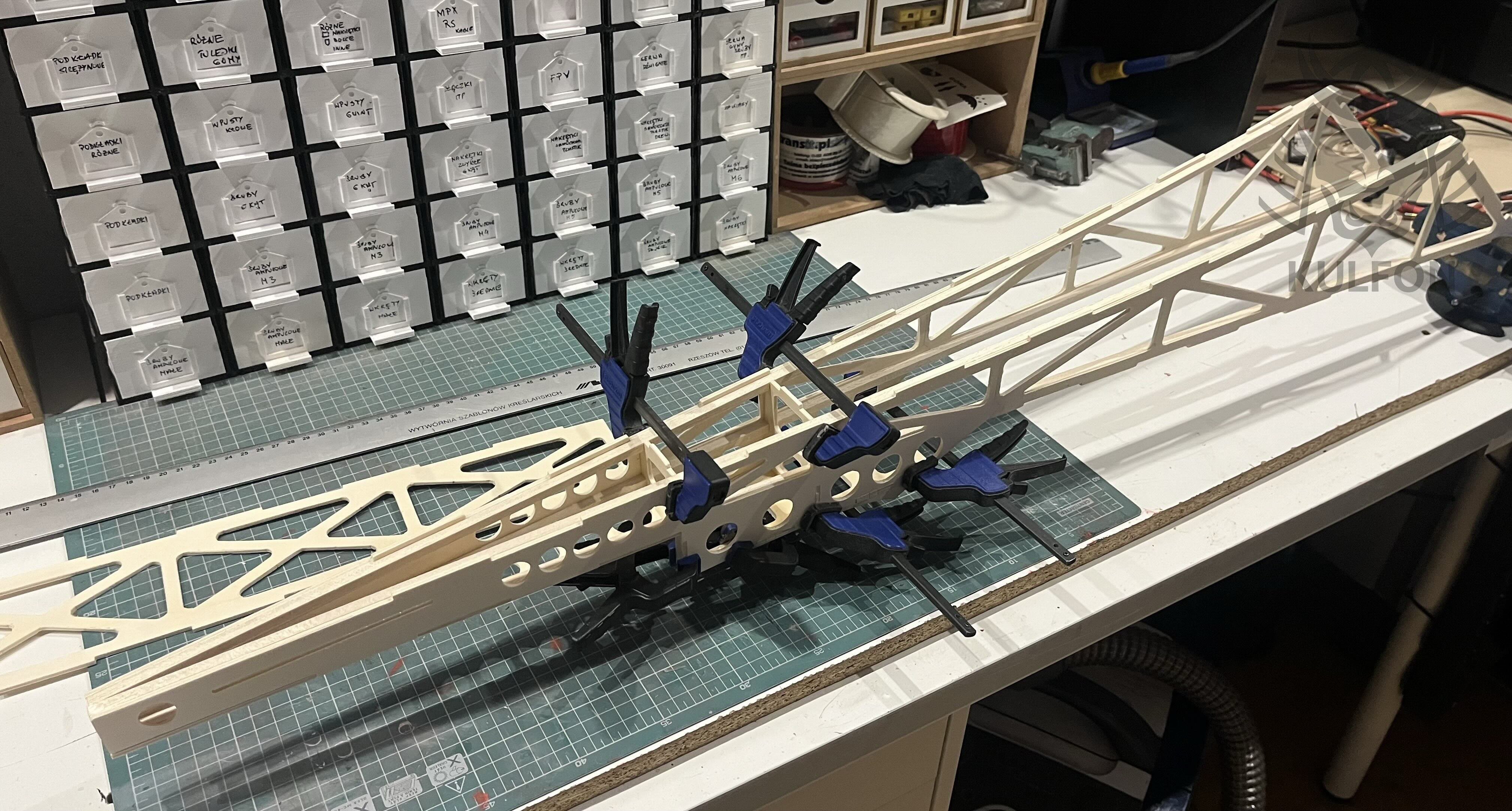

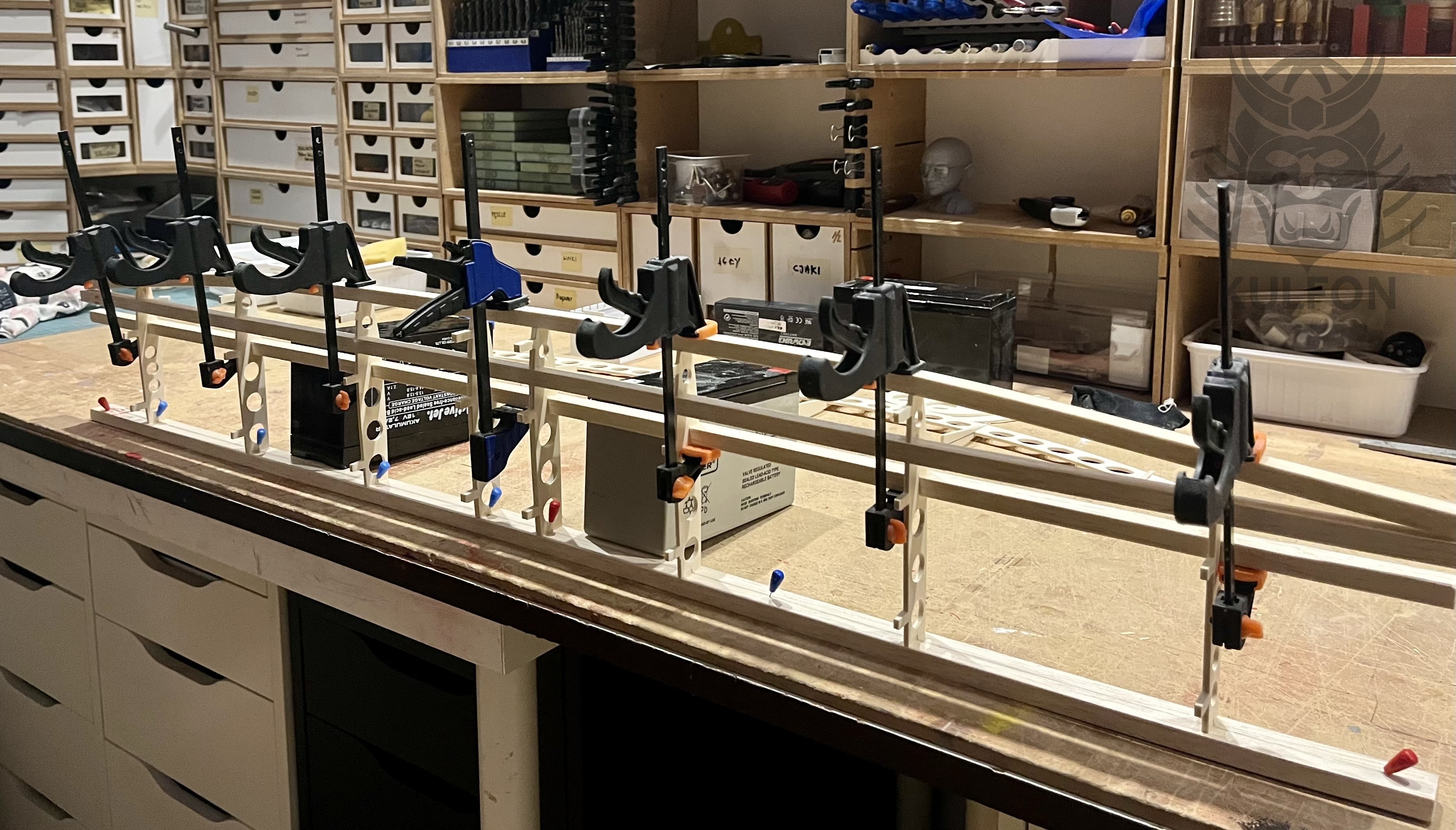

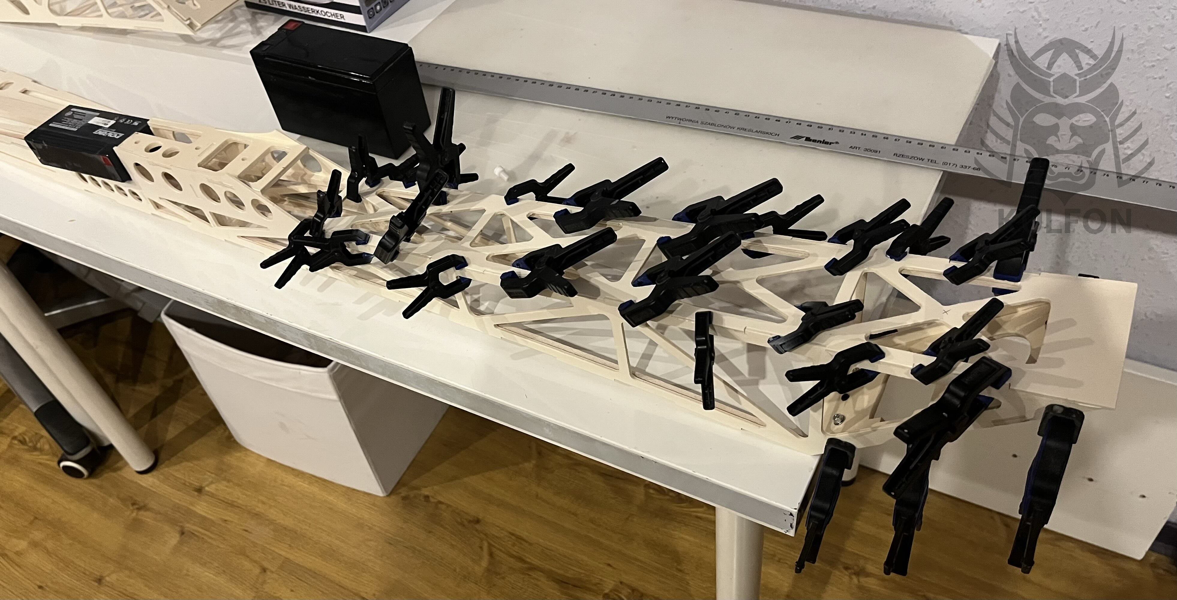

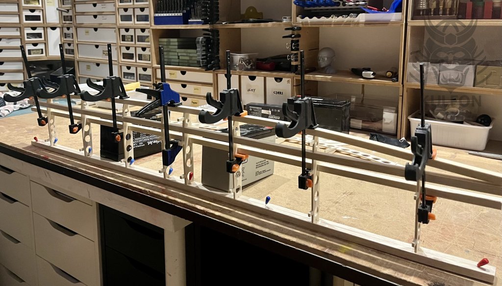

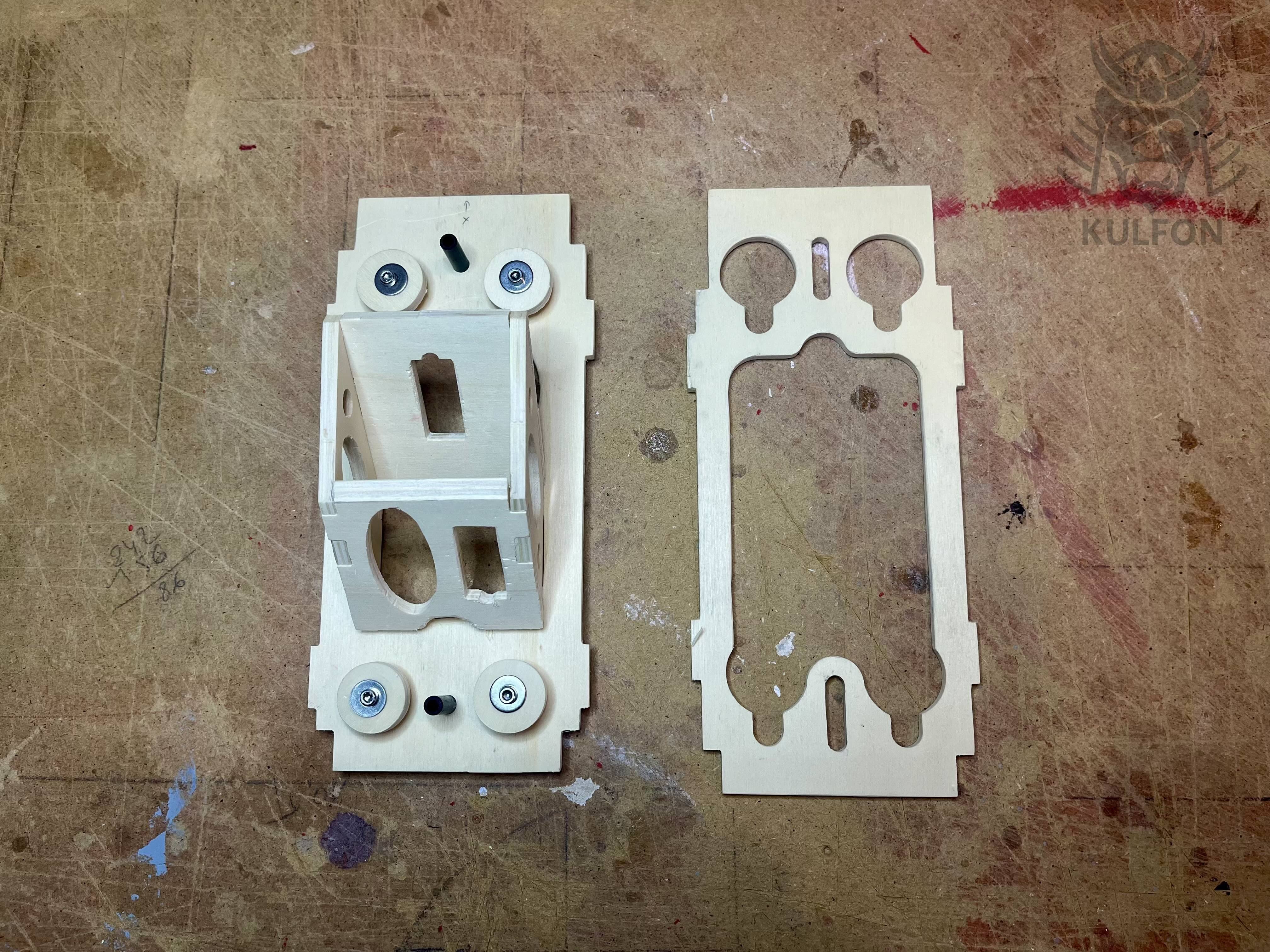

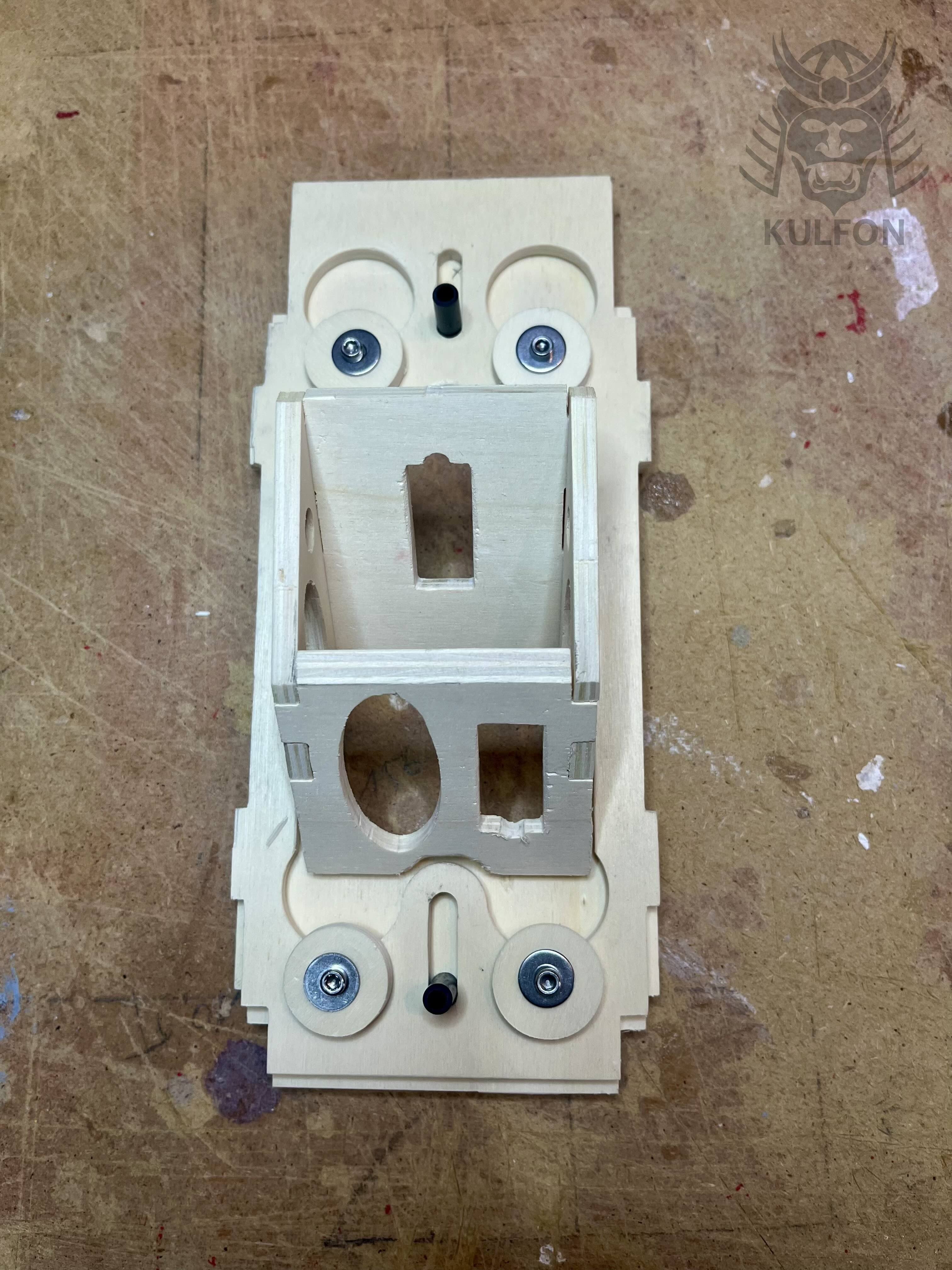

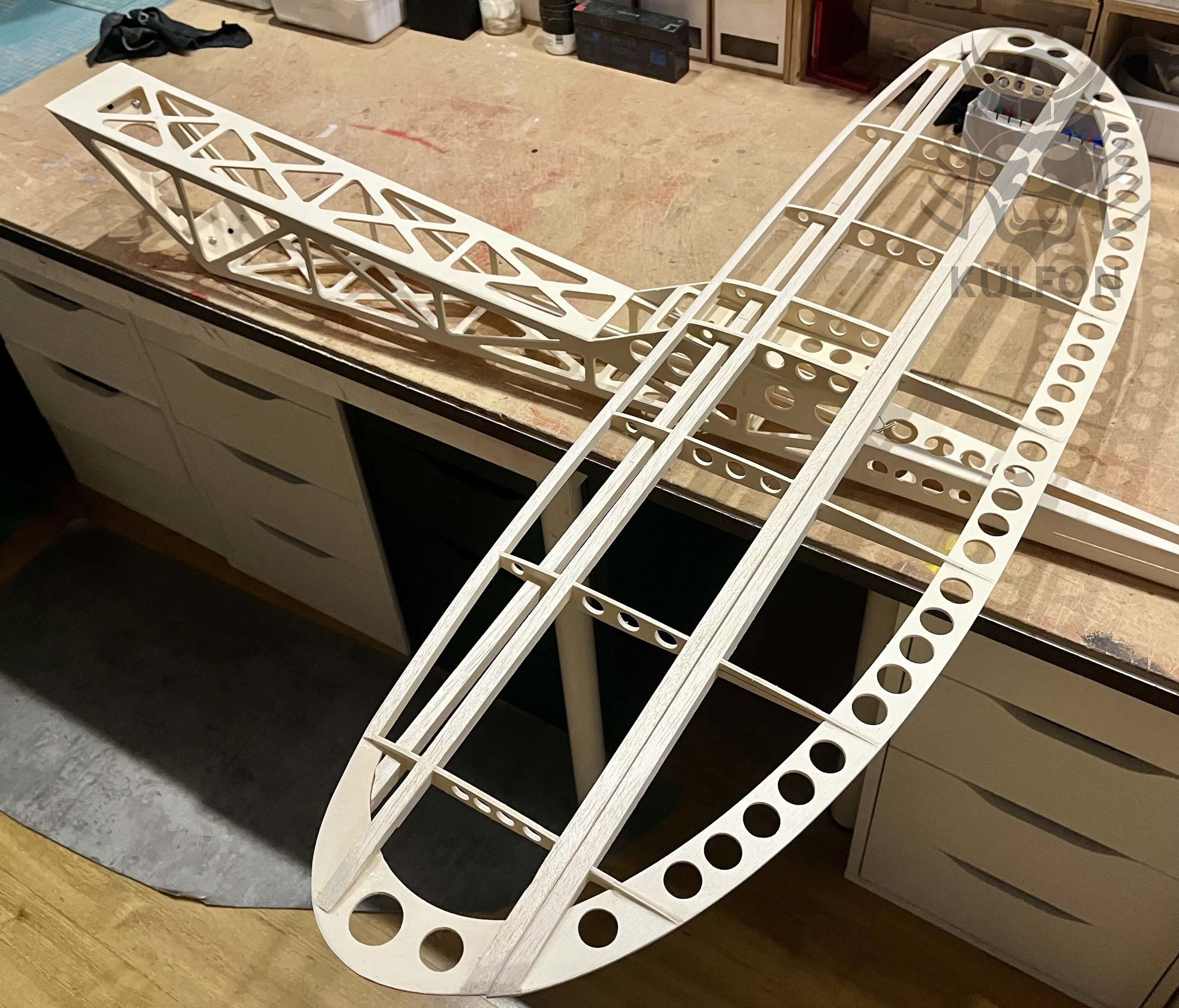

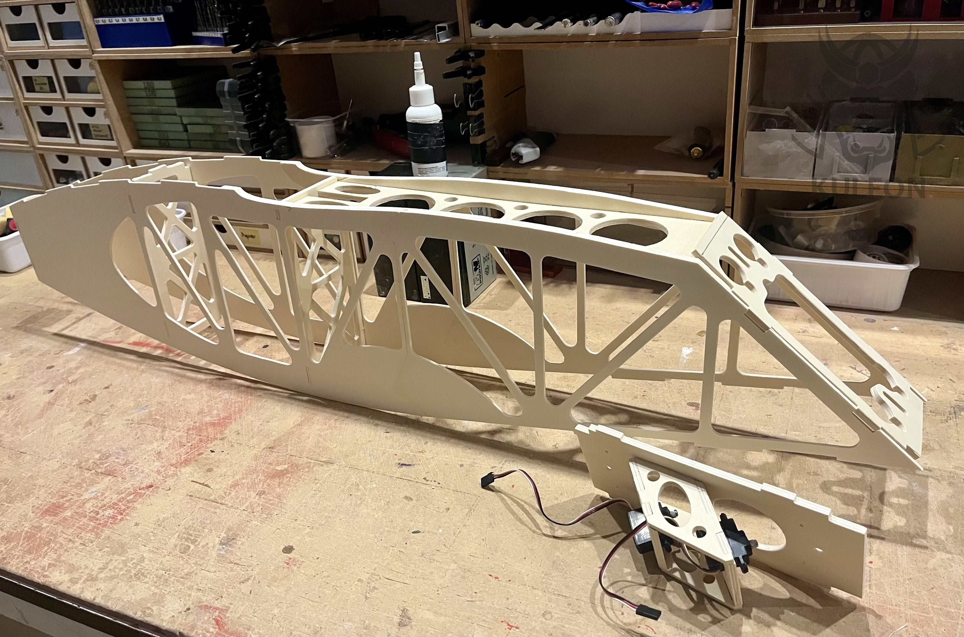

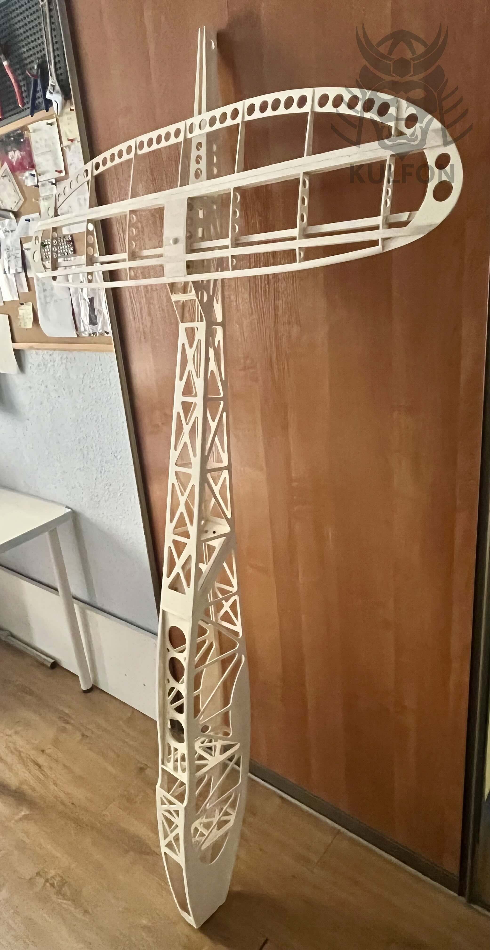

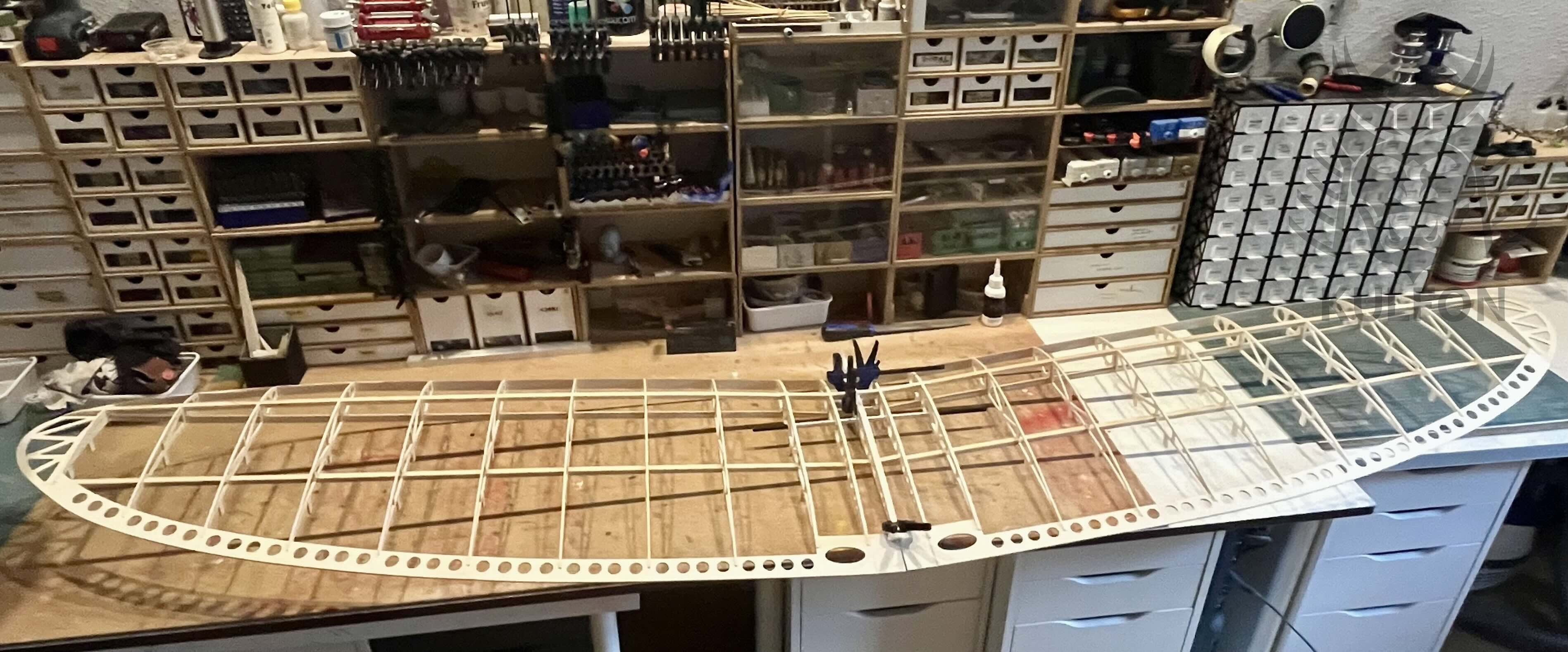

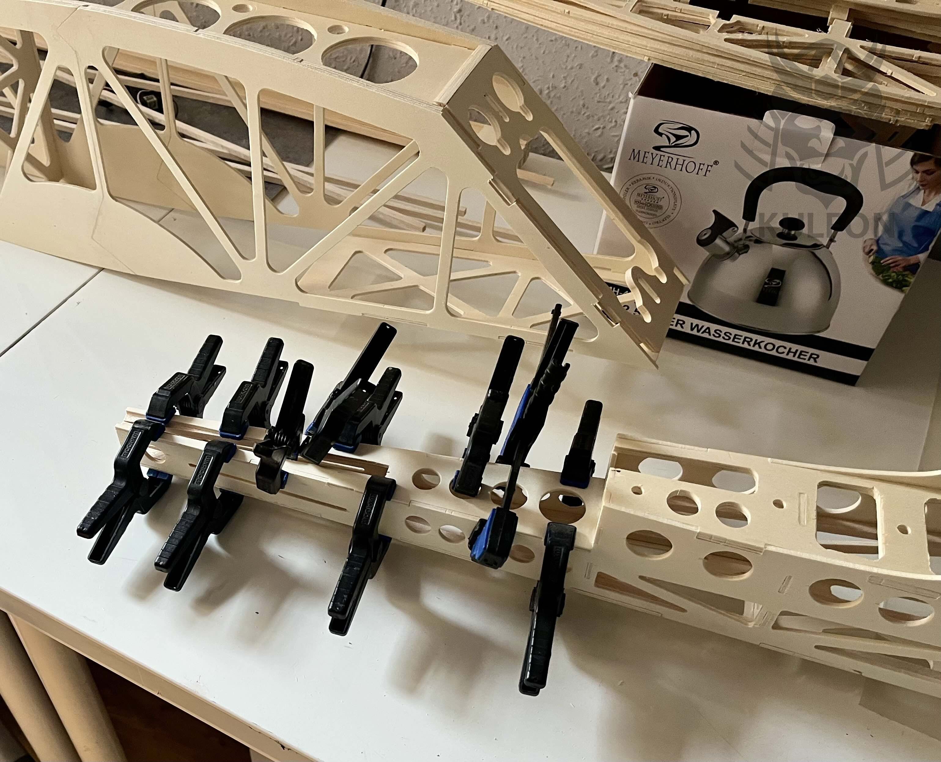

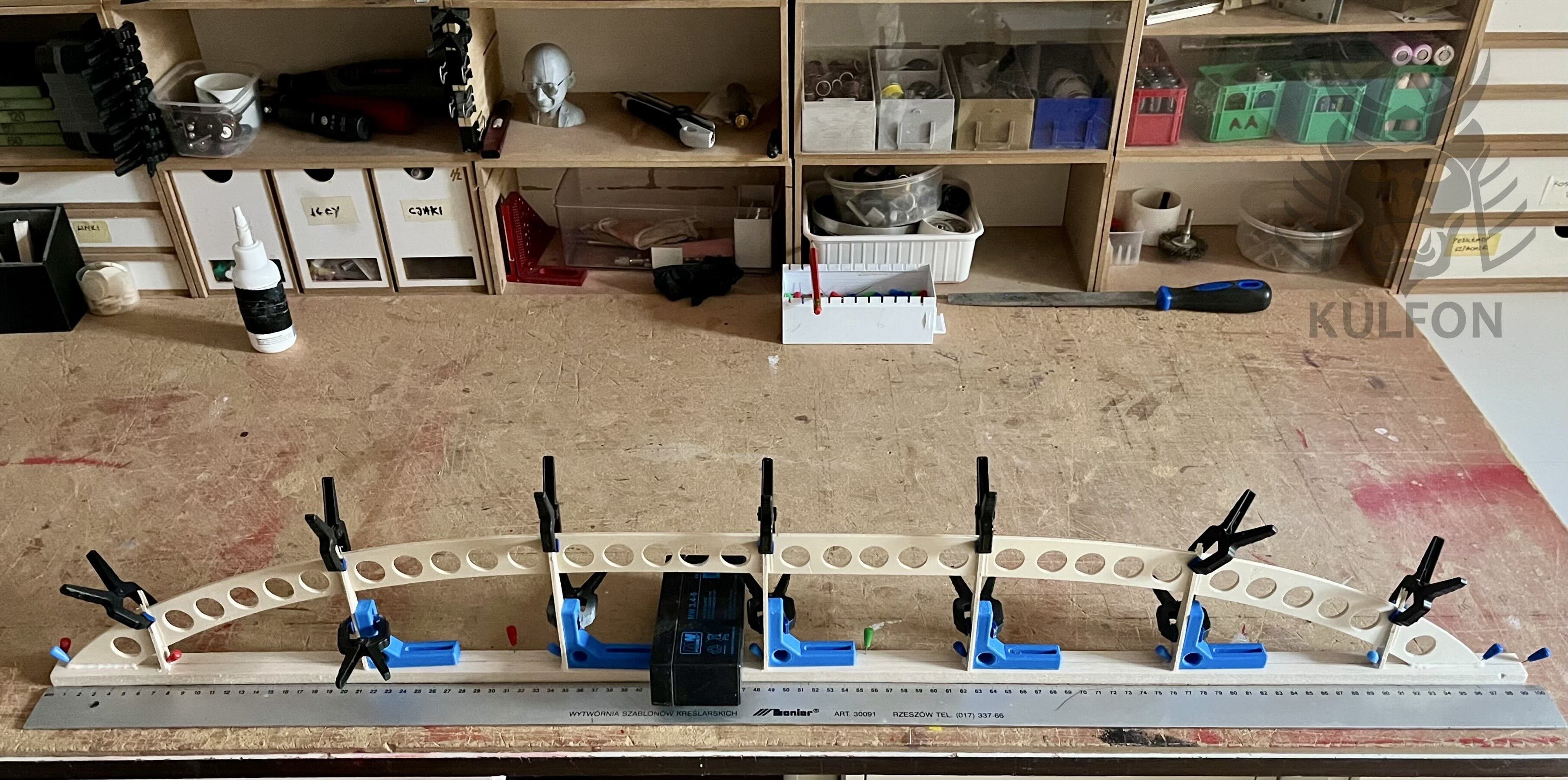

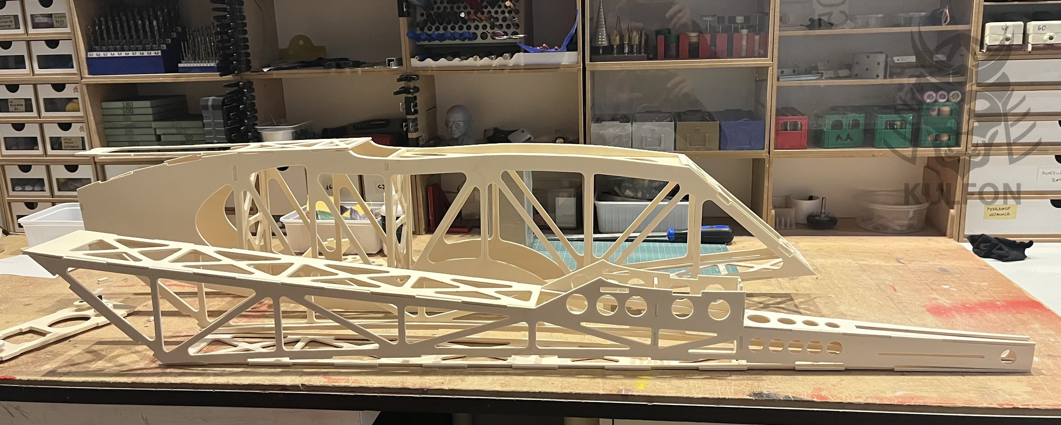

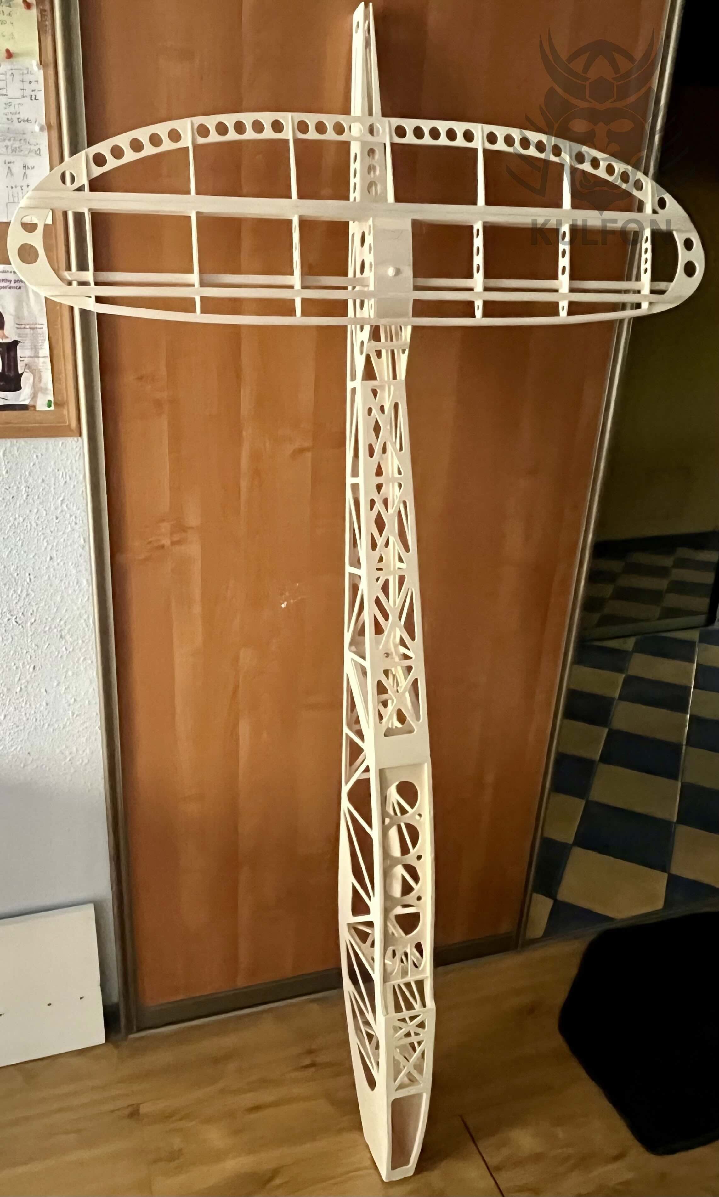

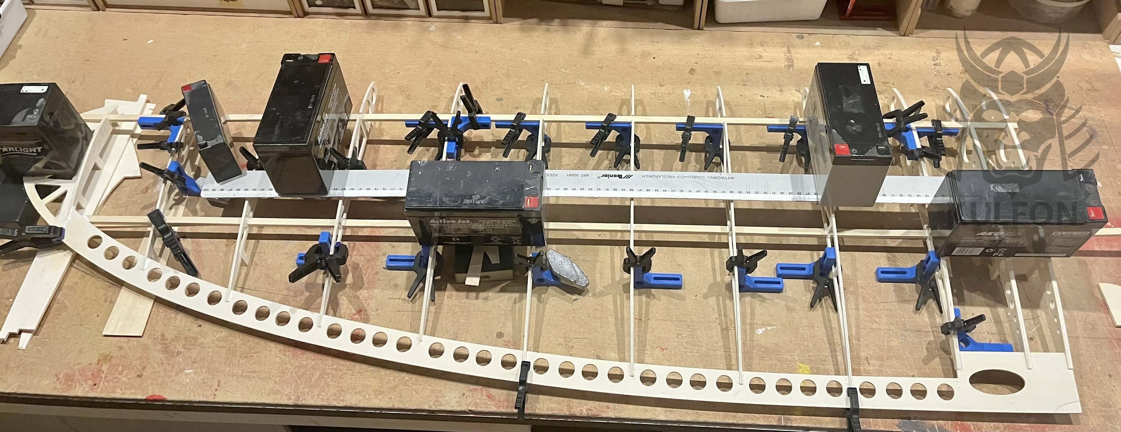

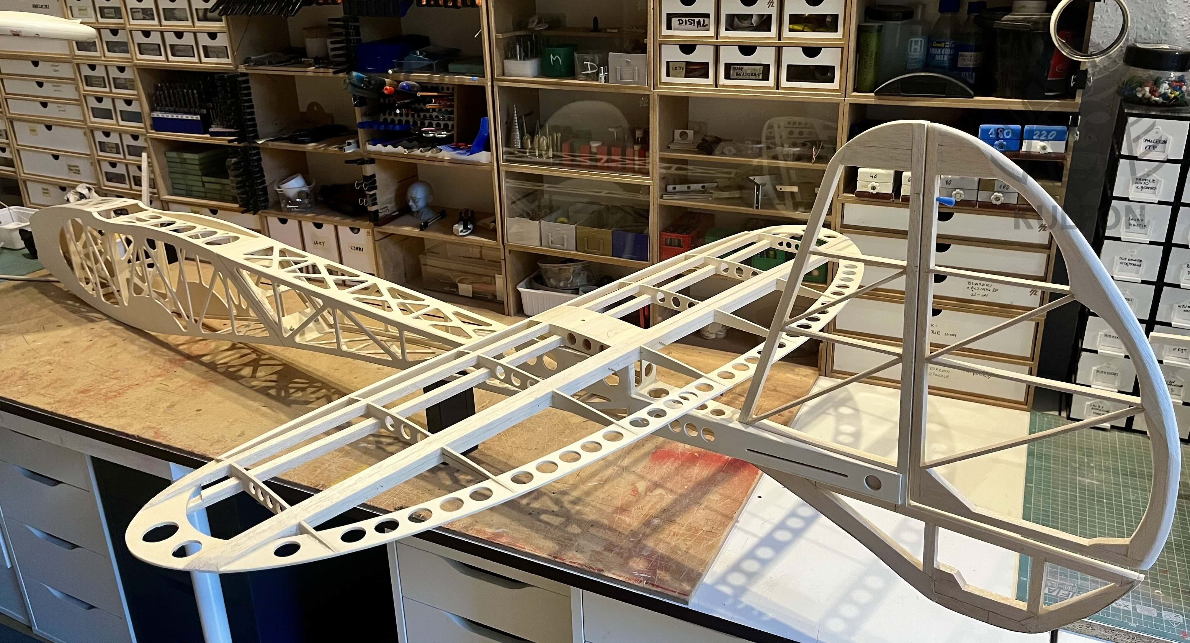

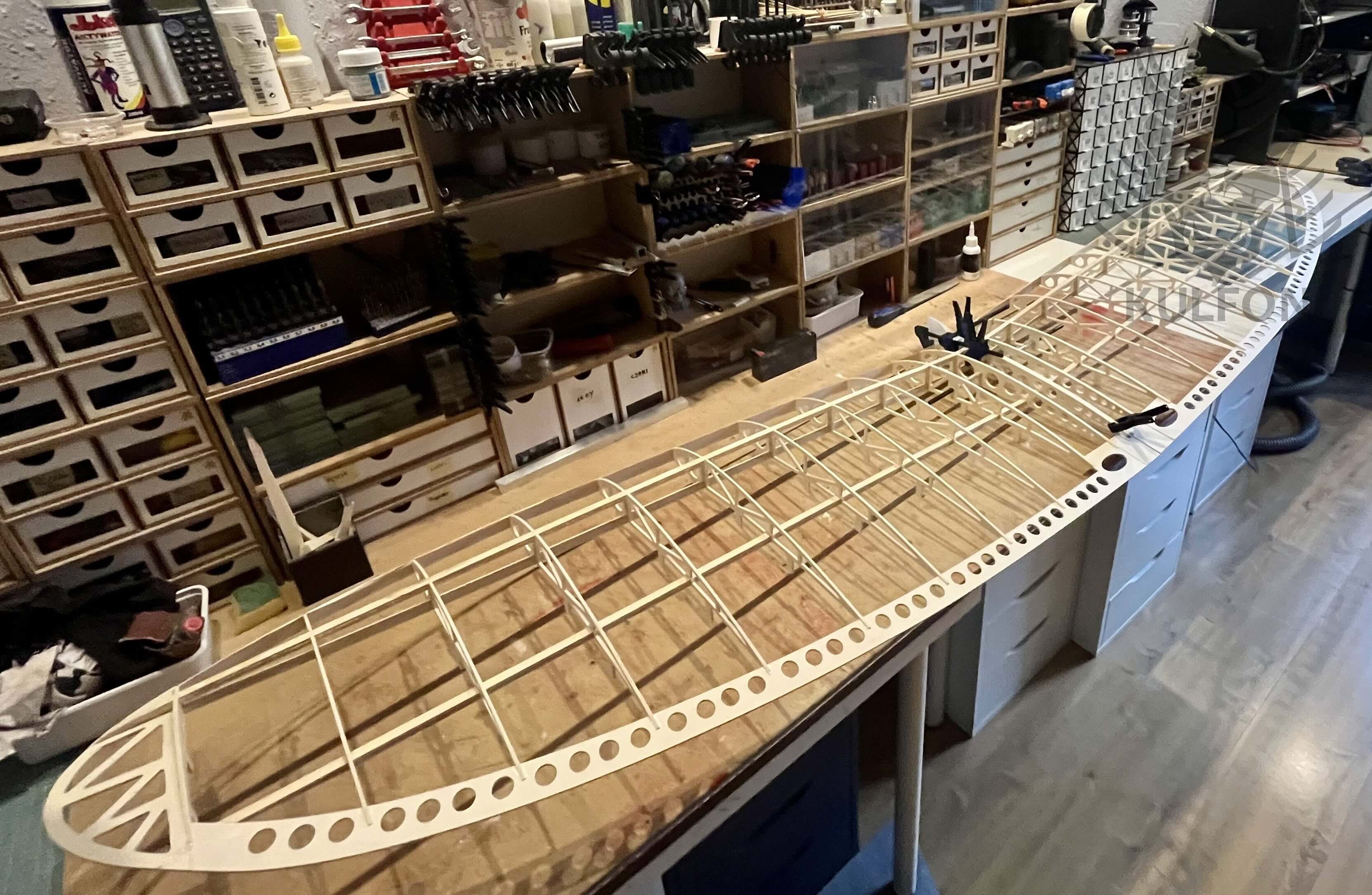

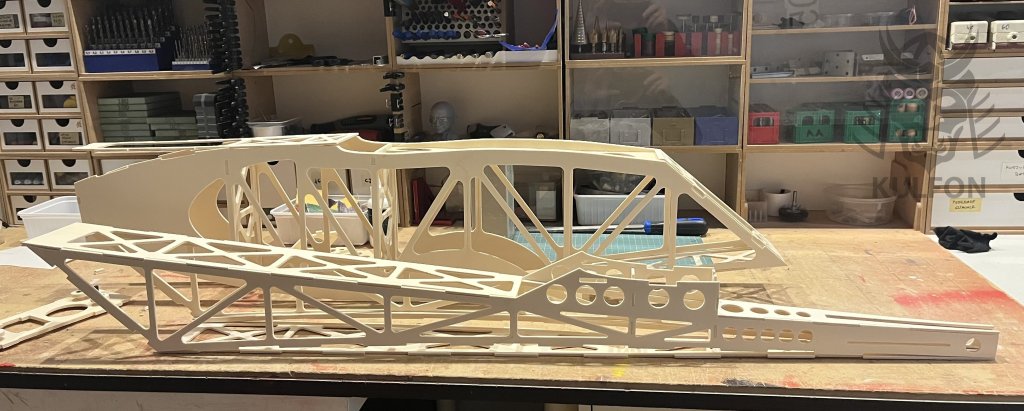

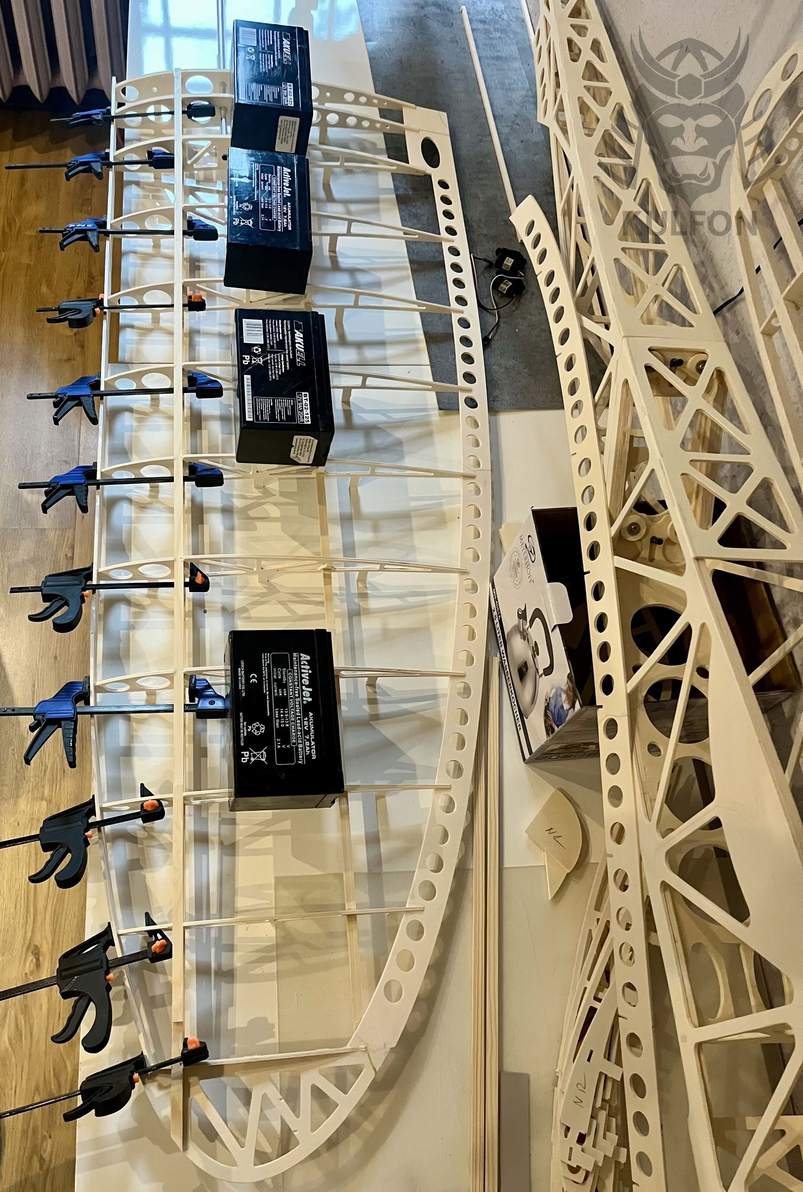

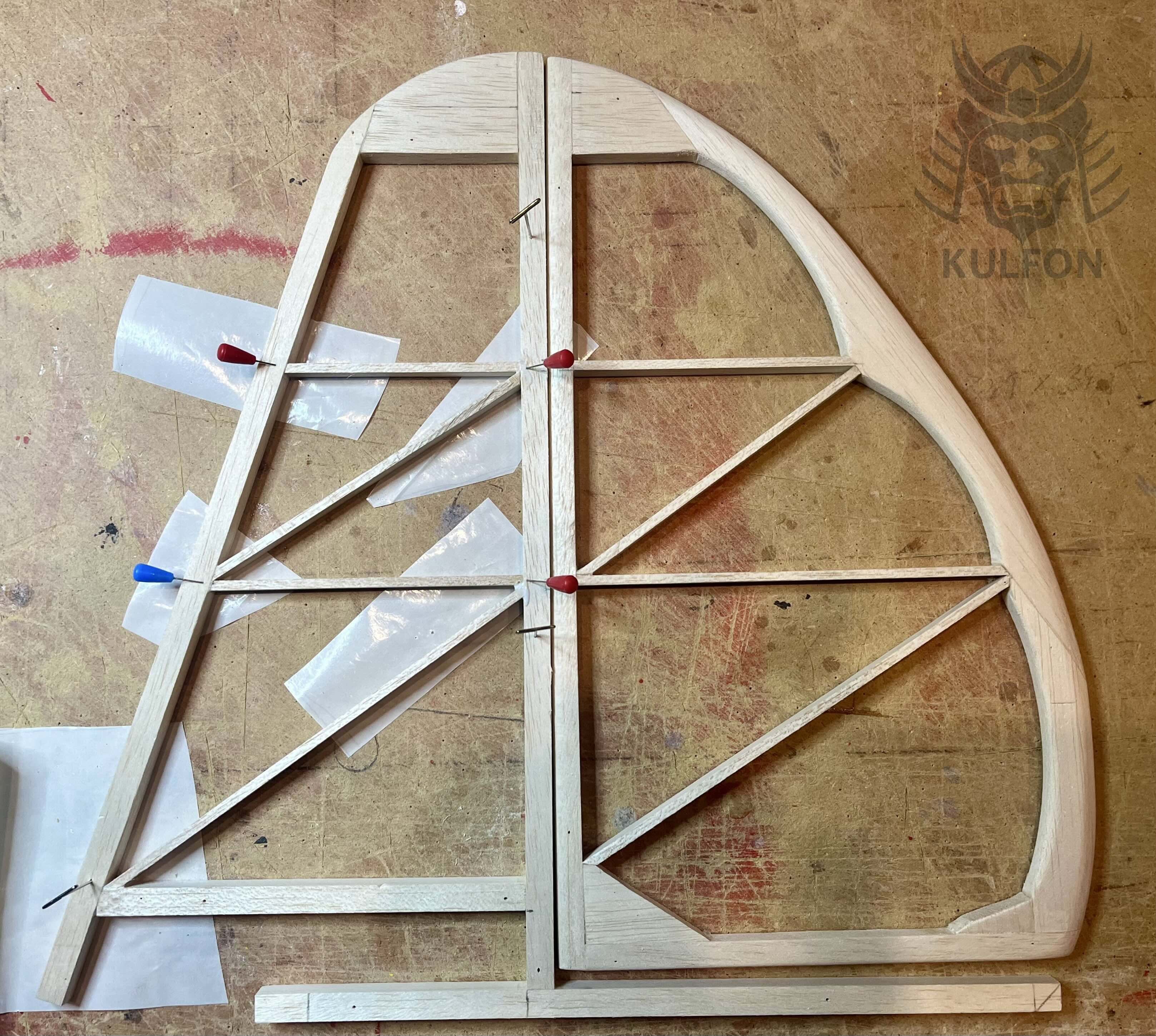

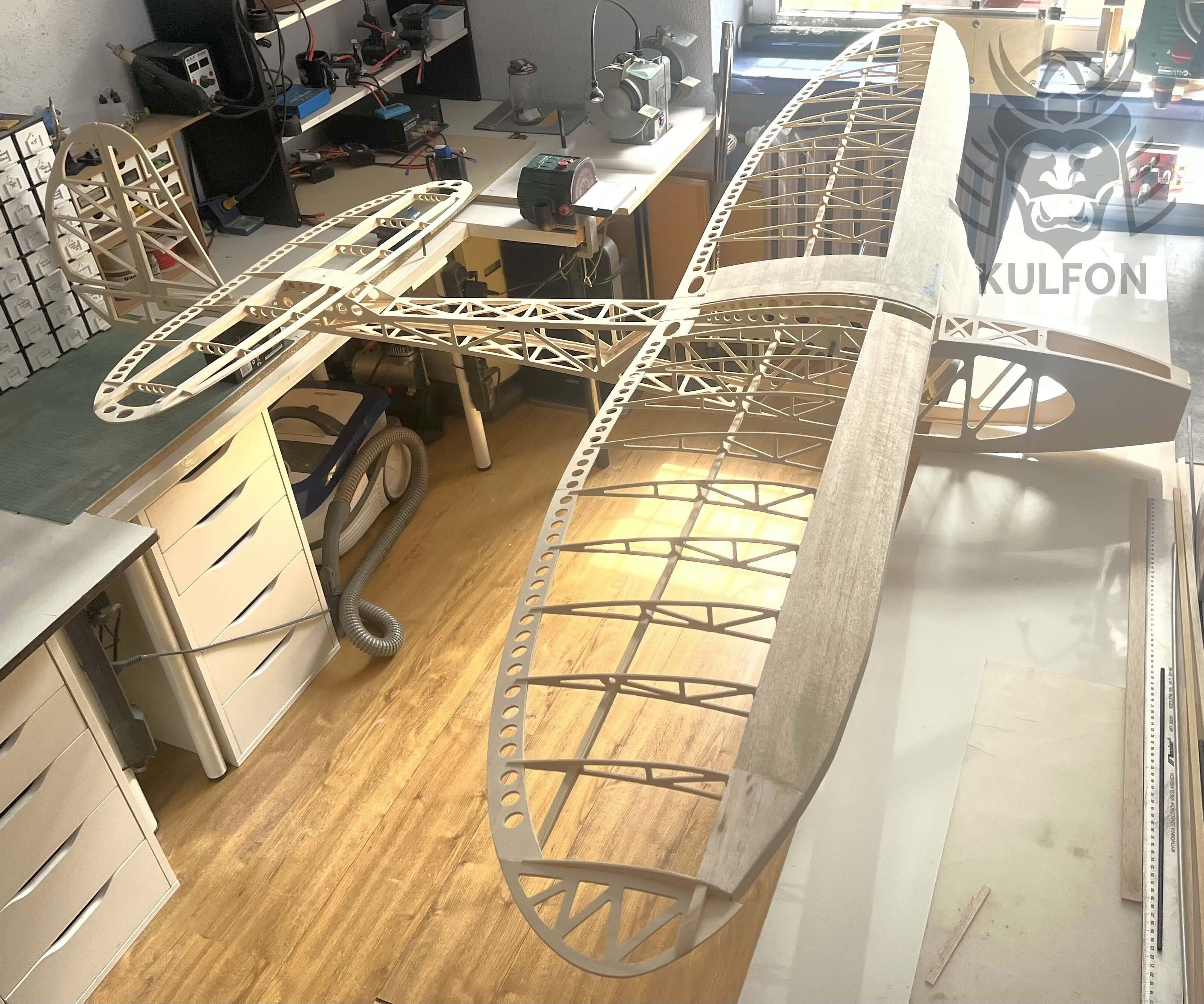

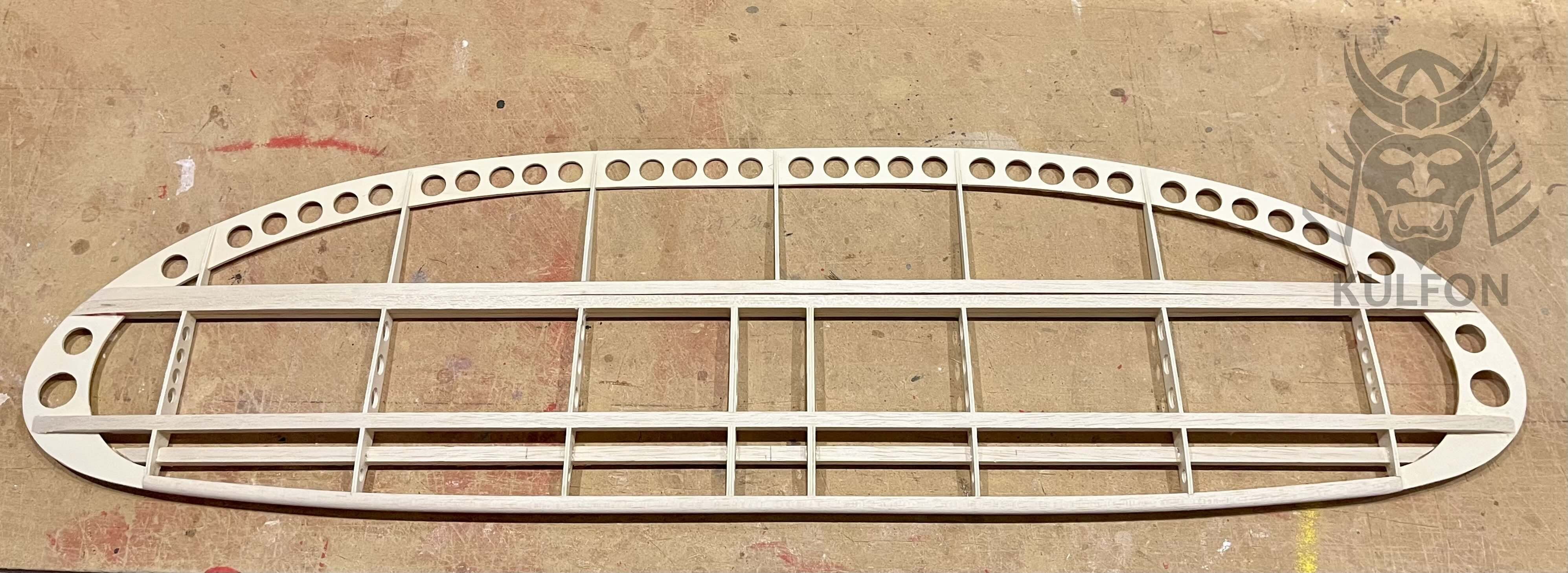

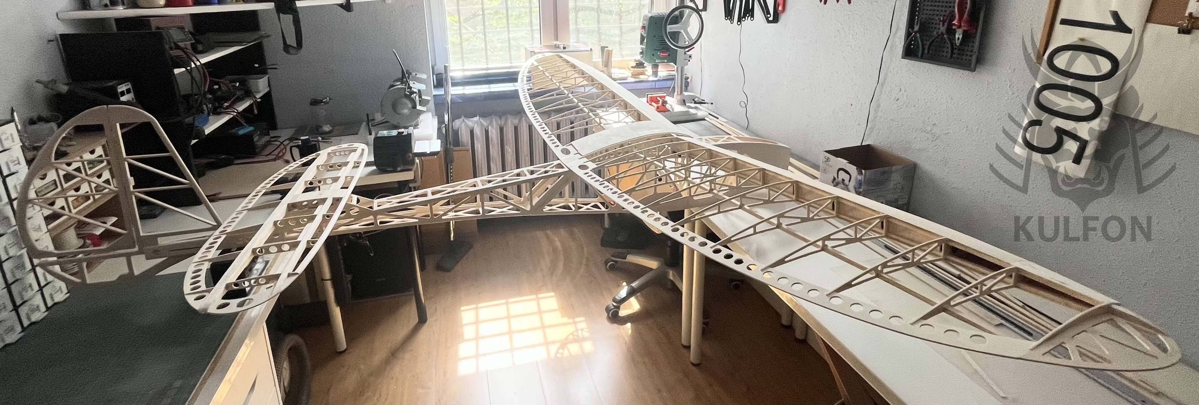

Ta odpowiedź cieszy się zainteresowaniem. kulfon250 Opublikowano 4 Maja Ta odpowiedź cieszy się zainteresowaniem. Opublikowano 4 Maja Od zawsze chciałem zbudować Leprechauna, ale musiłabym przerobić i narysować go na bazie oryginału. Zacząłem to robić, ale po drodze wpadły inne modele i tak leżał i czekał. Aż zupełnie niechcący wpadłem na plany Cabotina (trochę zmodyfikowany klon). Spodobały mi się i trafił na ploter Poniżej próbne przymierzenie przedniej części kadłuba. A tu już oba się mierzą Przymiarka mechanizmu łączenia kadłuba. Kadłub na razie czeka. kleimy statecznik poziomy, można by z niego zrobić mały samolot ma 100 cm rozpiętości A tu klejenie płetwy poziomego No i zaczynam klejenie kadłuba , na pierwszy ogień poszedł tył. cdn. za chwilę Klejenia tyłu cd. Poziomy gotowy to i przymiarka. Kawał będzie z niego modelu. Skrzydła ruszają Pionowy Skrzydła coraz dalej 7

kulfon250 Opublikowano Niedziela o 07:58 Autor Opublikowano Niedziela o 07:58 Oblot z przygodami się odbył dwukrotnie a w zasadzie trzykrotnie. CG rzeczywiście spowodowało małe zamieszanie i modyfikacje. W necie większość modeli Leprechaunopodobnych miało CG na ok 50% i tym się niestety zasugerowałem. Model po rzuceniu poziomo, przechylił się na ogon i na niego zwalił. Pokazało to jeszcze jeden problem mianowicie , delikatność mechanizmu połączenia kadłuba. Musiałem w pierwszym oblocie docelowo skleić kadłub wzmacniana taśmą w tym miejscu. Dodałem do komory dwie baterie 4S/5000 co mocno przesunęło środek ciężkości do przodu , po tym model zaczął zachowywać się w miarę przyzwoicie. Mocowanie wyrwane w przedniej części kadłuba zostało sklejone i nastąpił kolejny oblot. Niestety w drugim locie spalił się silnik, moja wina użyłem wydruku z planów jako obudowy silnika, ona niestety praktycznie nie daje silnikowi żadnego chłodzenia. Przy okazji nieprzewidzianego z tego powodu,(a silnie wiało) lądowania, kolejny raz wyłamało się przednie mocowanie połączenia. Z tego powodu postanowiłem zrobić nową przednią część kadłuba i mocowanie osłonę silnika. Kadłub przedłużyłem też z przodu o 50mm. zamiast sklejki topolowej 5mm zastosowałem kombinację sklejki topolowej i brzozowej 3+3mm sklejonych razem. Zmieniłem kształt tylnej wręgi, odwróciłem serwo kierunku do dołu w tylnej co pozwoliło zostawić więcej materiału w tej pechowej wrędze. Obudowa silnika powstała ze sklejki i dostała tylne wyloty + dwie chrapy nadmuchujące powietrze na silnik. Do wręgi od strony silnika dołożyłem 4x100g ołowiu. a do oblotu jeszcze na wierzchu ok 100g. Model tak wyważony lata poprawnie, choć teraz ma tendencję do szybszego opadania w dół, dlatego w kolejnych lotach zabiorę 100g z kadłuba i zobaczę jaki będzie efekt. Model lata miło, choć nie jest demonem szybkości w manewrach Skręty najlepiej robić kierunkiem podpieranym wysokością. Trzeba też uważać bo przy szybkim ruchu kierunkiem lubi się mocno pochylić w bok Szybuję majestatycznie wolno, a ląduje powolutku i bardzo delikatnie. 3
