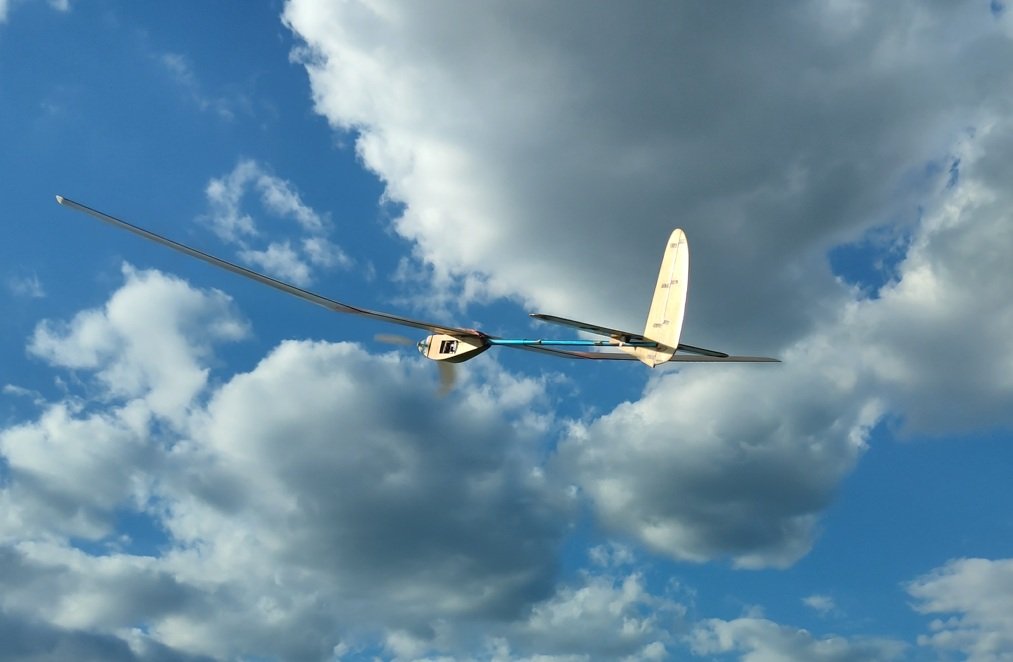

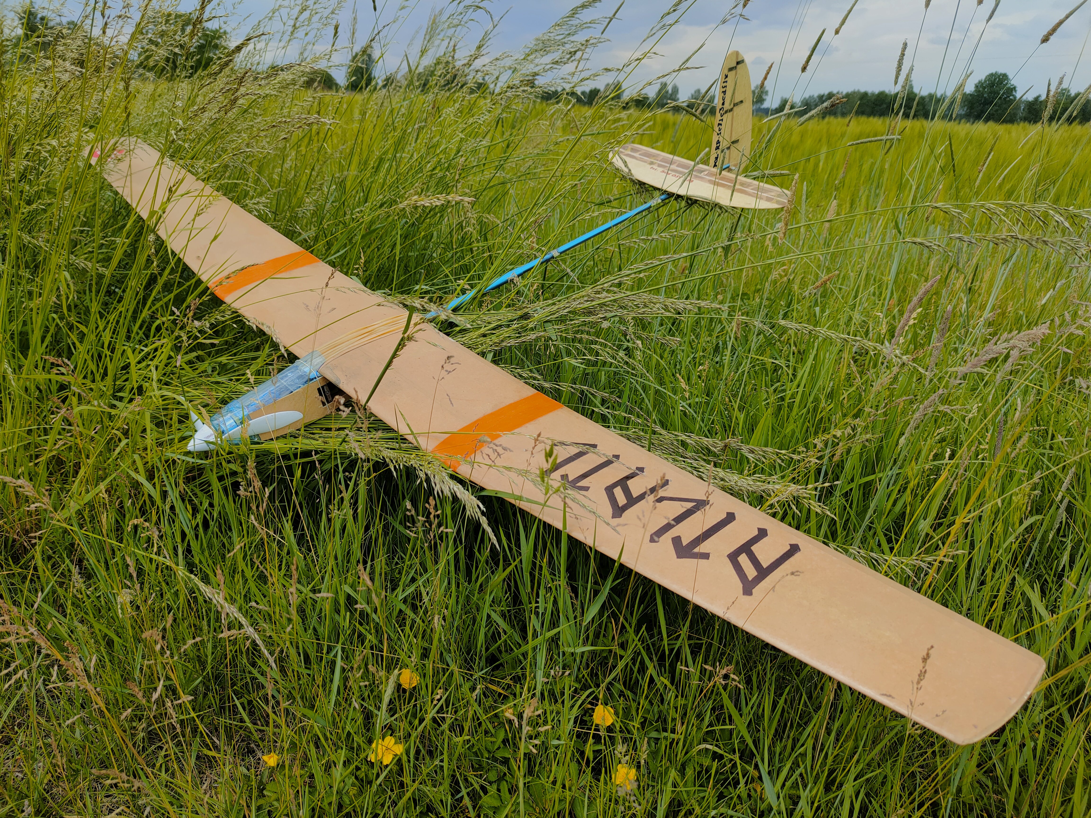

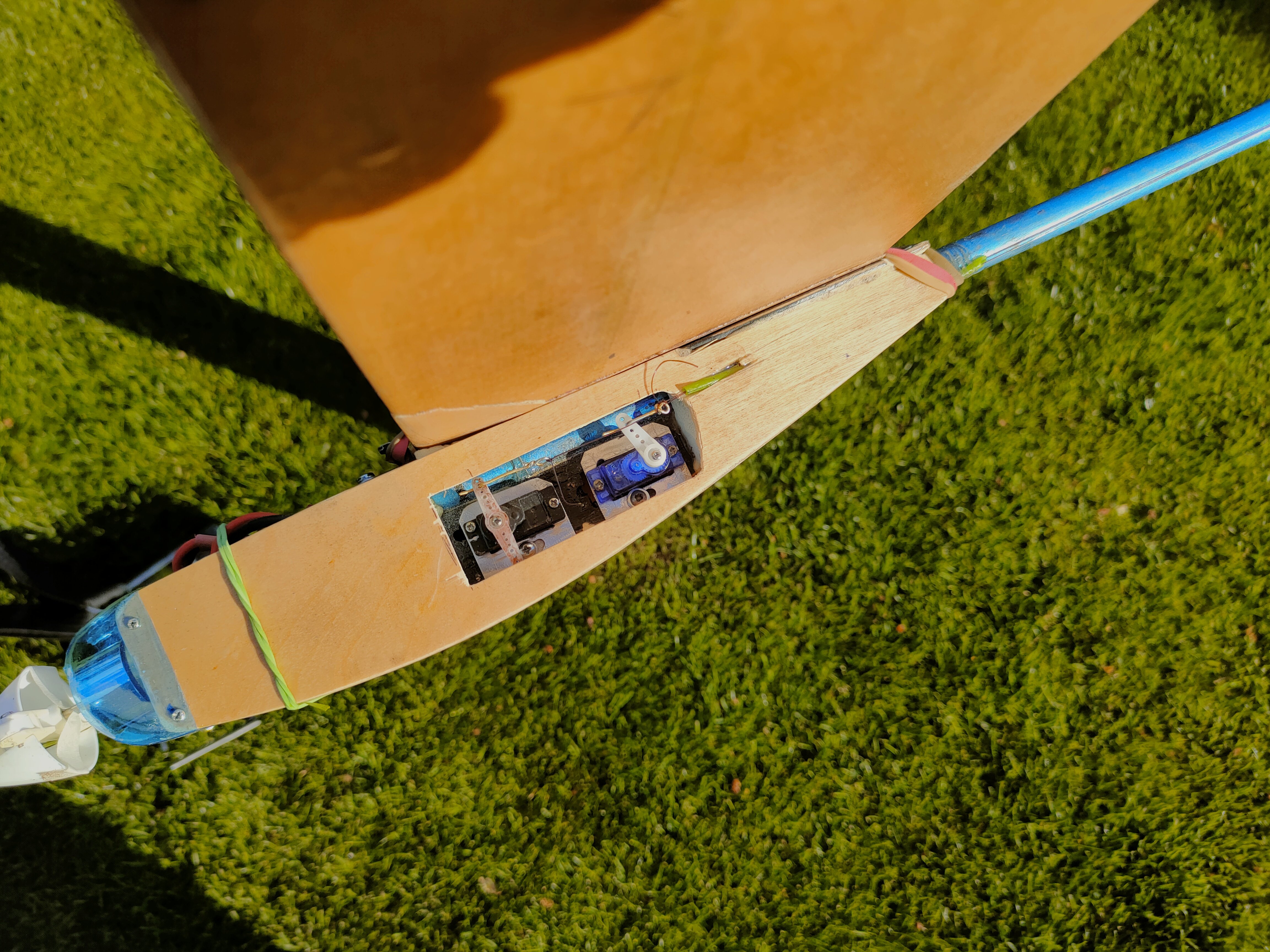

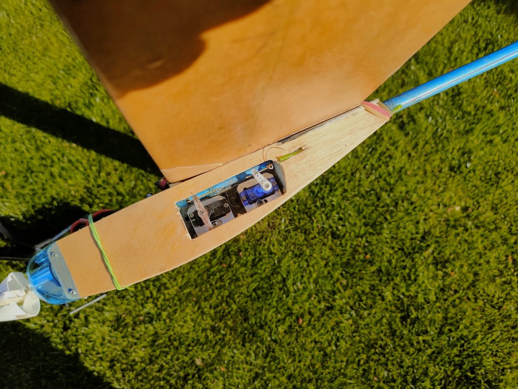

Ta odpowiedź cieszy się zainteresowaniem. zbjanik Opublikowano 3 Czerwca Ta odpowiedź cieszy się zainteresowaniem. Opublikowano 3 Czerwca Przedstawiam swój nowy model, rozpiętość 171 cm, waga 560 gram, kierunek, wysokość, bez hamulców, więc nie ma tego "S". Rdzenie skrzydła sprezentował mi kolega Rob-Roy, - Józek- jeszcze raz dzięki! Profil AG36, w centropłacie dwie listewki sosnowe 4x2 sosna (nad sobą), w uchach (uszach?) tylko od dołu węgiel fi 2, ale krótszy niż ich długość. Pokrycie papier Natron (ten w prążki) na lakier do podłóg. Stateczniki ze styroduru pokryte cieńszy papierem niż skrzydła. Stery porusza żyłka wędkarska- są tylko ciągnione w jedną stronę, ruch w drugą zapewnia gumka (kierunek), sprężysty drucik- wysokość. Taki system wymusił wykonanie innego niż normalnie sposobu trymowania zgrubnego (tego w modelu, nie mówię o trymerach nadajnika)- serwa są w podłużnych prowadnicach, właściwie jednej wspólnej, osadzone na przesuwnej blaszce fiksowanej śrubką M3. Działa pierwszorzędnie, a używać trzeba raczej często, szczególnie jak temperatura się zmienia. Tył kadłuba z trzeciego i czwartego segmentu wędki zakupionej w Action (niebieska, ok. 30 zł). Silnik od jakiegoś starego Pioniera, śmigło też archaiczne, lekko dużawe, ale składane, spisuje się świetnie. Jest to model do "mikrotermiki parterowej". A nazwa? Atlatl to prehistoryczny wynalazek, może rówieśnik bumeranga- kawałek patyka z haczykiem na końcu, taki przedłużacz przedramienia, służący do wzmacniania siły wyrzutu włóczni, czy dzidy. Dawno to za mną chodzi, żeby go użyć do modeli. Poczyniłem nawet próby z prowizorycznym, dość topornym modelem- i to działa! Prezentowany RESik miał być następnym modelem do tych prób, ale szkoda mi go, jest za delikatny i za duży na ten etap. Ale ciąg dalszy nastąpi! 4 1
Patryk Sokol Opublikowano 3 Czerwca Opublikowano 3 Czerwca Godzinę temu, zbjanik napisał: w uchach (uszach?) Uchach Godzinę temu, zbjanik napisał: Stateczniki ze styroduru pokryte cieńszy papierem niż skrzydła. Stery porusza żyłka wędkarska- są tylko ciągnione w jedną stronę, ruch w drugą zapewnia gumka (kierunek), sprężysty drucik- wysokość. Taki system wymusił wykonanie innego niż normalnie sposobu trymowania zgrubnego (tego w modelu, nie mówię o trymerach nadajnika)- serwa są w podłużnych prowadnicach, właściwie jednej wspólnej, osadzone na przesuwnej blaszce fiksowanej śrubką M3. Działa pierwszorzędnie, a używać trzeba raczej często, szczególnie jak temperatura się zmienia. Zmień cięgno i trymowania nie będzie Użyj takiej plecionki wędkarskiej: https://allegro.pl/oferta/8-splotowa-plecionka-wedkarska-grizzly-rage-czarna-mocna-0-18mm-150m-29-2kg-18380907197?bi_s=ads&bi_m=productlisting:desktop:category&bi_c=Y2NjMzg3ZjQtOWFhNy00NDg5LTk3ZDMtZTAzZGU5YzJlZWJkAA&bi_t=ape&referrer=proxy&emission_unit_id=222cc0b9-266e-4a51-a8fe-2e4fd7f24778 Może być dowolna, również z lokalnego sklepu wędkarskiego. Po tym pływanie neutrum się skończy (dosłownie, mniej będzie pływać, niż na salowym cięgnie) Godzinę temu, zbjanik napisał: Tył kadłuba z trzeciego i czwartego segmentu wędki zakupionej w Action (niebieska, ok. 30 zł). Silnik od jakiegoś starego Pioniera, śmigło też archaiczne, lekko dużawe, ale składane, spisuje się świetnie. Jest to model do "mikrotermiki parterowej". A nazwa? Atlatl to prehistoryczny wynalazek, może rówieśnik bumeranga- kawałek patyka z haczykiem na końcu, taki przedłużacz przedramienia, służący do wzmacniania siły wyrzutu włóczni, czy dzidy. Dawno to za mną chodzi, żeby go użyć do modeli. Poczyniłem nawet próby z prowizorycznym, dość topornym modelem- i to działa! Prezentowany RESik miał być następnym modelem do tych prób, ale szkoda mi go, jest za delikatny i za duży na ten etap. Ale ciąg dalszy nastąpi! Ogólnie - bardzo fajna sprawa Bardzo cenię tak uproszczone modele. Zachowujesz 90% fajności, a roboty połowy. Doradzę Ci tylko, abyś przetrenował korkociąg i wychodzenie z niego, do poziomu takiego, że zrobisz go z zamkniętymi oczami. Czyli ster kierunku max, ser wysokości na siebie max, wyjście najpewniej samoistne po puszczeniu sterów. Inaczej model w końcu poleci zwiedzać świat samodzielnie, innej metody ucieczki z termiki nie masz, jak nie masz hamulców. 1

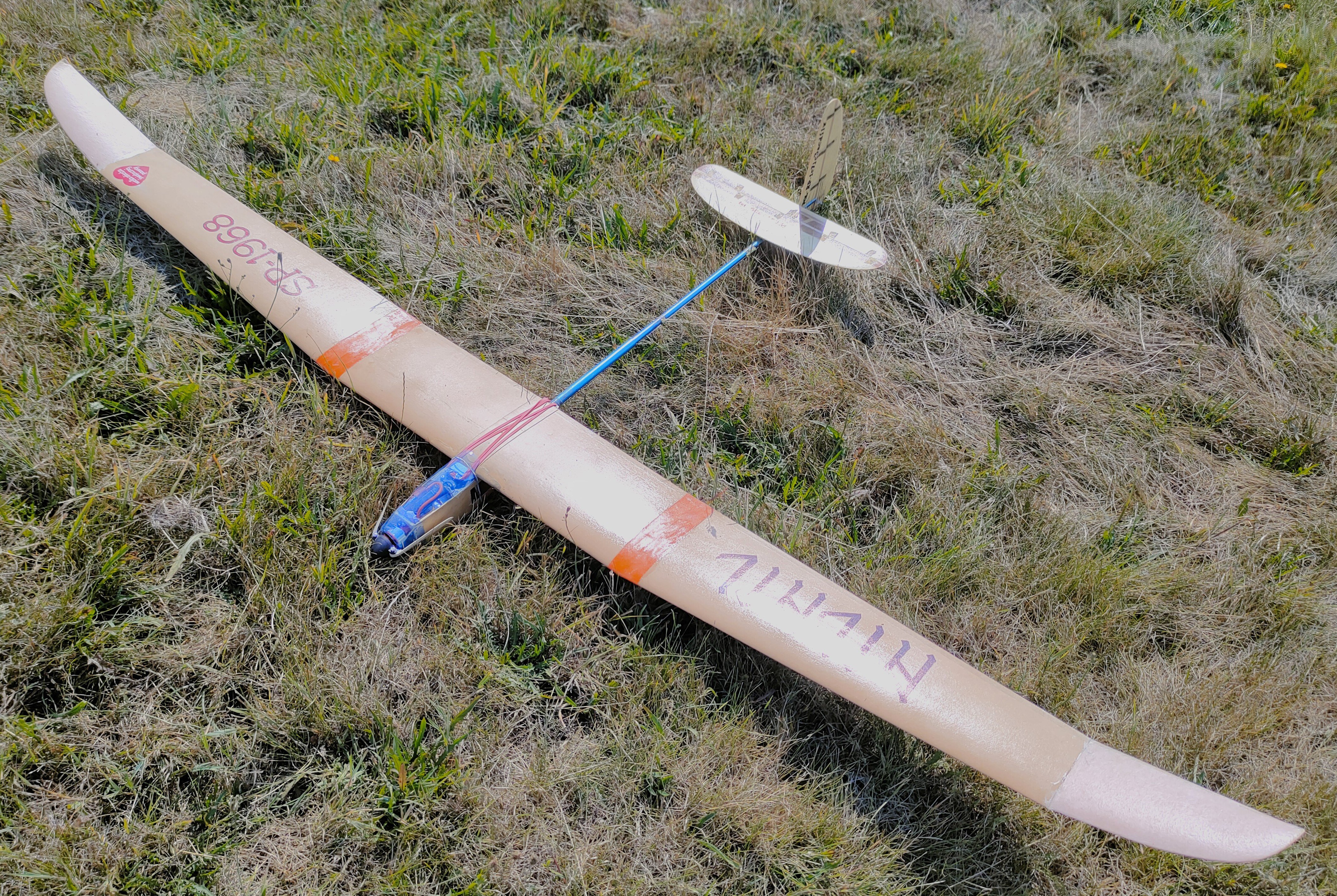

zbjanik Opublikowano 13 Lipca Autor Opublikowano 13 Lipca Po wielu już zaliczonych lotach w różnych warunkach stwierdziłem że Atlatl ma leciutko za małą stateczność spiralną- taką "do drugiego okrążenia". Rozumiem przez to że wchodzę w krążenie, puszczam stery i pierwszy okrąg jest OK, ale już w drugim zaczyna się lekka spirala. Dało się z ty żyć, ale postanowiłem dodać wzniosu, dodając nowe i dość długie końcówki skrzydeł. Rozpiętość wynosi teraz 208 cm, a własności lotne- no palce lizać. Model zyskał na stateczności, w spokojnym noszeniu sam sobie dobrze radzi i o to chodziło. Waga do lotu nieznacznie wzrosła- teraz jest na poziomie 586 gram z aku. 3

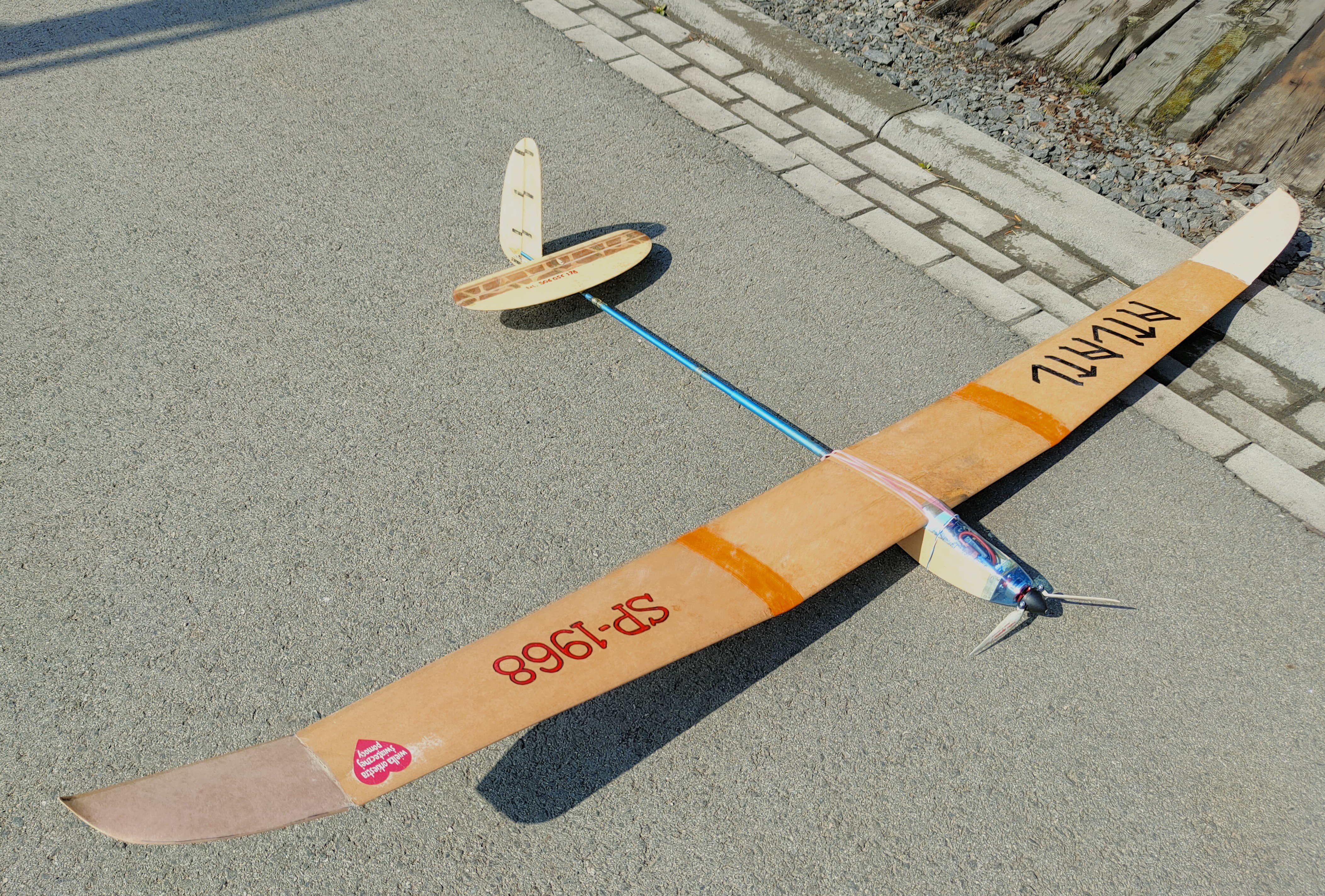

Ta odpowiedź cieszy się zainteresowaniem. zbjanik Opublikowano 30 Sierpnia Autor Ta odpowiedź cieszy się zainteresowaniem. Opublikowano 30 Sierpnia Atlatl po okresie bardzo intensywnej eksploatacji miał przymusową przerwę- w ostatnim locie, nie żeby zaraz jakiś przesąd, ale 13-ego, podczas ucieczki z komina odezwała się usterka, błąd, polegający na za miękkiej sprężynce odchylającej wysokość w górę (w dół odchyla oczywiście serwo). Wszedł w pionowe nurkowanie z tendencją do powolnego przechodzenia na plecy i w kącie powiedzmy 100 stopni wbił się w na szczęście świeżo zaorane pole. Ucierpiały tylko skrzydła, reszta, nawet śmigło bez uszczerbku. Zdecydowałem o budowie nowych skrzydeł, zamówiłem więc świeże rdzenie u kolegi RobRoya. Józek wywiązał się znakomicie i szybko- dzięki jeszcze raz!. Cięciwa płata leciutko powiększona, w centropłacie z 172 mm zrobiło się teraz 200, a na pozostałych częściach też przybyło nieco. Obrys płata został jeszcze zmieniony przez nieco wyprostowanie krawędzi spływu, a nadanie większych skosów na natarciu, żeby zachować SC, co się udało. Zastosowałem dźwigar z listewki 4x3 (górny pas), dolny pas- pasek forniru 20x0,6. W "długich uchach" oba pasy fornirowe z takimi samymi wymiarami, końcówki mają tylko bambusik do szaszłyków jako dolny pas. No i wreszcie jest hamulec, pojedynczy, taki centralny. Płat nie jest już przez to mocowany gumą, a śrubkami. Wzrosła stateczność modelu, pierwsze loty za nami. 5
