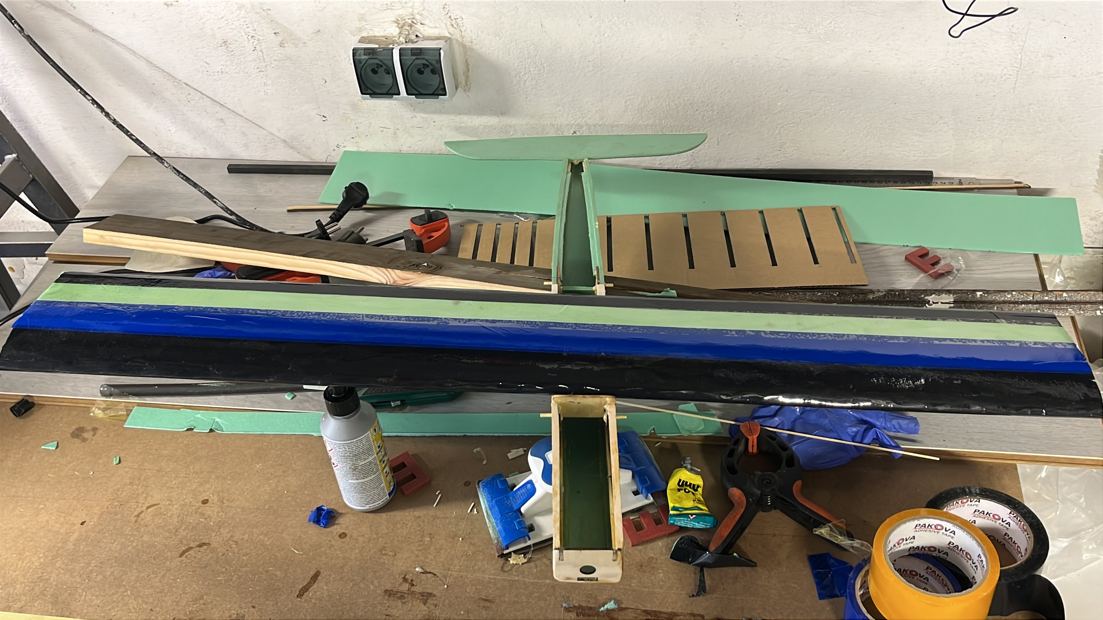

Cześć, przepraszam za bałagan . :( :(
Trochę czasu minęło, trochę już namęczyłem się z wyginaniem skrzydła.
Jestem zadowolony że mi nie pękło.
Nie jestem zadowolony że nie mam krawędzi natarcia pięknie zaokrąglonej.
Co lepsze będzie by spróbować a może inna opcja? Inna opcja z profilem KFM przyjdzie na to czas,
muszę opanować tą technikę bo nie poradzę sobie później z bardziej zaawansowanymi modelami .
Podgrzewać suszarką  płytę podłogową  w linii zagięcia  suszarką do włosów i w tedy próbować?
Nacinać czy nie?
Bo jeszcze wymyśliłem sobie opcję że w linii zagięcia mógłbym zrobić lekkie wycięcie  na głębokość około (0,5mm - 0,7mm)  i szerokości (0,5 mm - 0,7mm)
by zlikwidować naprężenia . Coś w stylu naciecia "u" Bo na "V" ostre nie mam pomyslu jak zrobić to idealnie.
Panel podłogowy 3mm ... Bo o tym zapomniałem mam do wygięcia.
Bo po kilku nieudanych (4)  próbach już wiem że mi pęka o zewnętrznej strony, naprawdę starałem się robić to delikatnie.
Ten podkład zawsze Ci będzie pękał co byś nie czarował. Podkłady to były dobre na modele 15 lat temu, potem jakość tak sie pogorszyła, że wrogowi nie polecę podkładu.
Teraz jak chcesz wyginać profil to lepszy byłby climapor lub diall, takie płyty do ocieplania ścian od wewnątrz w mieszkaniach. Co ciekawe oryginalny depron to też taka płyta.
Tak że sie nie przejmuj, zbuduj i oblataj model.

Na pękającą krawędź natarcia jest prosty sposób, naklejasz taśmę klejącą od zewnątrz w miejscu gięcia płyty i depron nie pęknie w czasie rolowania :)
Pokazuje to jak również wiele innych rozwiązań problemów o jakich wspominasz, że dopiero przed Tobą na modelarni. Proponuje zatem budowanie modeli pod okiem jakiegoś instruktora. Nie szkoda czasu na błędy gdy uświadamiamy sobie, że je popełniamy i często warto coś poprawić i zrobić lepiej .... ale zbyt duża ilość błędów zniechęca, pochlania czas i odsuwa w przyszłość oczekiwany efekt.

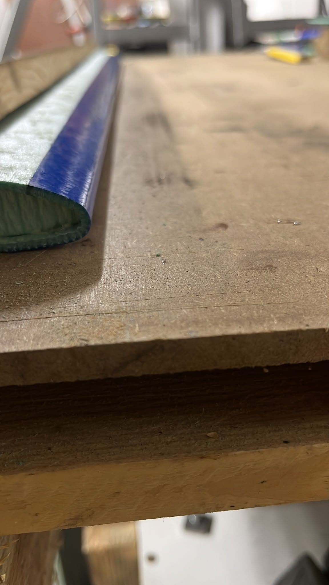

Popatrz jak odbija się światło z mojej krawędzi natarcia ,  widać tam takie gnioty, mi zależy na idealnym gięciu i profilu.
Bo te wgnioty zaburzać mi będą areodynamike chcąć tym latać , pewnie dało by się ale trzeba by było szybciej latać.
Dzisiaj pobawię się i zobaczę co dalej. spróbuje ta linie zrobić tzn rolować i jeszcze podgrzeje suszarką,  jak mówisz na krawędzi stołu na całej długości 1 metra  i jak już wyroluje to w tedy przykleję żeberka na skrzydło.
Może nie zrobią mi się to wgniotki.
Użyłeś słowa ROLOWAĆ nie zaginać, jest różnica , warto sprawdzić.

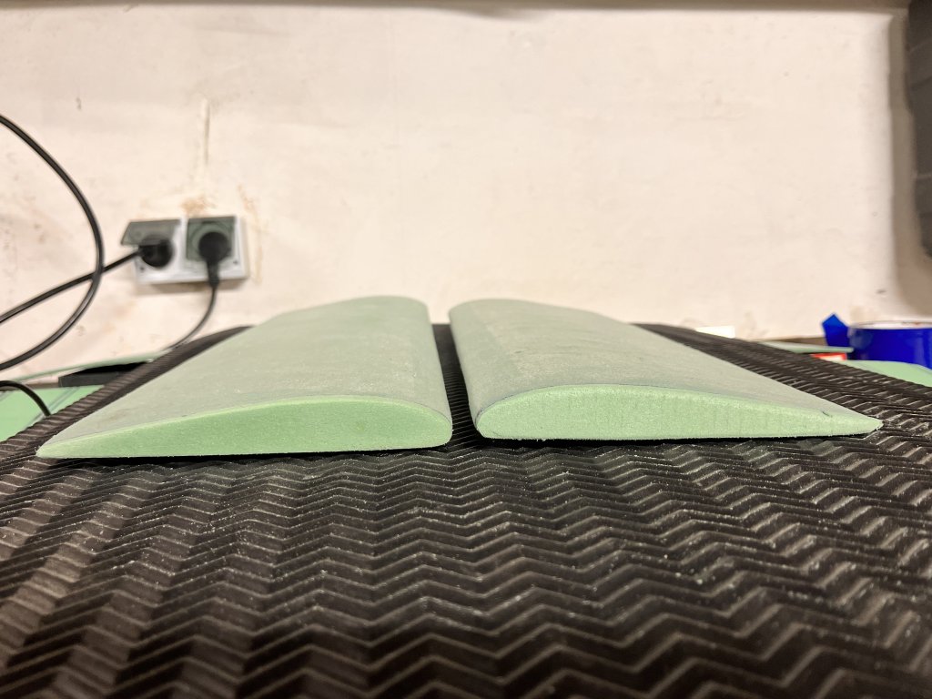

Zadowolony Yeah ! kilka porażek później udało mi się , teraz mogę sobie tak wygiąć jak kanapkę.  To zdjęcie to jeszcze nie ideał, ale jedeną linie udało mi się zrobić.
Tyle nawalczyłem nad tym zaginaniem , że wymiary i wszystkie odległości znam na pamięć.
Próbowałem też to podgrzewać farelką nie pomogło mi to zbyt wiele. Ten element był treningowy, natomiast skrzydło które buduje jest ta linia idealna więc liczę na to że mi się to w końcu uda.
Kolejna lekcja i teraz już wiem....
Do następnego :)
Dodano 3.10.2026

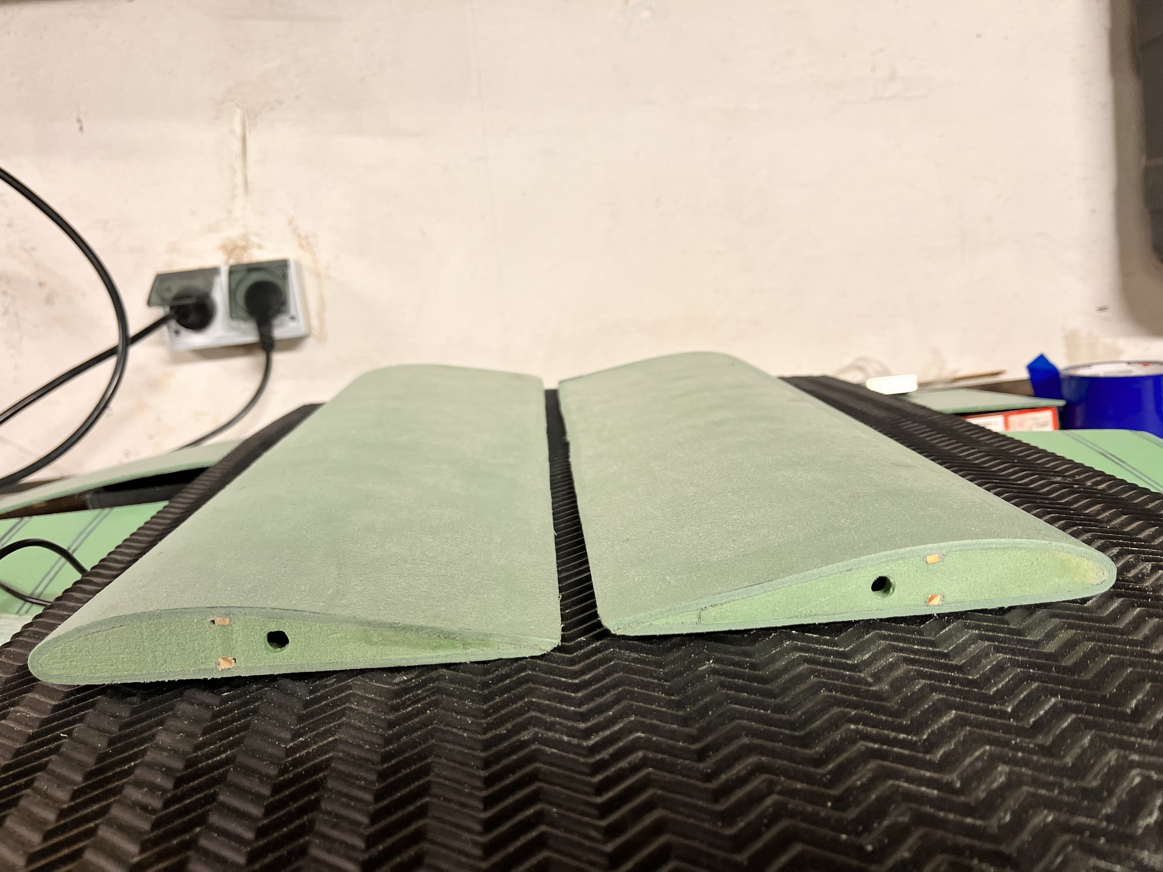

Nic to nie dało dalej nie mam idealnie okrągłej lini po zamocowaniu żeberek  , walczę dalej z tym materiałem.
Jeżeli to nie przyniesie efektu będę za radą zmieniał na inny  podkład.
Oczywiście nie poddaję się i walczę z kawałkiem płyty dalej .
Dodano 4.10.2026
Chyba mam już błąd zwoje u mnie na płycie były minimalnie widoczne nawet nie widać ich na zdjęciu, były pionowe .
Jutro podjadę osobiście do sklepu i kupie sobie już prawidłowe panele i jazda z tematem dalej.
Dzisiaj na łące dostałem arkusz innej pyty, wiec lecę do garażu wkleję listwę 2 cm i jutro szlifowanie  i wklejanie żeberek.
