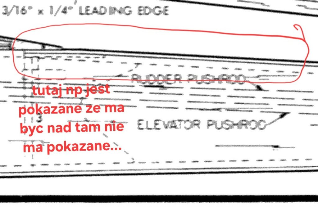

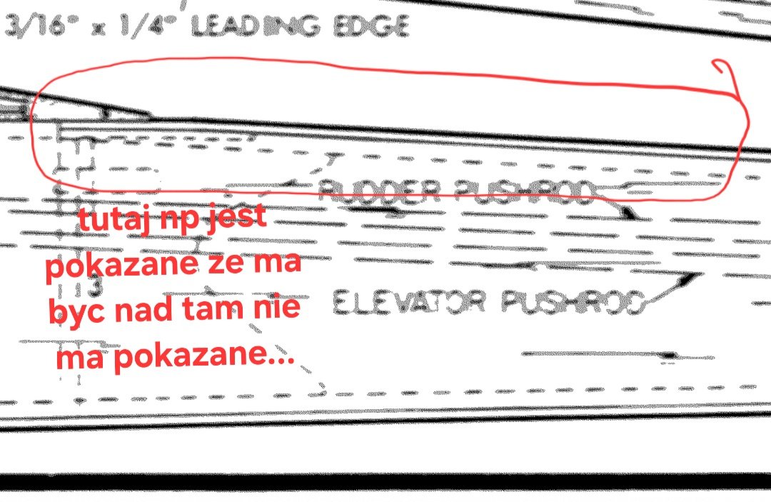

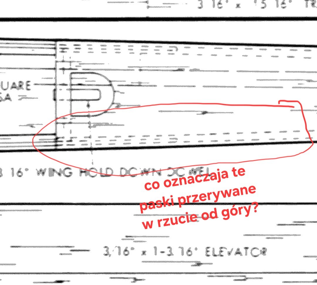

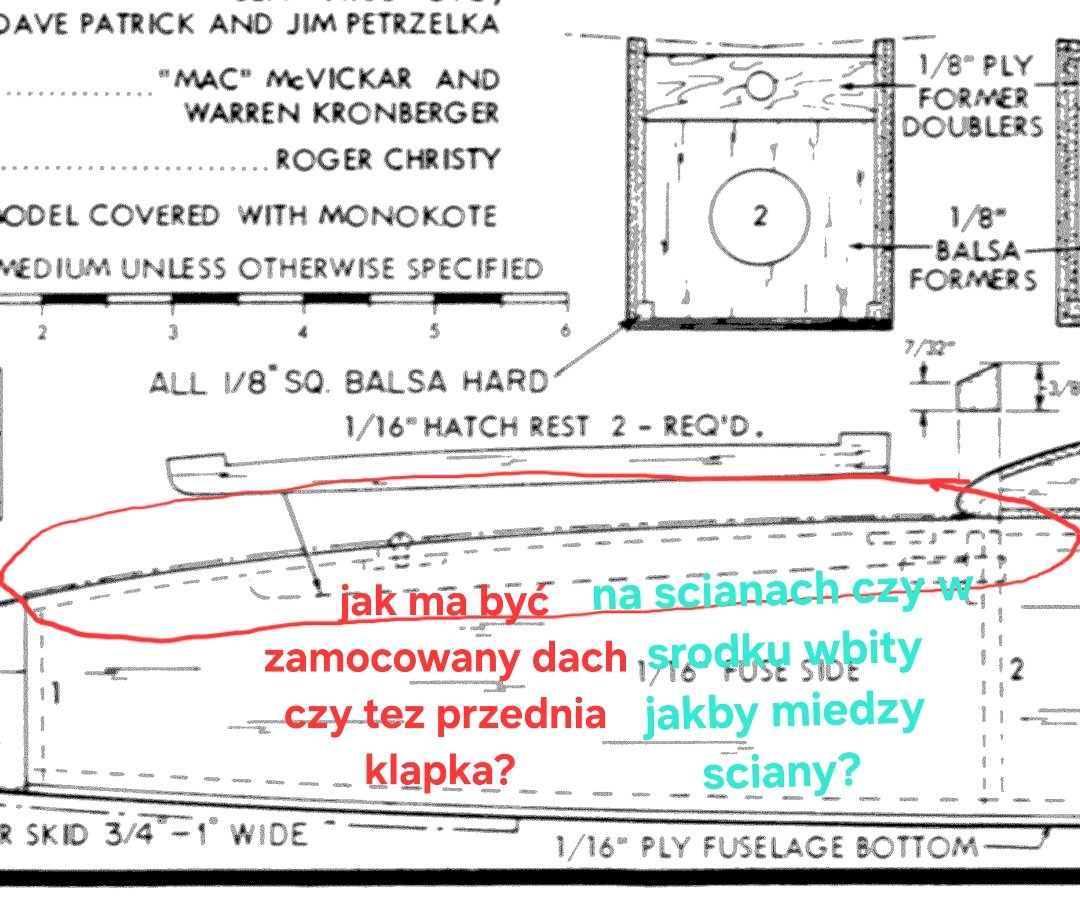

hubert10 Opublikowano Poniedziałek o 14:31 Autor Opublikowano Poniedziałek o 14:31 Mam kilka problemów...
aloyz Opublikowano 15 godzin temu Opublikowano 15 godzin temu Linie przerywane - najczęściej pokazują podłużnice lub ścianki niewidoczne, pod pokryciem zewnętrznym. Klapka wygląda na wsuwaną pomiędzy ścianki kadłuba. W tylej części wygląda jakby pokrycie górne i dolne kadłuba było szerokości kadłuba, w przedniej części kadłuba tylko dolna część. Górna wsuwana między ścianki. Posiadam oryginalną instrukcję. Mogę zdjęcia wrzucić. Przy okazji, czy można zdjęcia z budowy tez dorzucić tutaj czy lepiej osobny wątek? 1
hubert10 Opublikowano 10 godzin temu Autor Opublikowano 10 godzin temu 4 godziny temu, aloyz napisał: Linie przerywane - najczęściej pokazują podłużnice lub ścianki niewidoczne, pod pokryciem zewnętrznym. Klapka wygląda na wsuwaną pomiędzy ścianki kadłuba. W tylej części wygląda jakby pokrycie górne i dolne kadłuba było szerokości kadłuba, w przedniej części kadłuba tylko dolna część. Górna wsuwana między ścianki. Posiadam oryginalną instrukcję. Mogę zdjęcia wrzucić. Przy okazji, czy można zdjęcia z budowy tez dorzucić tutaj czy lepiej osobny wątek? Dzieki za pomoc tak mozesz tutaj wrzucic zdjecia
