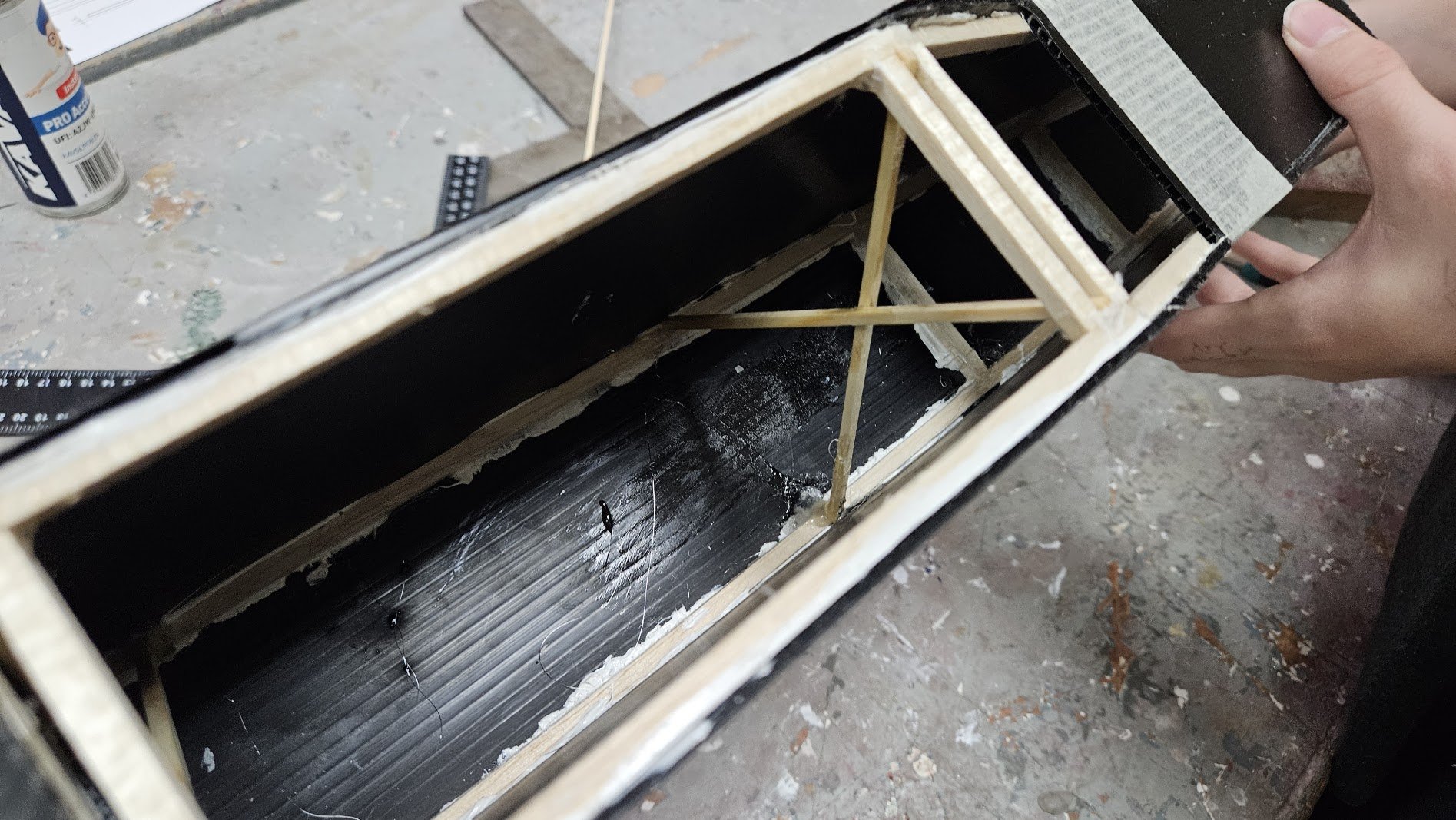

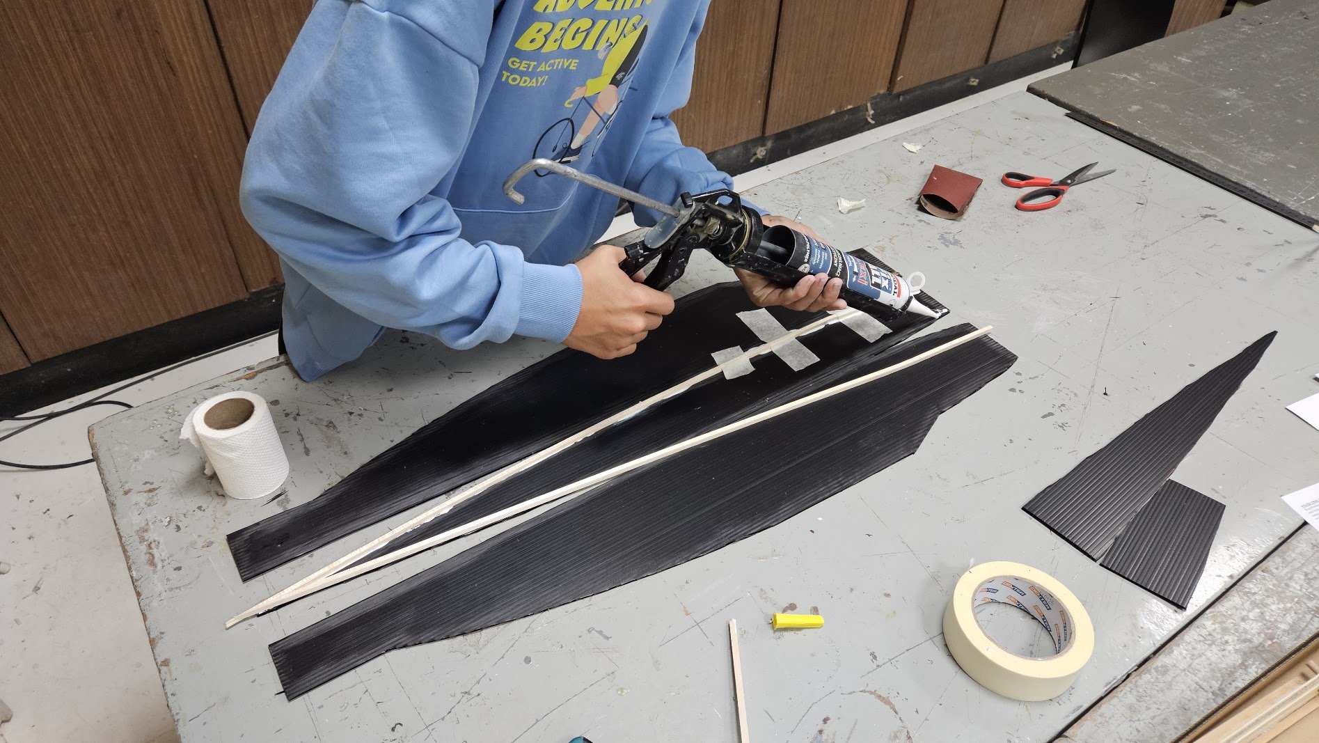

mirolek Opublikowano 29 Września Autor Opublikowano 29 Września Cytat Polipropylen kanalikowy? Tak, coroplast to nazwa handlowa polipropylenu kanalikowego. Przypomina poliwęglan ale jest znacznie lżejszy i mniej sztywny. Od dawna coro jest wykorzystywany w modelach ESA głównie na usterzenie, jest wytrzymały i odkształcalny ale ma też wadę .... kiepsko się go klei 😕 Robiłem różne próby, łapie klej na ciepło ale połączenie do mocnych nie należy. Koniecznie trzeba zmatowić powierzchnię i wtedy można kleić na ciepło celem szybkiego połączenia. Spoinę zasadniczą lepiej wykonać klejem typu FIX_ALL ale uwaga, tez nie każdy złapie, Patex mi się nie sprawdził W budowie zastosowano Sudal Fix_All_Flexi SMX Hybrid polymer. Zbyszek w swojej budowie używał kleju wypieniającego ale wtedy trzeba przez komorę przejechać kółkiem zębatym ze starego budzika 😅, zrobić liczne otworki aby klej wniknął w komorę i wtedy trzyma. ms 2

dariuszj Opublikowano 29 Września Opublikowano 29 Września Kleiłem z coroplastu dwie powiększone delty Mugi. Matowiłem powierzchnię papierem ściernym i kleiłem Butaprenem. Trzyma bardzo dobrze, żadnych problemów. 2

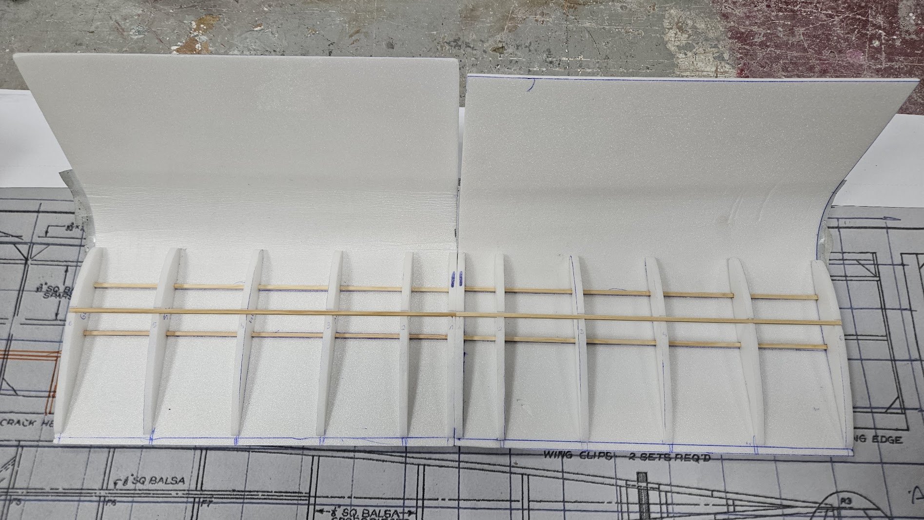

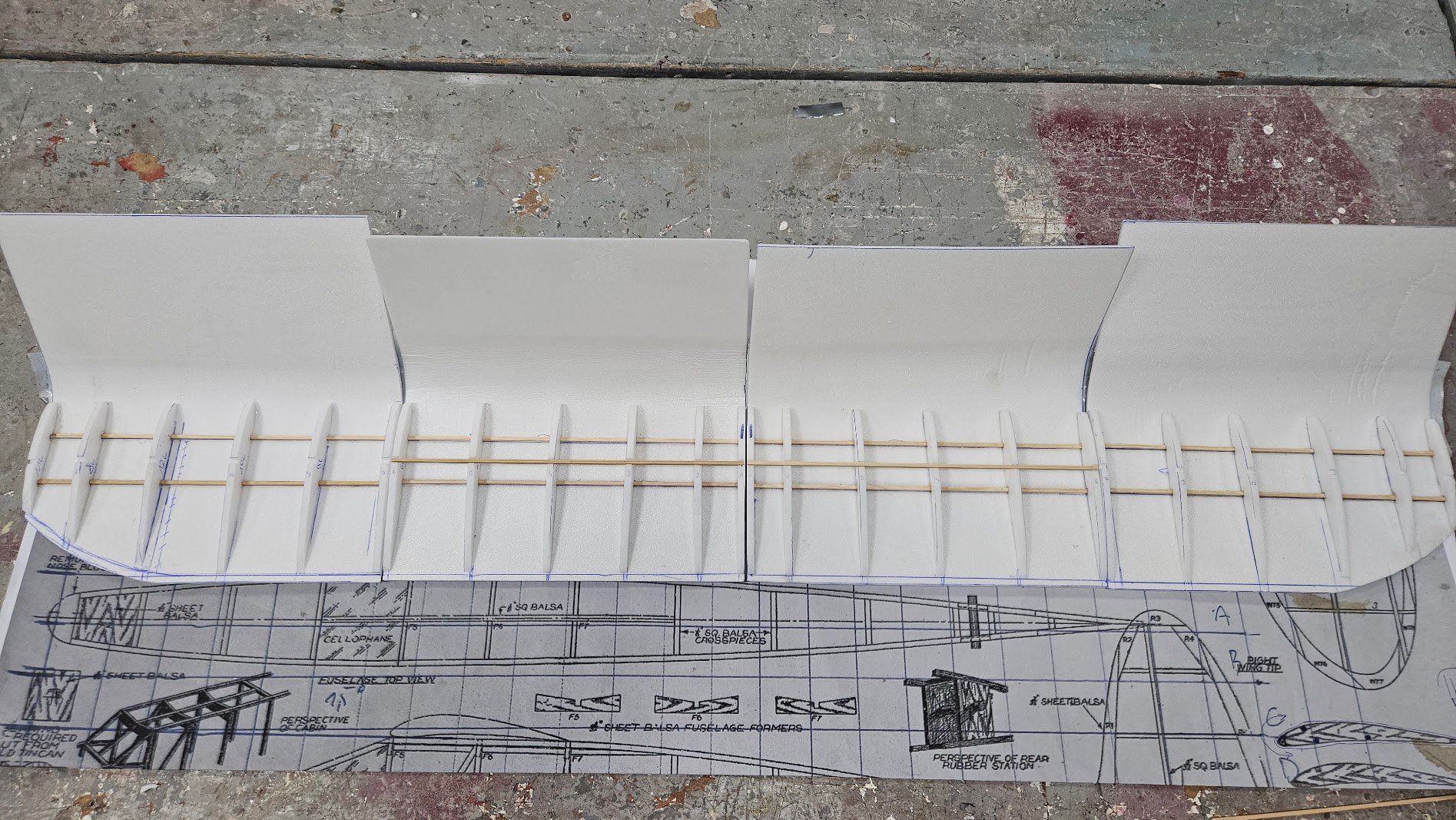

mirolek Opublikowano 30 Września Autor Opublikowano 30 Września Wczoraj rozpoczęła się budowa modelu nr 2 a model nr 1 dostał wzmocnienia kadłuba pod skrzydło oraz wręgę silnika Skrzydło modelu powstanie wzorem modelu Zbyszka z depronu , rozpiętość 120cm Żebra z plyty 6mm, konstrukcja na trzech dźwigarach sosnowych jak w oryginale plus pokrycie z depronu 3mm. Uszy zostaną wydłużone kosztem centropłata o jeden moduł co pozwali na wykonanie lotek oraz budowę wszystkich elementów skrzydła o jednakowej długości 30cm. W efekcie ma powstać trzy razy przełamane skrzydło złożone z kompaktowych elementów ... jeden wymiar modułu czyli trudniej o pomyłkę i zajmują w trakcie budowy mało miejsca na blacie ms 2

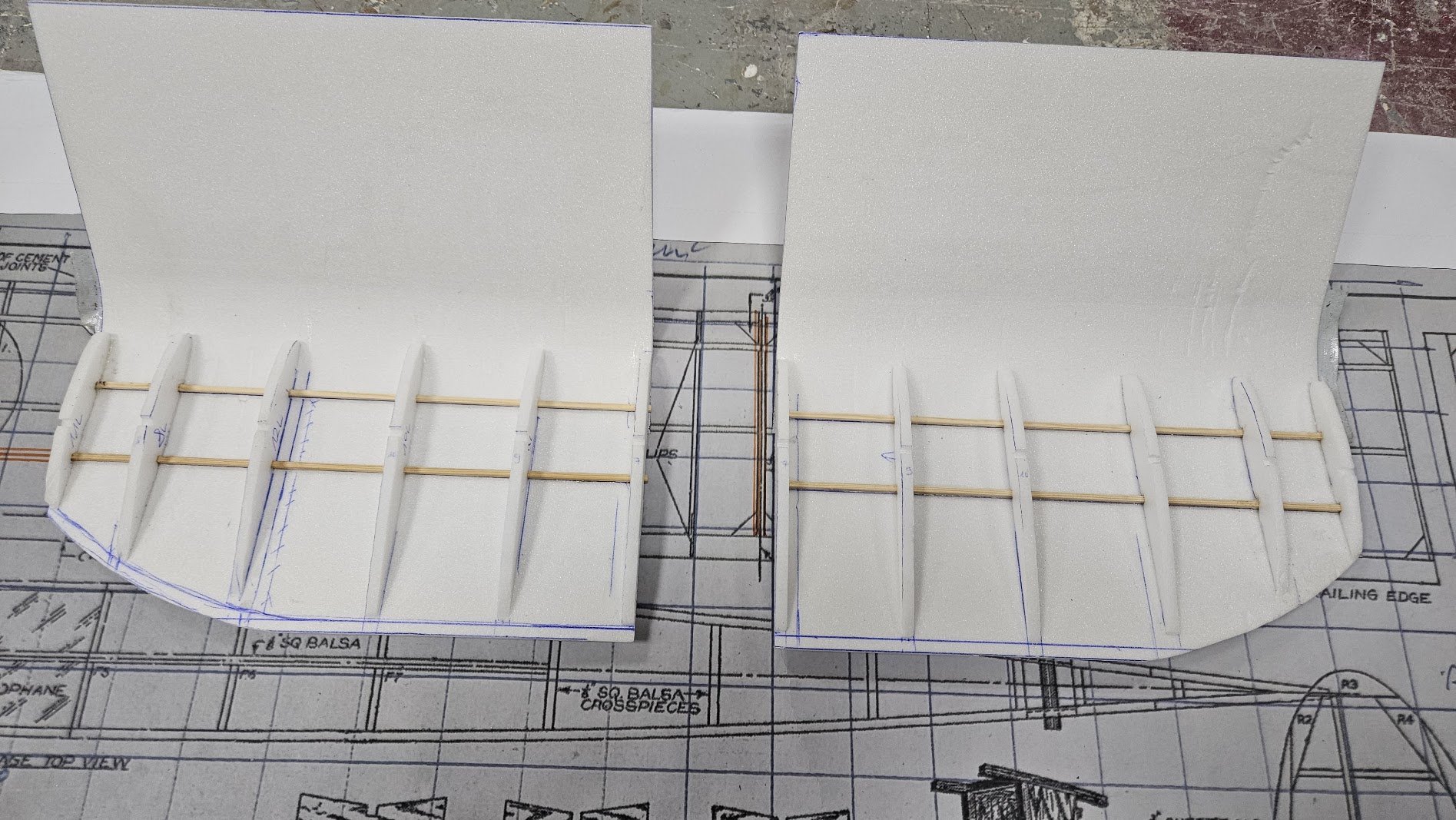

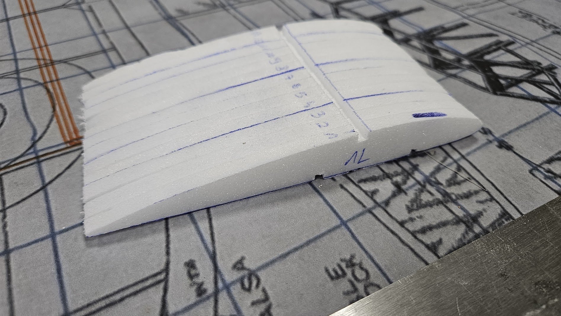

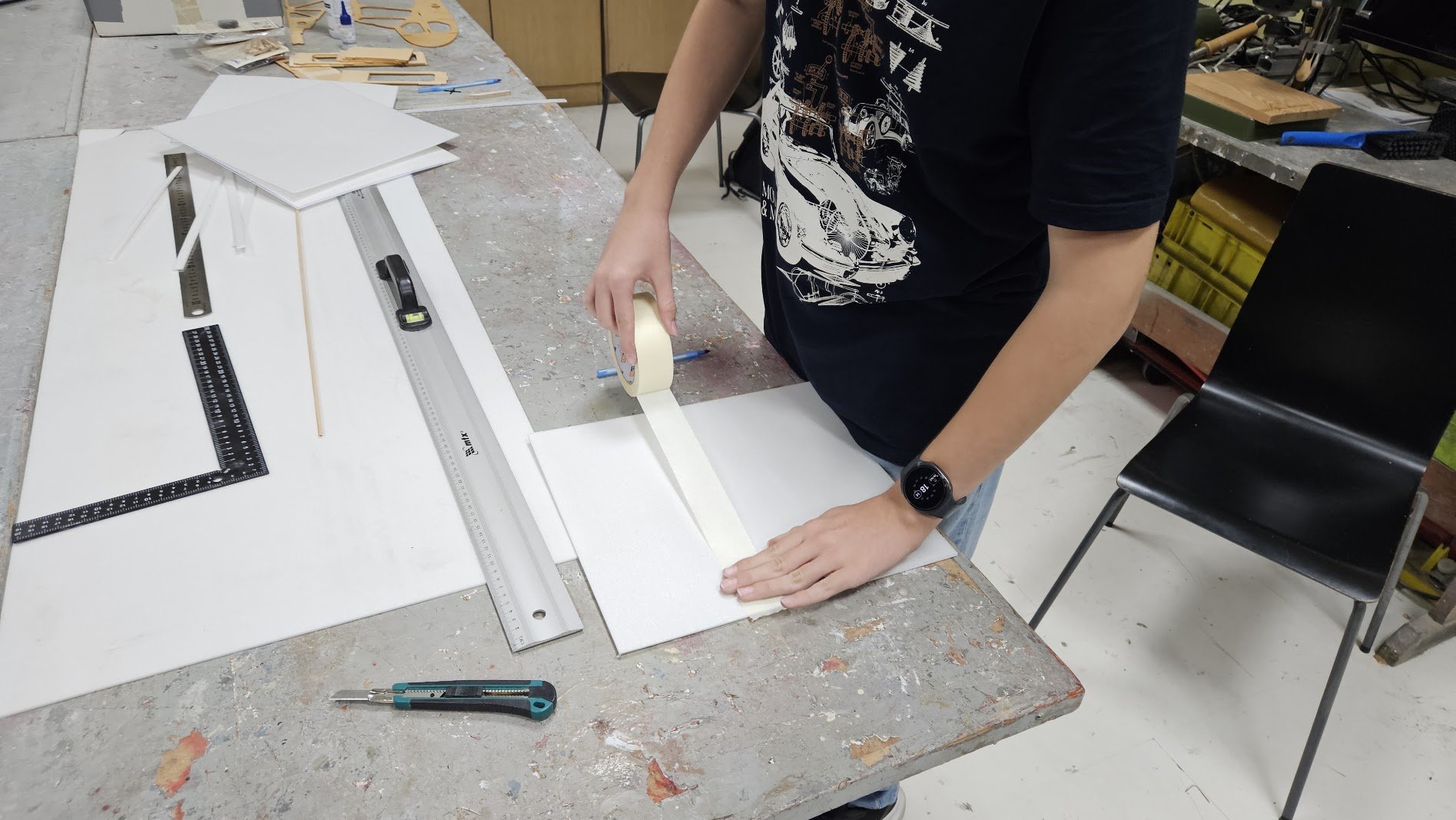

mirolek Opublikowano 9 Października Autor Opublikowano 9 Października Po krótkiej przerwie chorobowej, prace na modelem zostały wznowione i wykonano komplet żeber na oba skrzydła. Listwy dźwigarowe 3x3mm, pokrycie depron 3mm przeklejony taśmą w miejscu rolowania na natarciu ms 2

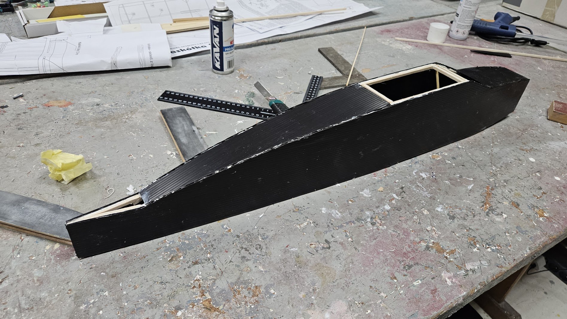

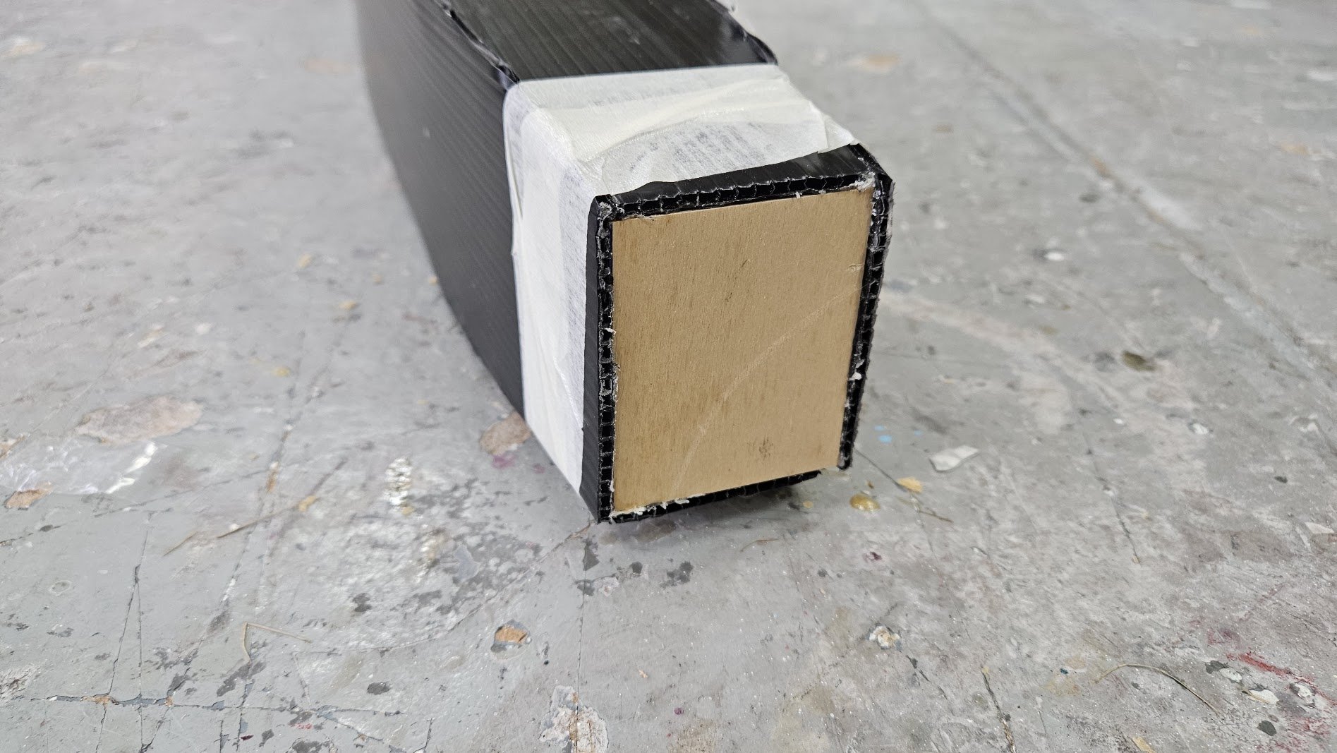

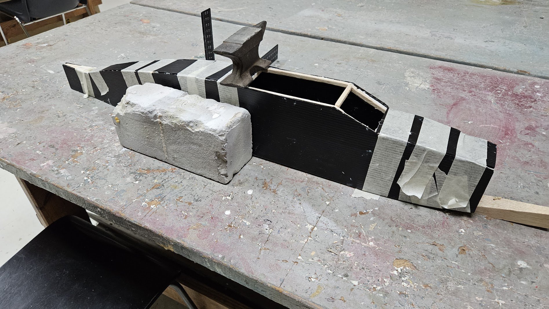

Ta odpowiedź cieszy się zainteresowaniem. mirolek Opublikowano Piątek o 05:25 Autor Ta odpowiedź cieszy się zainteresowaniem. Opublikowano Piątek o 05:25 Kadłub drugiego modelu przygotowany do złożenia a Kordek 1 po wzmocnieniu wręgi silnika drugą warstwą sklejki , czeka na swoje skrzydła ms 5
Jacek891 Opublikowano Piątek o 10:07 Opublikowano Piątek o 10:07 Ładne, ładnie szeroka taśma do wyginania . Robi robotę i oko cieszy Robiłem podobnie w różnych konfiguracjach swoich próbach skrzydeł. Też mam ten lepszy deprom, tylko on jest cięższy od tego pod panele chociaż myślę go użyć do poszycia skrzydeł w innym projekcie. Żeberka ładnie prosto wklejone na uhu por ? Jaki klej został użyty ? Widzę odstęp gdzieś na oko około 1 CM od linii spływu jestem ciekawy jak to wykończysz ? Jaka będzie rozpiętość skrzydeł w tym modelu ? Czy po ukończeniu skrzydła mogę poprosić o wagę w komentarzu ? Celem informacyjnym bym miał porównanie. Przed szlifowaniem krawędzi spływu oklejam też taśma malarska linię z drugiej strony by nie postrzępił mi się materiał , może ten lepszy materiał jest odporniejszy. U mnie w relacji z Toto , edytuje jeden post aktualizuję . Możesz tam zobaczyć moje skrzydło.
