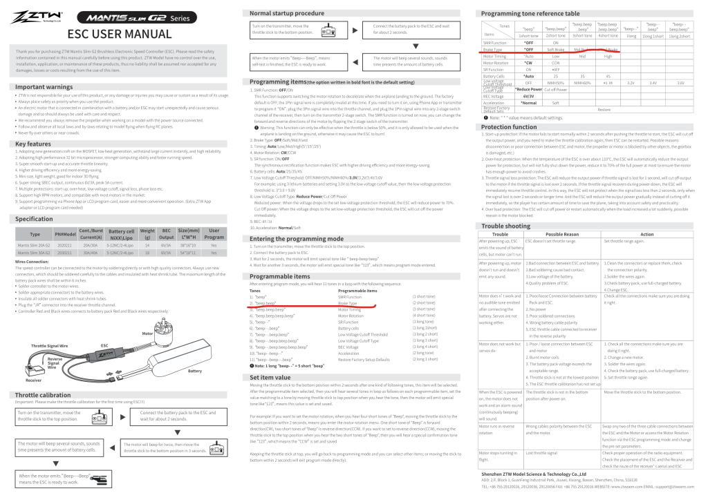

12 minut temu, dariuszj napisał:
Mam kilkanaście regulatorów kilku różnych producentów i żadnej karty programującej. Różne rzeczy ustawiałem i nigdy nie było problemu. Większość osób i tak niczego nie ustawia poza włączeniem hamulca w motoszybowcach. A to jest najprostsze, bo w większości regulatorów jest to pierwsza opcja programowania drążkiem i trzeba być totalnie nierozgarniętym, żeby sobie z tym nie poradzić.
No to ja i moi koledzy z lotniska są widać totalnie nierozgarnięci 😜
A poważnie to oprócz hamulca warto ustawić sobie wyższy próg napięcia odcięcia napędu i sposób odcięcia szybko czy stopniowe ograniczenia mocy. Funkcji jest sporo.
Jeśli nie potrzebujesz karty to ok , ja uważam ,że łatwiej lepiej i szybciej jest programować przy użyciu karty , ale to już każdy modelarz robi tak żeby jemu pasowało.

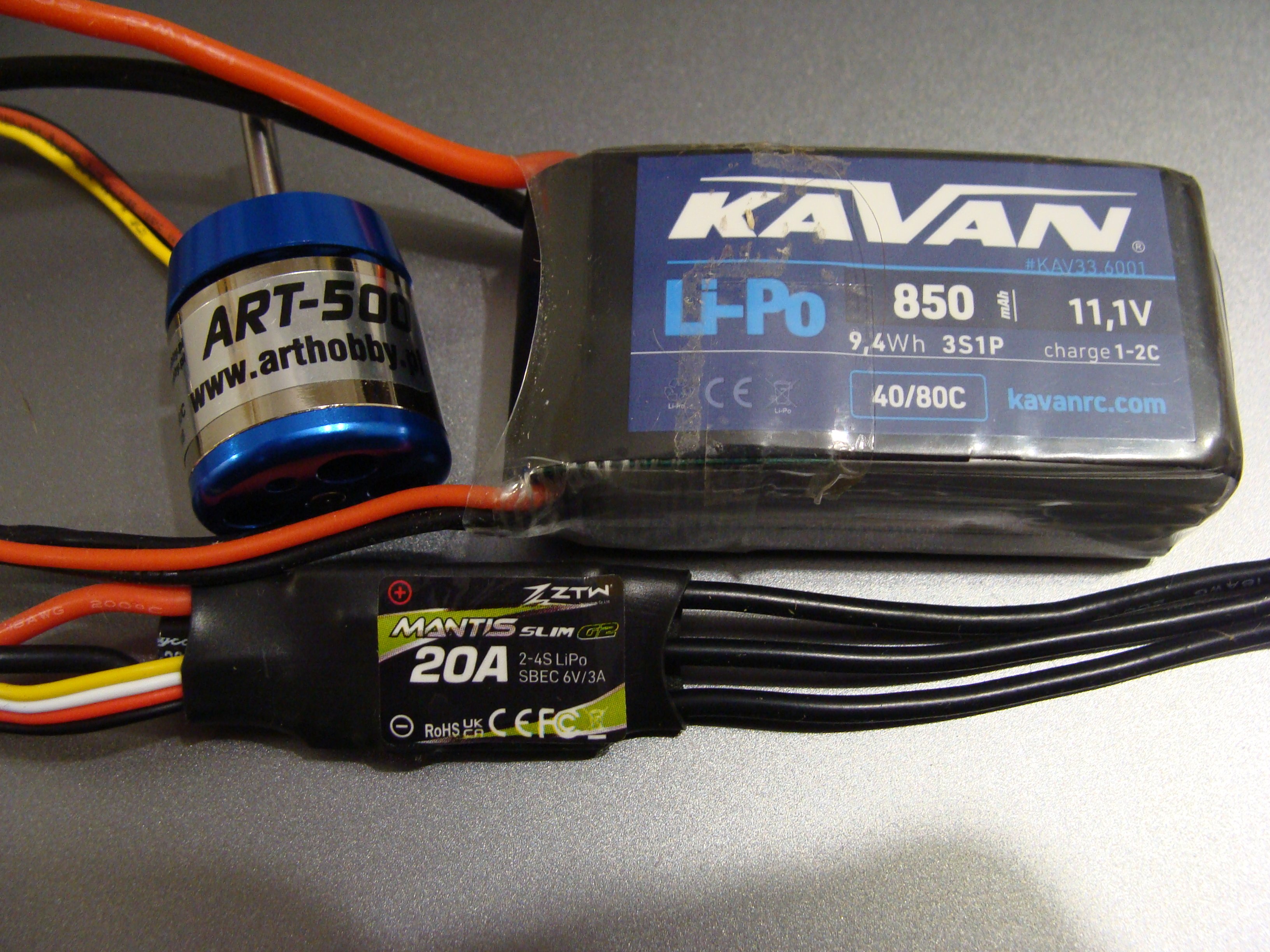

1 godzinę temu, Patryk Sokol napisał:
Trochę ciasno, ale powinieneś się z kablami upchać.
No i znów ratujesz mi skórę. Nie zwróciłem uwagi, że to taki grubas. Złudne są te nazwy.  Chyba jednak zostanę przy ART 500. Mały zgrabny i stosowny. DYS2225 u Chińczyków kosztuje tyle samo. Przy tym całym przedsięwzięciu nie będę aż tak wariował z tym oszczędzaniem :)
Mam takie przeczucie, że jest to decyzja, przez którą będę miał mniej pisania na forum w przyszłości :D
Tu się akurat zgadzam. Tyle tylko, że biorąc pod uwagę jak często się programuje to moim zdaniem nie warto. Jeszcze, żeby była uniwersalna karta pasująca do wszystkich regulatorów. A tak to trzeba kupić kilka, które się użyje raz czy dwa i będą tylko zagracać.
Ja jak kupowałem pierwsze regulatory to o kartach do programowania nawet nikt nie myślał. Chciałem coś przeprogramować to musiałem z nadajnika. Nauczyłem się i nigdy mi nie przyszło do głowy, żeby kupować coś tak zbędnego jak karta. Teraz jak są karty i ktoś używa to jak przyjdzie zaprogramować z nadajnika to takie właśnie podejście, że się nie da, że trudne itd.
No więc z AH wezmę silnik, akumulator, kołpak (taki za 65zł), łopatki 8x4,5, lakier i zestaw wtyczek w skrzydła.
Kolega ma nieużywane Corony DS843MG, one chyba też nie takie tragiczne.
Regulator ZTW Mantis Slim 20A G2
Nad radiem jeszcze myślę, ale cały czas najbardziej mi pasuje RdiolinkT12D
I jak już wszystko ogarnę zostanie zakup Agile :) :)
Kupiłem jedną i mam do 4 regulatorów. Nawet na lotach mogę w kilkanaście sekund zmienić ustawienie dowolnej funkcji.
Ale skoro potrafisz ustawić bez karty to rzeczywiście Tobie niepotrzebna .
